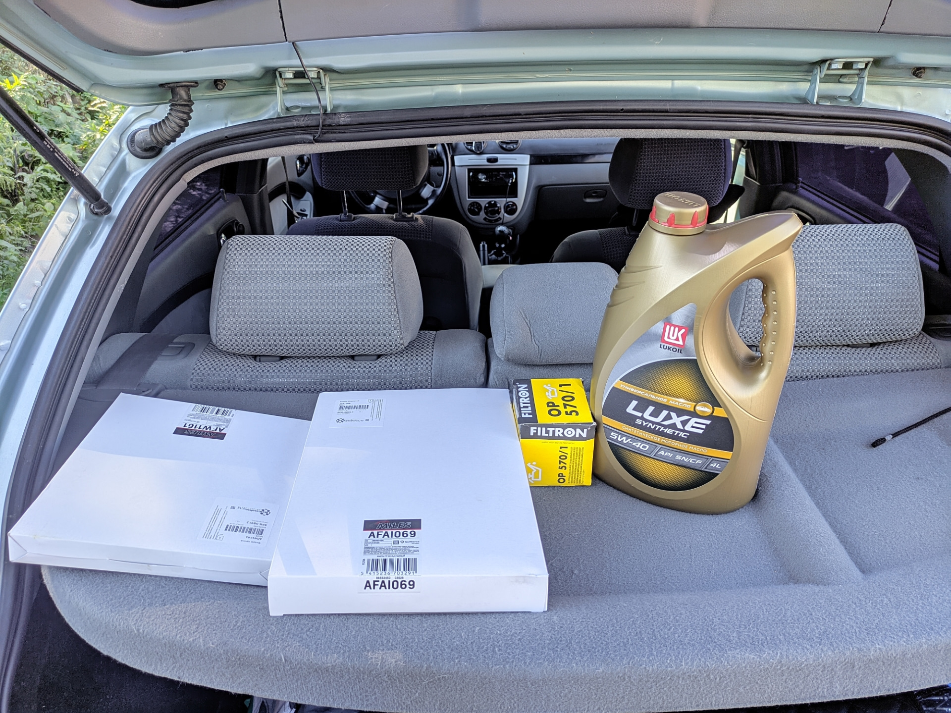

Доброго времени суток. Плановое ТО.
-Масло Лукойл люкс 5/40 sn/cf
-фильтр filtron
-воздушный фильтр miles
-салонный miles
-кольцо под сливную пробку erling

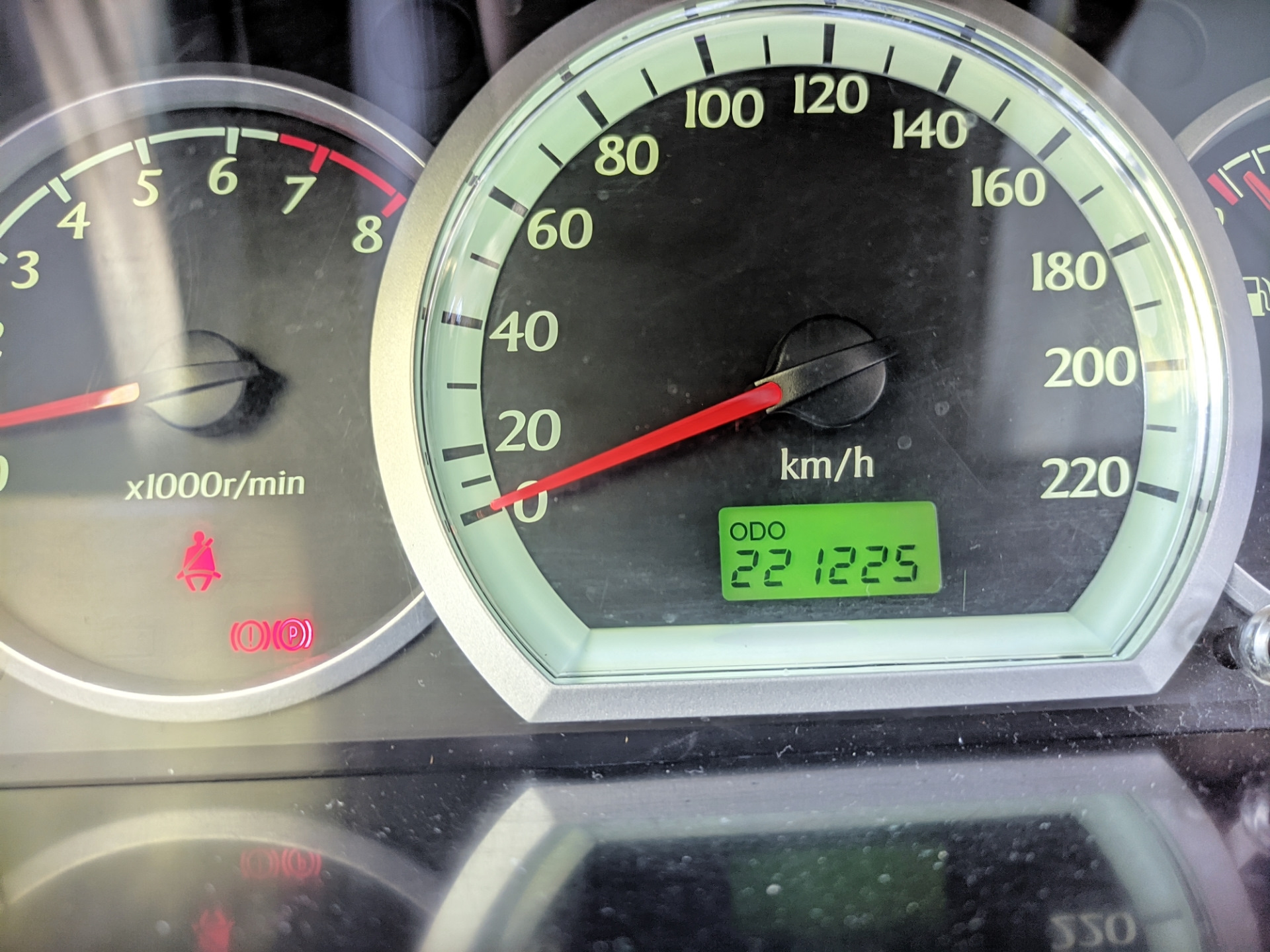

Проехал на масле 6600, маслом доволен, после 5000 пробега начали шумнее работать гидрики.
Присутствует небольшой угар около 300 грамм за весь пробег при условии постоянного выкручивания двигателя в 5500-6000 для оптимального разгона в плотном городском потоке. В остальном всё отлично. Хорошее масло за свои деньги.

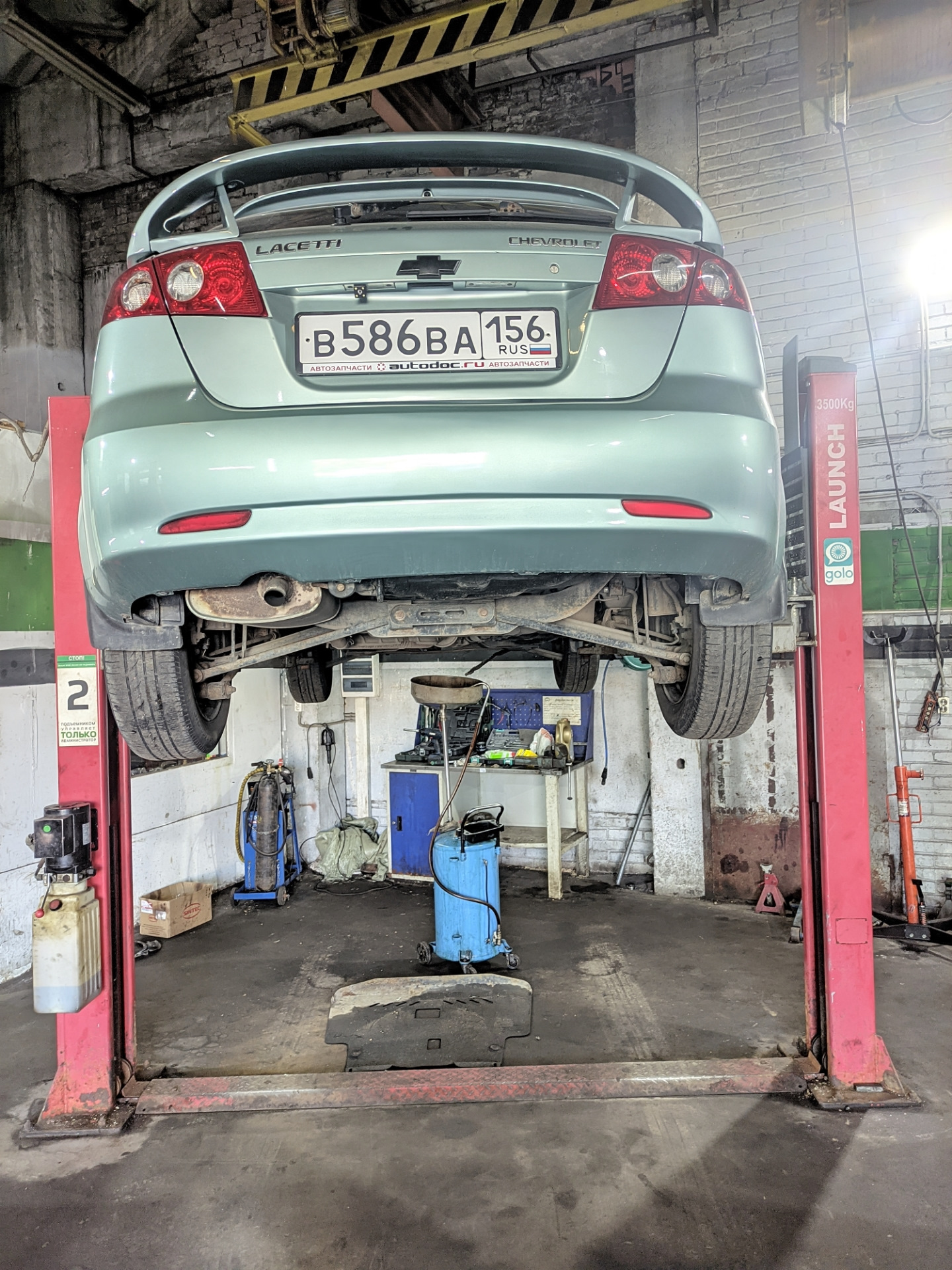

Т/о провёл сам на сервисе самообслуживания.

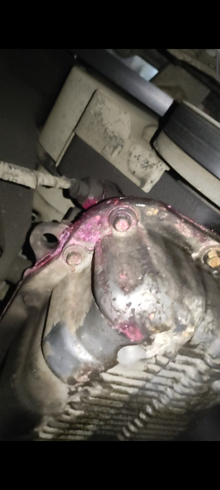

Из не приятного был замечен подтек антифриза в районе помпы, перегрева не было замечено, уровень ушел грамм 100 долил. Помпа фенокс, пробег 25 тысяч после замены.
Буду наблюдать дальше.

Я не понимаю, нахрена ставить этот китайский фенокс, непонятно в каком подвале сделанный, чтобы наблюдать такую картину. Подтекает реально.
Ладно, поменяю на dolz)

Сделанный не в подвале)
Кстати, может и не сама помпа течёт, а из под уплотнителного кольца, у меня так на Кадете было, я уже помпу другую купил, а потом поднял машину, смотрю, а капель уже нет, а так реально капли висели, антифриз как бы неплотность засахарил, и течь перестало, так езжу уже не первый год.
Надо понаблюдать как себя поведёт.
Вот и я про то, может и перестанет.
Тогда ведём наблюдение дальше. 🤝
