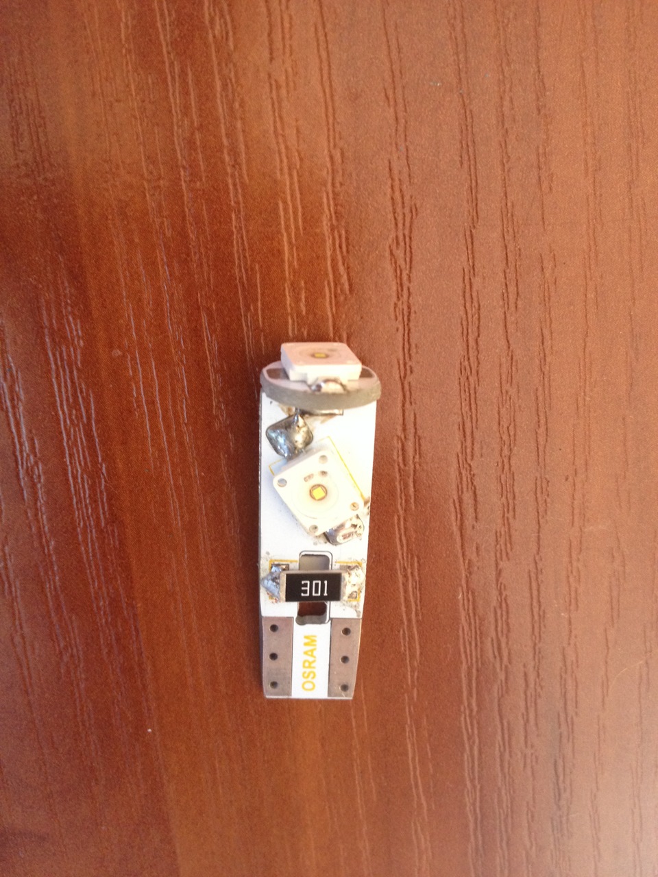

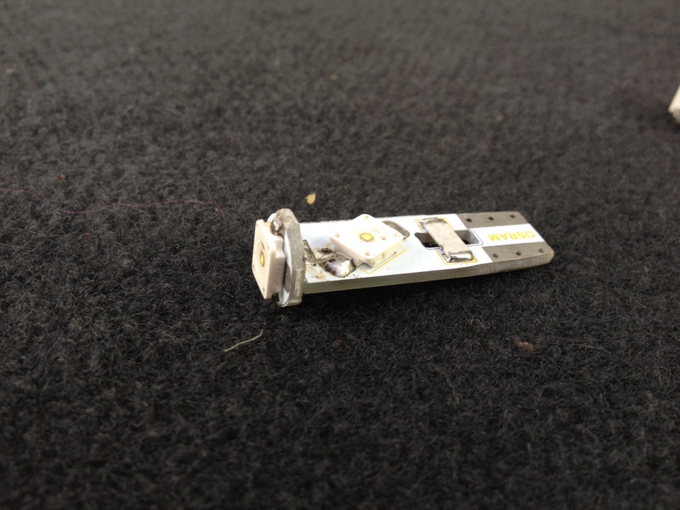

Товарищи подскажите пожалуйста, как расчитать сопротивление на диоды.
Смысл таков, купил диоды у китаяшек хотел чтобы ярче светило (у меня с двумя диодами, взял с тремя), но комп машинки их вырубает. Стандартно стояло сопротивление 150 Ом (на обеих сторонах). Хотел сделать по аналогии с диодами что сейчас стоят 301 Ом и 620 Ом, но не прокатило, машинка вырубает после 5 секунд. Может кто то занимался такими переделками.
Комментарии 28
А, кажется я ступил, по 150 уже стояли на новых с тремя диодами, а перепаивал ты с тех, что стояли и работали, так? Вообще по хорошему надо знать мощность обычной штатной лампочки, из нее посчитать ток, а дальше смотреть, как диоды подключены, зачем там два резистора, возможно один ограничивающий, второй "обманка", и уже подбирать нужные сопротивления. А вообще все это баловство, верни штатные лампочки:)
Нет лампочки пока не буду возвращать. Стоят диоды, osram со свечнием 4300 вроде, ну как штатный ксенон. Просто хотел попробывать разобраться. Так просто отложить можно в любой момент))
Стоят диоды сейчас с резисторами 301 и 620 Ом. Но там два диода, хотел скопировать не получилось, комп машины вырубает.
А можешь рассказать чуть поподробнее, какой смысл в том чтобы знать как подключены диоды (я так понимаю последовательно или параллельно). Только вот интересно одно, резистор на вход должен быть быть с большим сопротивлением или наоборот.
Знать, как подключены диоды нужно для того, чтобы поставить нужный резистор в нужную часть схемы. Поскольку диода три, а резистора два, скорей всего диоды подключены последовательно с одним ограничивающим резистором (без него диоды тут же сгорят) и второй резистор параллельно с ними, шунтирующий, чтобы ошибки перегоревшей лампочки не было. Скорей всего с большим сопротивлением стоит в цепи диодов, т.к. им ток небольшой нужен, а меньшим шунтируется, это как бы логично.
Вот и не понятно где больше сопротивление, с самого начала стояли два резистора по 15 Ом с обеих сторон, и комп машины их вырубал. А вот на сколько увеличить это сопротивление не понятно.
вот я и говорю, что нужно знать мощность штатной лампочки- тогда ты будешь знать ток, который должен там протекать, зная ток можно рассчитывать резисторы.
подскажи как рассчитать резисторы.
очень просто, кроме закона Ома ничего и не нужно. Напряжение известно, 12В, ток ты узнаешь из мощности лампочки ( P=I*U -> I=P/U), дальше рисуешь схему, смотришь, как подключены диоды (параллельно, последовательно), исходя из этого вычисляешь значения сопротивлений, задача уровня средней школы. только нужно учесть, что ограничивающий резистор д.б. правильно рассчитан на рабочий ток диодов, иначе сгорят, или тускло светить будут. Для начала нужно нарисовать схему, если не видно, что с чем соединено- нужно взять мультиметр и прозвонить…
Спасибо. Буду электрика трясти))) а то я приборов не имею.
удачи)
Маркировка резистор имеет свои особенности, 301- это не 301 Ом, а 300, последняя цифра означает количество нулей. (было бы написано 300- это 30, а 302- это 3кОм) Это так, для справки.
Попробуй со старых 150 припаять.
Про маркировку знаю. Последняя цифра это степень. Как уже ты написал 301 = 300 Ом, 620 = 62 Ом.

На тебя надежда)) ты же сделал RCD с линейными выходами, значит есть представление как в этом разобраться. Накидай пожалуйста варианты, я попробую.
Я уже паял: 301 + 620 и менял их с одной стороны диода на другую; 301 + 301. Всеравно не хочет принимать.
