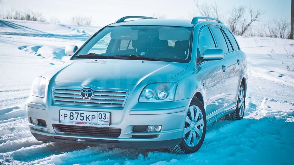

Всем привет.
Писал не давно что отказали туманки www.drive2.ru/l/6750234/ проверил предохранители, лампочки, реле все в порядке и задумался в чем же может быть дело… Оказалась все проще не куда, менял как то раз лампочки (поставил лампочки с синей колбой, белое свечение) решил с экономить и купил самые дешевые фирмы EAGLEY или что то в этом роде… на вид были вроде целые, но все же решил поменять тк все равно лежали без дела старые лампочки. Поставил старые лампочки и все заработало))) Теперь решил для себя что на лампочках экономить не стоит)))
Всем спасибо кто следит за моим БЖ!
ПРОТИВОТУМАНКИ снова работают)))
