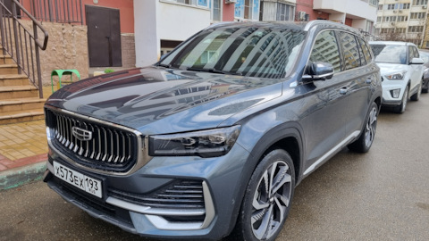

Итак, уже утром прилетело уведомление о тревоге от сигналки. ОД оперативно уже в 8:15 решил проблему. А заключалась она как сказали в отсутствии массы у одного из блоков, из-за чего машина и была обесточена.
Подкрутили-подтянули и все гуд. Машина включается, заводится без проблем. Скорее всего при установке у ОД, либо на дооснащении у представителей сигналки, слабо притянули контакт, и так совпало что при включении управления регистратором и очередном заводе двигателя с сигналки он просто пропал.
Машину ещё не забирал, попросил раз уж стоит у дилера, пусть и блоки заодно обновят чтобы не кататься по нескольку раз.
Как буду забирать подробно расспрошу, что, где, почему и зачем)
UPD. Забрал машину. Итог, не дотянули крепление минуса на кузов, где в фирменном старлайне дооснастили сирену. Как и говорил, протянули все в норме. Зато допом бесплатно обновили блоки, которые смогли (ГУ шитое GMC). По ощущениям:
