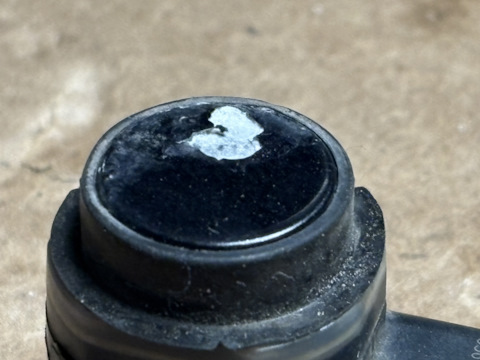

У меня вида показывала что с датчиками проблем нет, а дело оказалось как раз в одном из передних датчиков, брал обычный мультиметр и промерял сопротивление, методом сравнения показаний выяснил что один из датчиков сильно занижает сопротивление, поменял его и ошибка с приборной панели ушла.
Нет, мультиметра. Да и желания)
Если пищит без препятствий сзади, в виде смотрите показания датчиков(расстояние), неисправный будет показывать 30 см, у меня один так моросит после мойки или в дождь
Не, он либо работает, либо нет. Не в зависимости от препятствия. Может просто вырубится и потом как ни чём не бывало включится)
Вида должна показывать. Если не как активную ошибку, то хотя бы как архивную.
Конретную проблему не показывает. Есть ошибка по парктоникам.
Соответственно говорят, это либо парктроники, либо проводка…
Я как бы и сам это знаю. Мне нужно устранить эту проблему, а не гадать)
Не указывает на конкретный датчик?
Что она вообще пишет?
Странно, что вида не показала. По идее ошибка все равно должна быть. На панель сообщение же выводится?
Нужно сопротивление парктроников мерить, так можно найти тот который глючит
