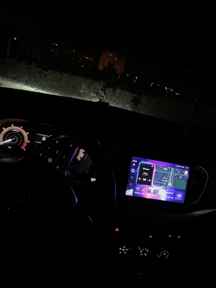

Поставил 10 дюймов Teyes 2k cc3 360 6/128 плюс камбус 1.1 версия все просто супер. Правда в рамку пришлось интегрировать переходную с Фольца! Плюс регистратор и датчики давления в шины.👍. Следующее передние партроники. Круговой обзор 💣

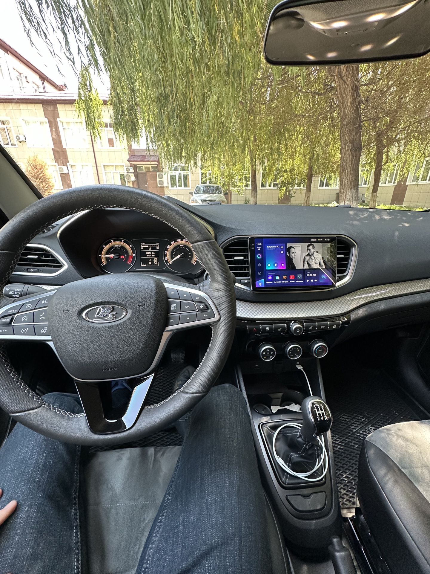

Купил тиайс сс3 2к
Катаюсь с кайфом
Все работает
Вышло конечно почти 30к ;)
Подскажите. Она выпирает или за подлицо с панелью?
Там в комплекте рамка будет переходная под неё
Выглядит гармонично
Штатная камера заднего вида работает?
Да все отлично
А что за CanBus брали, в комплекте? И что в настройках магнитолы указывали? А то я сделал пока пробное подключение и камера не заработала.
Нужно выбрать что это не Лада
А рено каптюр турция
И там будет 3 версии медиум ставь и всё будет работать
Кан был в комплекте
Если нужна помощь пиши в лс
Понял. Посмотрю что там у меня.
Спасибо.

Кнопка нижняя регулировки звука работает?
Да работает
Сам делал, или комплектация с завода такая?
Было так с завода

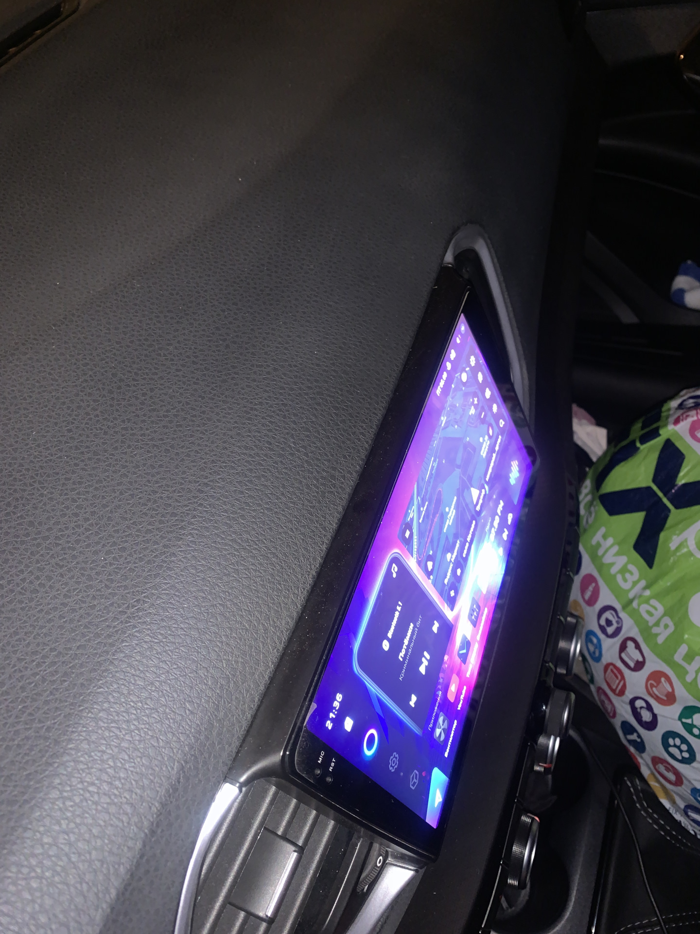

ozon.ru/t/44rKKX8 Покупал там, прикрутил на штатную рамку(так намного красивее даже)
Ну, как вариант
