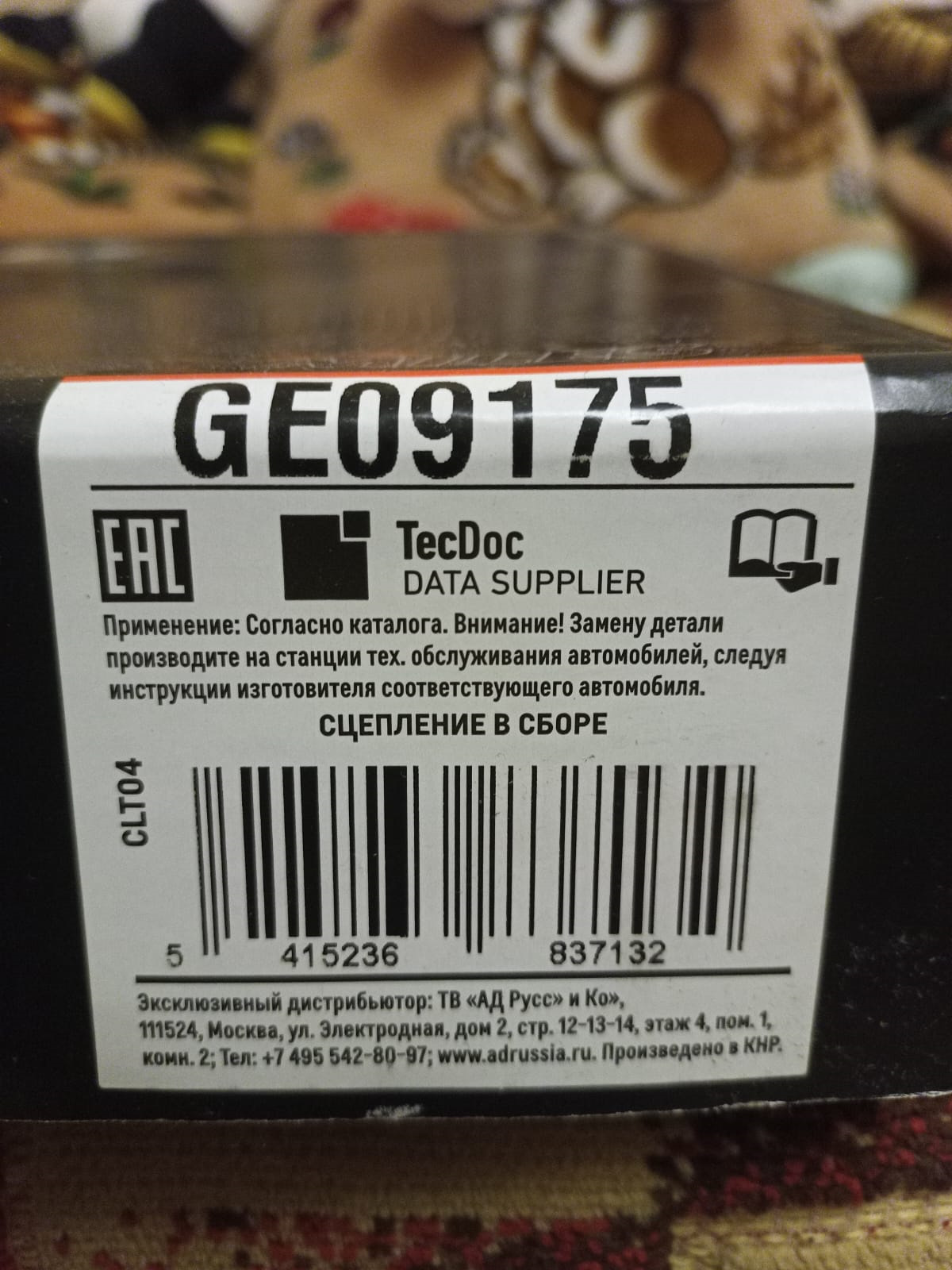

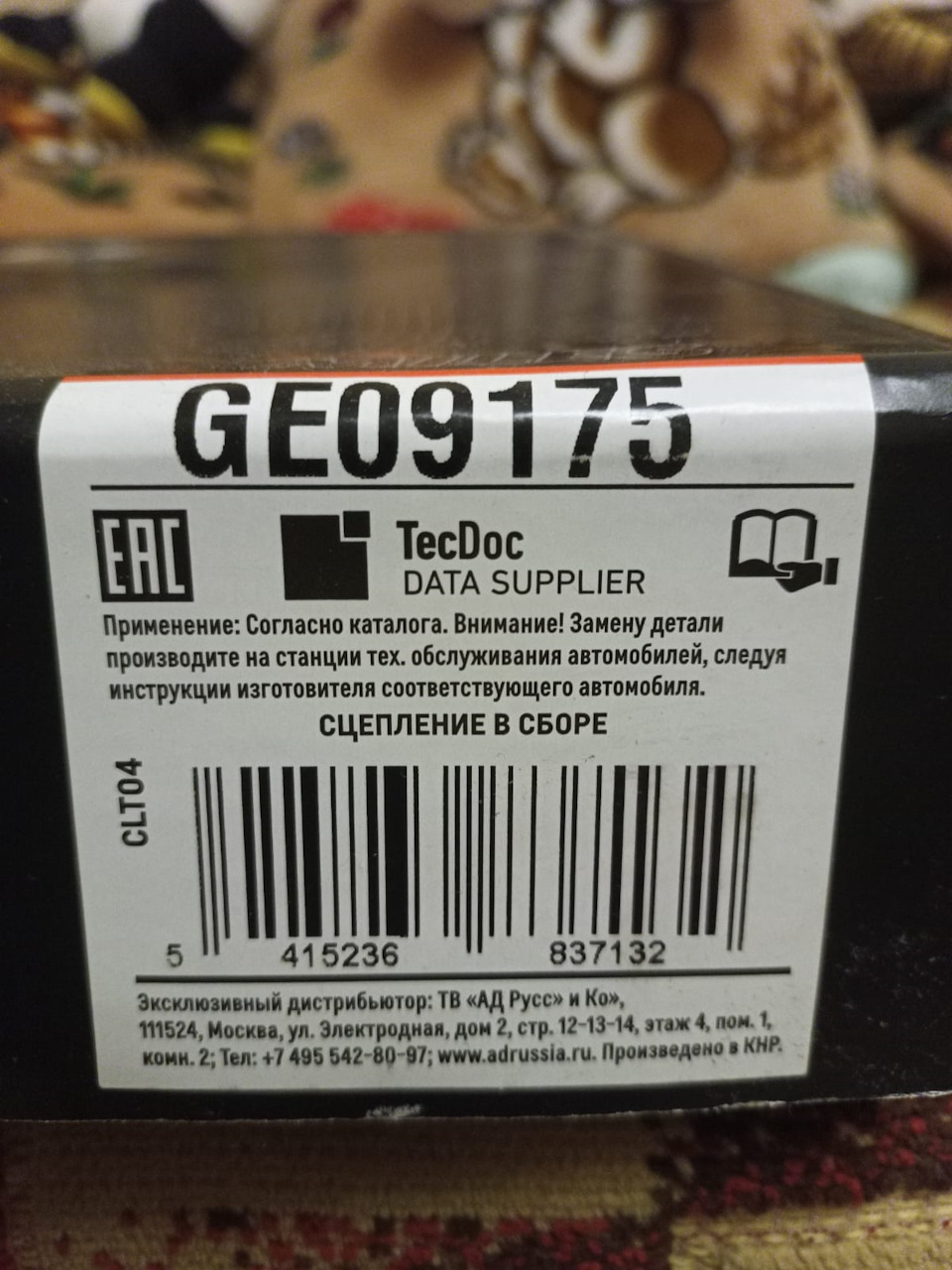

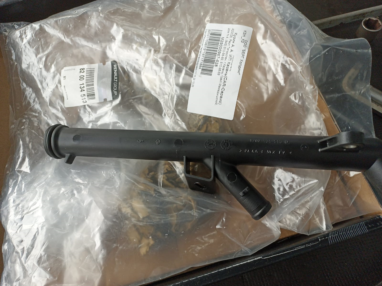

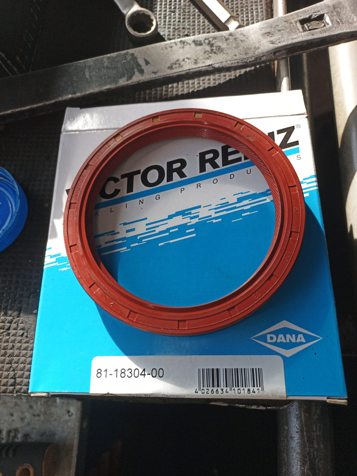

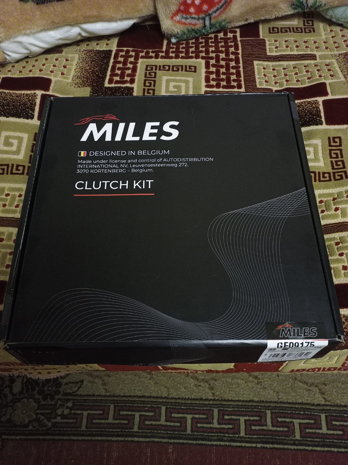

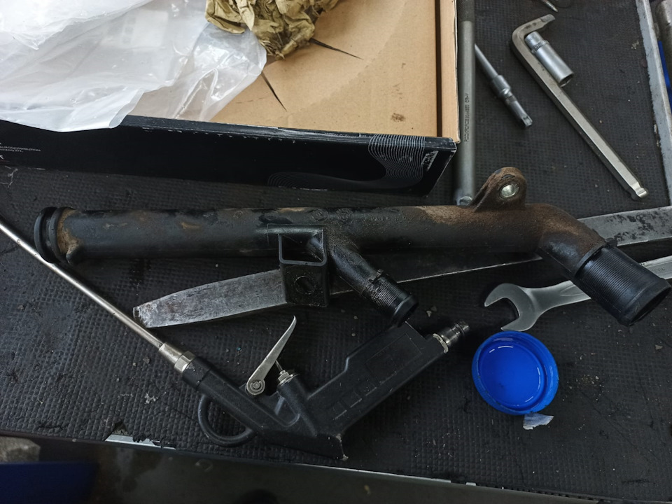

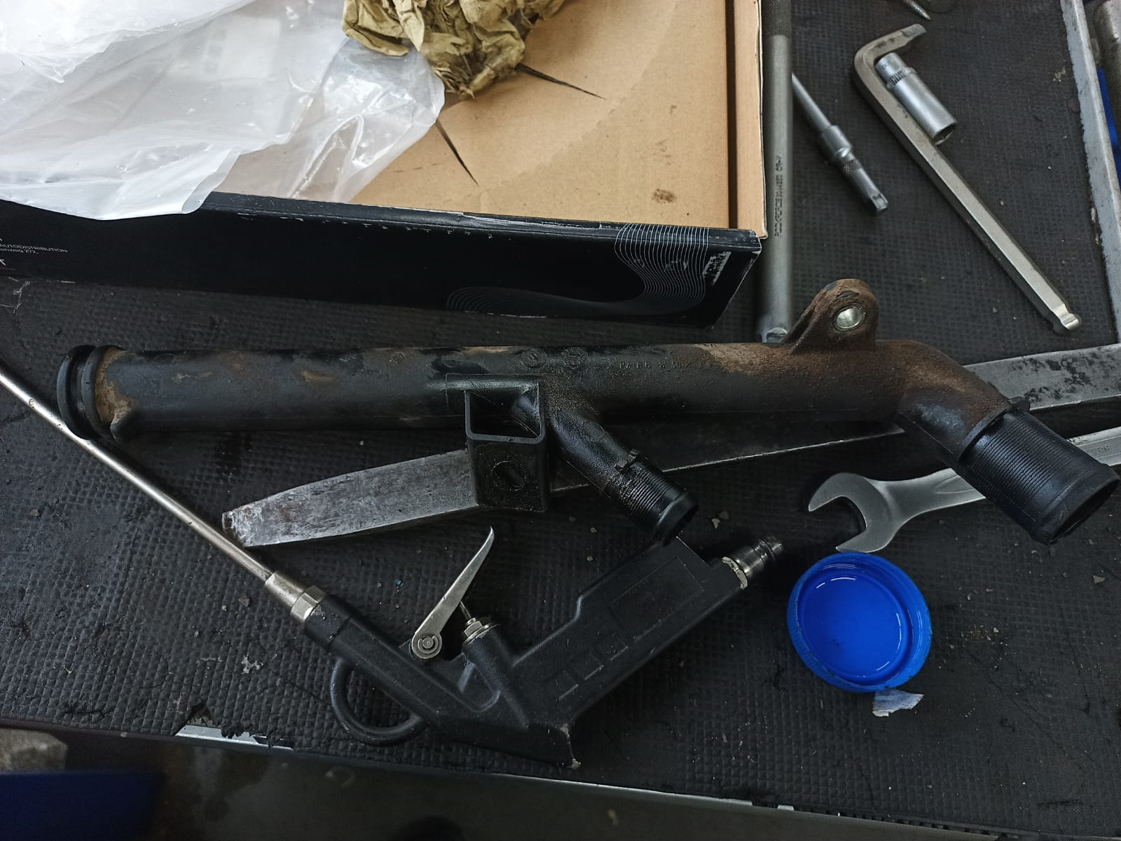

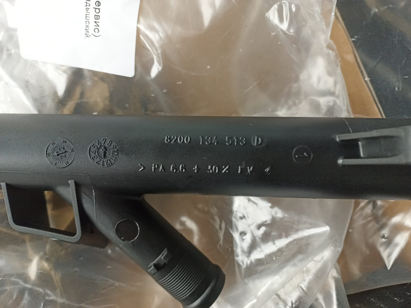

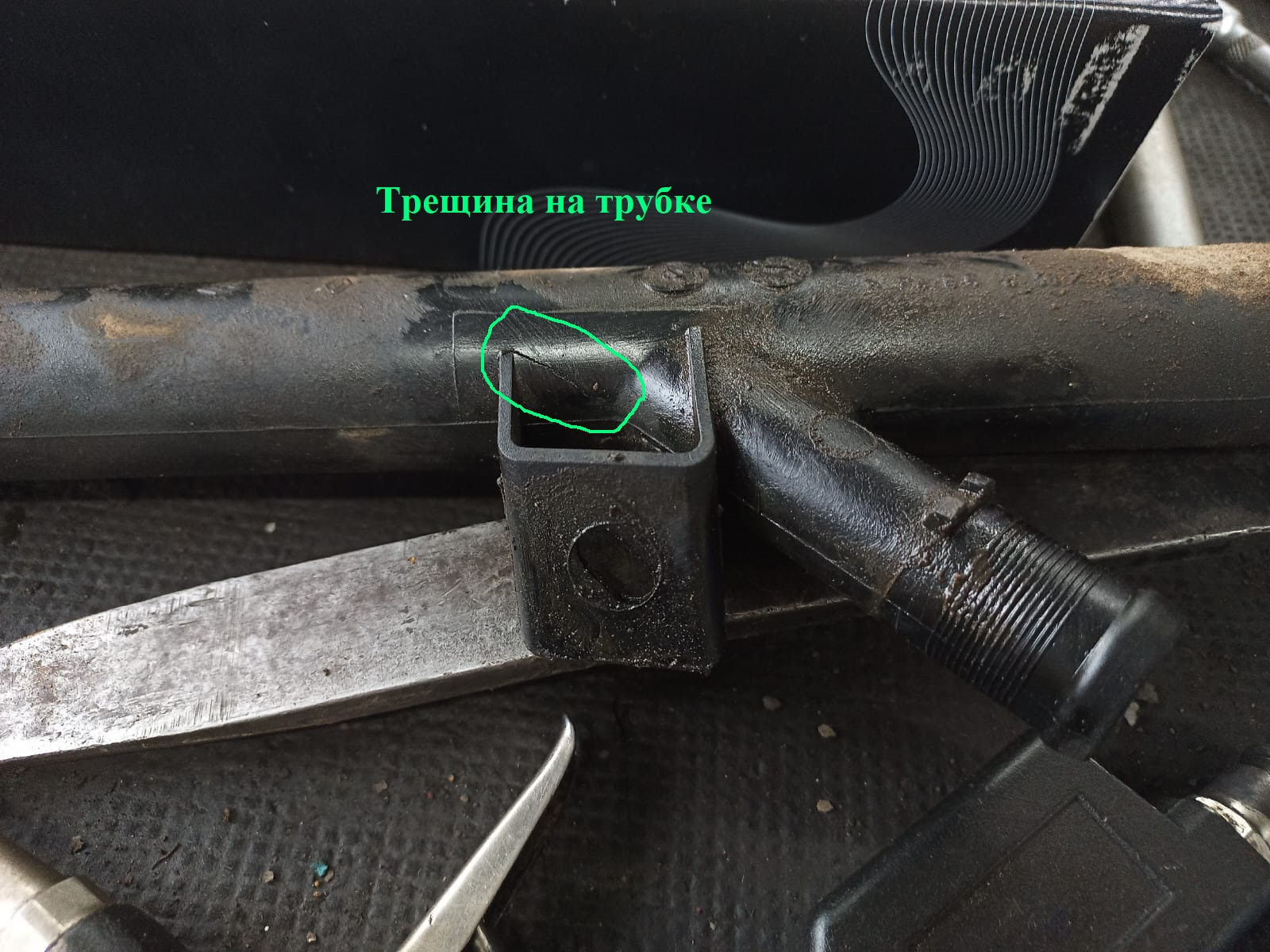

В процессе эксплуатации выявилось следующее: при наборе скорости в районе оборотов 2150, 2750 периодически появляется подёргивание в движении автомобиля. Поскольку реальный пробег был 324 т.км, я решил что причина в изношенном сцеплении. Сцепление заменил на аналог фирмы Miles GE 09175. Подёргивание не исчезло. Также были заменены: трубка радиатора 8200134513 (было трещина, подтекал антифриз), задний сальник коленвала 81-18304-00 (масло текло из всех щелей). Позже, при диагностике, появились ошибки Р1141 (Причиной ошибки могут быть пережатие или засорение шлангов соединяющих адсорбер и двигатель, неправильное подключение шлангов к КПА, подсос воздуха в системе улавливания паров бензина, заклиненный в открытом или закрытом состоянии КПА который начинает открываться при большом коэффициенте продувки (> 70%).), Р0458 (Электромагнитный клапан продувки системы улавливания паров топлива — низкий уровень сигнала). Для исключения этих ошибок были заменены адсорбер 149507892R (www.ozon.ru/product/adsor…rt-149507892r-1580945354/) и клапан адсорбера 2180116420010 (www.ozon.ru/product/schet…16420010-1-sht-996229757/), покупал на Озоне. После замены этих деталей ошибки не появлялись. Также заменил масло в КПП, когда сливали старое, было очевидно по его состоянию гуталина, что не меняли ни разу за 324 т.км. Вот такие бывают наездники.

Сколько сцепление стало? Гидравлический выжимной?
Около 6к. Сцепление тросовое.
