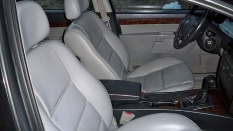

Вобщем жгут от средней стойки к задней левой двери перепаян — теперь фонарик светится, динамик поёт а стекло обучается) С передней левой дверью всё оказалось не так трагично как я думал — просто головка активатора соскочила с тяги, и, соответственно, вниз (на закрытие) он ходил вхолостую, а вверх подталкивал тягу и дверь открывал. Прицепил всё на место — посмотрим сколько походит)

а как стекла обучаются? у меня авто через раз работает
Стекла — проще простого) Жмете кнопку вниз, до упора, когда опустится — держите пару секунд. То же самое вверх. Вот и вся процедура) Вот с люком все гораздо интереснее)
люка у меня нету к сожалению
Ну и проблем с его обучением тоже нет)))
Tikhvinec
достаточно опустить до щелчка релюшки) хотя по времени практически тоже самое)
Ну, вобщем да, до щелчка)
