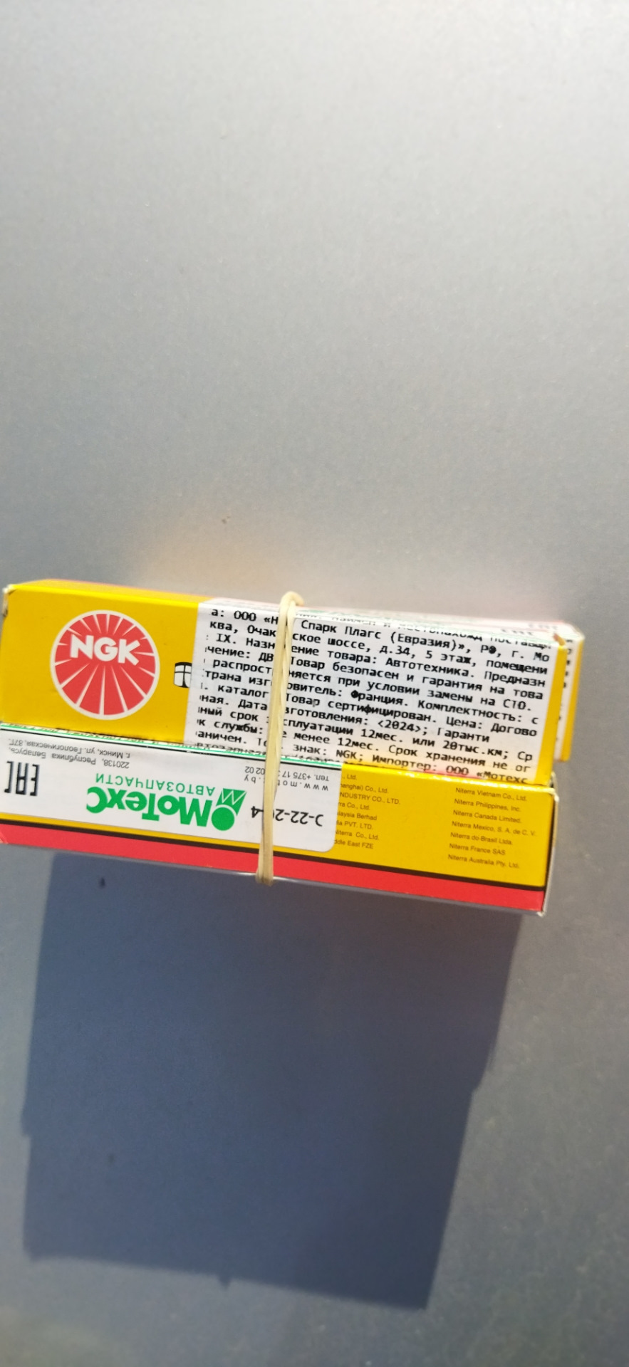

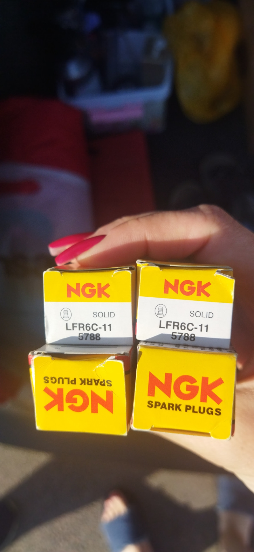

Привет! Пришла пора поменять свечи. По техпаспорту заказала NGK. Пришли вот такие.

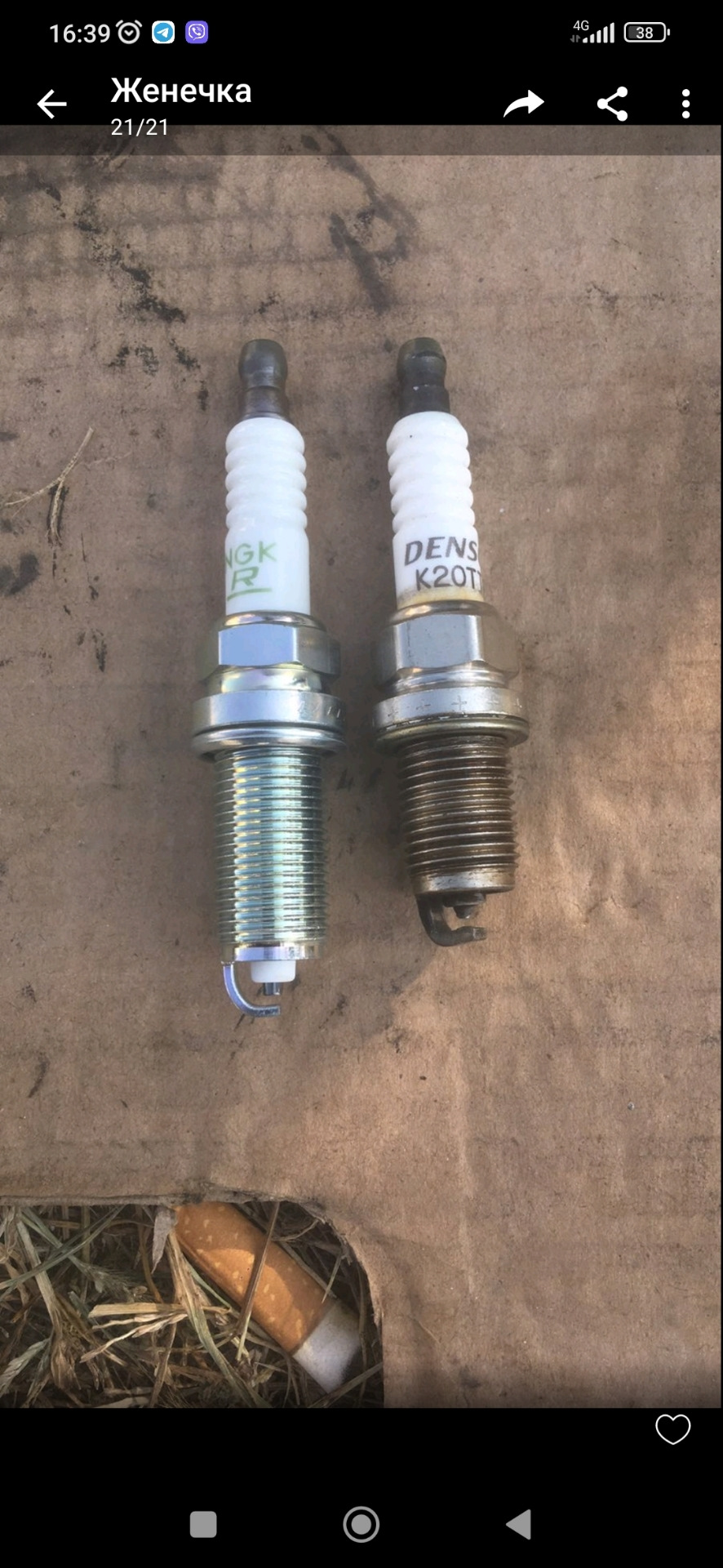

Достаю свою и сравниваю.
Что за фигня спрашивается

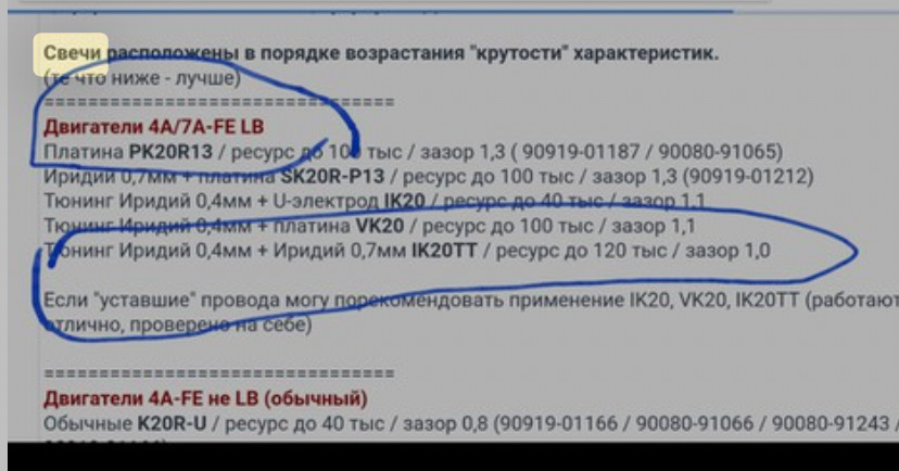

Не то пальто, путаница из за LB моторов. Там нужны иридиевые. А на наши моторы обычные можно и ходят они достаточно долго. Что выбрали NGK это хорошо, Denso много подделок в Беларуси.
Мало того, что свечи длинные, в добавок провода с круглыми ограничителями)) осадочек остался в целом
Вот такую инфу находил
На некоторых фото в других постах трамблёр видно, значит это не LB, обычные свечи подойдут

У нас похожие моторы, и свечи каталоги на экзисте выдают на оба мотора одинаковые. Не могу сбросить сюда ссылки на экзист, вот выдержки по одной из подходящих свечей (DensoPK20R-13):
Материал покрытия электрода Платина
Длина резьбы, мм19
Вот код оригинальной свечи :Toyota 90080-91159

Моторы у нас очень специфические. Потому и свечи необычные. Но свечи это так, мелочь. Погуглить, почитать… И это- те свечи, что вы купили, по экзисту не подходят. Но не факт, что у меня правильные свечи на ваш мотор. Точно только по винкоду можно определить.
