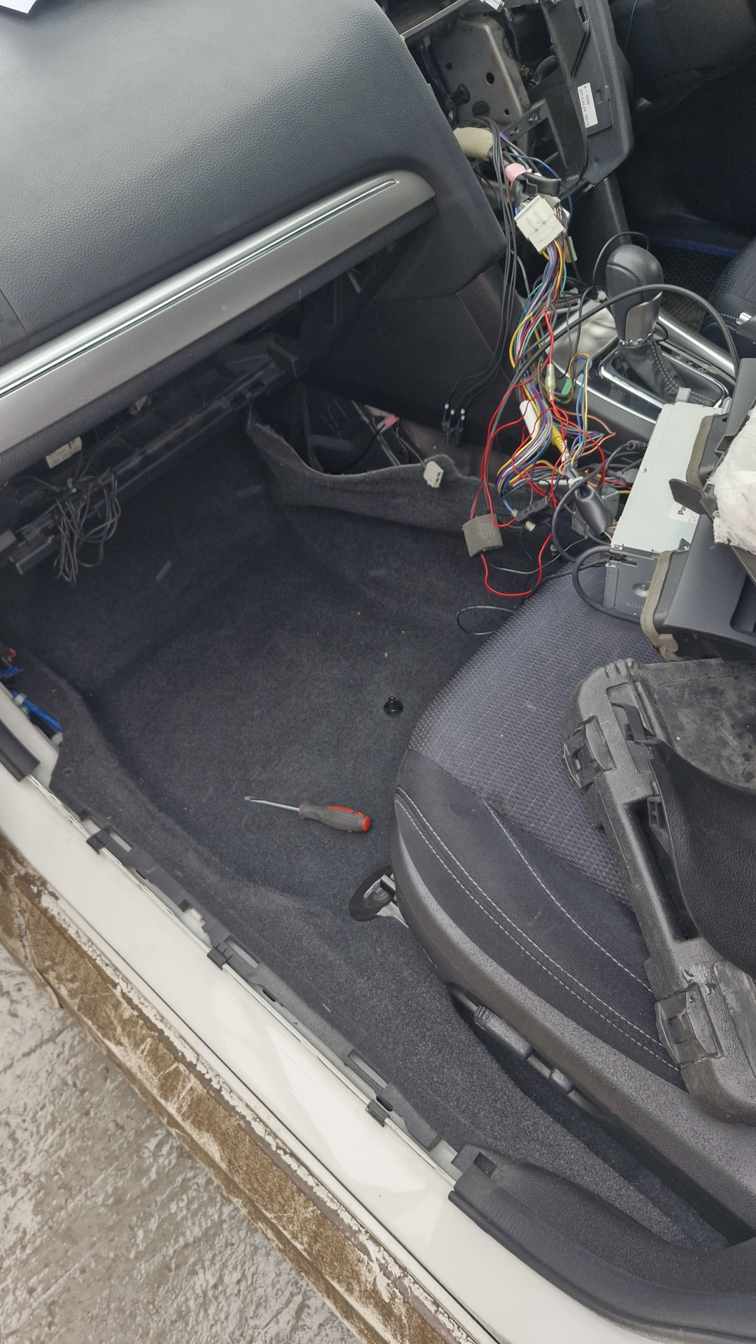

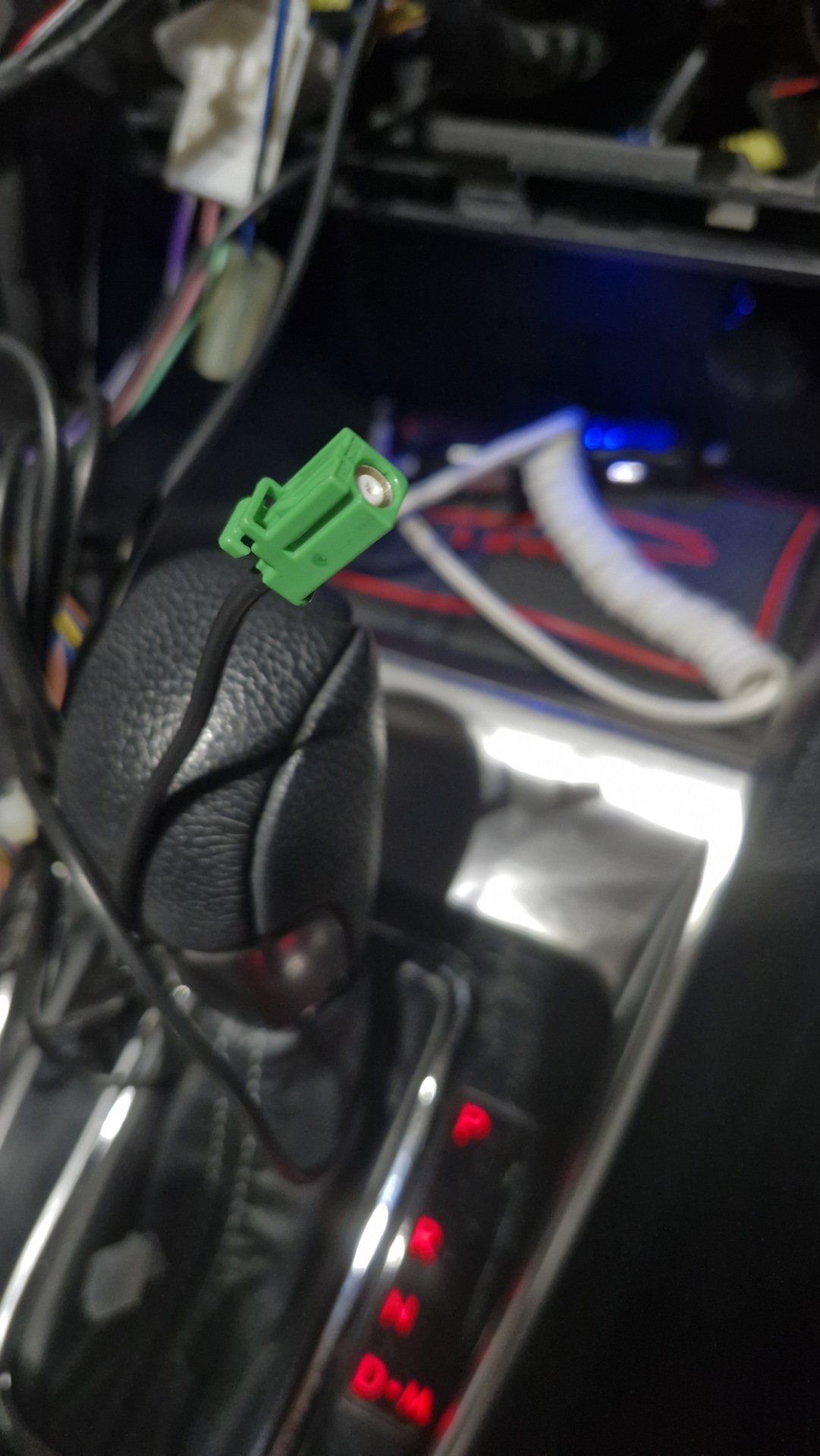

UPD: фишка найдена под пассажирским ковром
Как выглядит провод антенны на штатной магнитоле? Не могу найти провод
Под пассажирским ковром был

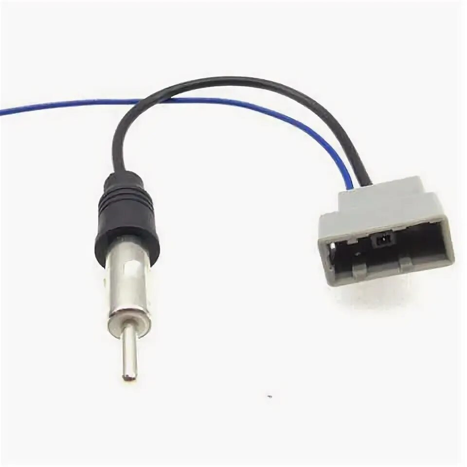

Ну третьего не дано, либо квадратный штат либо уже установленный переходник. Могли конечно срезать, но тогда где то должен быть тонкий черный коаксиальный кабель, миллиметра 3 в диаметре

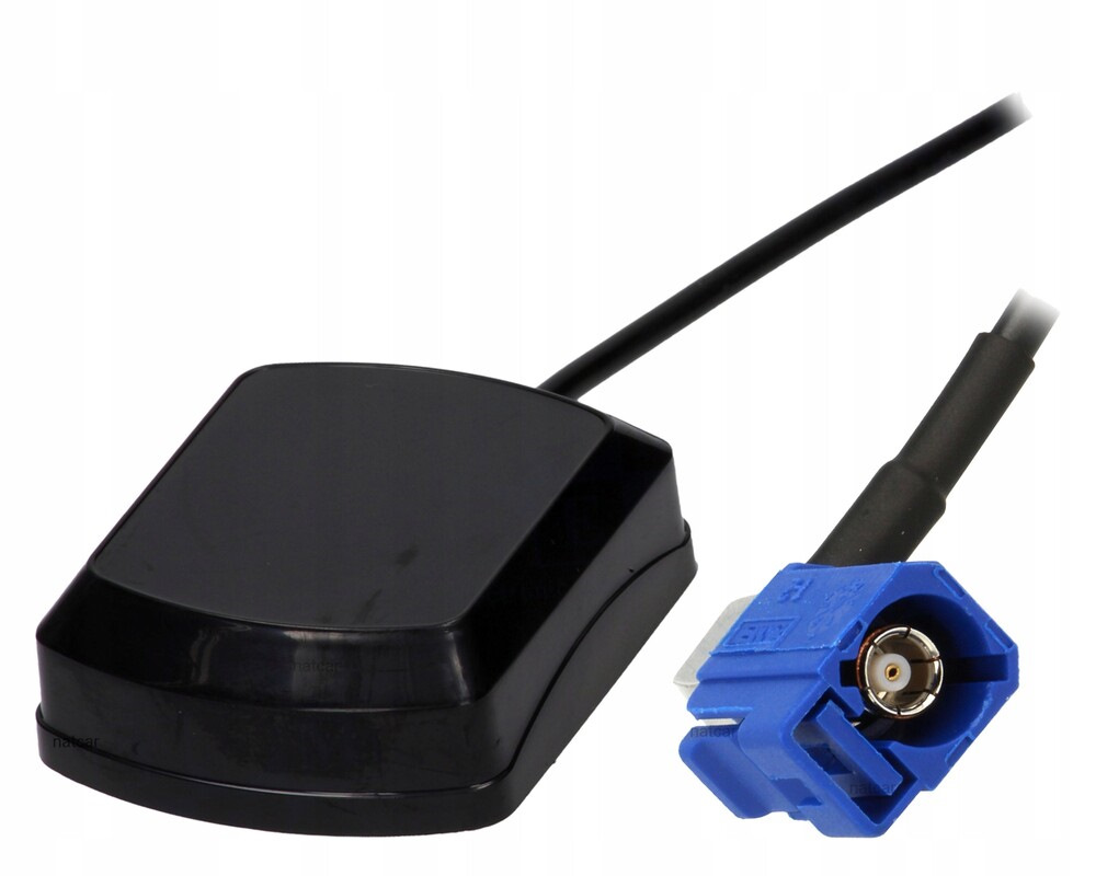

Вот такой есть, может быть не штатный такой?
Вот GPS
Штатный разъем серый, прямоугольный, и на него обычно когда есть магнитола, надет переходник на евро
Нет такой фишки
Есть, разьем папа (прямоугольный) должен быть, у меня он вообще внизу был запрятан, он короткий, около тоннеля почти лежал

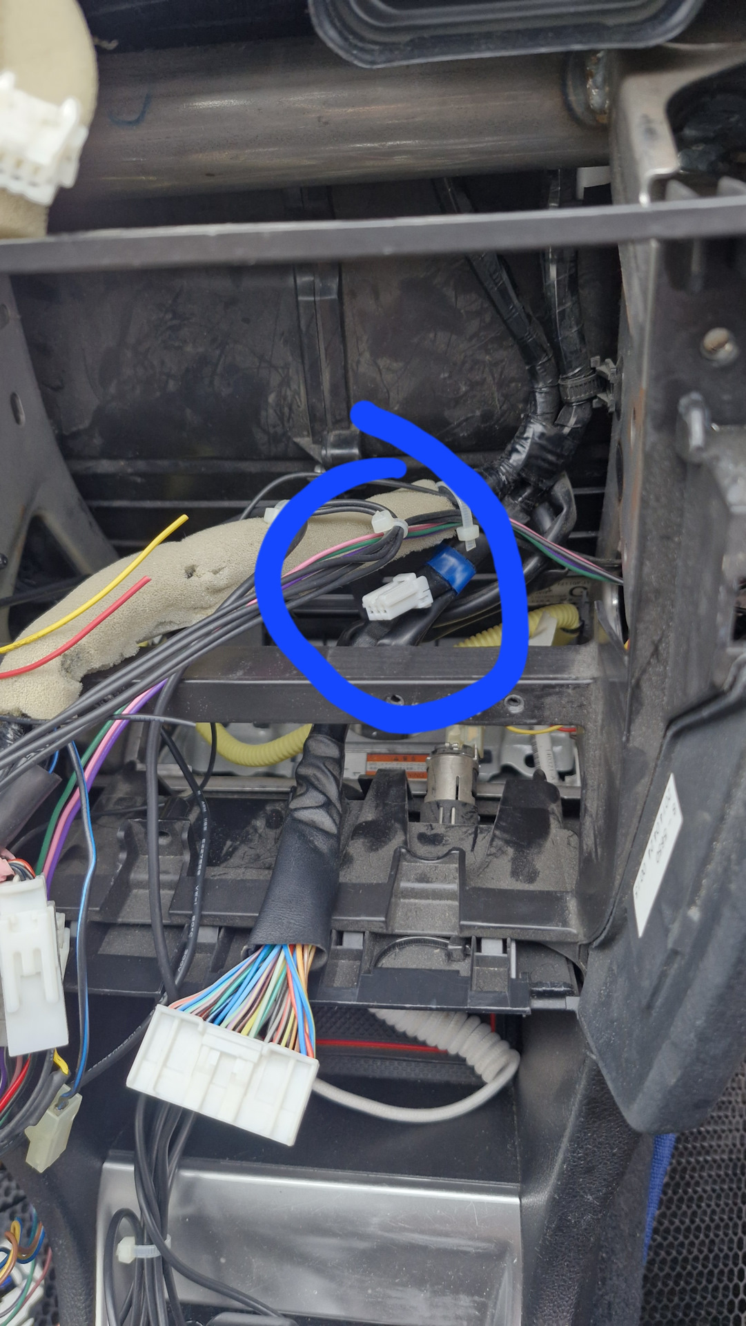

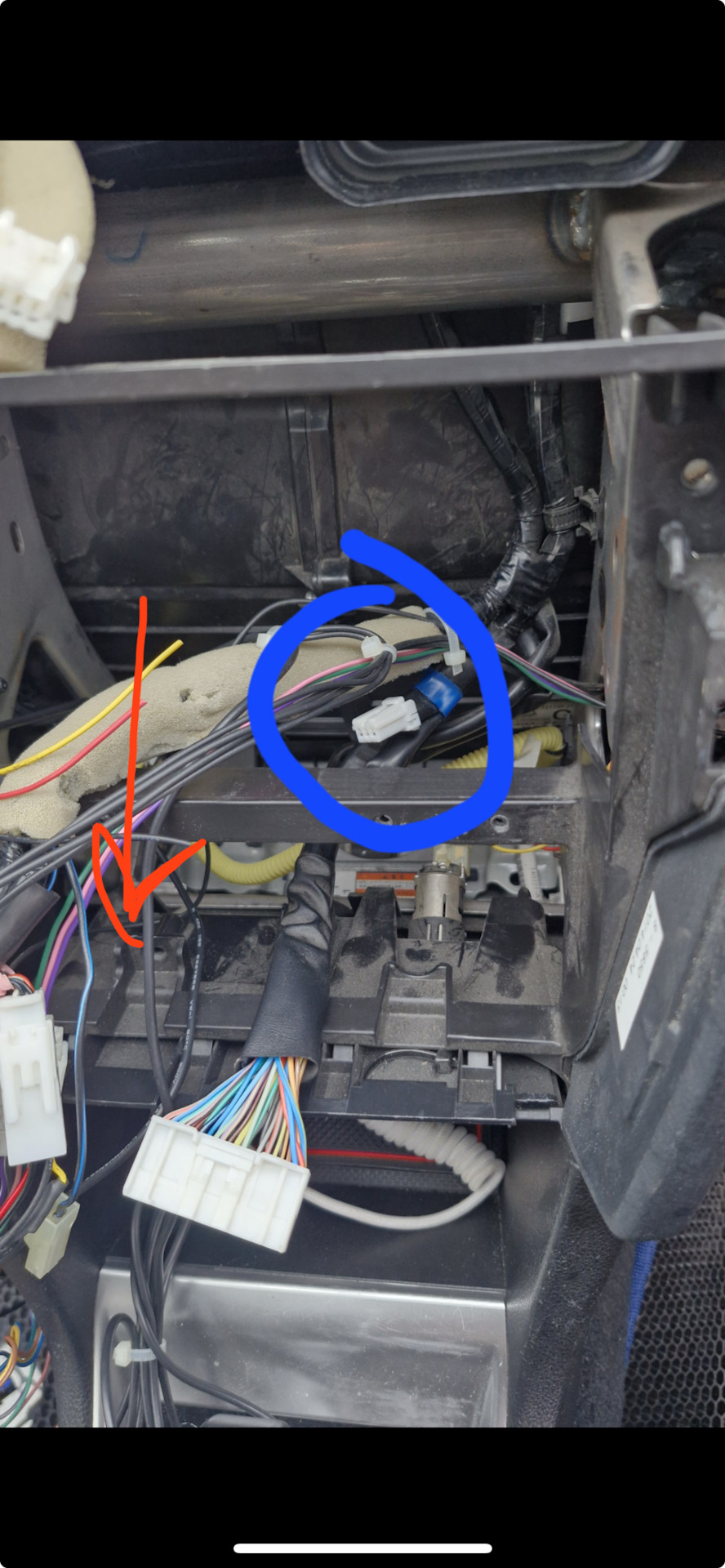

У меня один разьем белый такой примотан к косе климата, там два провода, он?
Фото бы ) я уже не помню, прошло больше полугода )
С этой стороны он вроде идет
X543XX
Но я думаю это не оно, потому что там другие провода для антенны должны быть
Не он, еще должен быть ) ищи в районе тоннеля

Похоже ты его уронил внутрь, поищи толстый штекер сантиметр где-то в диаметре
Подозреваю не могли ли его откусить, потому что без магнитолы машина пришла
Его проще вытащить
