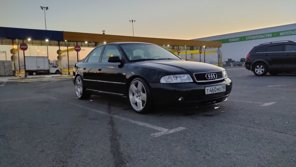

На ебахах жопа была выше морды, что бесило долго, плюс путем замены 5! Комплектов задних аммортов разной ценовой категории все стучали, боге вообще вытекли за пол года, лучше всего работала, как ни странно, метака. Был куплен дешевый вариант колов, джом редлайн, сшил чехлы, вкинул, выровнял, вроде приятно. Ниже конструктивные приколы б5 не дают опустить комфортно и адекватно, поэтому так.
Стук сзади, кстати, пропал🤷♂️

Мне кажется, что ниже и не надо. Лучше колеса ещё наружу немного вынеси, вроде арка позволяет)
Зад надо на 5мм, чтоб выровнять с мордой прям четко. С вылетом беда, так как ступицы спереди не позволяет поставить проставку больше 3мм, дальше диск не центруется нормально, а проставка с центровкой минимум 12 встанет, а идеально было бы ≈8, сзади еще хуже, там уже стоит 10, надо бы еще 5, иначе начнет дрочить кузов, но упираемся в те-же приколы с центровкой(конкретно на монопоиводе), а с центровкой проставка уже минимум 20 встанет. Вот если б как на кватре уходили колеса в развал при занижении, тогда можно было бы
Не очень понял, что есть "центровка"? Проставки просто блинами и проставки с выступающим ЦО?
Да. И конструкция ступиц и высота цо такие, вто накладывают некоторые ограничения. Особенно задние на моноприводе

Хм, тогда да, из вариантов кастома — расточить ЦО на дисках до 66.6 под более свежие ваги и заказать проставки с переходом ЦО 57.1-66.6. Другие варианты даж в голову особо не приходят, ну если ступицы не менять)
Но в целом и сейчас очень сочно смотрится. Аккуратно и приятно!
Спасибо) точить флэту у меня рука не поднимется

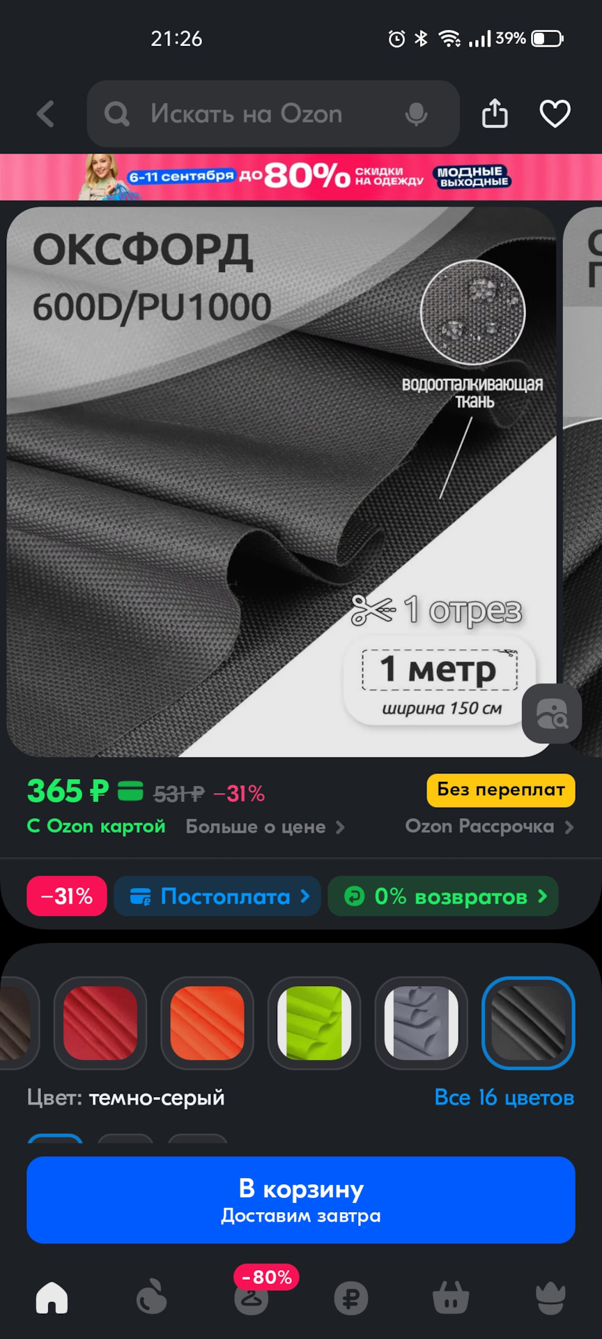

Чехлы из чего шил?
Озон не открывается, не могу посмотреть) какой-то оксфорд плотный

Винты же, чтоб на гайках говно и соли питерские не копились и в случае необходимости можно было спокойно регулировать. Бомж вариант — изолента на резьбу, "мажорский" — чехлй за 3-4к. Я пошел средним путем и купил тряпку сотки за 4 и сшил по пружинам чехлы за пару вечеров

Вот из такого шил

Минское говно, думаю, не сильно лучше будет. Поизучаю. А ткань — синтетика?
В душе не этого. Написано водоотталкивающая и дешево, все что мне надо было знать

Оксфорд — это синтетика, да
