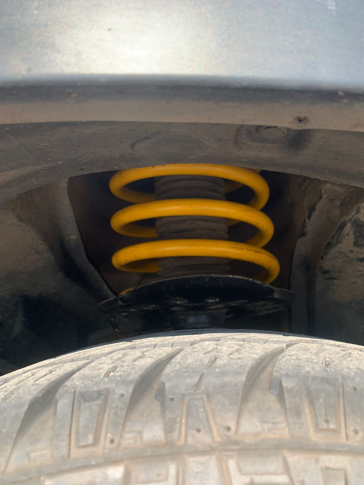

Как только машина стала моей слышал отчётливые крики помощи) Ждал более выгодного финансового положения и принялся за работу. Диагностика элементарно проста, поднял капот и пошатал опираясь на экран радиатора. Нереально сильный звук (скрип/скрежет/трение) как на старой карете. Причём интересный факт, чем жарче на улице тем сильнее звук!
Почитая драйв и произведя лёгкую диагностику закупился и поехал устранять. Куплены были только пружины, остальные сопутствующие в отличном состоянии и не имеют необходимости замены.

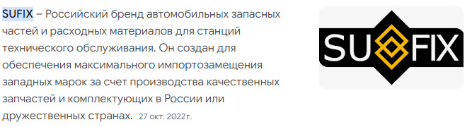

Выбор пал на новую компанию, которая стремительно набирает обороты.
Для двух литровых моторов, артикул предних пружин SUFIX SZ-2756, для моторов 2.5 пружины идут SUFIX SZ-2757, разница в размерах. На 2.5 моторе диаметр витка больше на 2 милиметра а диаметр наружний меньше на 5 миллиметров. Сайт производителя, можете глянуть кому интересно. К сожалению старые я вам не сфоткал, забыл:( На них 4 витка и все ржавые, даже слезла краска в некоторых местах, не знаю каким чудом они не лопнули, но очень похоже что стоит оригинал!

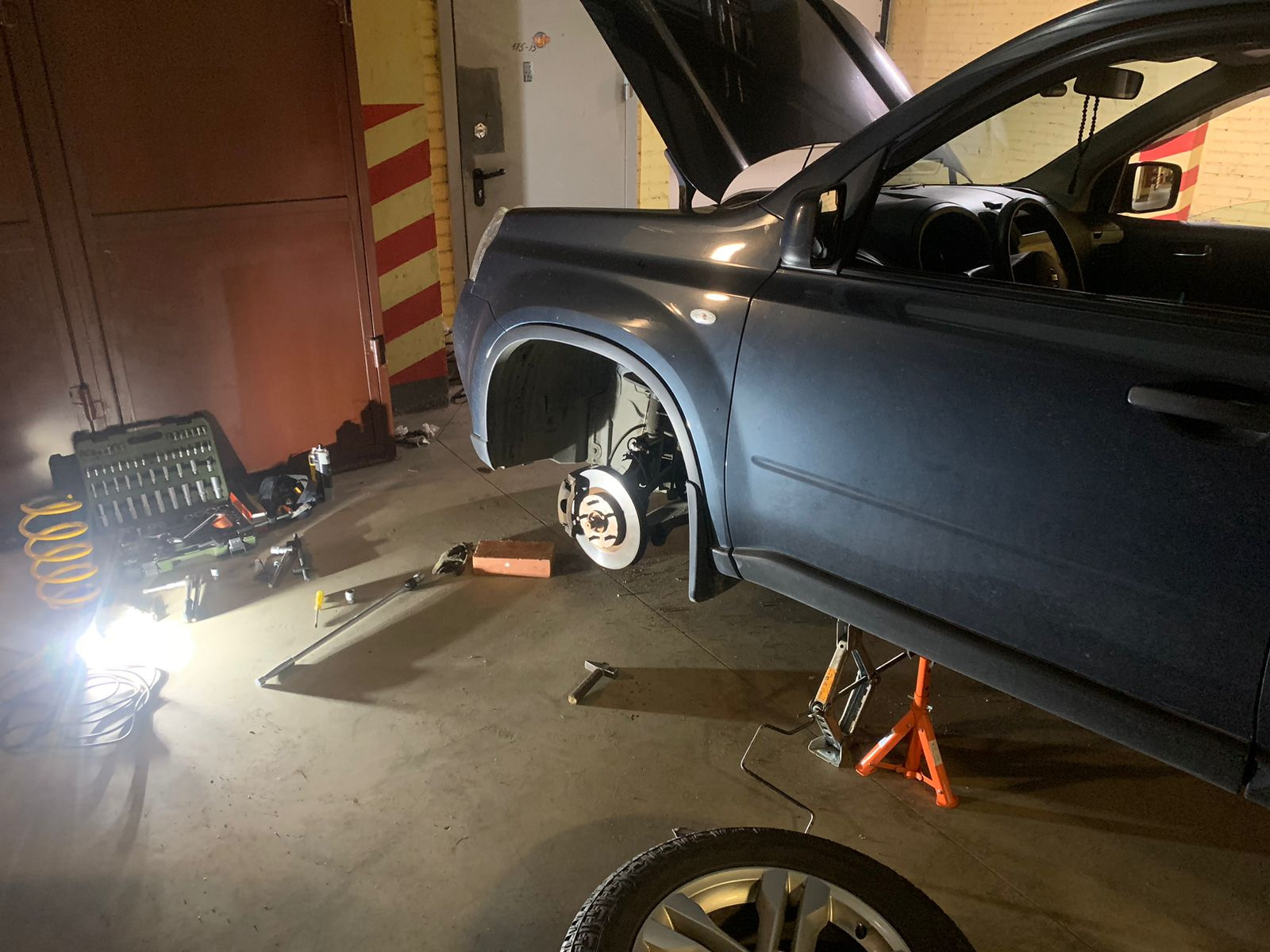

1- Срываем гайки колёс. Срываем гайку штока амортизатора, ОБЯЗАТЕЛЬНО НА АВТО ПОД НАГРУЗКОЙ.
Накидной ключ на 18 и шестигранник для фиксации штока. Домкратим машину и снимаем полностью колесо.

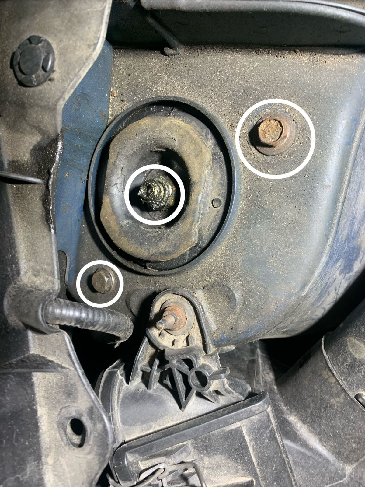

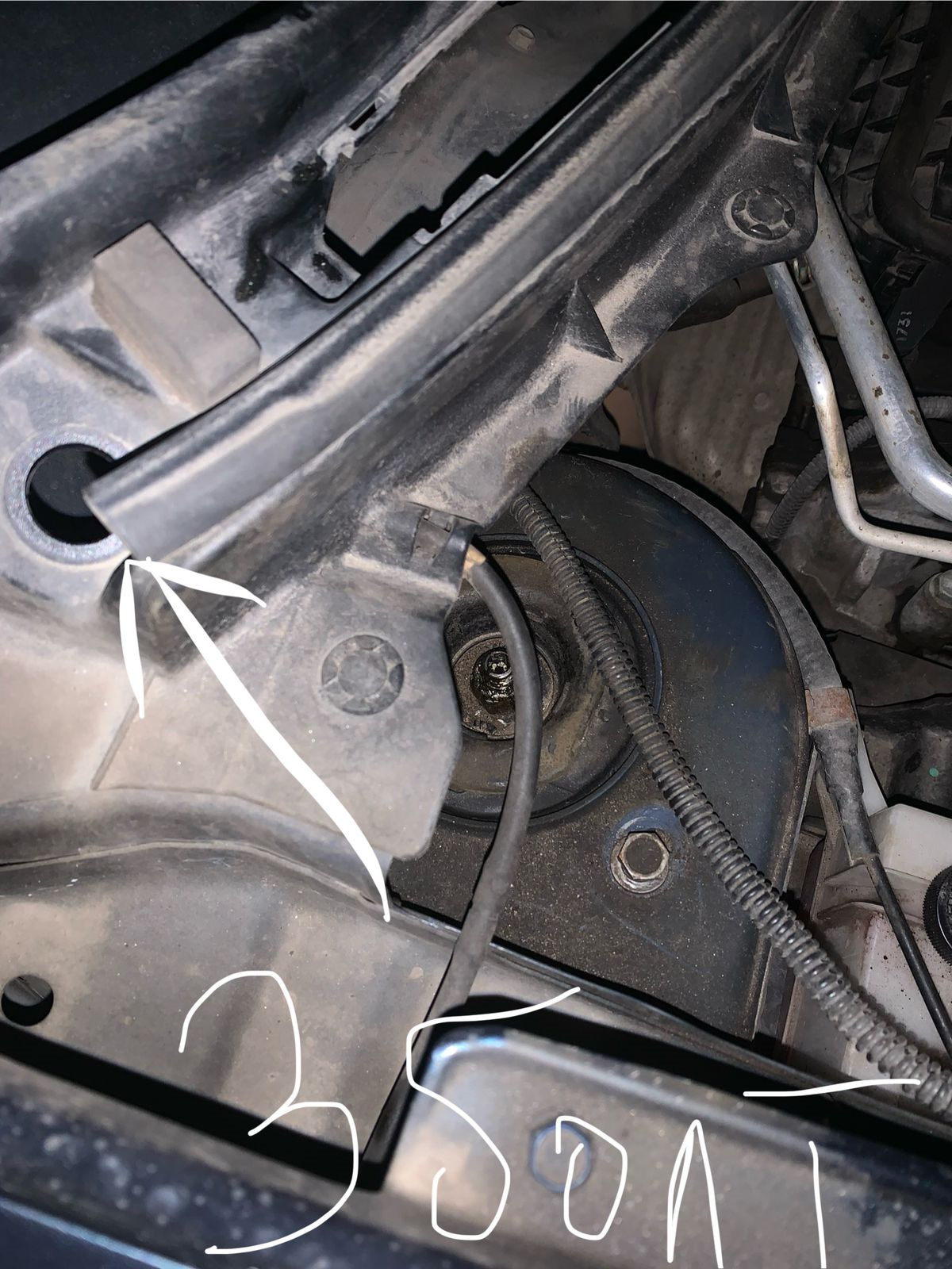

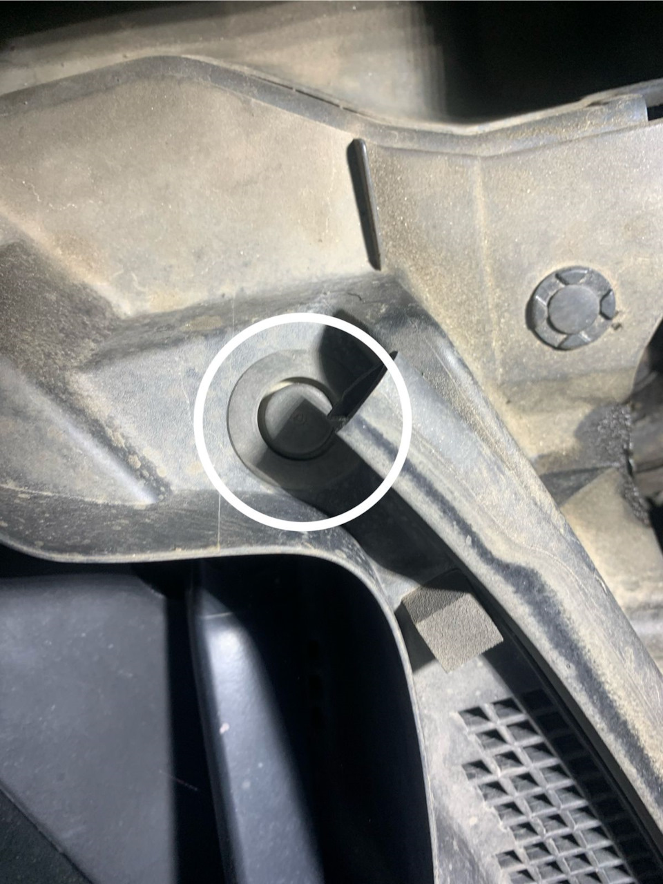

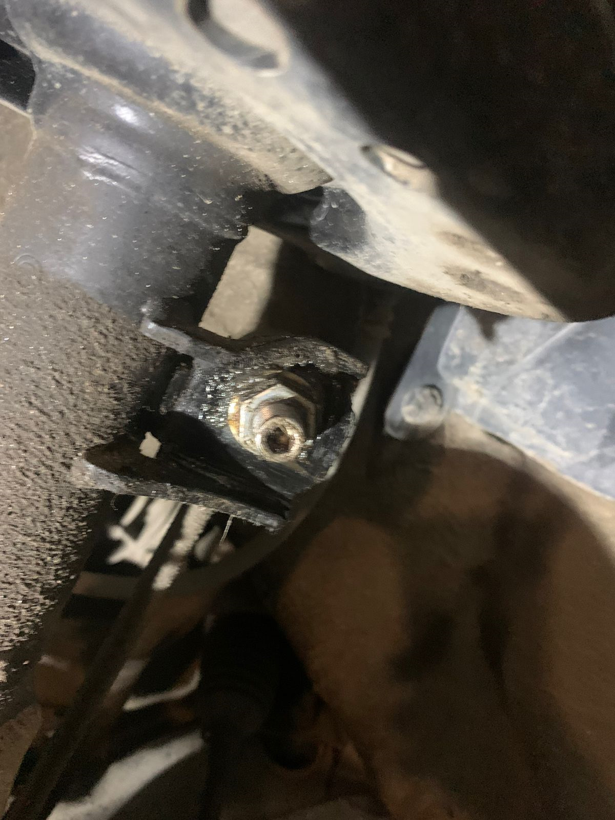

2- Откручиваем 3 болта крепления опорного подшипника к кузову. 2 болта легко снимаются, а вот третий господа находится в таком очке)) Чтобы не снимать дворники и жабо открываем заглушку и вертикально просовываем отвёртку с головкой на 13 откручиваем болт и магнитом вынимаем. Сверху работы закончены.

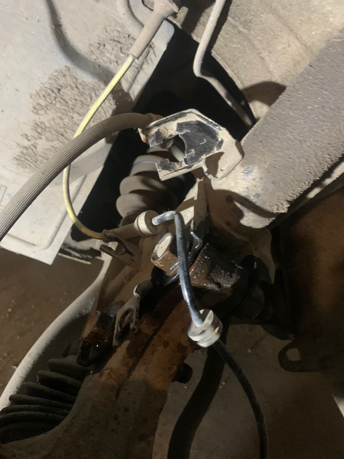

3- Выбиваем фиксирующую скобу на тормозной трубке, вытаскиваем 2 фиксатора провода датчика АБС и откручиваем стойку стабилизатора. Откручиваем 2 болта амортизатора фиксирующего его к поворотному кулаку.

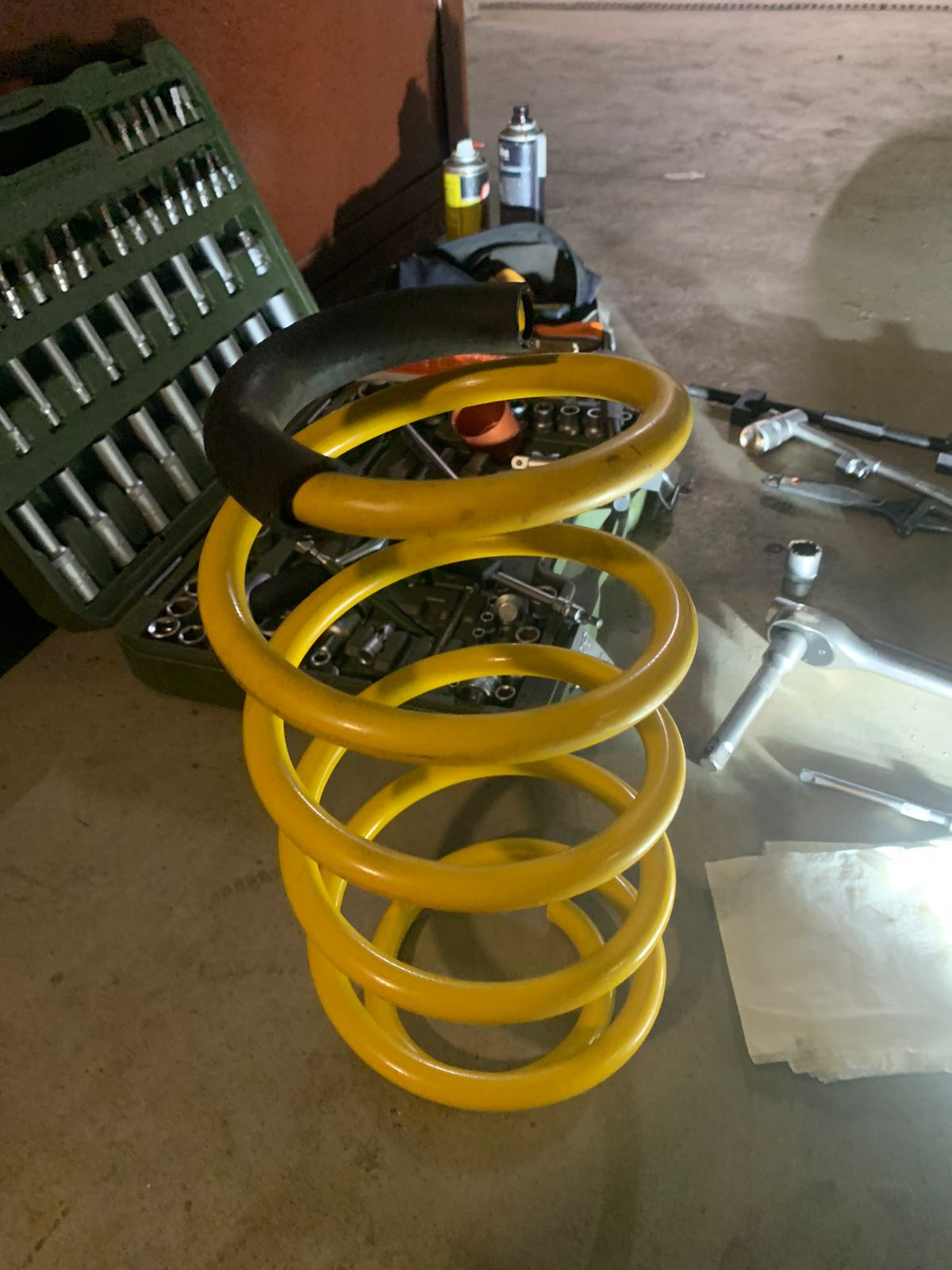

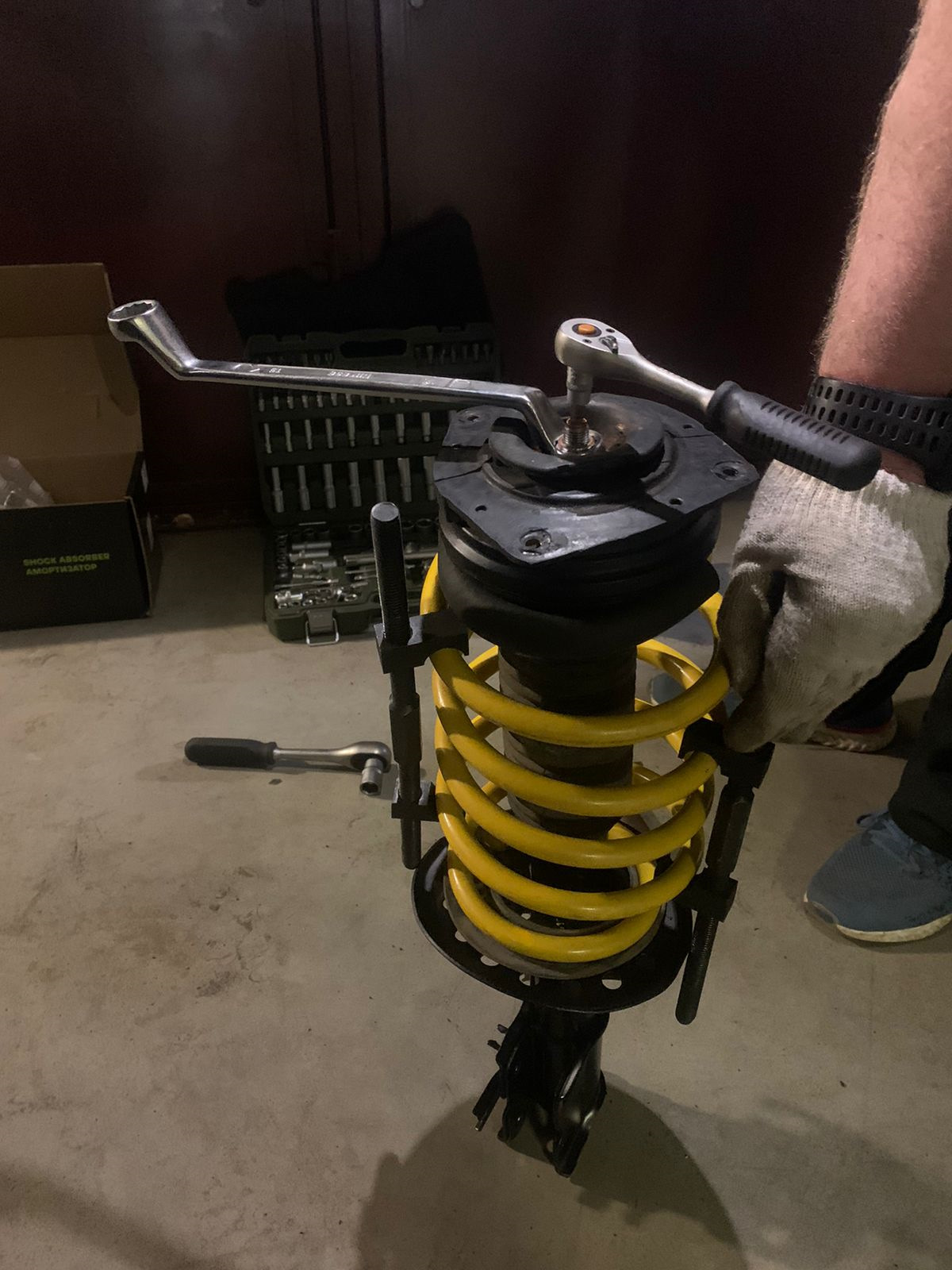

4- Вытаскиваем стойку в сборе. Специальными стяжками фиксируем старую пружину, убедившись что она надёжно схвачена, откручиваем гайку штока до конца и производим замену нужных нам элементов, в нашем случае пружин.

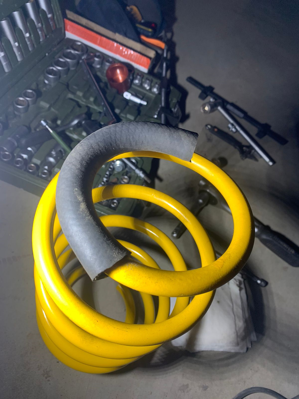

На верхний виток пружины, был плотно натянут кусок резинового строительного шланга. Для профилактики, чтобы больше в этот узел не лазить, инфу подсмотрел у наших атобратьев. На практике вам говорю вещь хорошая и далеко не колхоз. Сделано это для минимизации трения металлической пружины о пластиковый подшипник. По каталогам, завод решил не ставить прокладку в этом месте. Некоторые вырезают из страрых шин, но я выбрал свой вариант.
Итог сегодня на улице весь день солнце +27, машина простояла весь день и ближе к вечеру вышел проверить. Что и требовалось доказать, идеальная тишина, никаких лишних звуков. На дороге стала устойчивей, на неровностях и лежачем полицейском не подпрыгиваю, пружины очень достойно себя ведут. Посмотрим что будет дальше. +1 к навыку и опыту.

Резина на пружине лишняя. Она рорирает краску, вода там стоит и пружина умирает быстрее. Лучше обработать мовилем или любым антикором. Так лучше постоит. Проходил так 2 года и лопнула у меня. Обе.

Тоже был скрип как на старой телеге, подложен кусок камеры. Если шланг не плотно будет ржаветь пружина

Вполне себе вариант. Долго думал поставить просто пружину или натянуть шланг. Не стал рисковать, а то ещё раз все разбирать то ещё удовольствие) может и без резины было бы тихо, кто его знает 😁
Интересное решение со шлангом)), не слышал про такое. Да и не скрипело у меня в пружинах с подшипником ничего ни разу.
Раз на раз не приходится) шланг натянут от души
А раньше такое проделывал? Интересно, не продавит его по радиусу витка в месте прилегания к подшипнику? Хотя на этот вопрос ответит только время.
Читал что хватает на 14-16 месяцев. Зависит по каким дорогам ездить и как часто.
