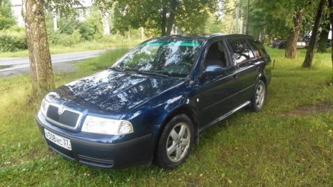

Не горела подсветка багажного отделения, ну я подумал, что вся проблема в кармашке, там идет трубка на омыватель заднего стекла. И в общем там все проблемы с ней, она подтекала. Соответственно, все клеймы какие там есть(их там 3)окислились и пропала вся нагрузка на задние фонари, это я ранее устранил!А сегодня именно искал потерю напряжения на подсветку, оказалось там есть скрутка под силиконовым колпачком, я ее подергал и все провода развалились в разные стороны!
Казалось бы все устранил проблему, ну не тут то было!Лампочки загорелись, но я тут конечно захотел вставить светодиодные, .сходил в магазин купил по 91 руб за штуку.И тут началось самое интересное, когда вставил лампочки коротнул чуть, по дурацки там все сделано конечно!в итоге получил не работающая подсветка салона и не работающий ценральный замок!Ну думаю поменяю предохранитель и все, да ошибся я чуть все предохранители целы, которые указывали на салон!Два часа я искал проблему, в итоге в интернете нашел другую распиновку предохранителей и вот оно счастье, уже хотел пол торпеды разбирать!Слава богу все заработало!

Смотри скрутки под колпачками, за них подергай и пучек вывалится, это у меня так было…
Если смореть с заду, все клеймы в левом кармане, в правом тож чуть есть…они идут с лева на правые фонари.
Да там уменя тоже беда была, подтекала трубка омывайки на заднее стекло…Провода подгнили смотри все пучки, в зади у меня воще ни чего не работало…Проверяй каждый провод повнимательнее…
у меня вообще какая-то беда с электрикой в хлопушке…я так понял провода в правом кармашке проходят?
