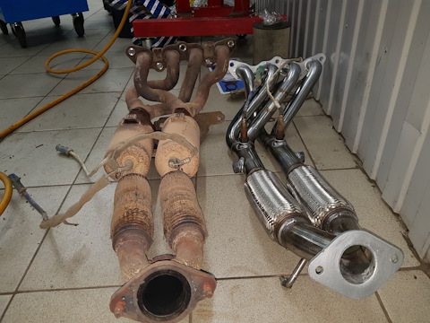

Две недели назад удалил катализатор и поменял глушитель.
Хотя при покупке машины, думал что катализатор уже вырезан.
Но загорелся Чек и после диагностики оказалось что нет.
Первое что заметил, после прошивки сбросился средний расход и при поездке домой(около 100км) первый раз показывал БК расход 6,2 литра.
Думал и говорили что изменится динамика, этого я не ощутил.
Теперь при прогреве, прям очень сильно воняет выхлопными газами.
А так, машинка за пол года только радует и приносит положительные эмоции.

Надо было не удалять, а менять, а теперь вонь и масложер + ошибки…
Менять на что ? на пламегаситель?
Зачем, на катализатор нормальный, если с этим была проблема
Да где ж его взять-то ?под евро 5 за адекватный прайс…
sashaPGK
Масложера пока не заметил, вонь на ходу не мешает, ошибок никаких нет.

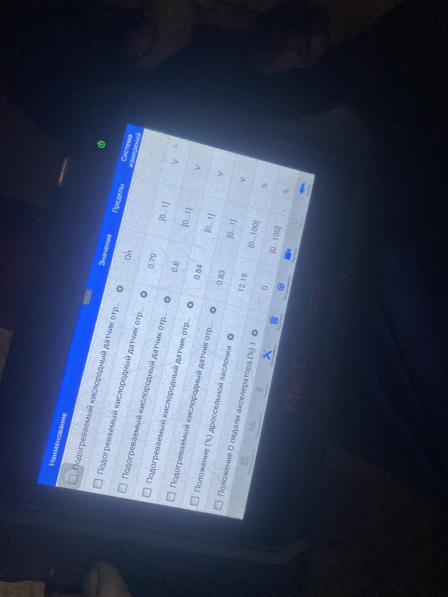

А ты уверен, что тебе Евро 2 сделали?
Бывший собственник, рассказывал что ему, после удаления катов, что-то шили, но выяснилось, что Евро 2 даже близко нет.
Не знаю конечно, на СТО сказали евро 2) а как проверить?
Элементарно Лаунчем
Если задние датчики О2, они же лямбды, дают показания, значит Евро 2 тут и нет.
При Евро 2, полностью отключают датчики О2, после катов, так как они отвечают за экологию.
Мне тоже говорил пред. владелец, что машина отшитая, начал заниматься, увидел что нет)
И на будущее.
Будешь менять лямбды, бери Метако, бюджетно и надёжно, и главное, смотри что бы взяли именно под ФФ3 и твоему двигателю.
А так же, они не взаимозаменяемые, каждый датчик разный.
В интернете есть схемы с их расположениями.
Я на этом деле, за лето, собаку съел)
Будут вопросы, пиши.
У меня одна из задних лямбд бошевская от Калины, уже года 4 нормально работает
