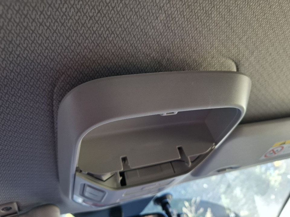

Искал что-то +- штатное без лишних проводов и колхоза и вспомнил что на первую весту был адаптер прикуривателя в разрыв плафона освещения. Стал искать на новую! Нашел! Но стало интересно есть ли данный переходник с USB и да есть! Зашел на официальный сайт изготовителя и нашел версию с USB . Данный адаптер представлен только на офф сайте и больше нигде! Цена 1000р + доставка до меня вышла 281р. через СДЭК. Шло ровно 2 дня с Троицка города Москвы!
Установка простая не более 5ти минут!

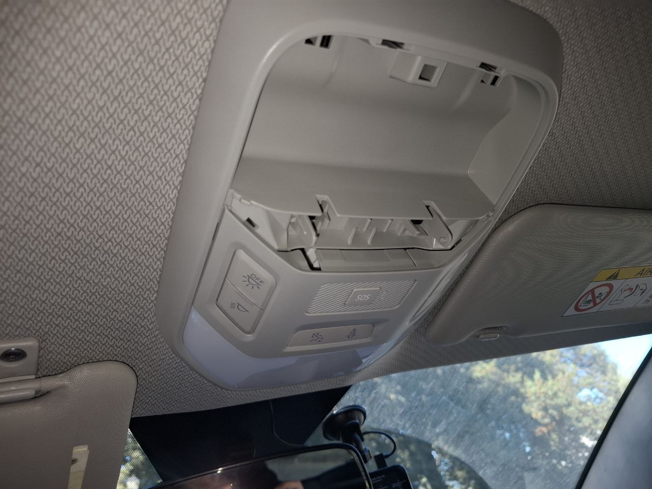

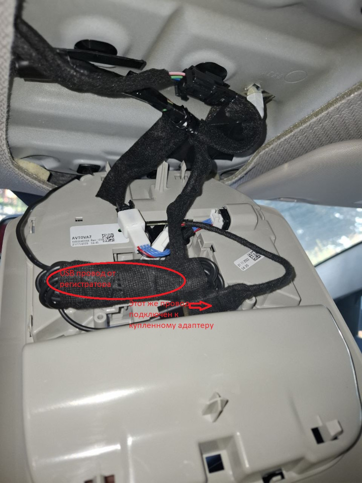

Далее по тексту фото разборки и подключения:
Регистратор запускается сразу после открытия машины с брелка. И выключается после выключения центрального реле (минуты 3)
P.S. если будут вопросы почему снята крышка очечника, то сразу отвечу снял для изучения. Снимается легко поддевая с левой стороны руками.

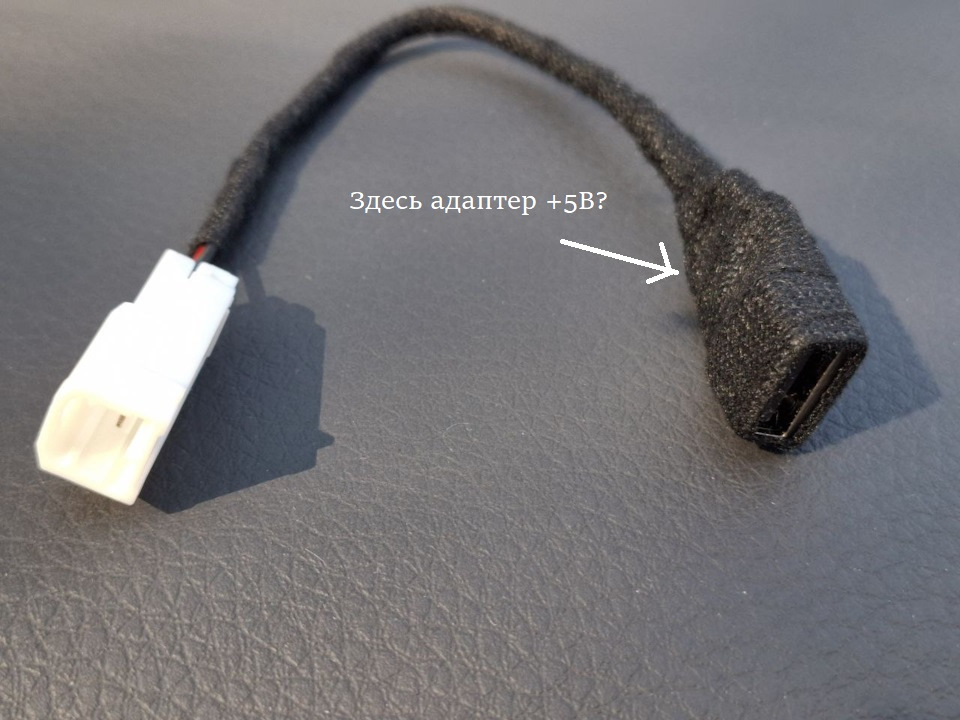

Приветствую, вопрос такой: питание регистратора +5 В, напряжение бортовой сети +12 В.
Подключая регистратор через USB, как обеспечивается +5 В?
Вариант исполнения с разъемом прикуривателя — понятен, а вот USB…

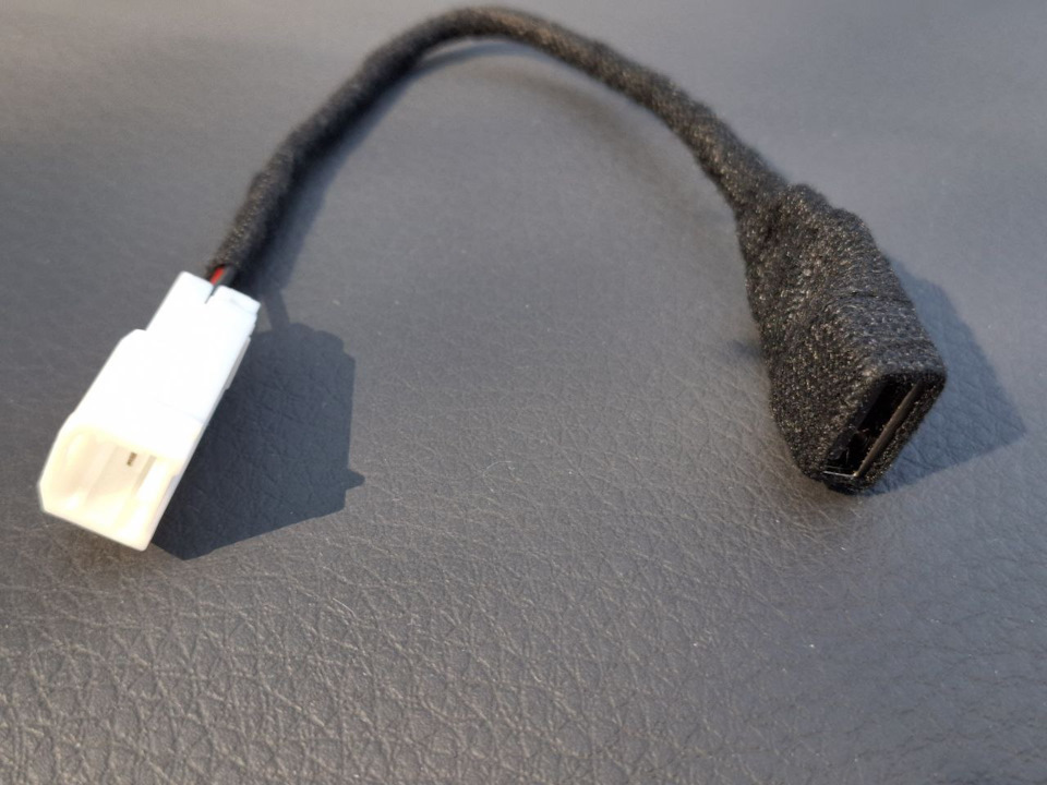

Доброго времени. В данном адаптере используется преобразователь с 12 до 5в. Хвост с USB есть на фото, вот продублирую.
Прошу прощения, что туплю, но адаптер какой использовали?
Сложилось ощущение, что в вашем решении, провод питания регистратора подключен сразу в USB из набора, а где адаптер?
Сразу в USB из набора. Зачем адаптер то нужен?) Он уже есть в комплекте) В USB из набора уже есть 5В 2А для питания видеорегистратора. Достаточно провод от регистратора до переходника подвести и все.
Отлично, спасибо. А то я предположил, что USB — просто разъем и на нем +12 В, а не адаптер в исполнении USB разъема.
Отличный вариант!
Softovik
Для наглядности
я правильно понял где адаптер находиться?
Да там 5в
