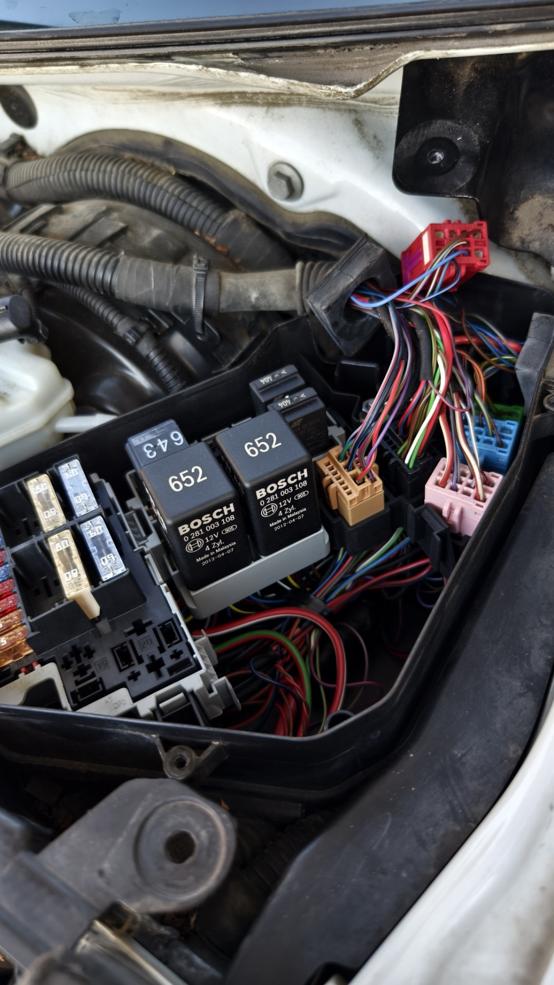

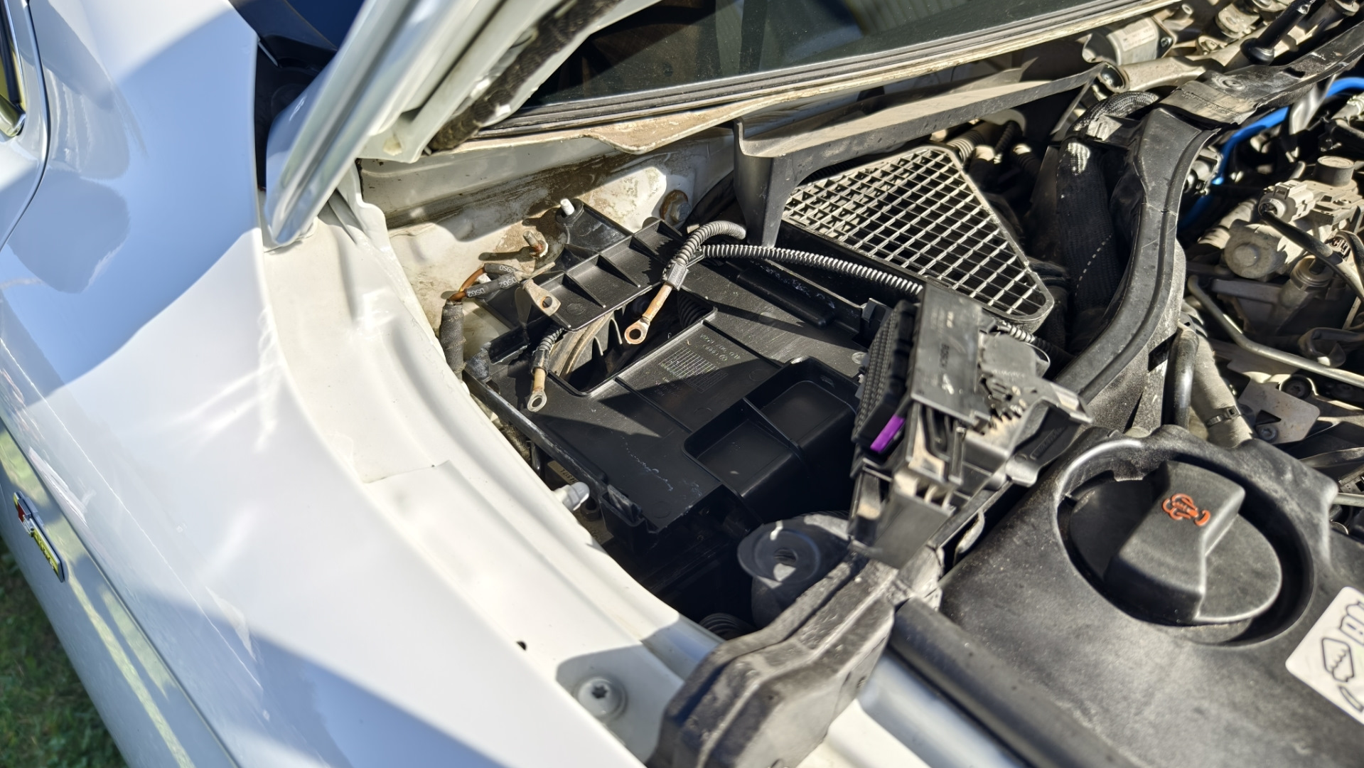

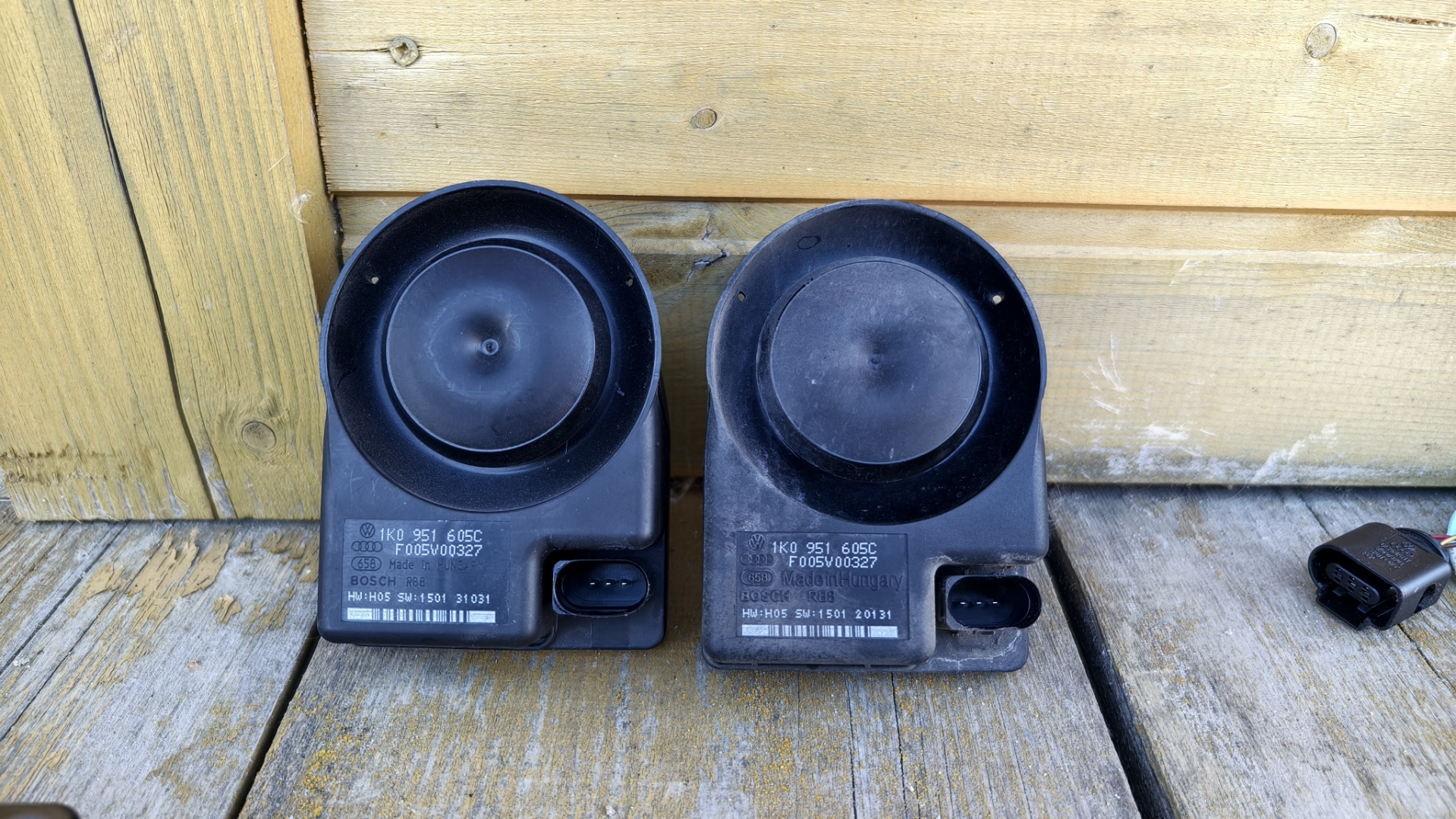

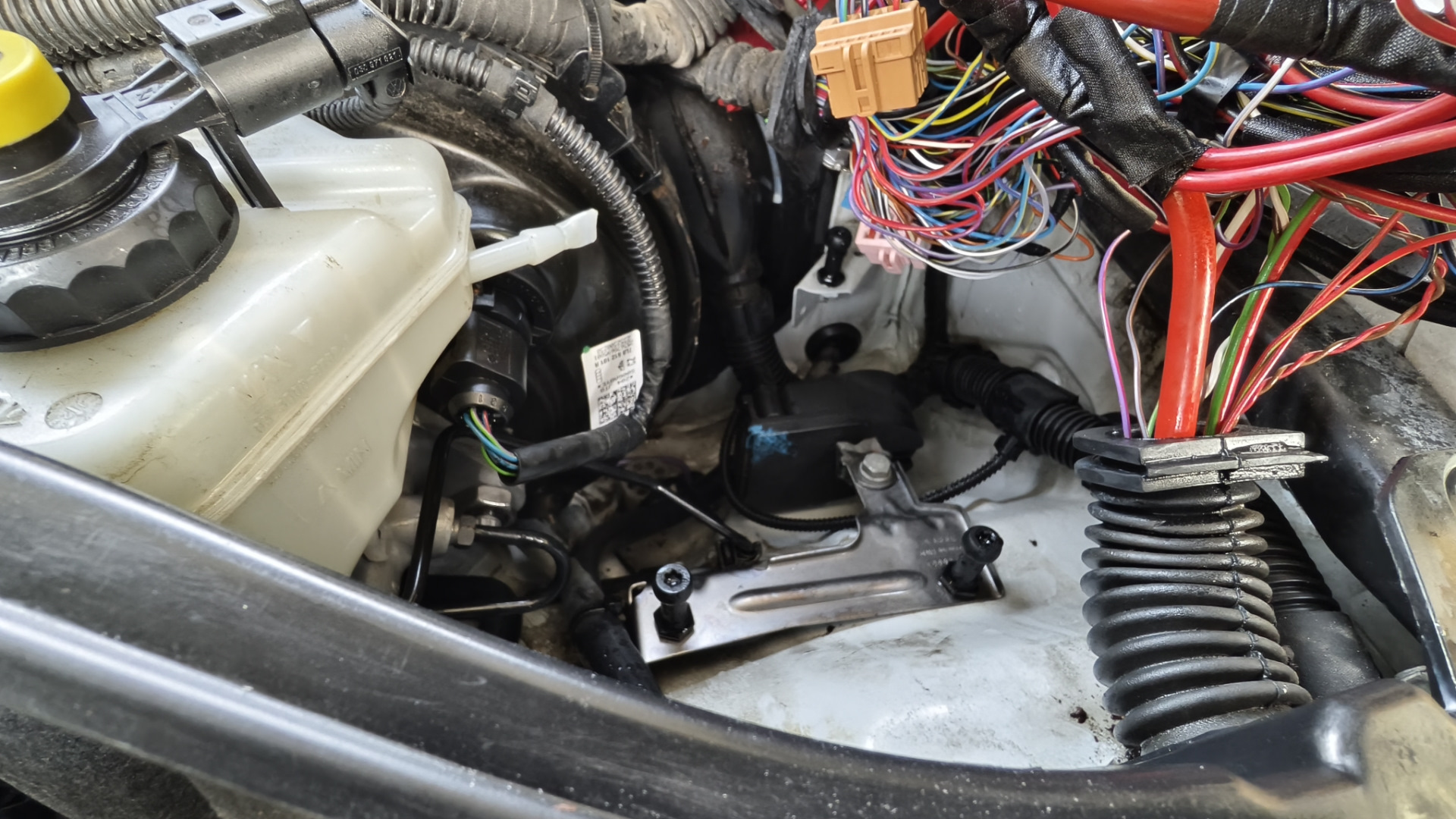

Так как диагностика с момента покупки выдавала мне ошибку по штатной сирене, как у многих, было решено найти максимально свежий вариант на Авито из доступных и поставить его, если кому интересно, то артикул штатной сирены Q7 4L 1K0951605C, в моем случае мне попалась с А8 D4 2017 года, тьфу-тьфу рабочая.
Для демонтажа пользовался инструкцией с Ауди клуба www.audi-club.ru/threads/…aja-sirena-remont.444276/

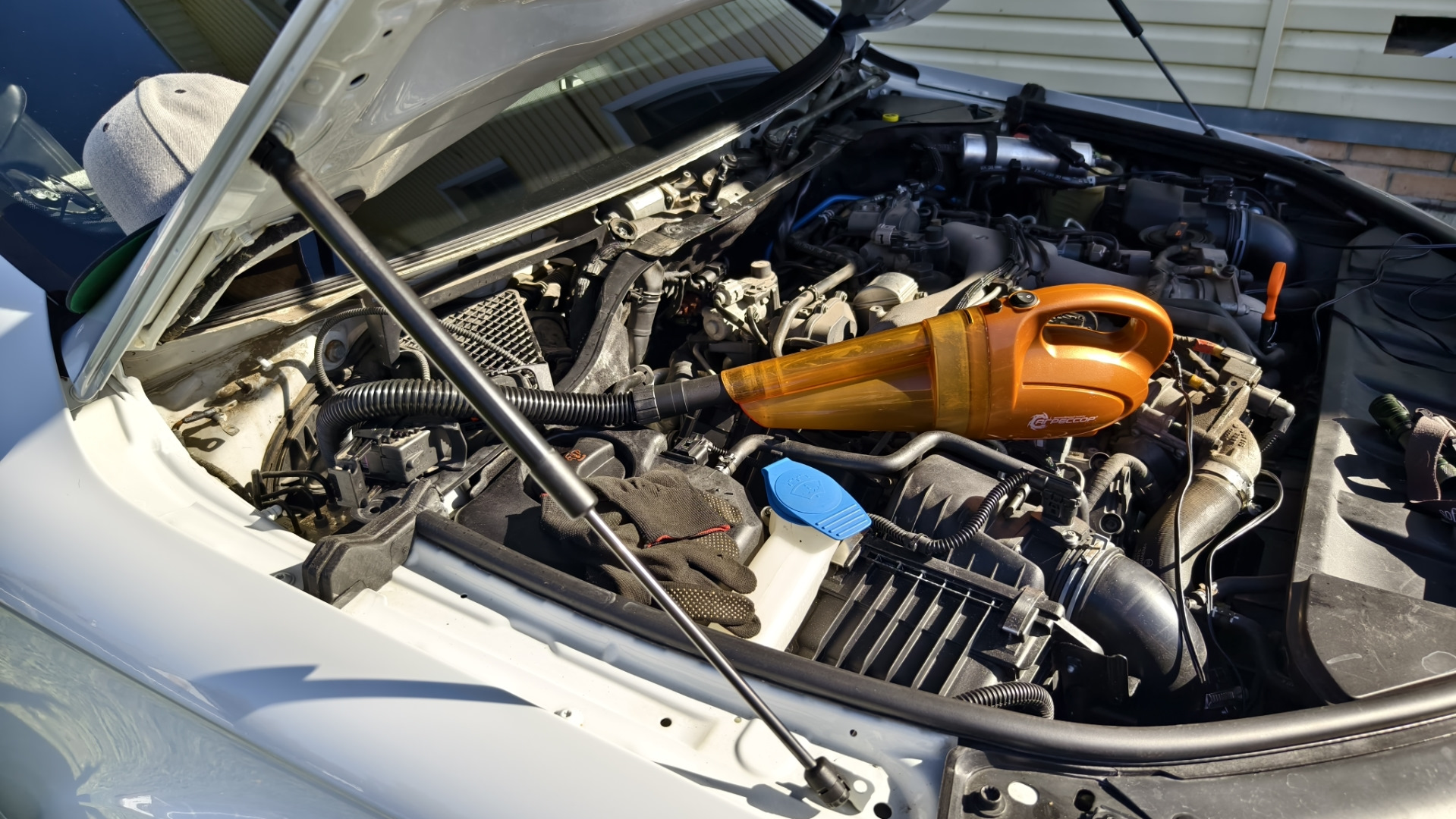

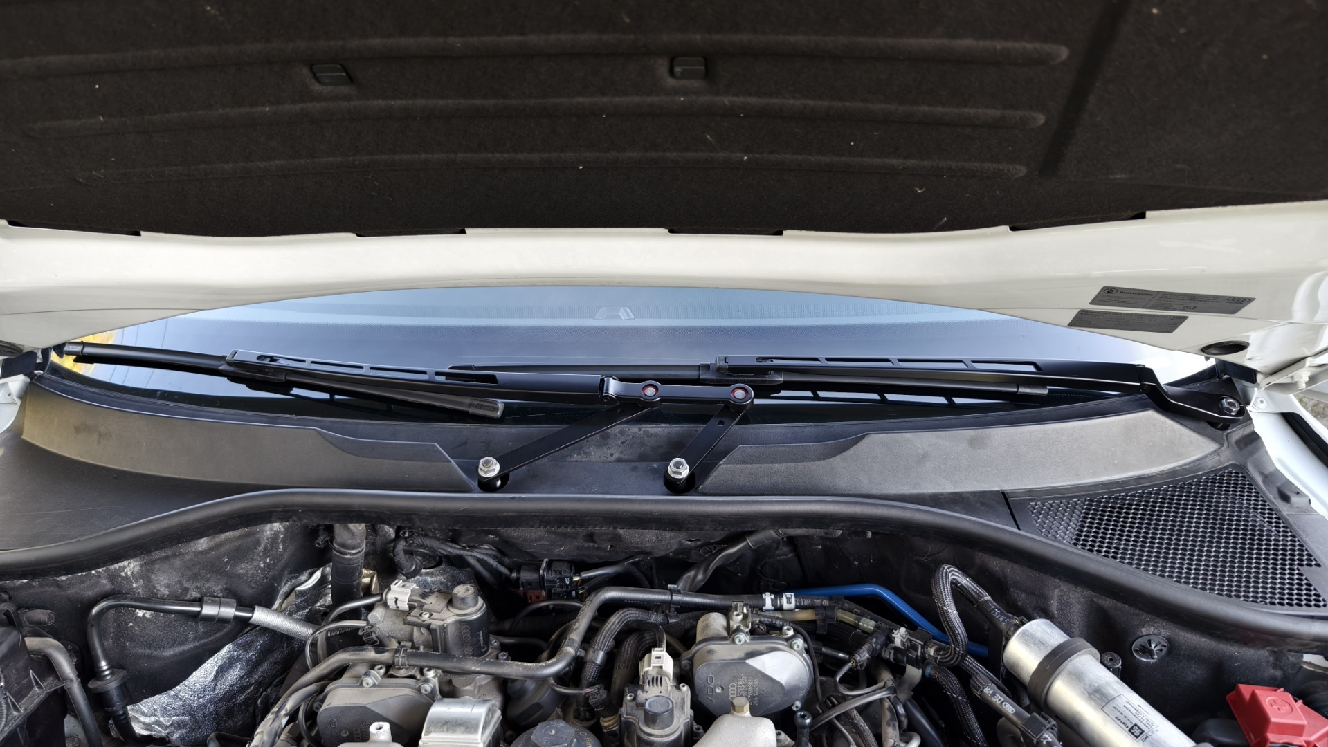

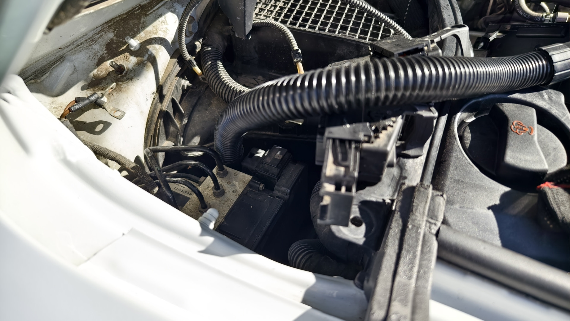

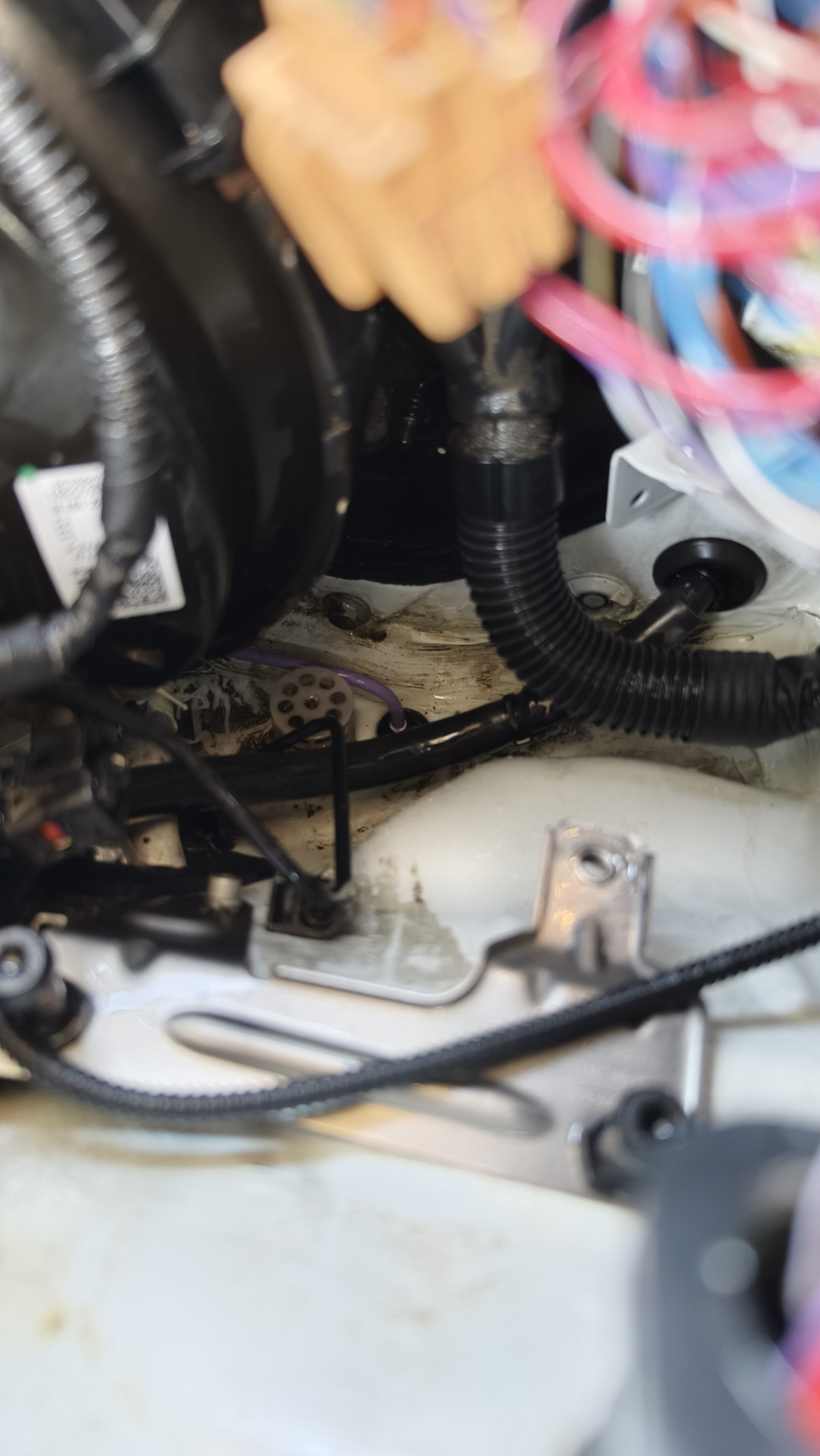

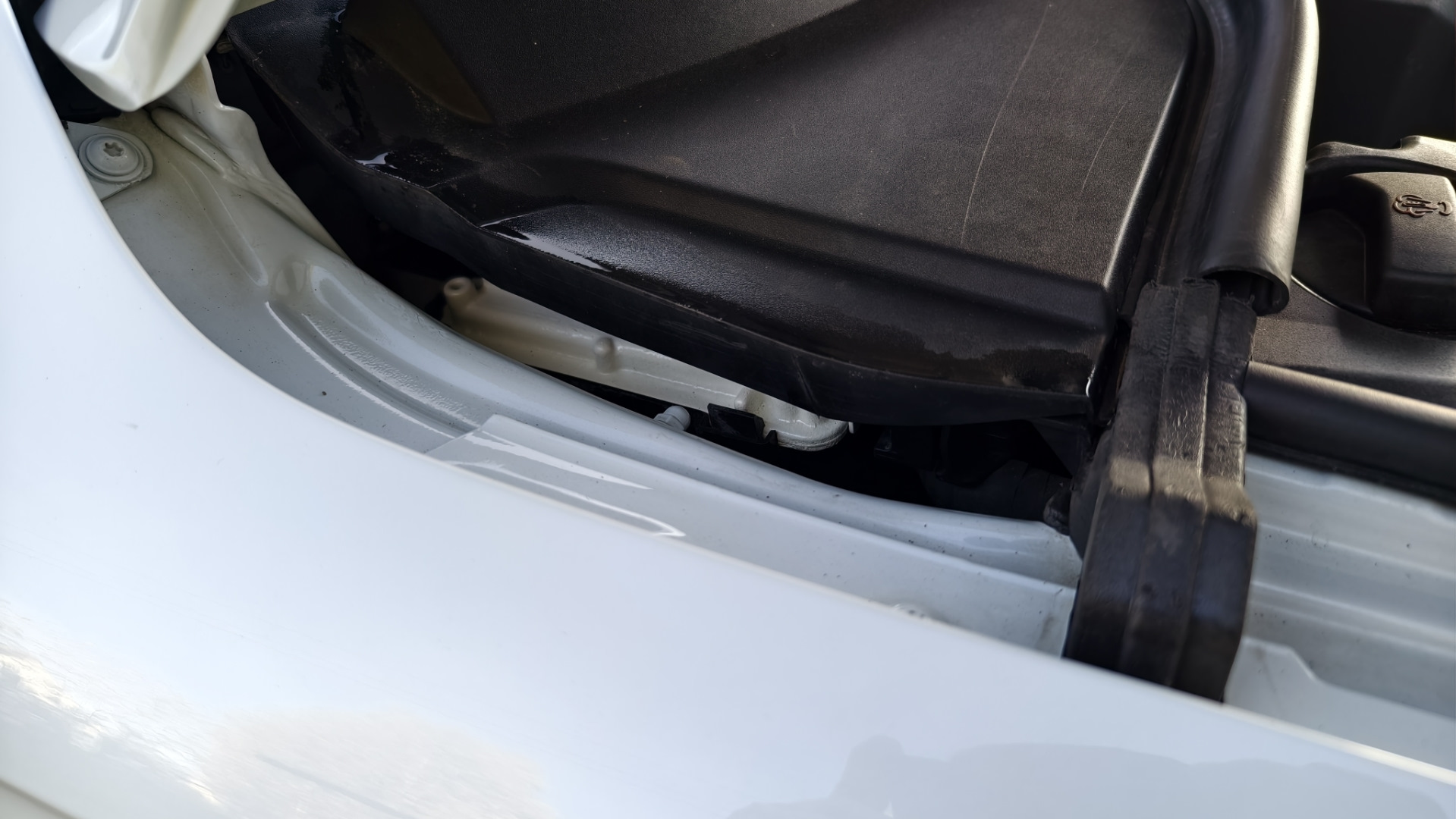

Пока был снят блок предохранителей спереди слева и демонтирована сирена, обратил внимание, что арка в районе дренажа напрочь забита каким-то черноземом, радует, что под ним ничего не зацвело — вычистил, промыл и напором струи прочистил дренаж и все пространство в левой нише.
Тоже самое сделал с передним правым дренажем, единственное там преобладала сухая листва и ее я достал пылесосом с длинными насадками, удалил резиновые соски с обеих резиновых ниш, так как они кроме тонкой струи воды, ничего не пропускали, теперь хоть меньше опасений, оба дренажа работают на ура.

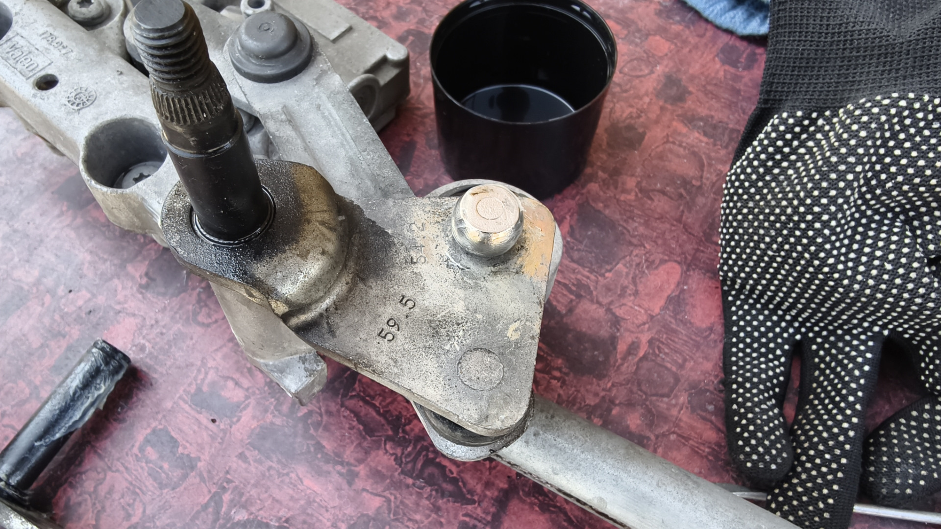

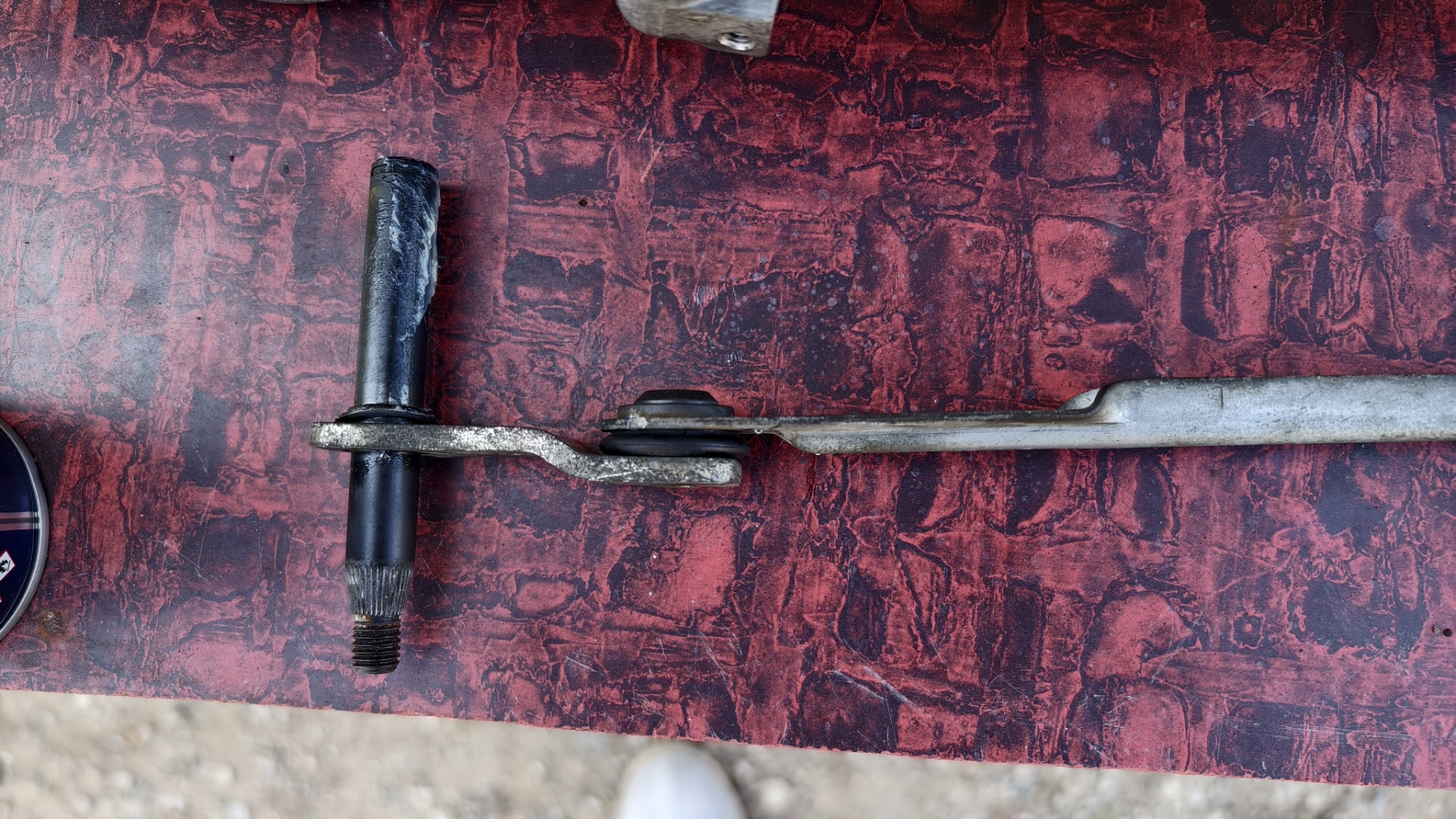

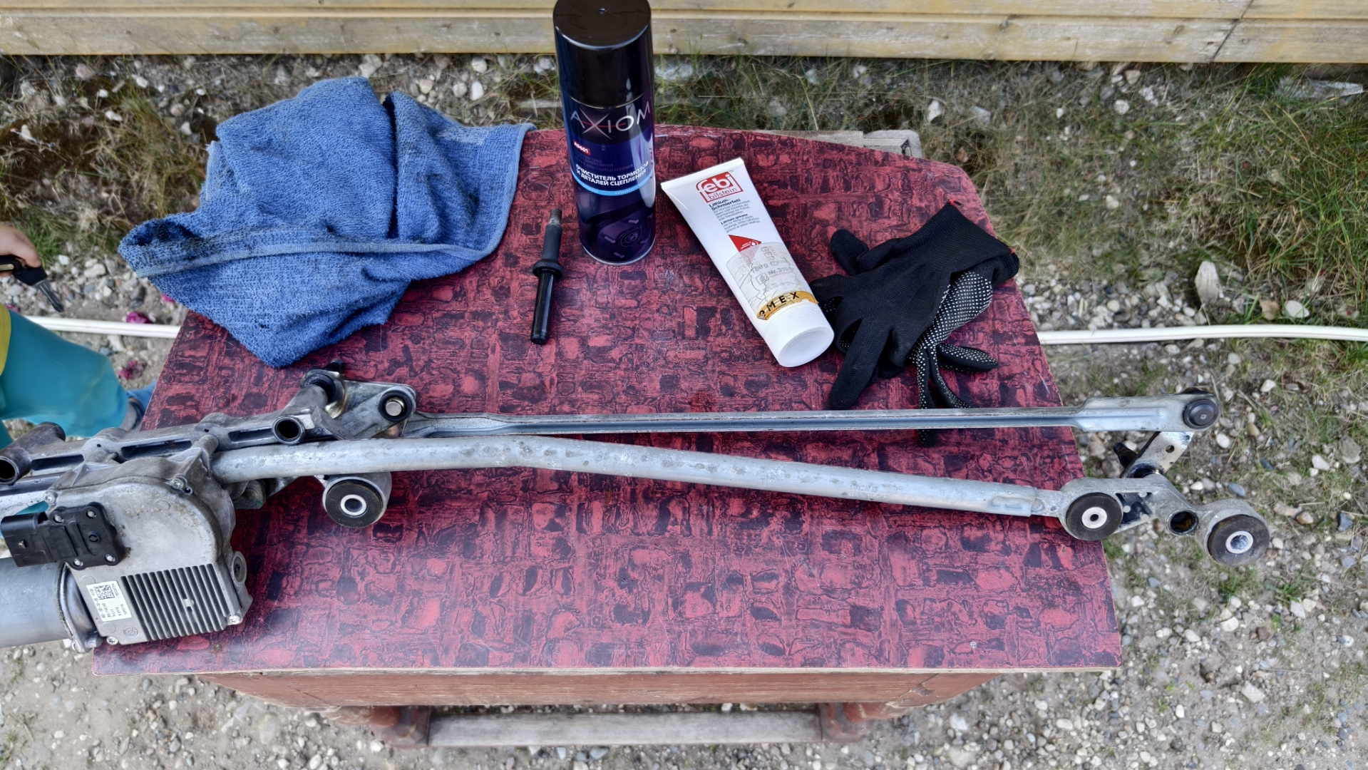

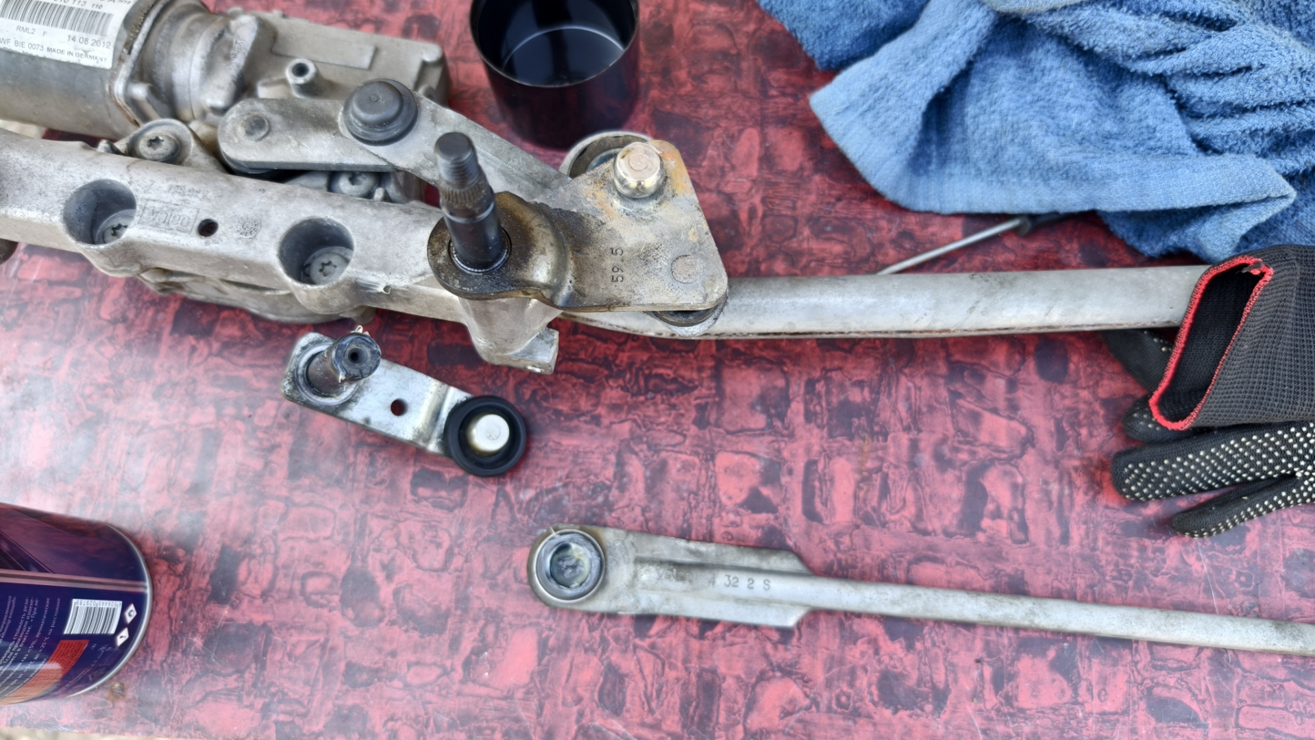

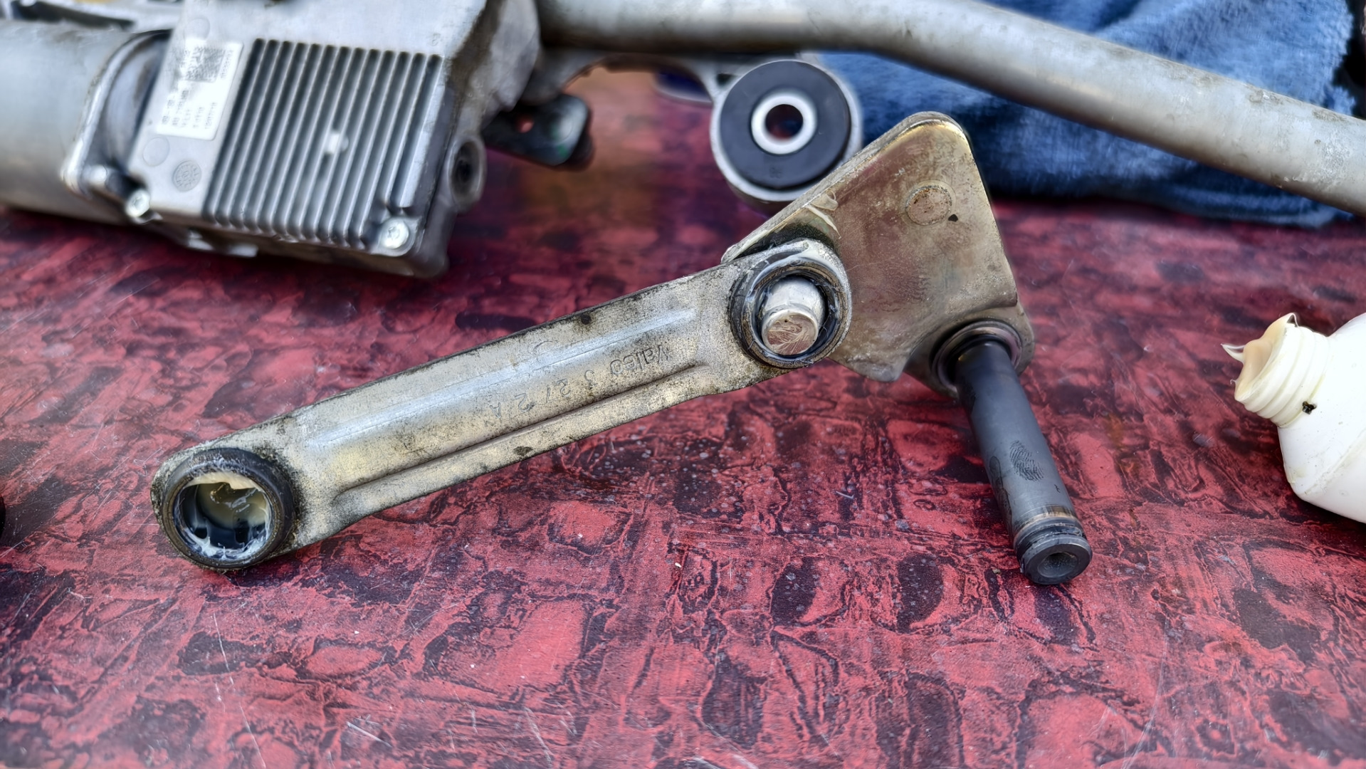

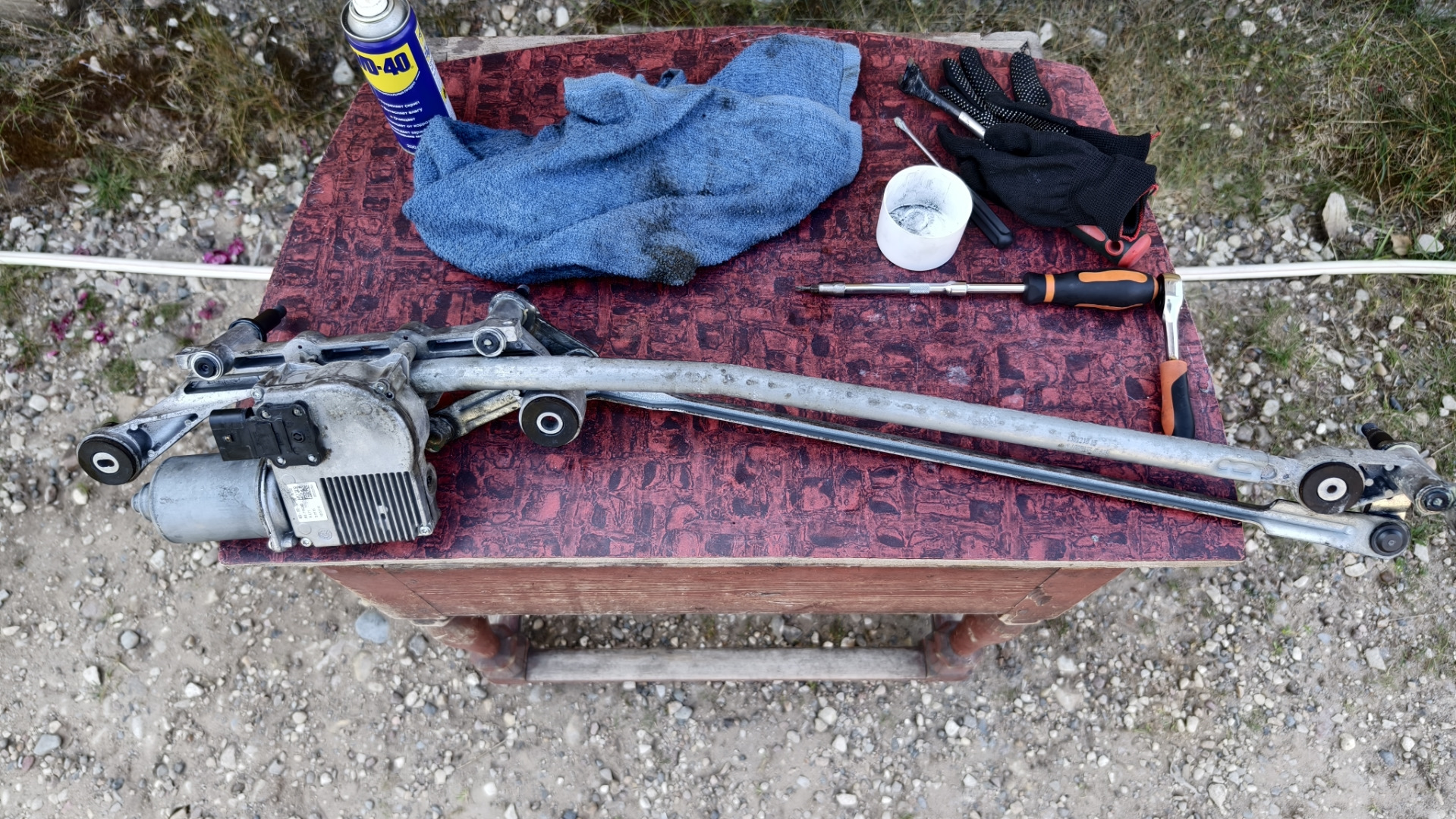

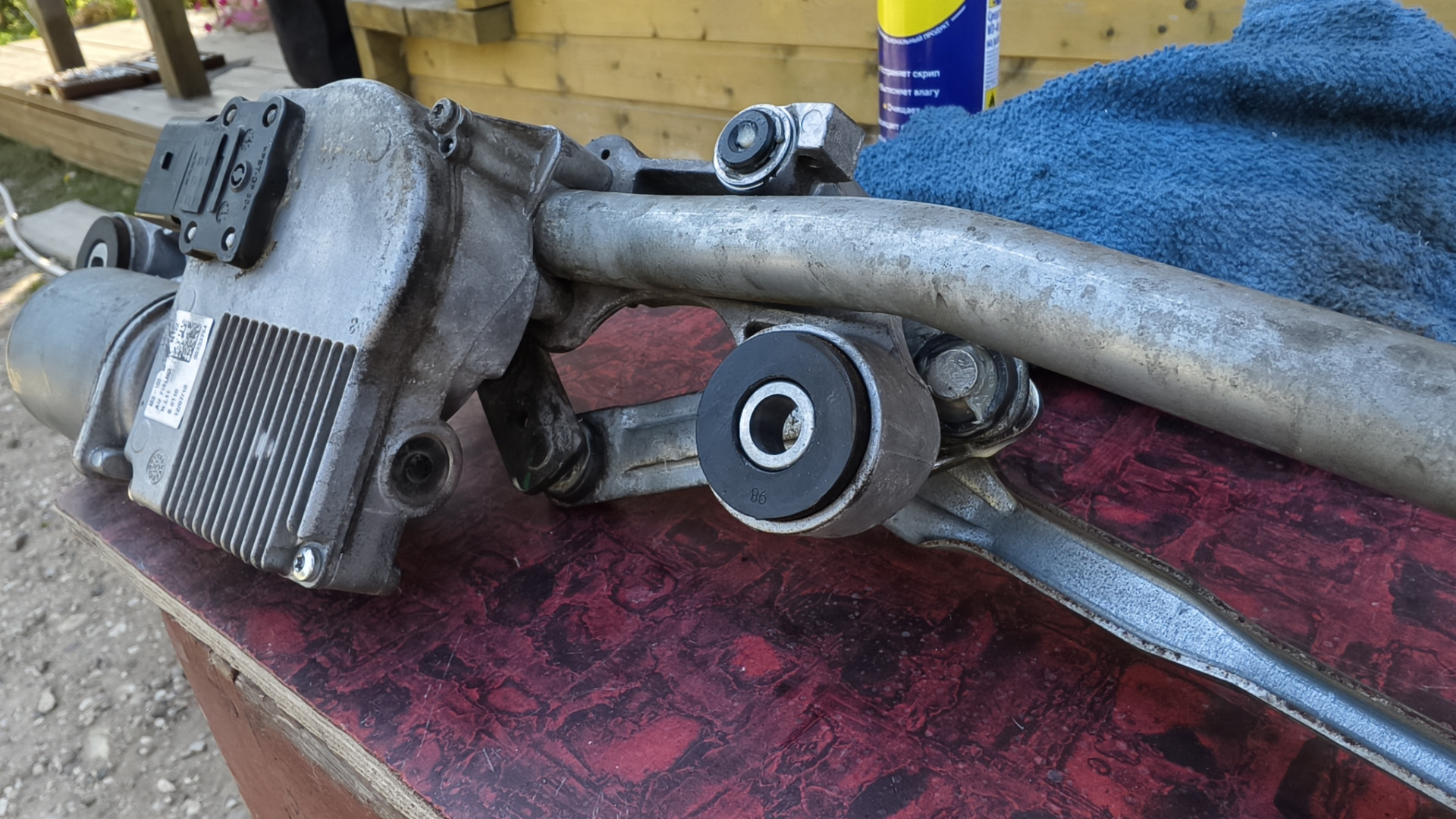

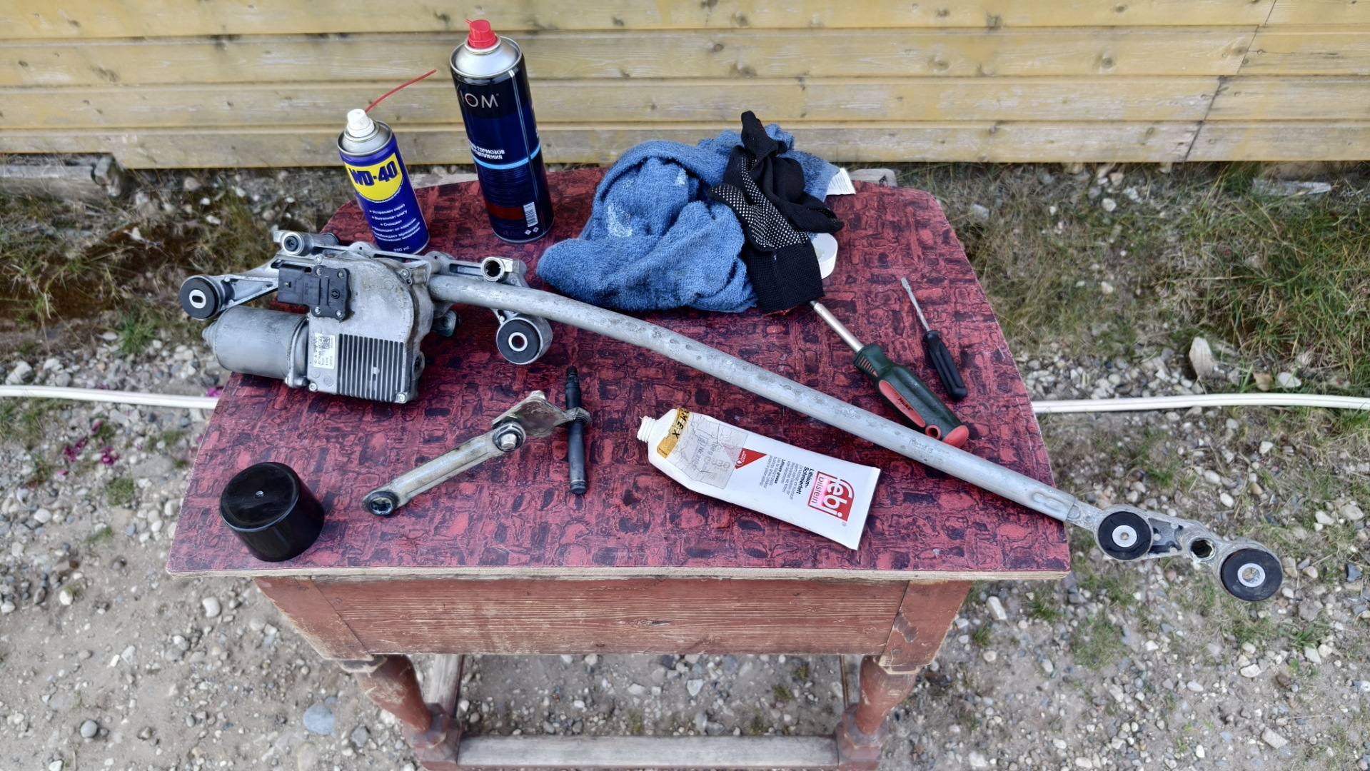

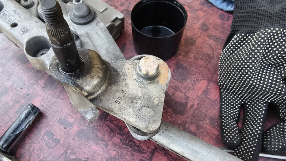

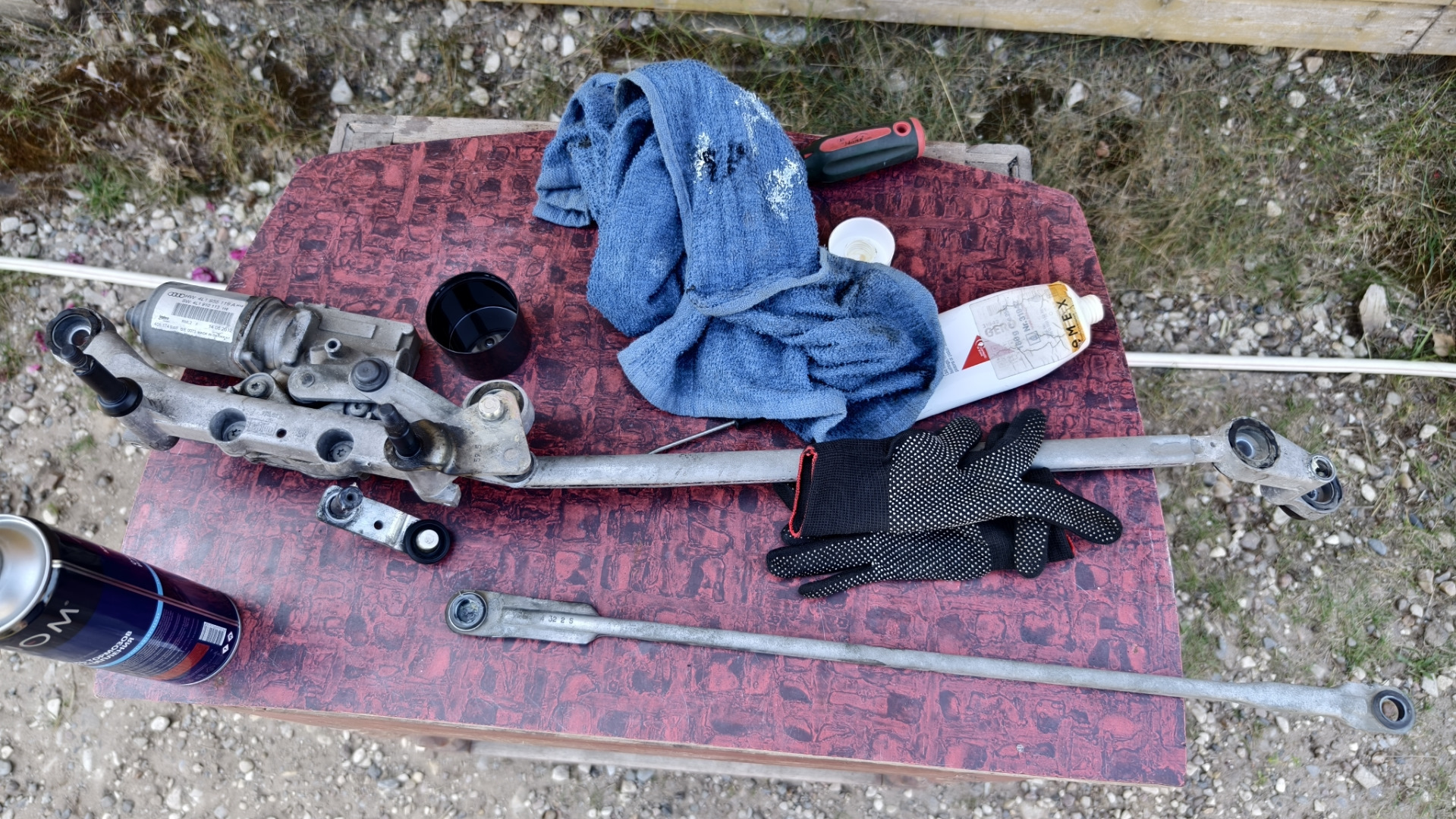

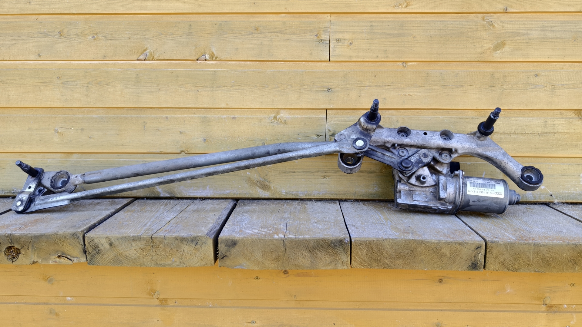

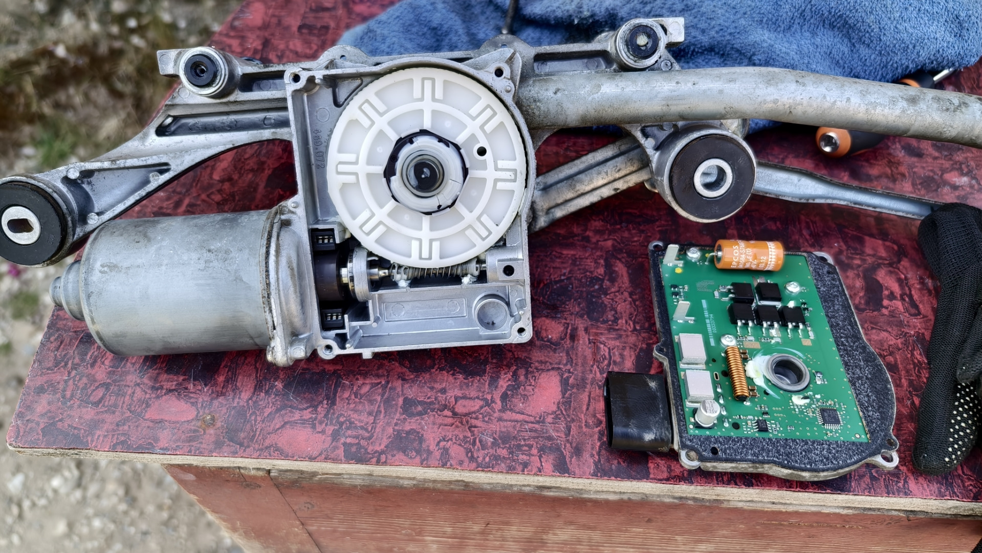

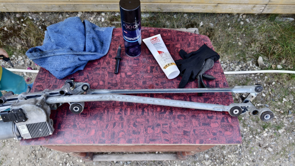

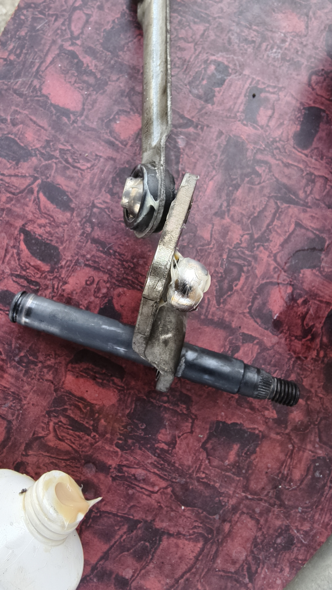

Так как для демонтажа сирены снял жабо, то конечно грех не снять трапецию для ее чистки и смазки, что собственно и сделал, смазав не только штоки, но и шарнирные соединения, а так же доложил смазки в редуктор моторчика.
Теперь не встанет в ненужный момент :)

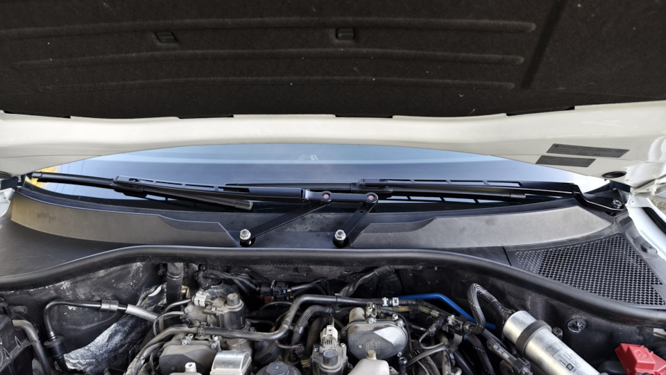

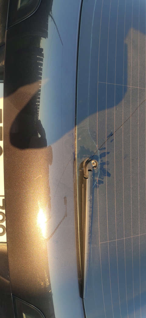

Ну и попутно обновил поводки дворников — купил новые оригиналы.

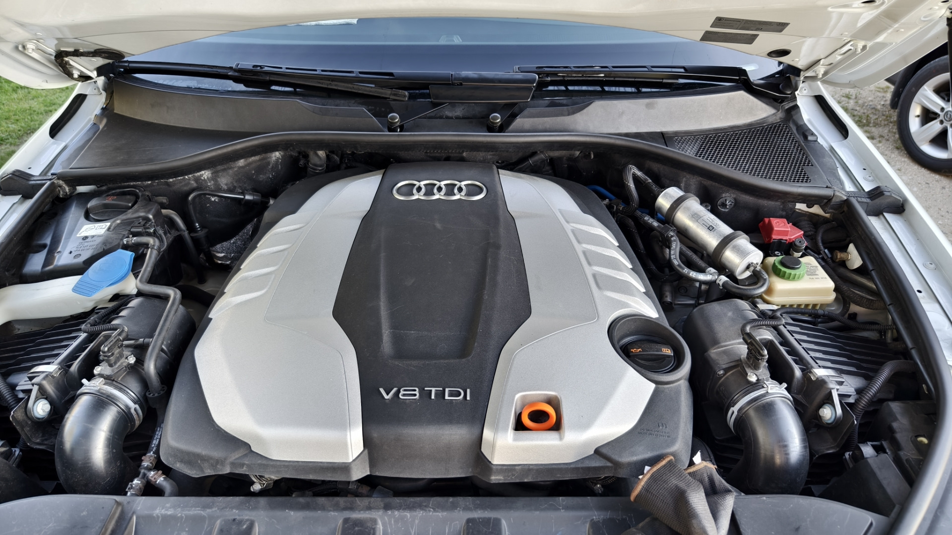

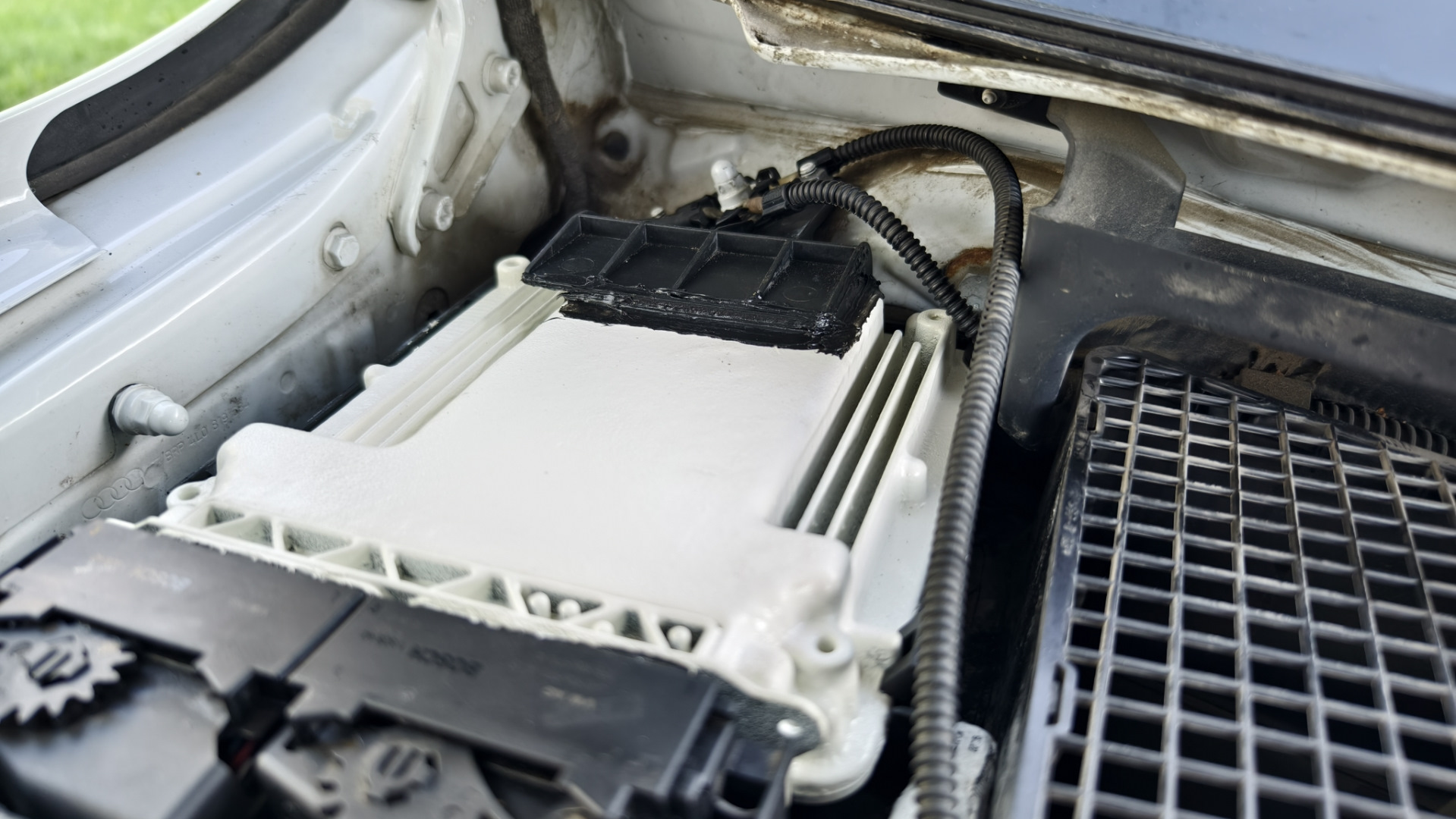

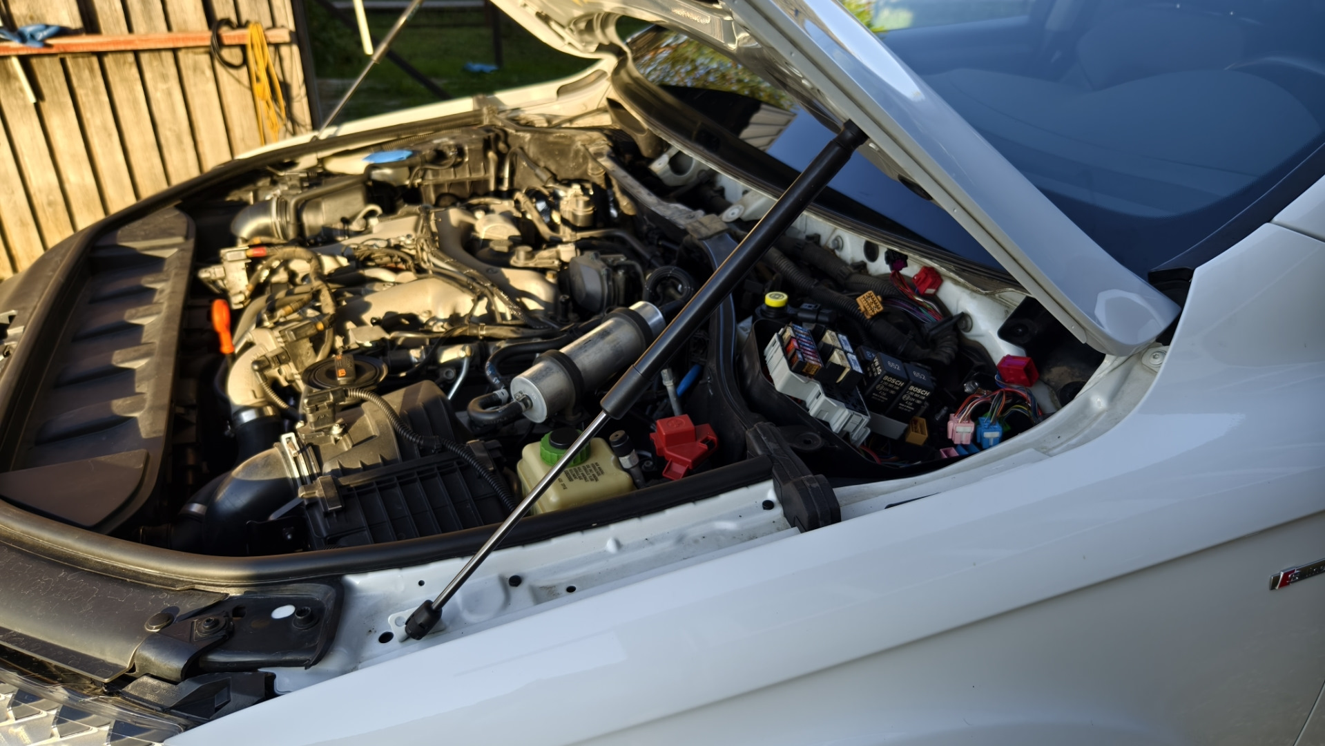

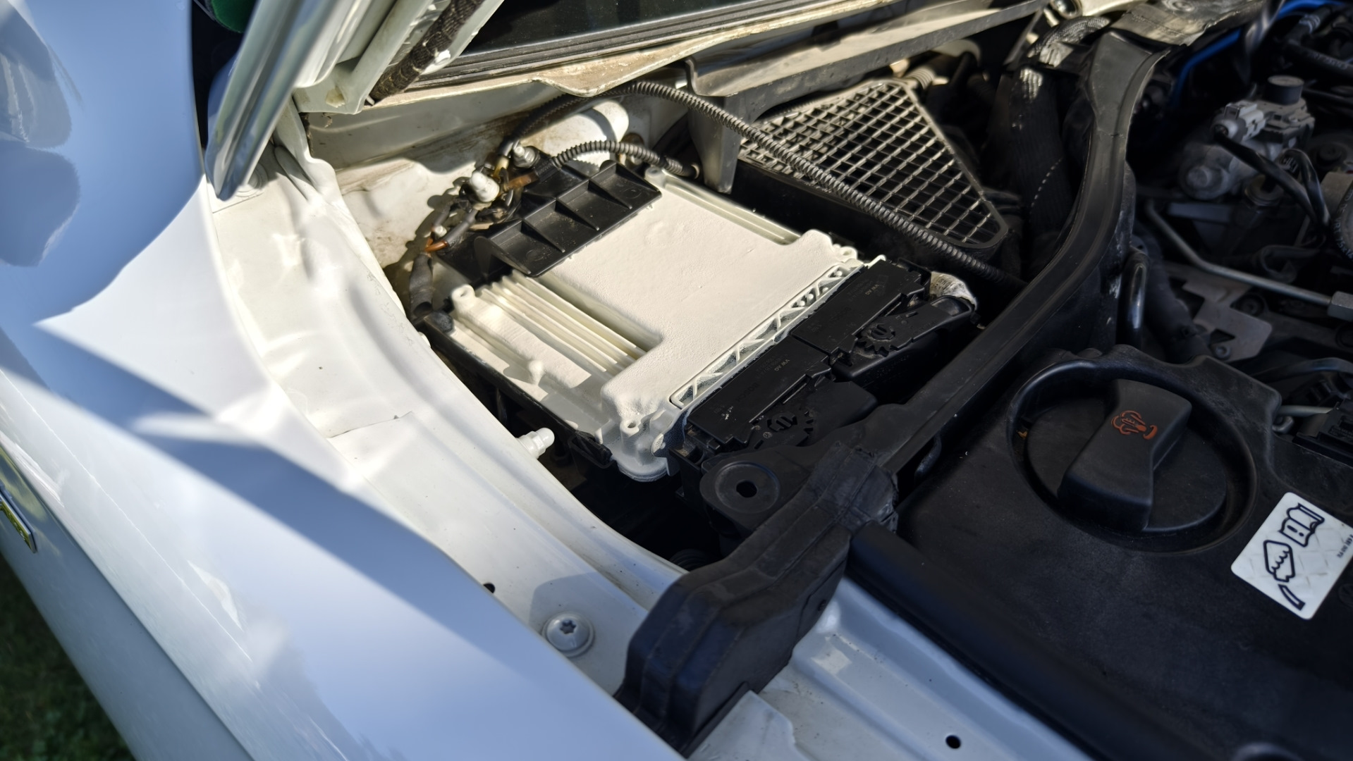

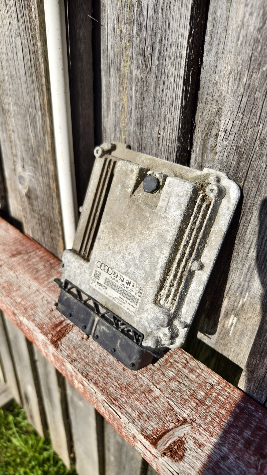

Так же снял блок управления двигателем, уж очень вид его верхней алюминиевой крышки мне не давал покоя — заметна коррозия алюминия, было решено почистить, немного протравить преобразователем и залить светлым антикором, так и сделал, все же по спокойнее так, ведь блок считай живёт на улице, вот что получилось:
После обработки и сушки, на месте примыкания верхней части корпуса крепления прошёлся герметиком, дабы избежать попадания капель воды через верхнюю клипсу блока:
Счастливый эбу подмигивает из-под жабо:
Ну и финал, новые поводки:
Комментарии 10
Блок ЭБУ пилил разъем? он же просто так не снимается.
Ага, металлическую защиту разъемов снял, она на двух шпильках, одну спилил и снял, шпильки с резьбой оказались, вторую выкрутил))
т.е. пилить не обязательно — можно выкрутить?
Если только сделать прорези на шпильках под полоскую отвёртку, на одной хотя бы, что бы выкрутить
