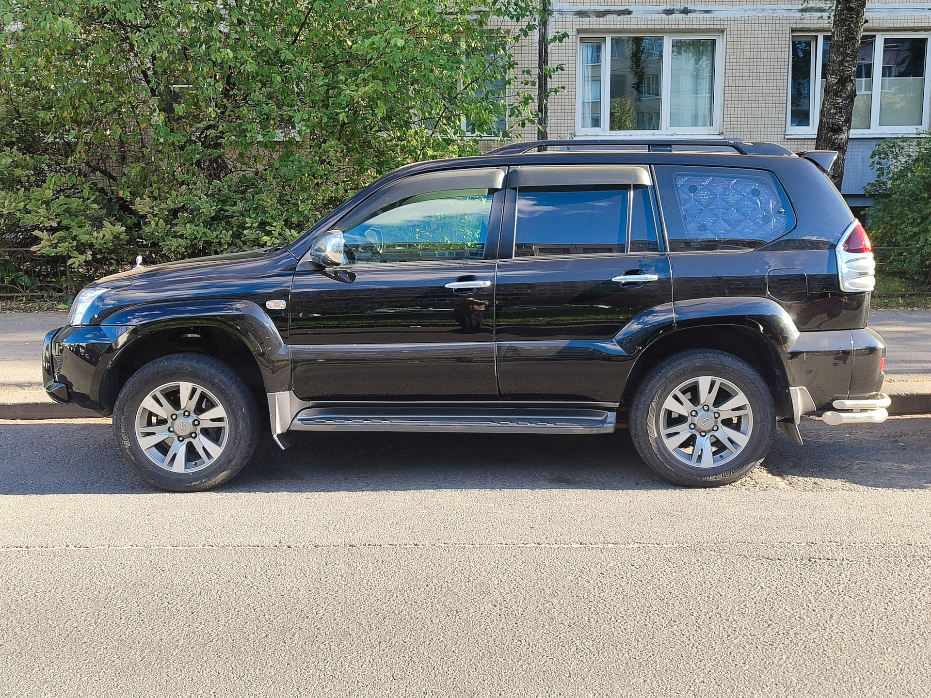

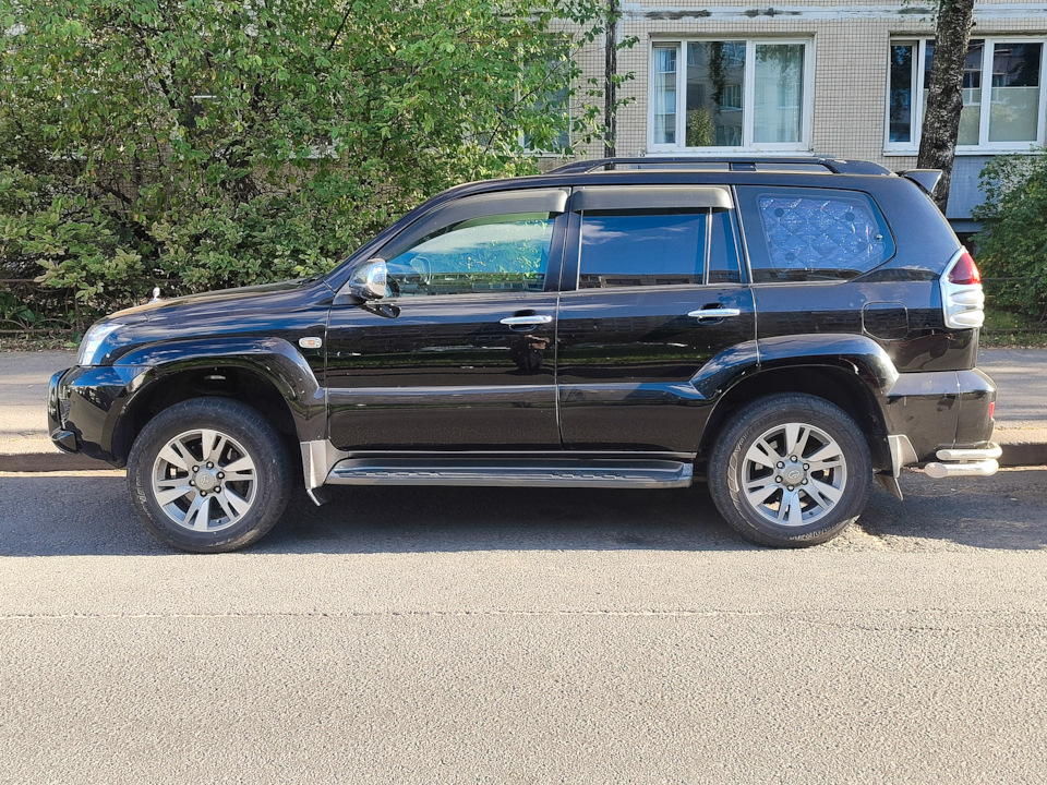

Доброго времени суток, проезжая в очередной раз по щебенке услышал скрип режущий слух — с правой стороны, сначала предположил что пороги — удалил пороги. Выезжаю на щебенку вновь также песня. При тщательном осмотре обнаружил двигающейся амортизатор в верхней опоре. Заказал оригинал 48609-60100; + резинки 90948-01100.
Ремонт: демонтаж откручиваем от верхней опоры амортизатор (ключ 17 и разводной), откручиваем три гайки верхней опоры (ключ накидной на 14) особенно неудобно откручивать дальнюю гайку, откручивание стойку стабилизатора от стабилизатора (ключ или накидная головка на 17), откручиваем нижнее крепление амортизатора (ключ 19 и накидная головка 19), откручиваем нижнее крепление рычага (там где шаровая) (накидная головка 19) — немного отжимая монтажной рычаг вниз — амортизатор и верхняя опора (после некоторых манипуляций) вываливаются вниз.
Сборка: все в обратной последовательности.
Результат на фото.

Тем же самым занимался сегодня +проставки поставил 20мм, высоковато стало ну поглядим как это будет в дальнейшем
Можно было проставки на 20мм добавить для компенсации просадки пружин, на своем так сделал
