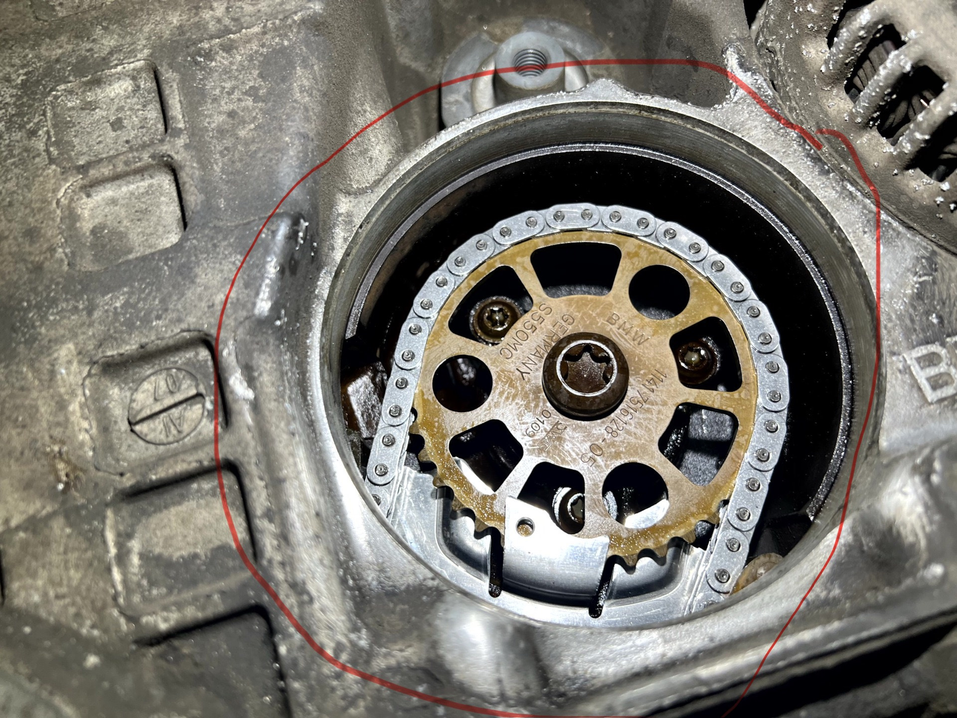

Машина не новая, все таки, пробег уже 200т пора бы и честь знать, цепи поменять и вкладыши посмотреть.
Проверить и заменить металлические кольца на тефлоновые на распредвалах, маслосъемные колпачки менялись 70ткм назад, можно еще 50т смело откатать и потом заменить. Попутно пришлось дозаказать свечи и ремень генератора с натяжителем.
Чтобы не ждать когда начнет моросить система Вальвтроника, сразу заменил все что с ней связано, датчик, магнитное кольцо и моторчик.
Есть сильный износ по верхним шатунным вкладышам, конечно интересна причина, плохое масло? или частые холодные пуски? Или глушили мотор на горячую после валилова не давав остынуть? Видимо это останется тайной.
Из-за чего появляется люфт в шлицах передних карданов? Из-за того что там нет смазки, ржавчина съедает шлицы, зазоры увеличиваются — результат понятен. Купил смазку специальную для шлицов, по оригинальному номеру пришел Кастрол.
Как работает мотор?
— Как работал так и работает, разве тише стал на полтона. Порезвее стал на низах, расход чуть чуть упал, на 0.4лНебольшая профилактика мотора выполнена, теперь можно спать спокойно xD

Привет, цепи не сравнивали, сильно вытянута была или норм?
Да кому это нужно? Длину смотреть или как она провисает? вообще не понимаю этой дилетантской методики оценки. Есть специнструмент для теста цепи, вкручивается вместо натяжителя вот там уже будет информация. Цель заменить цепь и не важно растянута она или нет, для собственной спокойствия
Интересно, так как на н52 нет проблемы с цепями, соответственно смысл их менять ))
Не рвуться они на этих моторах и не перескакивают
Проблем нет у тех кто вовремя обслуживает автомобиль. Растяжение цепи даже на ползвена смещает фазы, пластик со временем становится хрупким и может рассыпаться от ударной нагрузки в поддон, забить маслоприемник и привет новому контрактному мотору (можешь посмотреть у меня в профиле как это выглядит на н20, цепь целая, только успокоитель осыпался)

Здравствуйте. А с чего вы вдруг решили посмотреть вкладыши, на моем 220к уже и мне тоже обратить внимание на них? Я просто планирую заменить МСК и клапаную крышку так как мембрана на ней не вечная да и крышка пластик, теперь вот задумался сразу совместить все это дела с заменой цепей.
Многолетний опыт и статистика говорит о том, что любые вкладыши на гражданских моторах нужно менять до 200ткм
Не знаю, на своих прошлых авто я не заглядывал во вкладыши, и продал их с пробегами под 500. По моторам точно ничего не делалось, только менялись цепи.
Я тебе конечно верю, я и сам п*зд*ть умею (С)
Вполне возможно, если речь про моторы серии М, на Н-серии оказывается цепи менять чаще и еще вкладыши смотреть, а дизельные моторы вечные! даже МСК ни кто никогда не трогает, магия! чудо! моторы
На свой М54B25 менял вкладыши на 250т, был заметный износ, знал бы залез бы раньше
е46 выхаживают лично видел по 350ткм на одних вкладышах, это рекорд. Но ни кто никогда не скажет когда они провернутся
какой чистый на удивление. нужная процедура!
Ни чего удивительного, масло Addinol, замена каждый 5ткм начиная с пробега в 110ткм
