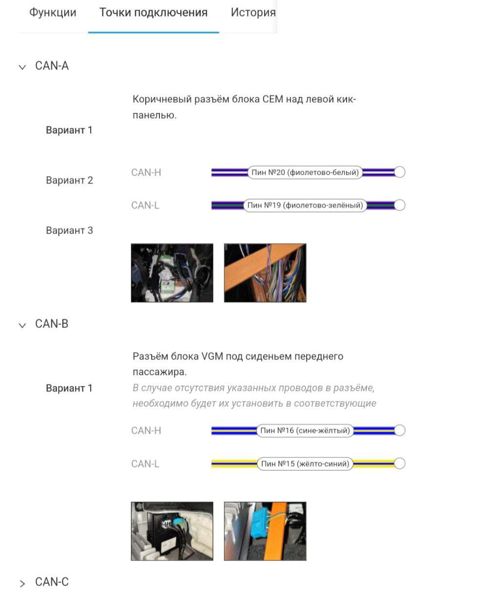

Проблема решается обновлением прошивки и изменением подключения CAN шины. Старлайн изменил где то летом точки подключения.
can.starline.ru/0/57/10629#connections
Но у меня pandora=(

Есть нюанс в прошивке сигналки. Если вам ставят так называемую beta, где ключ не хоронится, то такая утечка и есть, как у Вас. Это уже не первый случай. Надо поменять прошивку в блоке на самую последнюю. Вероятно, сами сможете это сделать через программу СтарЛайн мастер
