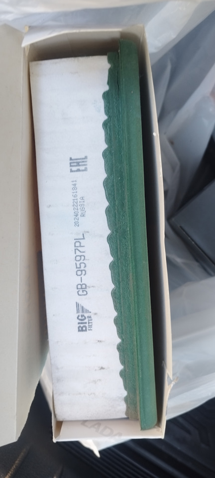

Никогда не задумывался при установке фильтра над его конструкцией. А есть разные, как оказалось.
Для меня достаточно было устанавливать фильтр ребрами по стрелке на корпусе фильтра, т.е. вдоль машины:
Раньше встречались фильтры с металлической сеткой и без. Бытовало мнение, что с сеткой лучше. Я же всегда ставил разные. Сетка, по сути, нужна для предотвращения деформации фильтрующего элемента при сильном разряжении. Не забывайте, у меня гранта восьмиклоп! Это очень важно и актуально)))
Понятное дело, чаще встречается обычный фильтр, без ничего))) Бумага и резинка по контуру. А может она настолько крепкая, что ей не страшна деформация?
Также попался фильтр с перемычкой, приклеенной на ребра фильтрующего элемента. На иномарках часто такое встречается. Видимо, цель та же, как и с металлической сеткой, сделать фильтр крепче.
Прошерстив запасы, нашел еще один фильтр с армированием пластиковой сеткой.
Казалось бы, пофиг, какой конструктив у фильтра, главное бы бумага была хорошего качества. Но, недавно в комментах встретил информацию, что фильтры с металлической сеткой не так уж и хороши, т.к. со временем сетка может давать окислы и мельчайшие частицы будут повреждать ДМРВ.
Давайте, порассуждаем, на тему воздушных фильтров! Кто какие ставит и почему?) Думаю, будет интересно и полезно!
Применительно ко мне и частоте замены фильтра мне никакие окислы не страшны))) фильтр часто меняю. Обычно после сезона рыбалок и езды по полевым дорогам. По километражу, это меньше регламентных 30 тыс км в несколько раз.
Видимо, и дальше не буду заморачиваться. Главное, чтобы фильтр дышал! Однажды попался такой, через который машина не дышала и отказывалась ехать…

Обычно сильно никто не заморачиваться с выбором фильтра, а зря. Не раз попадались фильтра рваные, на одном кусочек сетки металлической на соплях болтался, проидет время и он пойдёт знакомится с клапанами и поршнями. В не уважаюших себя и покупателей магазинах, фильтра, да и запчасти лежат как на помойках! Поэтому выбрать фильтр действительно не просто.
Самый лучший фильтр который видел, это BIG. Зелёный такой. В остальном стараюсь брать хотя бы оригинал, и внимательно осматривать.
Ну вот на последнем фото у меня биг. Еще есть без сетки тоже биг. Разница в артикуле буква "L"
Очень важно — желтая бумага с пропиткой. Остальное — шлак. Особенно шлак — салонные с пластиковой обоймой. Самое дно. Из воздушных с китая полно шлака. Бумага пропускает крупные частицы
Эх. А сейчас с завода устанавливается биг с белой бумагой…
Вряд ли цвет имеет значение
Пропитка важна
Я думаю, все с пропиткой делают

С сеткой фильтры — самое гэээ. Они хуже поток воздуха пропускают. Гораздо. И сетка не для жесткости, она для защиты от гидроудара. Направление гофры значения не имеет никакого. Это раньше имело смысл, когда бумага была дерьмо мягкое.
Кстати, короб фильтра, как и вон та губка — тоже не имеют значения. Ухудшение притока воздуха. Губки закрывают значительную часть фильтра. А это уже косяк!
Более того, в жару трубка над радиатором. Она раскаленная. Я даже пальцы обжигал помню. Это тоже косяк. Трубка греется от радиатора и вообще идет по верху, где жар.
Как сделал я — срезал к чертям весь короб, тот, что ниже фильтра. С потрохами. Под капотом стало гораздо просторнее. А это + охлаждению. И щуп акпп в доступе за секунду. Тоже +. По сути аналог нулевика теперь. Фильтрует всей площадью бумаги, а не в точку. Это +. Можно стряхнуть пыль легким движением ладони, похлопать. Это +. Нет скопления влаги в коробе, т.к. его и нет. Звук разгона и динамика — лучше. Под фарой хороший приток свежего воздуха

Сетка на поток не влияет никак вообще, за рулём проводил тесты ничего подобного не отметил а вот геометрия сохраняется гораздо лучше. Гофры по стрелке это для уменьшения шума всасывания воздуха, поролон для впитывания попавшей влаги.
OREN-BYRG
Направление у ребер имеет прямое значение. Поток воздуха другой. Учите физику.
Не имеет никакого значения. Более того, на штатной сборке фильтр черный в 1 точку. Далее чистый. Это значит он работает неверно. А чтобы работал верно — нужно убрать все патрубки и даже низ корпуса срезать. Аля нулевик. Тогда всей площадью фильтрует. А поток значения не имеет. Все спорт тачки с фильтром без короба
С сеткой все же лучше

Кстати, без буквы "L" в артикуле, нет этого армирования. У меня два фильтра лежат и отличаются этим)
