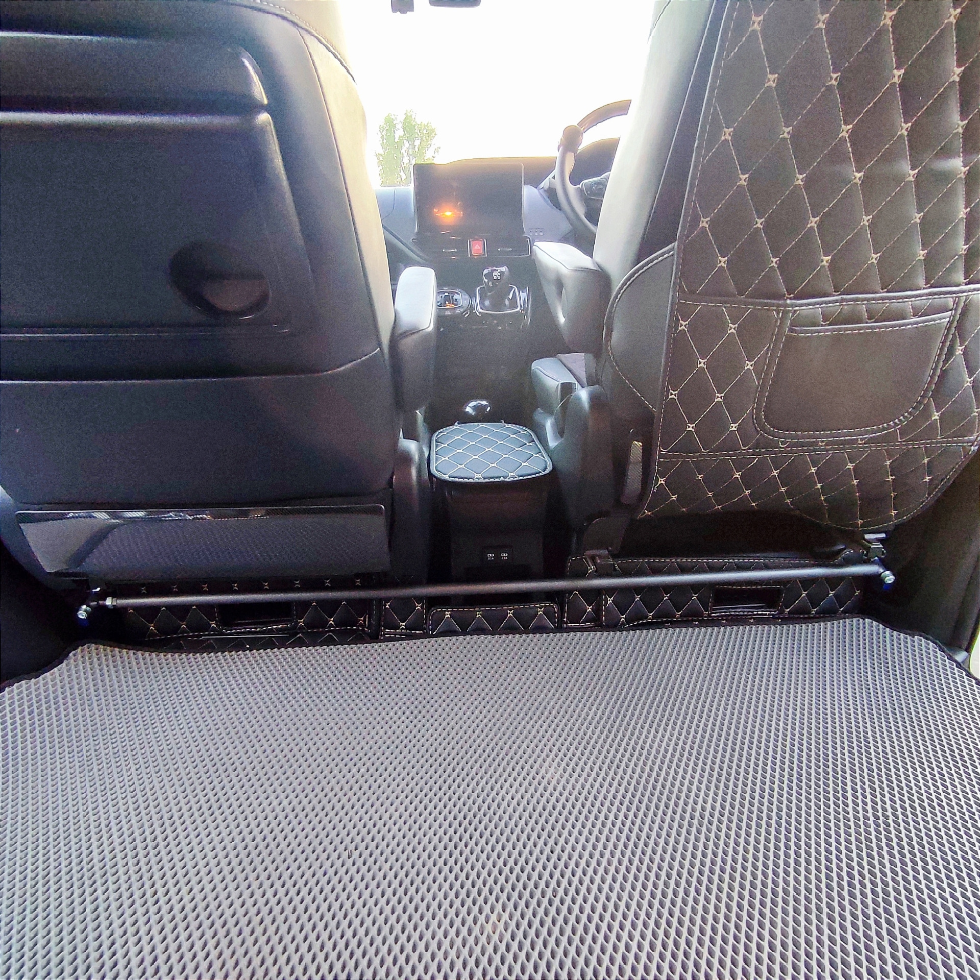

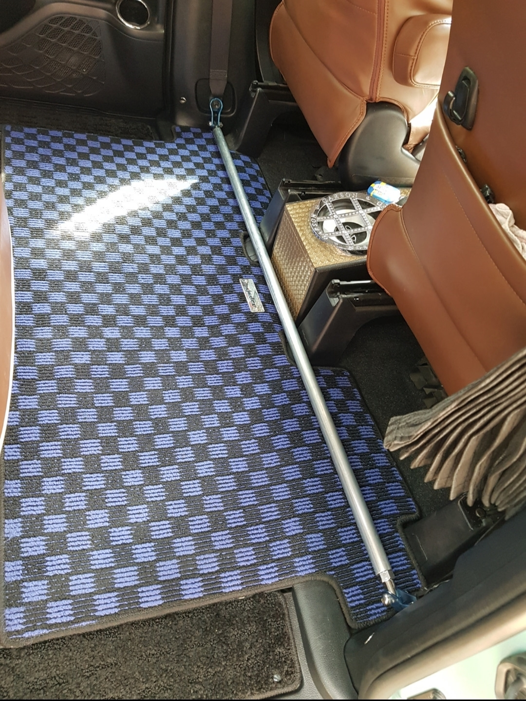

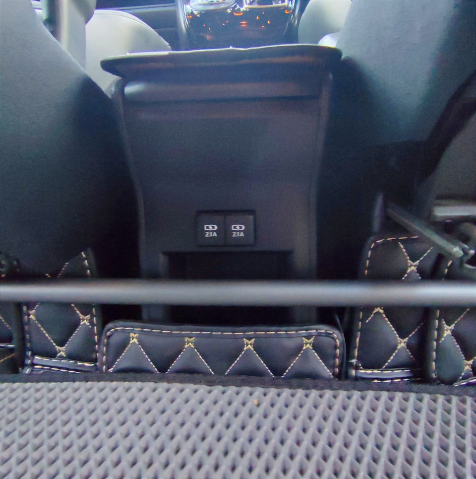

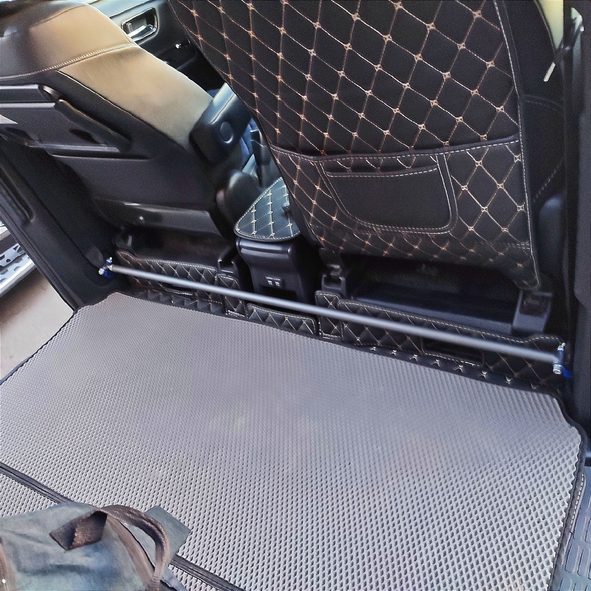

Всем привет. Это моя третья распорка в жизни в Toyota Noah.
Подсмотрев салонную распорку у Руслана,
Я решил себе тоже поставить что-то подобное, но не нашел такую в России. А заказывать из Японии оказалось очень дорого и долго.

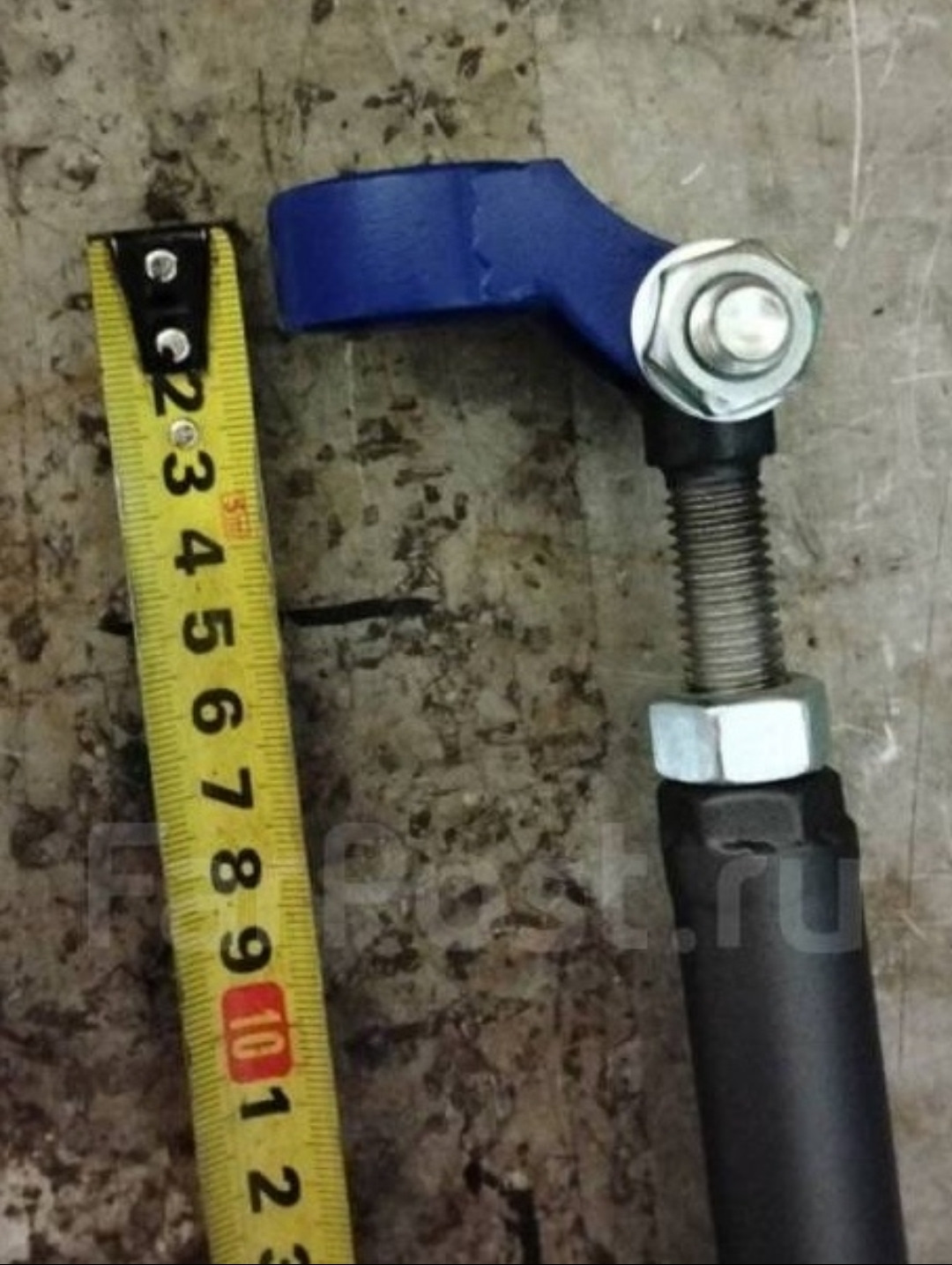

Поэтому я обратился к уже зарекомендовавшим себя Unlimdynamics, которые согласились сделать такую распорку на заказ.

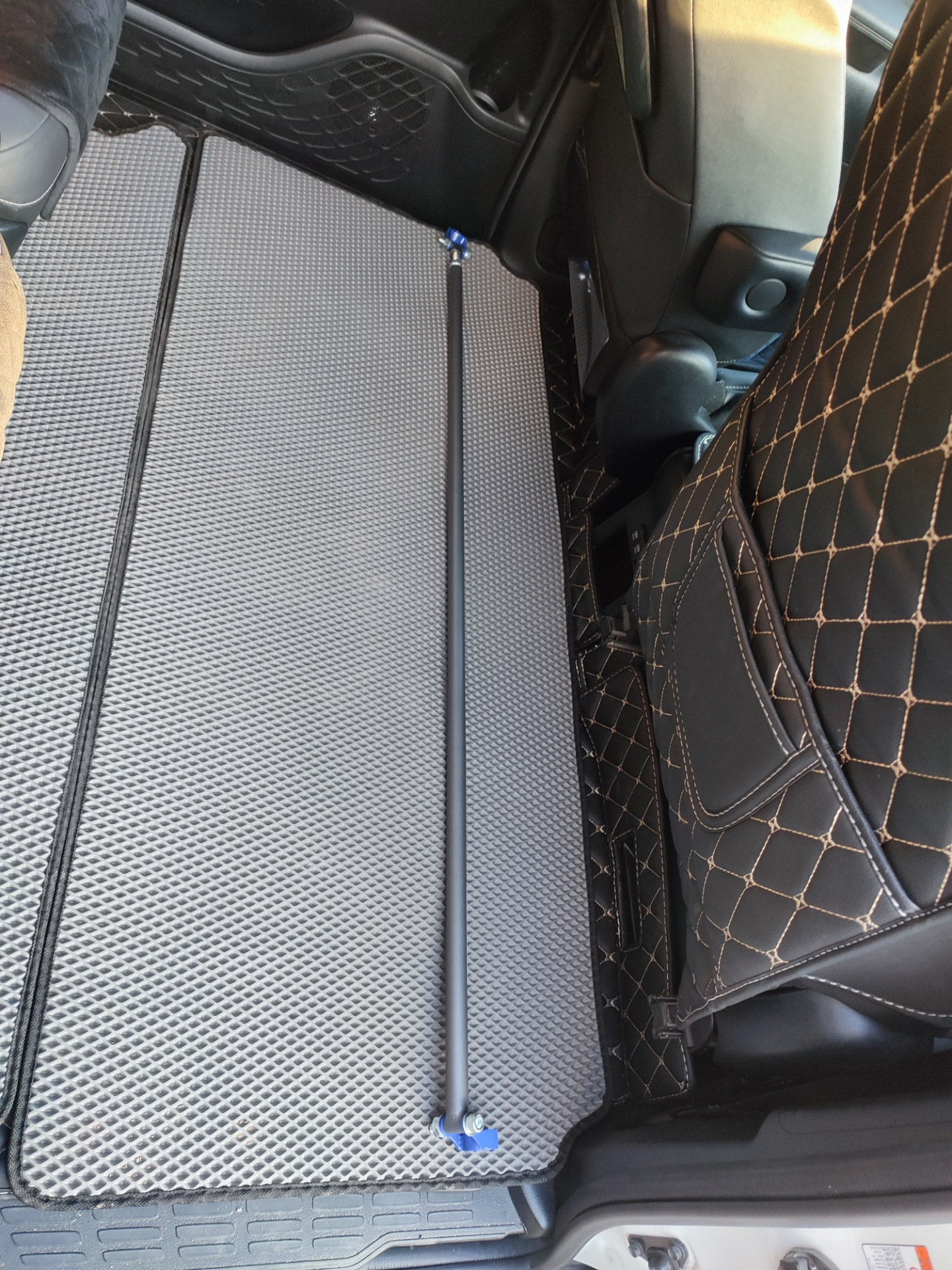

Вот, что из этого получилось:

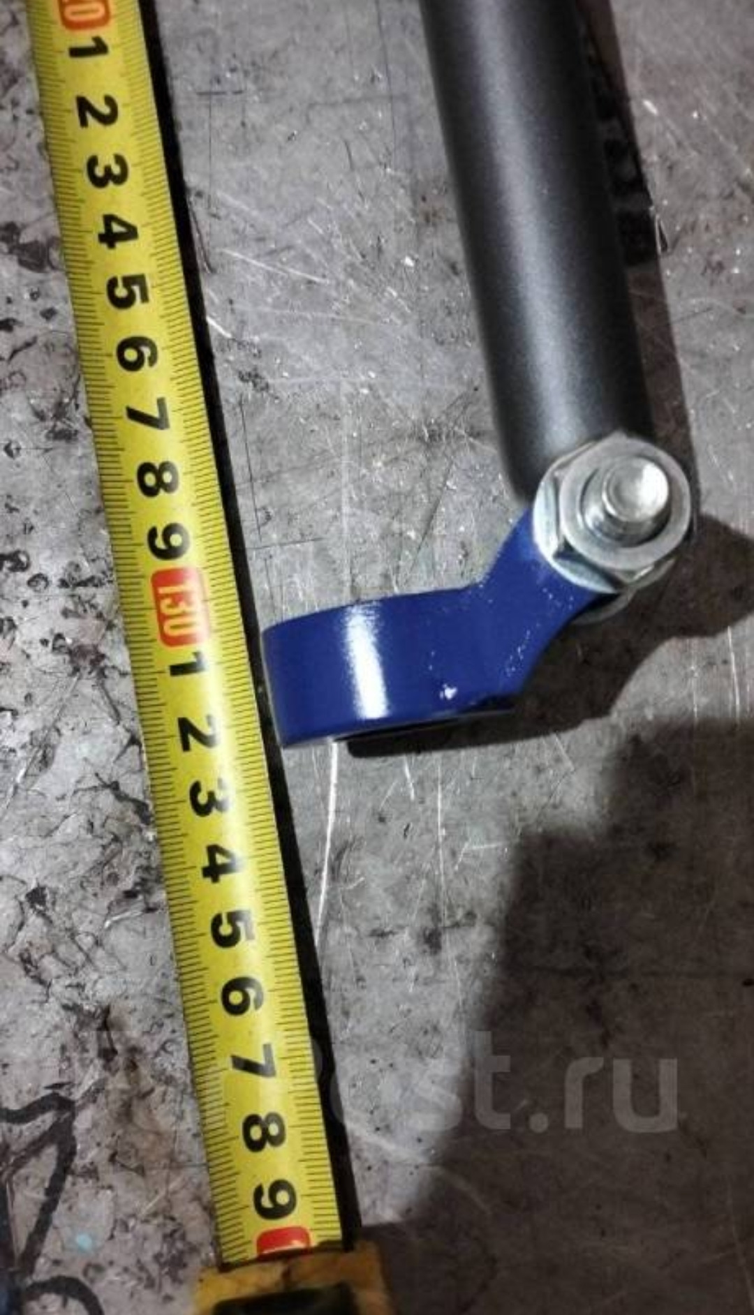

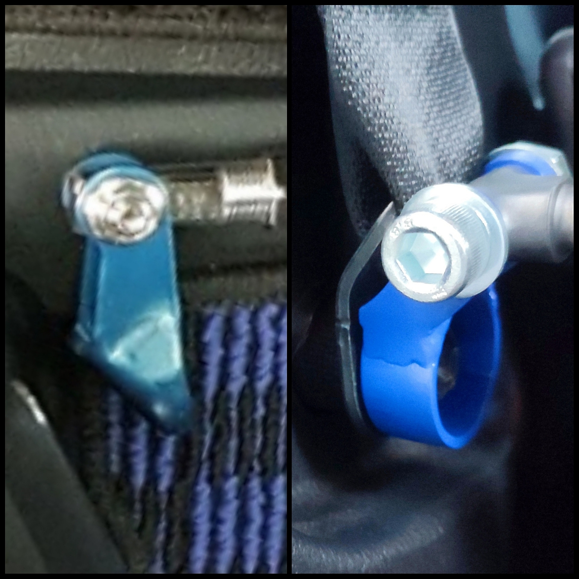

Я произвел все замеры и отправил Дмитрию из Unlimdynamics. Единственный ньюанс при заказе это то, что Дмитрий не сможет сделать проушину такой же длины, как у Kawai Works.
Взвесив все за и против, я всё равно решил заказаать.

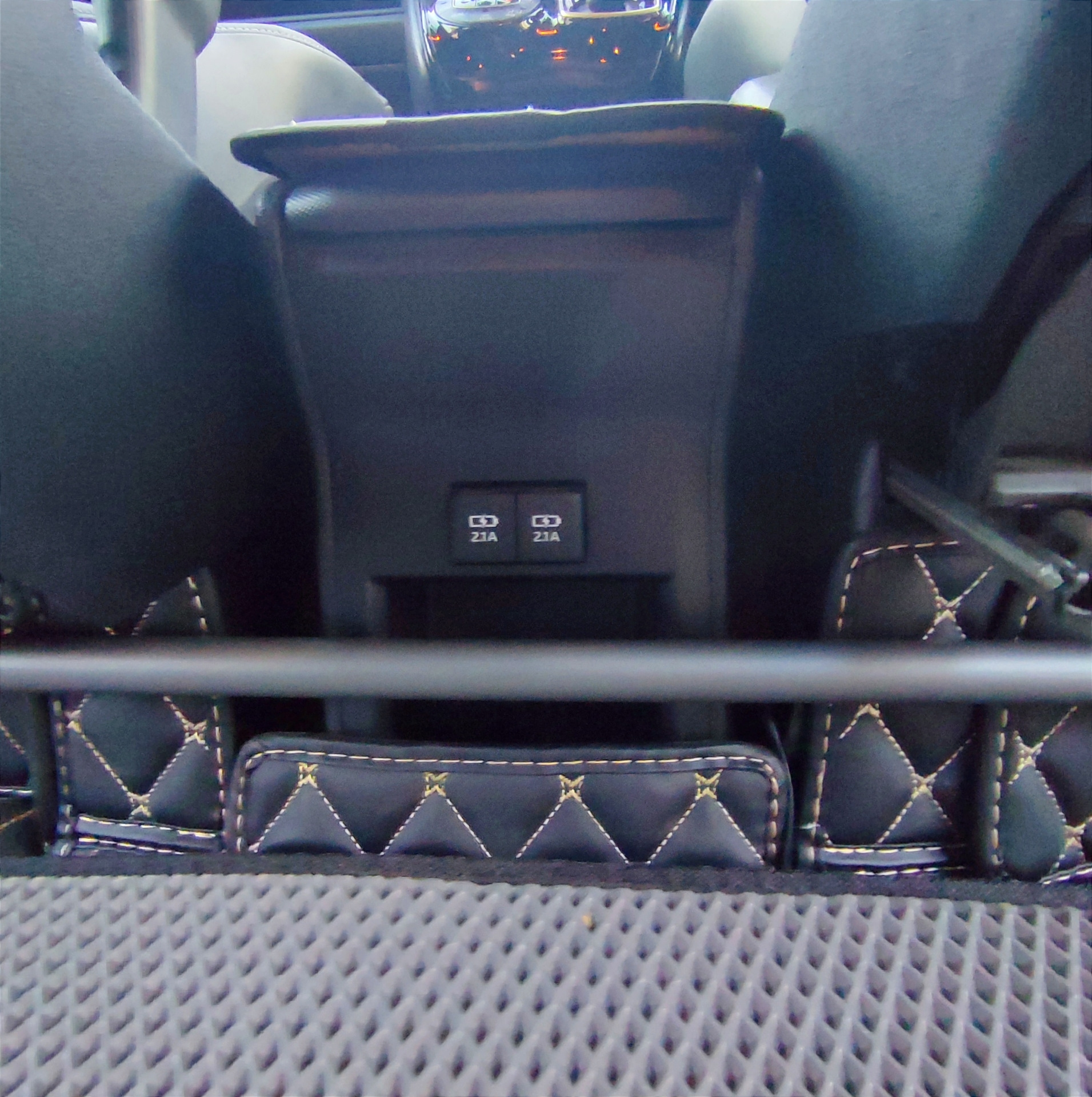

Кстати, распорка имеет приятный темно-серый цвет и отлично гармонирует с темным салоном.

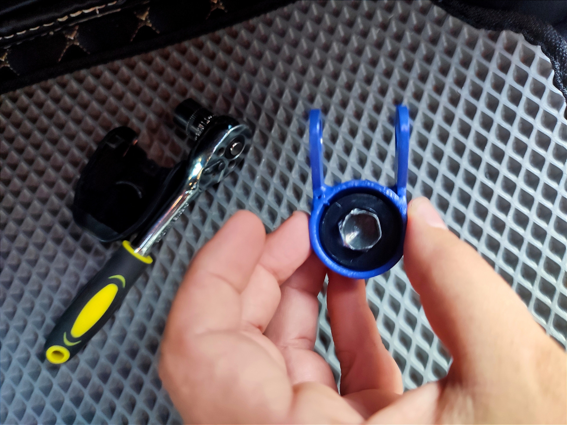

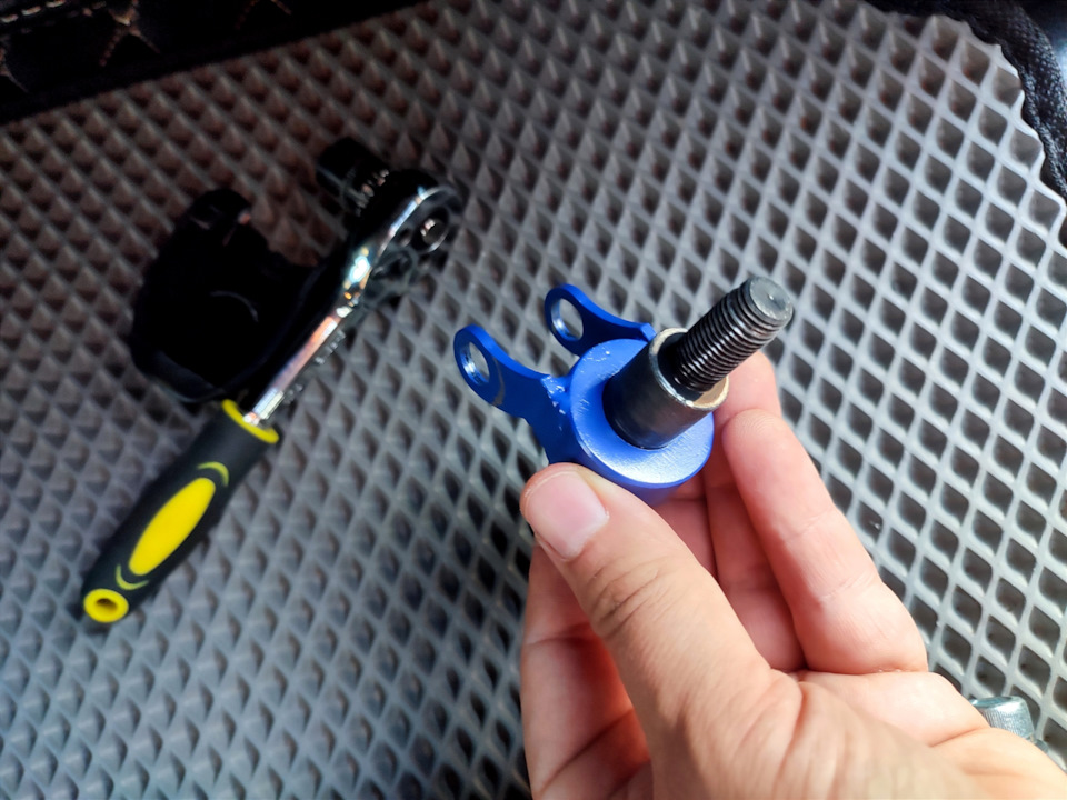

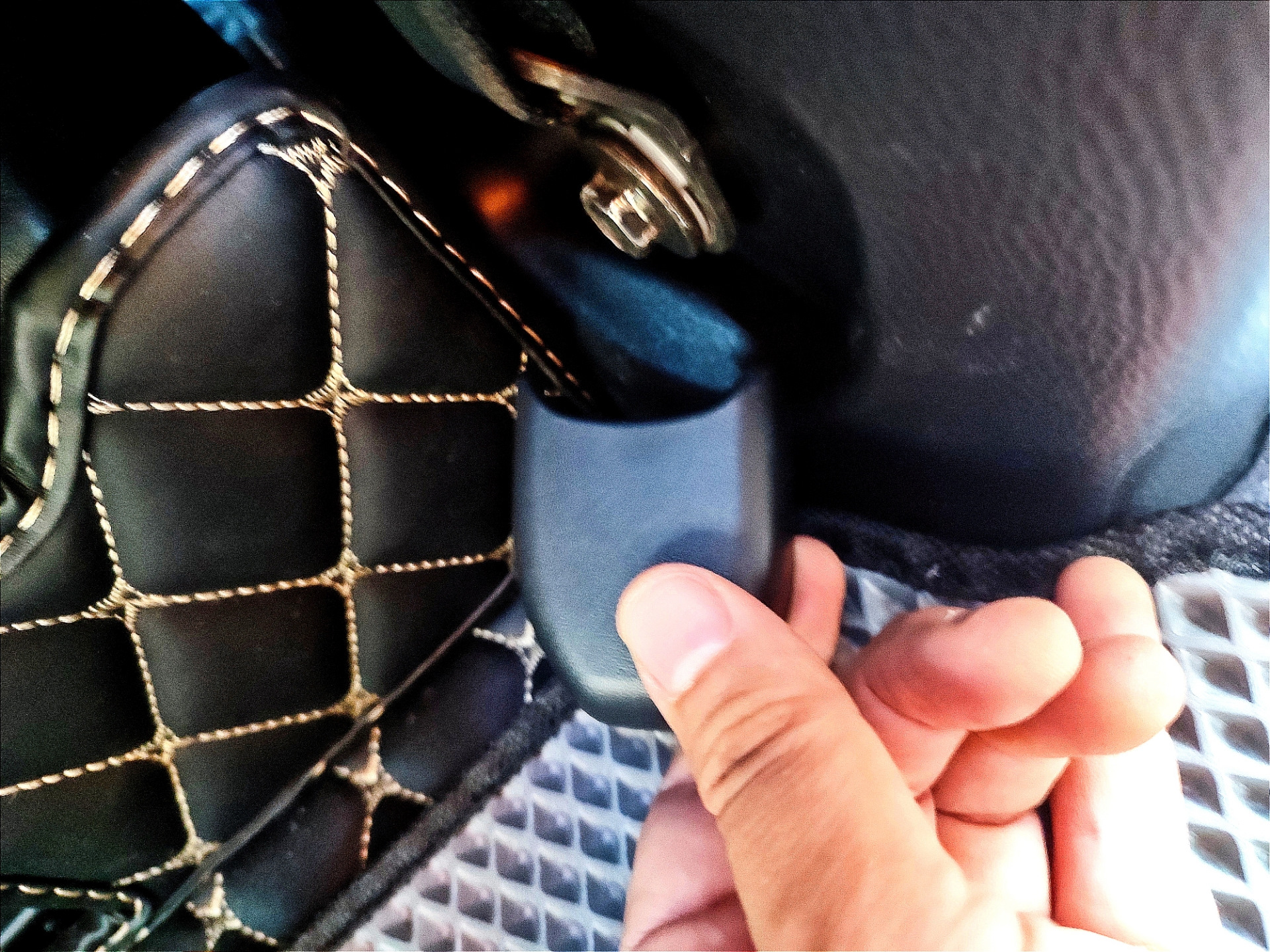

Теперь об установке:

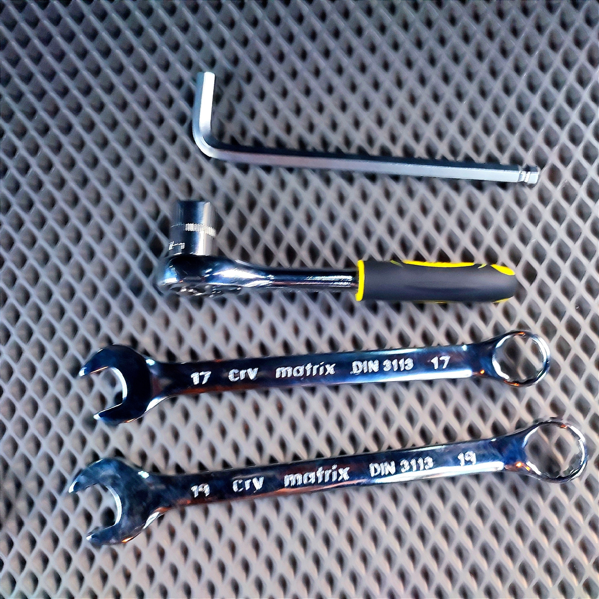

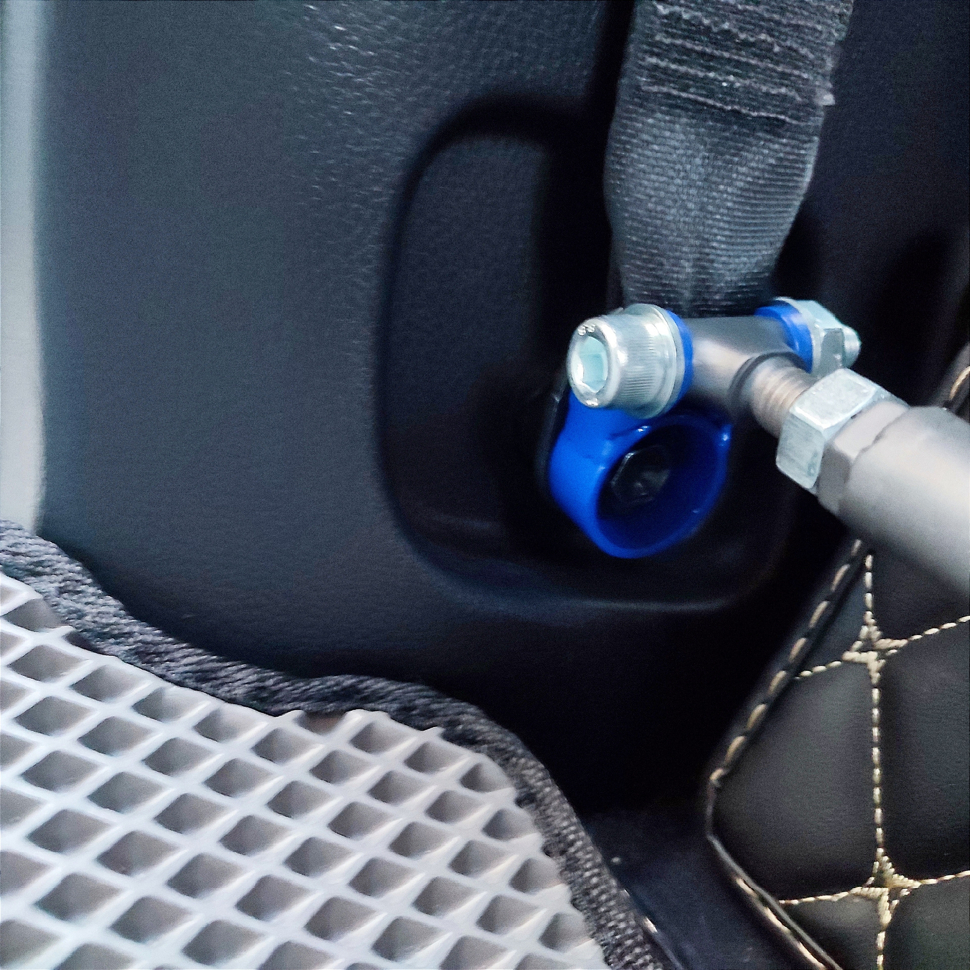

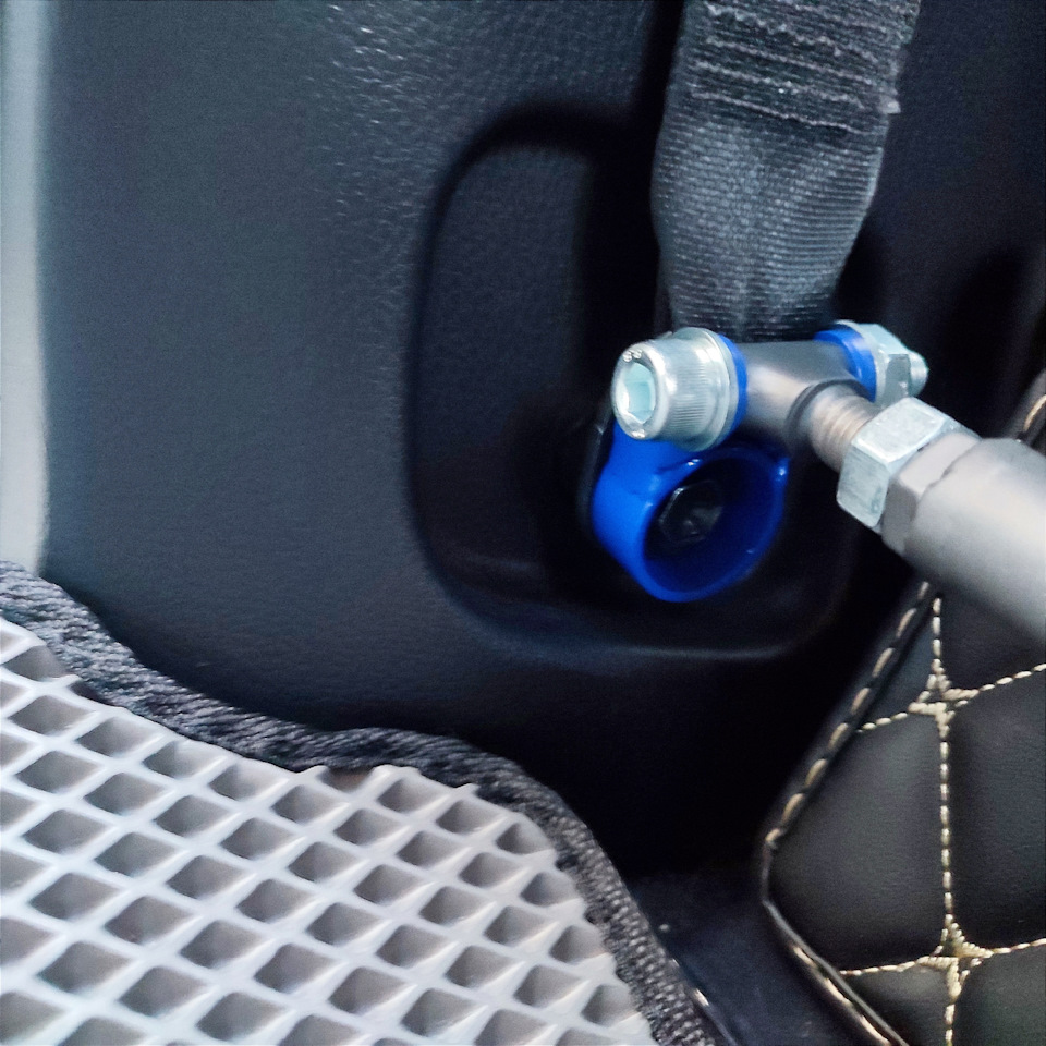

Сначала снимаем пластиковую накладку, которая закрывает болт крепления ремня.

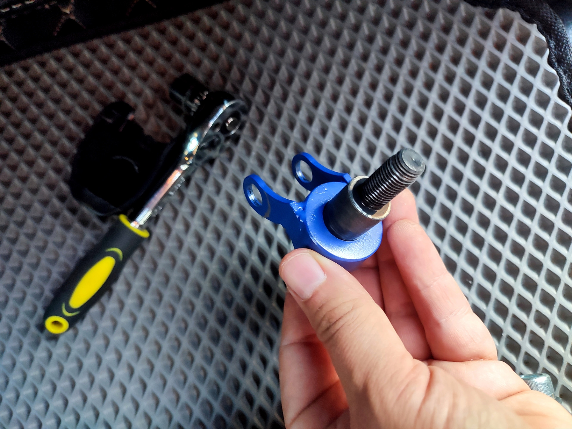

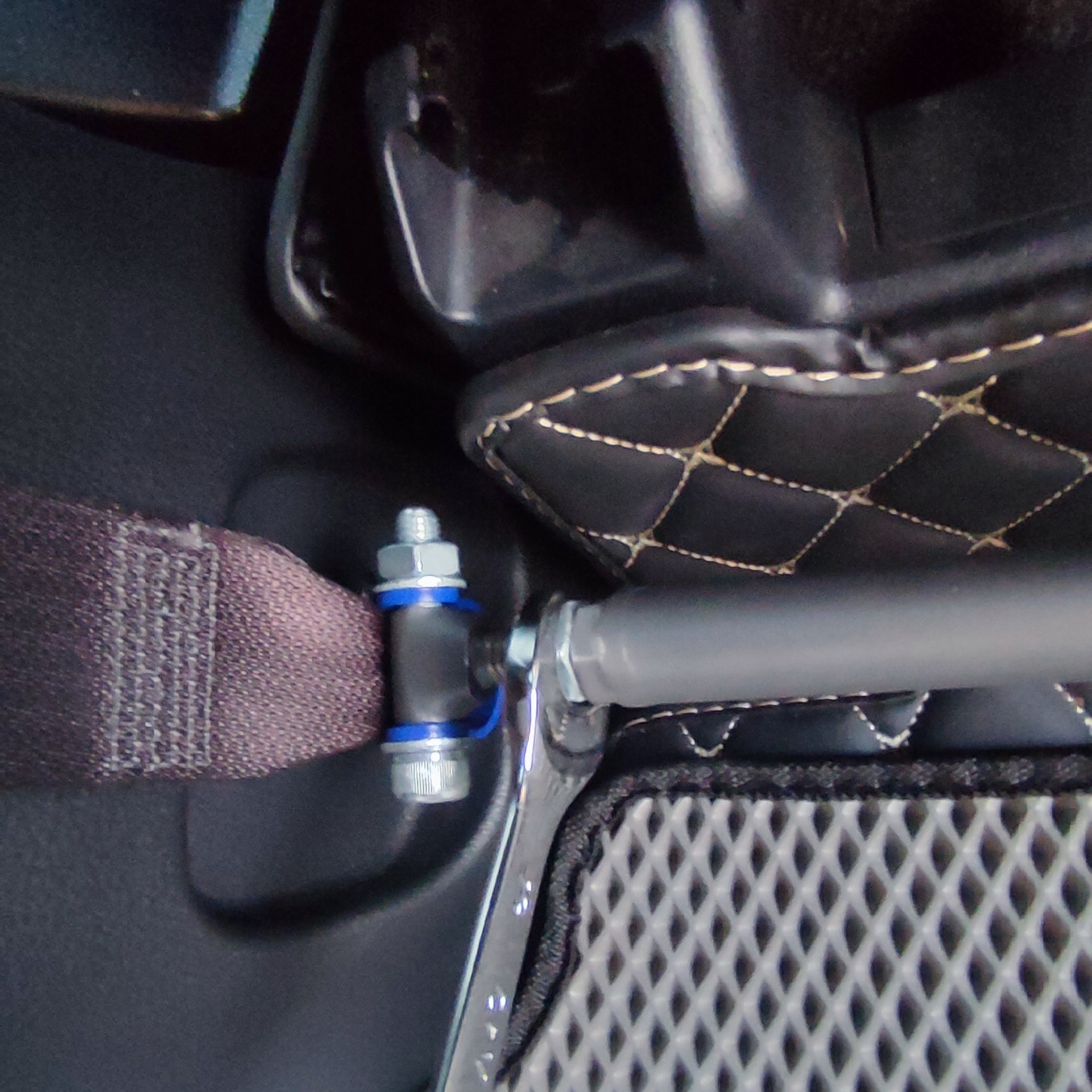

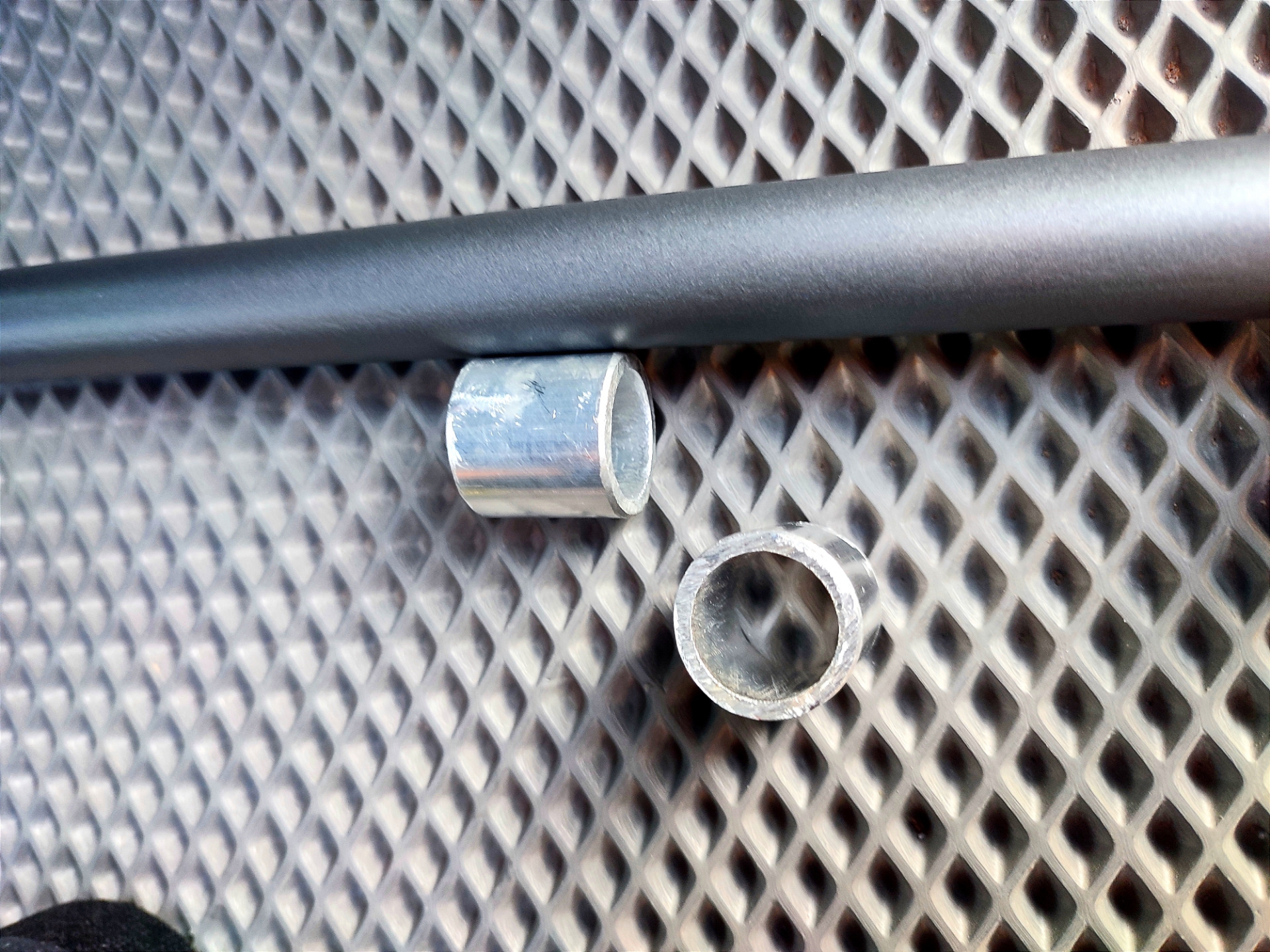

Также вам понадобятся две втулки. Без них распорка не прижимается.

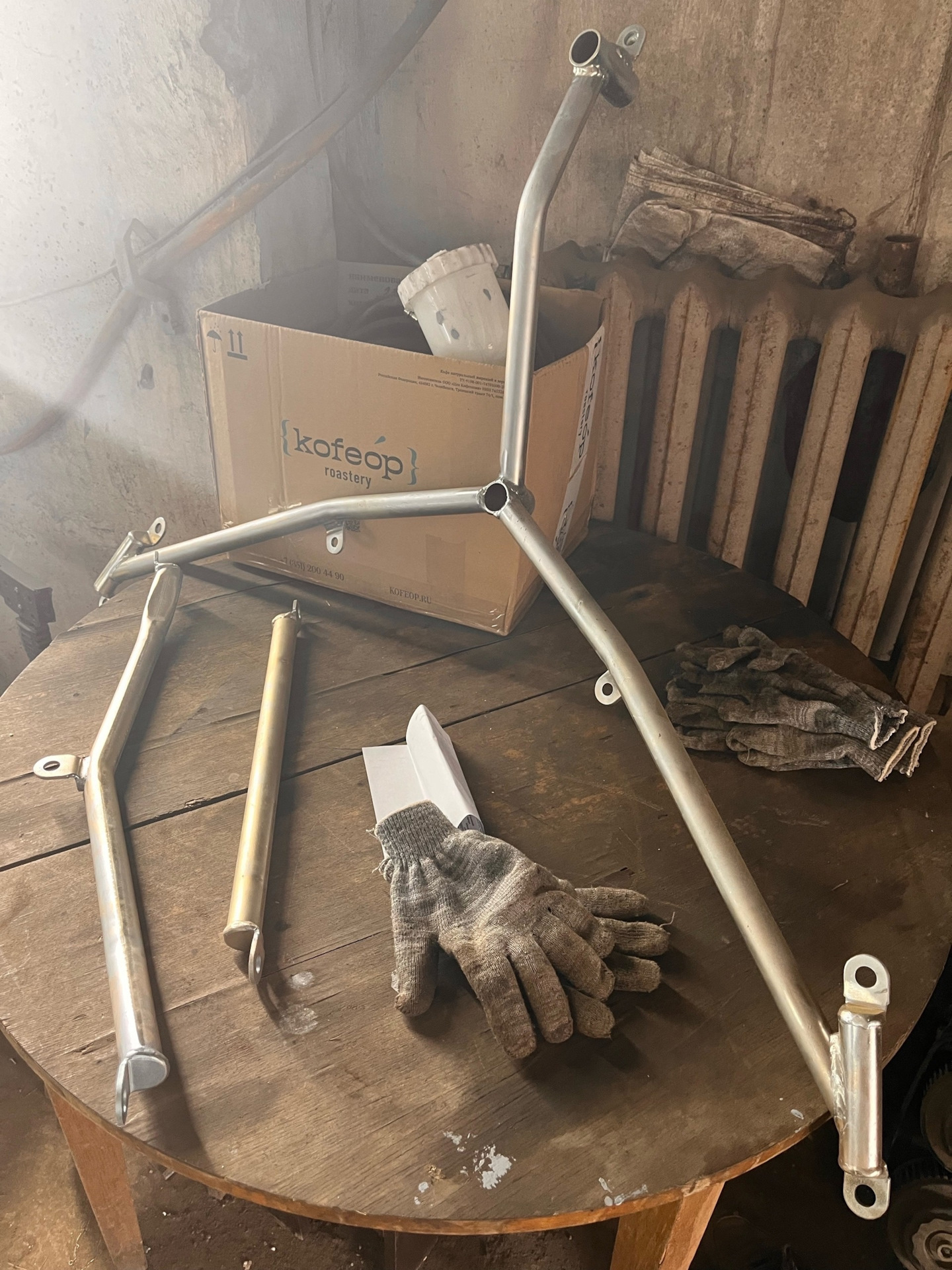

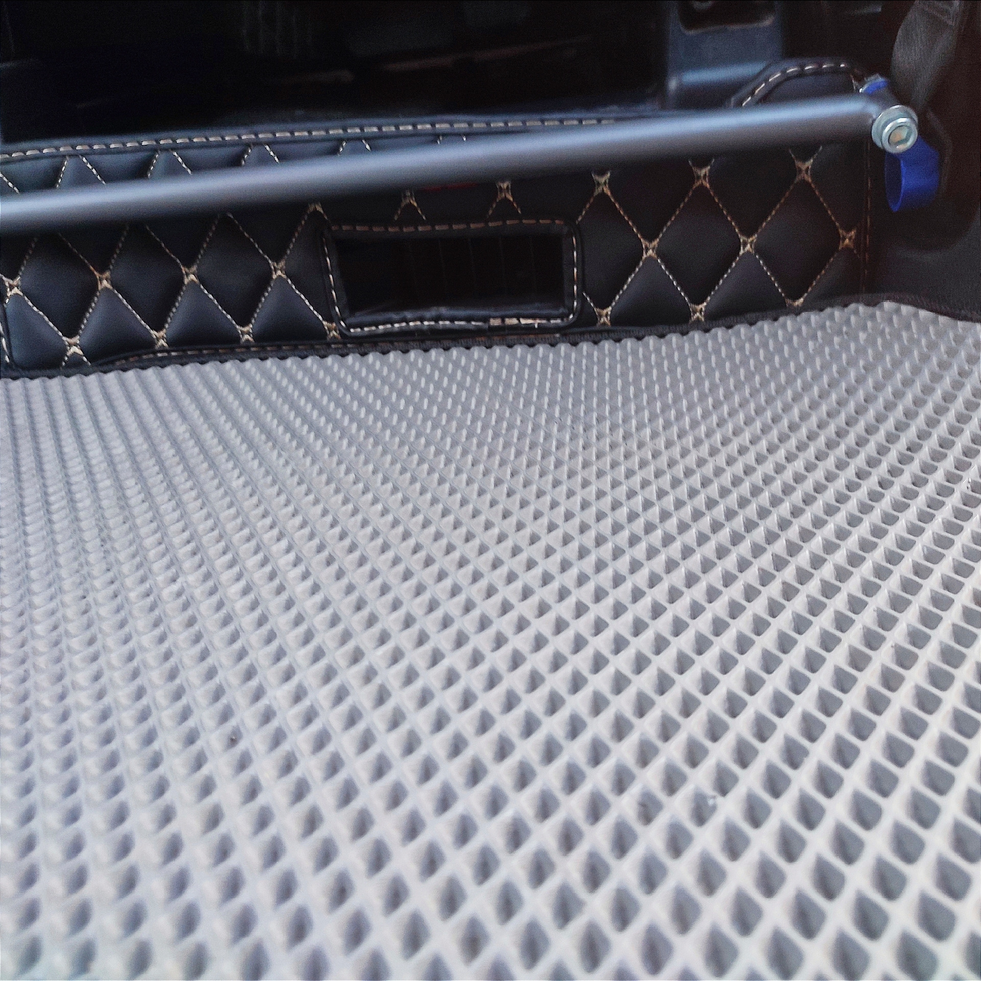

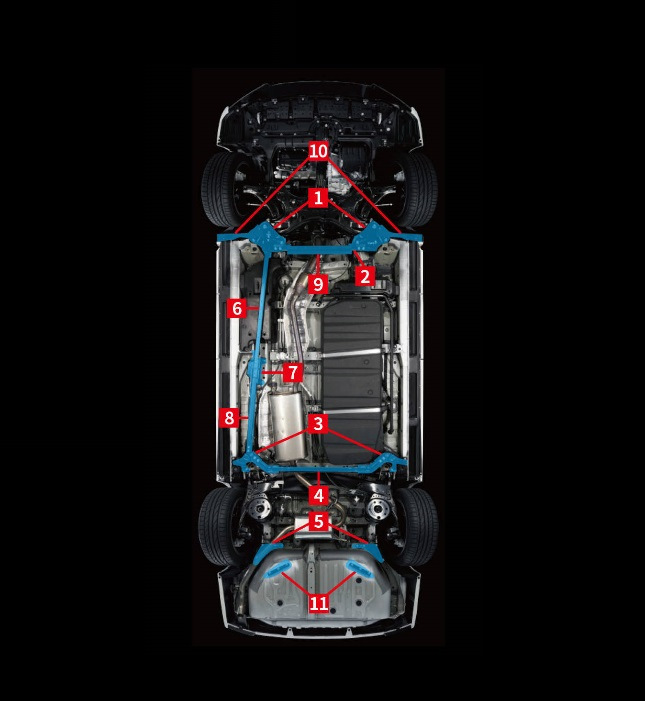

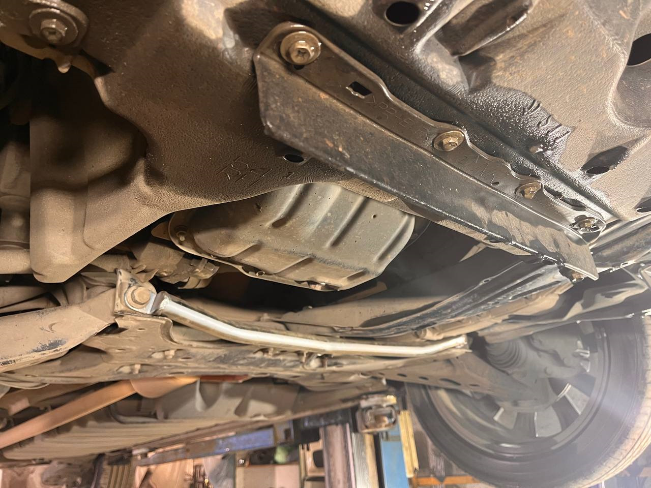

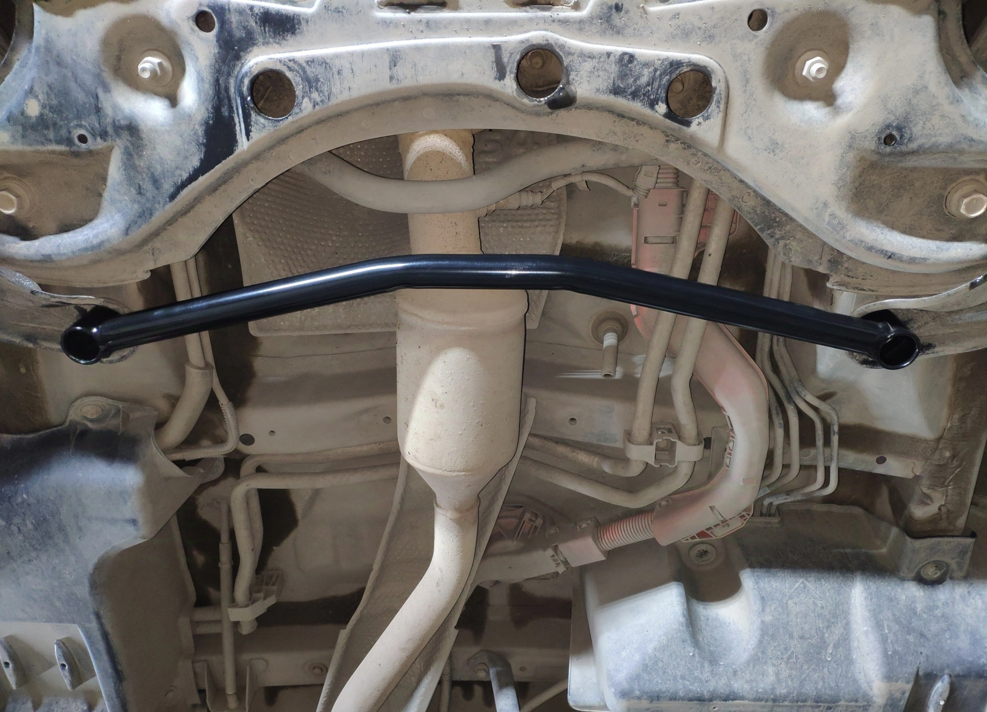

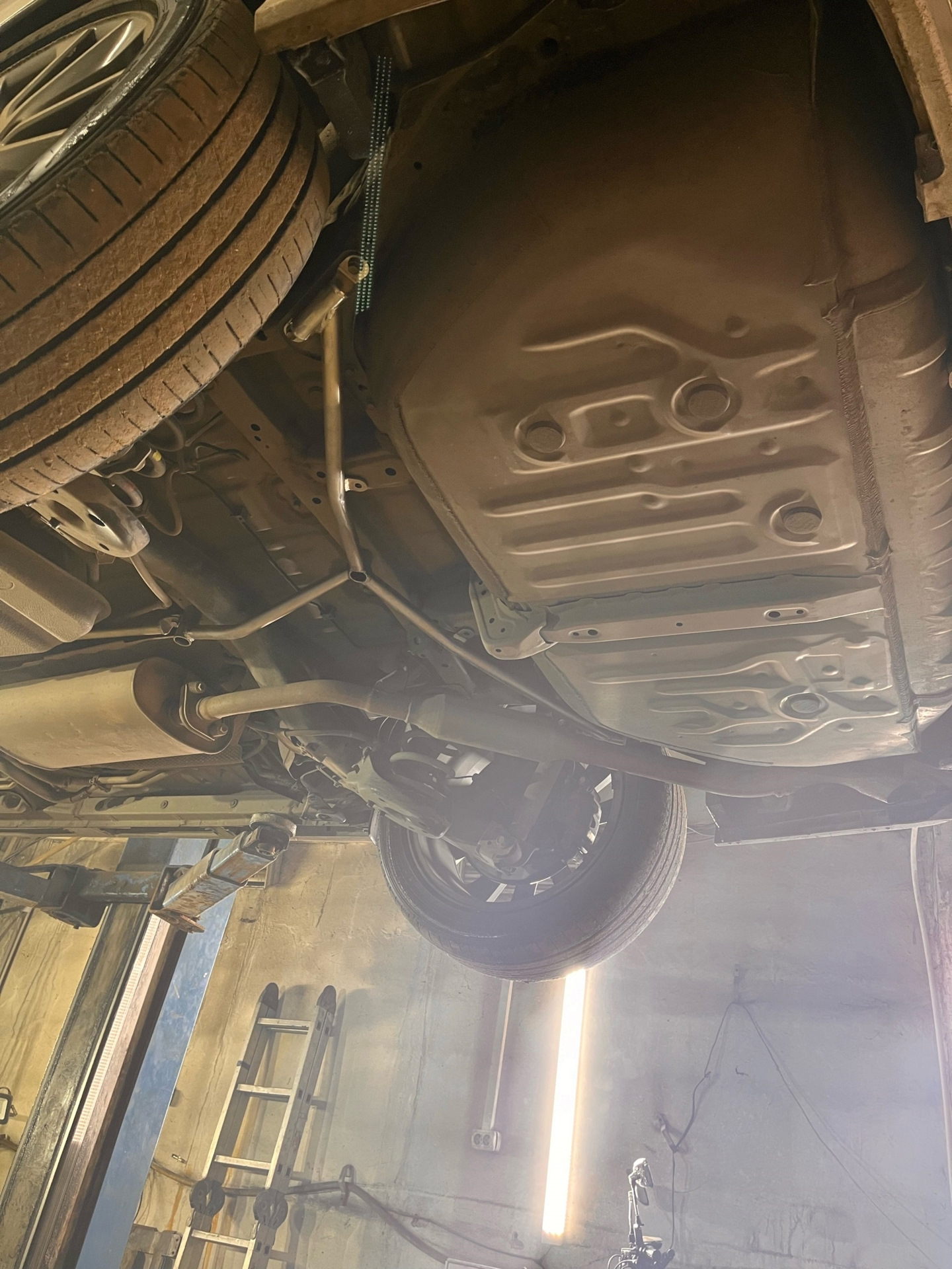

P.s.: эксперимент на этом не заканчивается. Впереди ещё 3 распорки от "Челябинские распорки", которые будут устанавливаться под днищем автомобиля. Ну а пока первые впечатления. Автомобиль стал более собранным, еще меньше кренов в поворотах и при перестроении, более острая рулежка, на любой скорости. Стоит только слегка качнуть рулём, как машина мгновенно перестраивается в нужную сторону. Очень отчётливо чувствуется ноль, нет той пустоты в руле, как было в начале.
Результатом очень доволен!
Кстати у Unlimdynamics есть все размеры, так что вы тоже можете заказать себе такую распорку!

Какая интересная история… Общую ширину от крепления до крепления не подскажете?
Первоначальный размер, от крепления до крепления, 132,5 см. Но с закладными получилось чуть меньше. Поэтому я чуть закрутил резьбу, отрегулировав по месту.

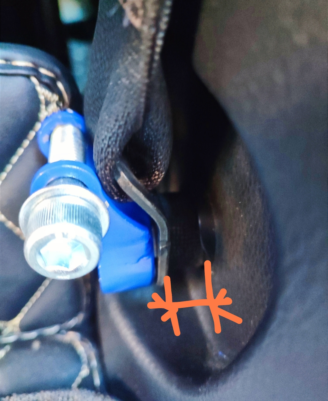

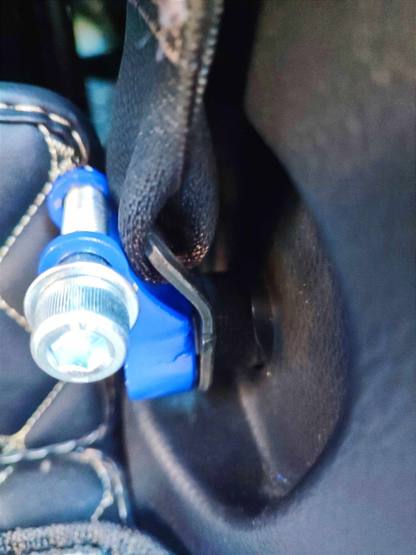

Вот на столько закладнные выпирают. Примерно на сантиметр. Но это не бросается в глаза. Без закладных затянуть распорку не получится. Она всё время будет прокручиваться.
Закладные 24 мм, правильно?
Да. Я делал разом для передних и для задних ремней. Сзади крепление глубже утоплено в корпус, поэтому 24мм.
Спереди можно смело сделать 20мм.
Понял, спасибо!

Распорки по дну будут как от G's или GR комплектации?
Не совсем. Они там свои намеряли. Это пока прототип.

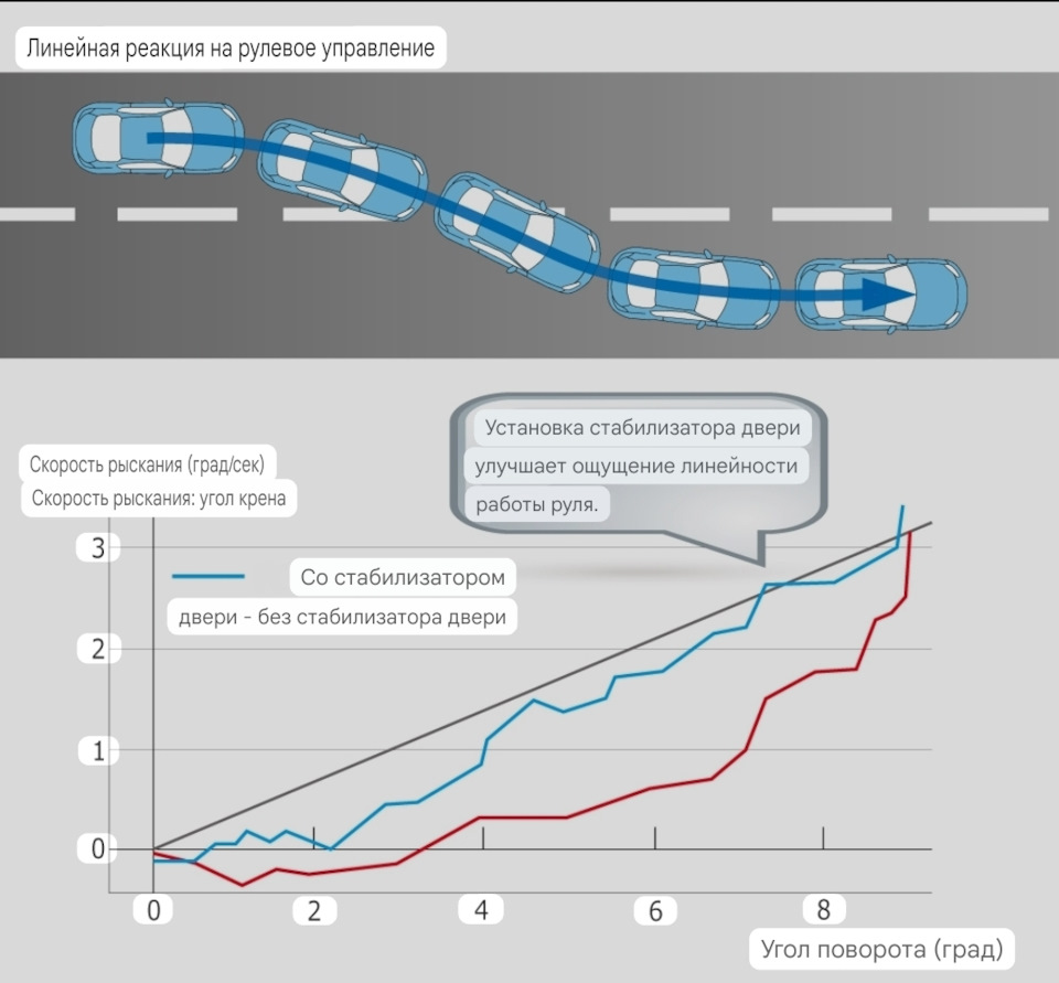

На наш бусик тоже ставят спойлер, от которого не жарко ни холодно. Так, чисто для красоты.

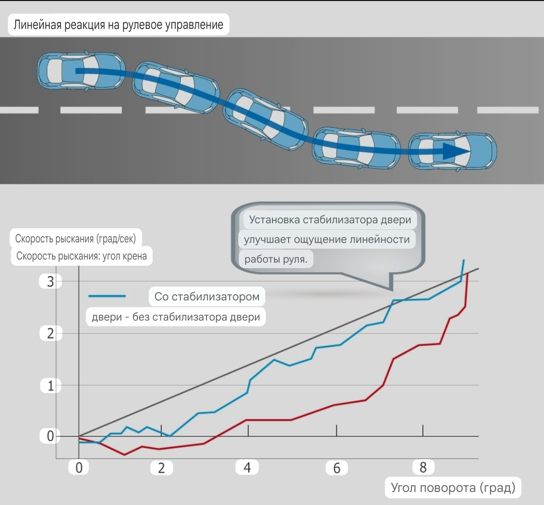

А про ощущения от распорок не возможно объяснить тем, кто их не попробовал. Автобус высокий, узкий и валкий кирпич. Распорки убирают качения, салон перестаёт поскрипывать на неровностях, так же меньше передаётся биение на кузов от плохих дорог или щебёнки. Ну и на трассе, не надо теперь все время подруливать, ловя машину в колее или от проезжающих фур. Это мои личные наблюдения. Никого не призываю их ставить, но кто хоть раз попробовал, сам захочет ещё одну в свой авто)
P.s.: схема на фото про стабилизатор дверей. Но по сути, он точно описывает тот же принцип, что делают распорки.
