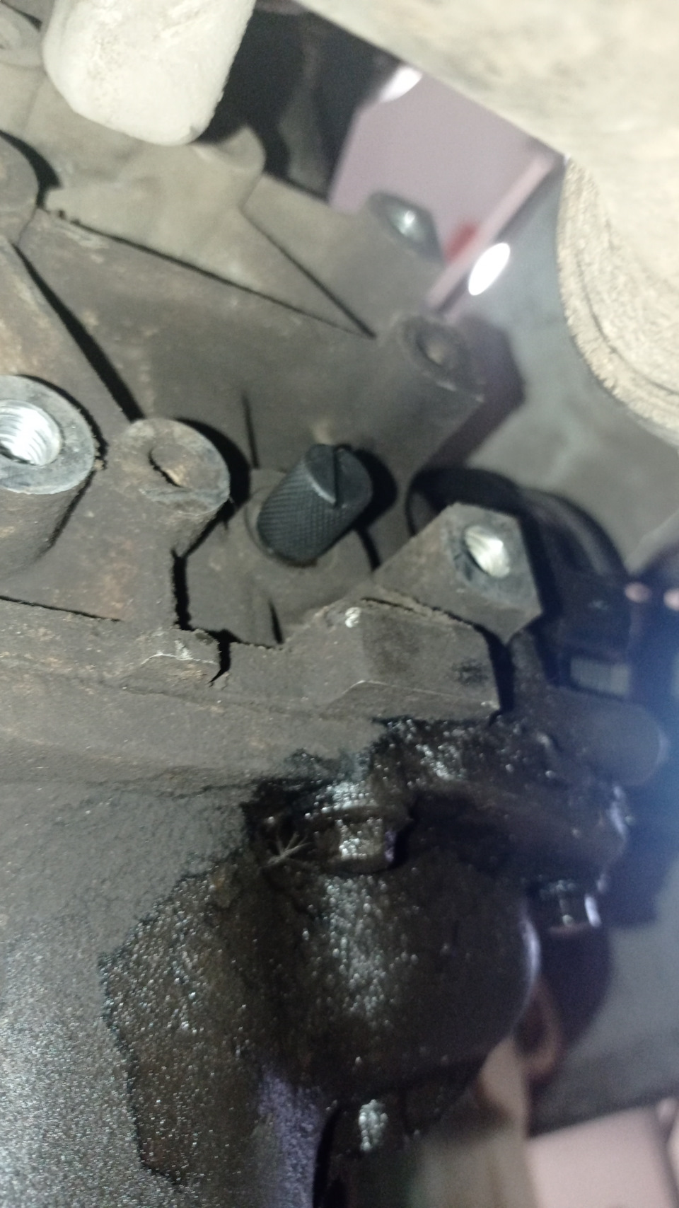

138000 км и 10 лет позади. Стал задумываться о замене ремня, да и ко всему прочему засопливил (а может и не он) сальник КВ.
Купил комплект Dayco KTB948 и оригинальный сальник КВ 1473807.
Пока детали лежали в малярке, решил проделать эту процедуру самостоятельно.
Купил на озон набор для замены ГРМ: Arnezi.
В принципе видео много на эту тему, но есть нюансы которые не показывают:
— после установки бабочки на распредвал, вместо заглушки ставится упор КВ, который не даёт проворачивать КВ только по часовой стрелке
— момент откручивания болта КВ, который держит шкив и шестерню ремня дурной. Моего гайковерта с честными 550нм не хватило, и пришлось варить приспособу которая блокирует проворот КВ
— сначала проверяется не ушёл ли КВ с упора, потом ставится ролик натяжения ремня, ставится шестерня на КВ с ремнём, только потом снимается чека ролика, далее ставится приспособа за место датчика коленвала, ставится шкив коленвала и в самый последний момент закручивается болт. 100нм, далее доворот 90°, 10 сек перерыв и доворот 15°
— шкив КВ, вал КВ, шестерня привода должны быть абсолютно чистыми и сухими. А вот болт, по умолчанию смазан между шайбой и его шестигранником.
Когда добрался до сальника, был удивлён, что же всё таки сопливит (вокруг мокро, сам сальник девственности чист). Отмыл всё химией, и заменил его, поскольку был куплен. Будем наблюдать.
Сборка в обратной последовательности.
Зажигание, старт и ДВС работает ровно, без дерганий, ошибок нет.

У меня сальник кв тоже целый был, его чуть выдавило с посадочного места и с боков сопливило, новый оригинальный сальник легко заходил, пришлось на герметик вставить
У меня даже не сопливило, а конкретно поливало. Но сам факт что его даже не забрызгало)
А точно оттуда текло, может из под клапанной
Клапанную я менял уже, но в любом случае буду смотреть
Сам менял, по углам герметик ложил
