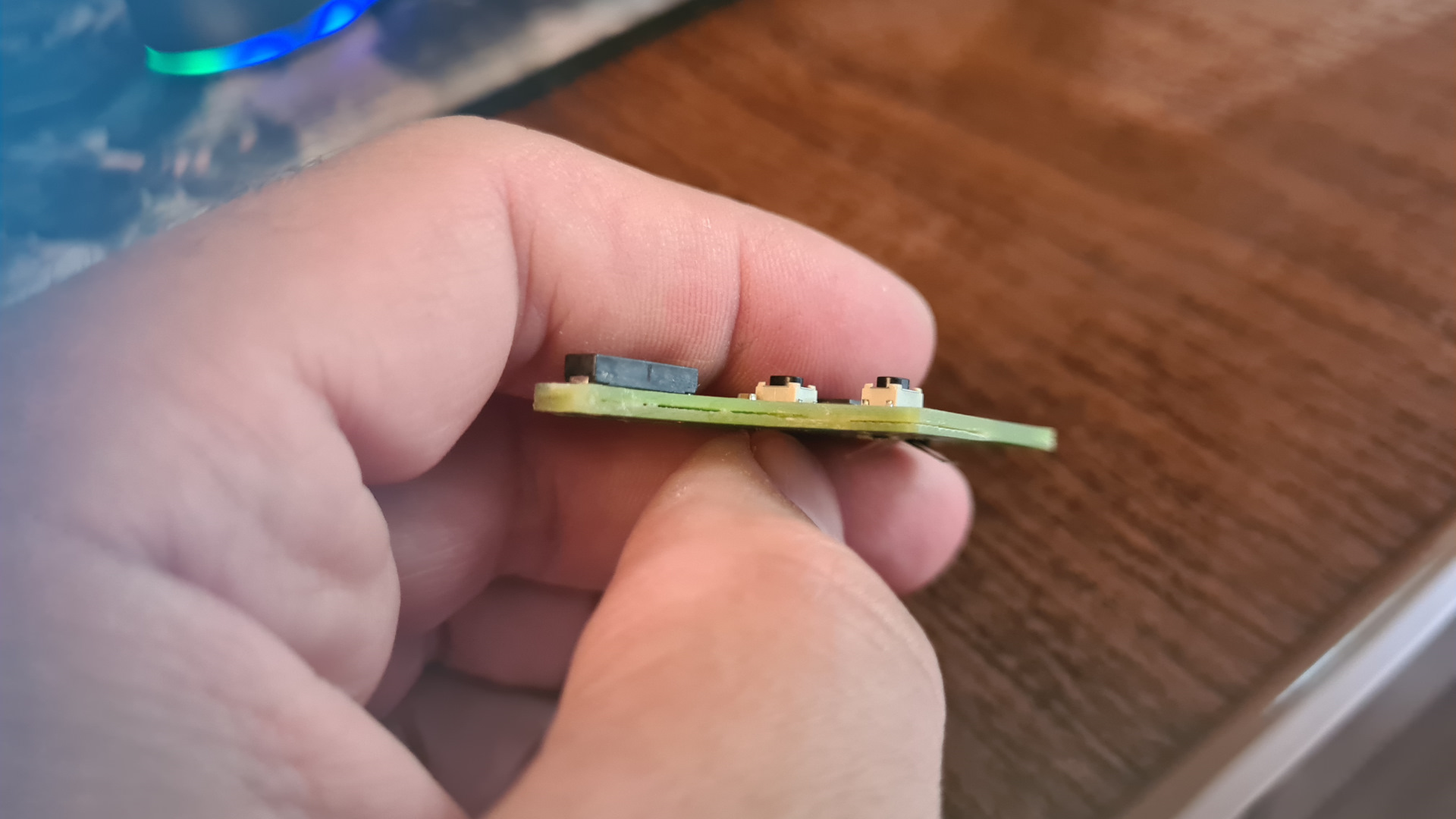

Небольшой поиск и находится нужная мне плата от ключа всего за 400 рублей. В сборе с корпусом ключ менять не стал, так как корпус был практически в идеальном состоянии, поэтому купил только плату. В заказе написал продавцу, что мне нужна плата на 2 кнопки 433 МГц, соответственно ее и получил.

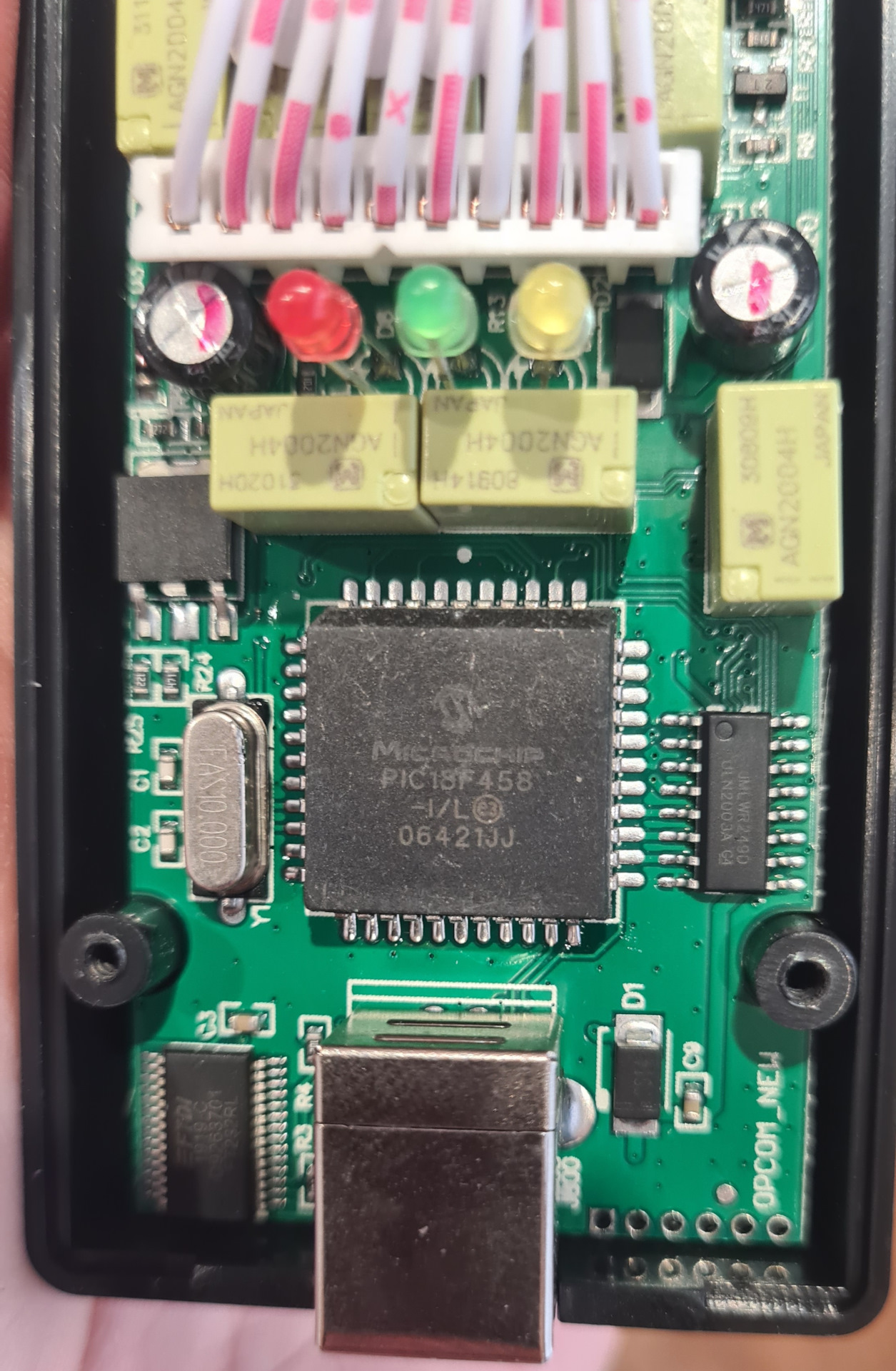

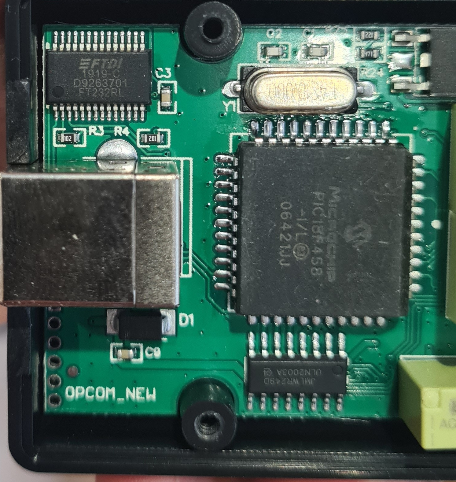

Дальше стал искать op-com, но поиск осложнился тем, что у китайцев их миллионы видов, включая никогда не существовавшие в реале версии 1.95, 1.99 и тд, которые не имеют чипа PIC18F458, не позволяют менять прошивку и не видят кан-шину, отчего абсолютно бесполезны для машин начиная от 2012 года.
После очень долгого поиска, в том числе на профильных форумах, я нашел ссылку для адаптера, который 100% работает и позволяет привязать ключи. Версия 1.70 на чипе PIC18F458, экспресс-доставка за 4 дня, все удовольствие всего за 2500.

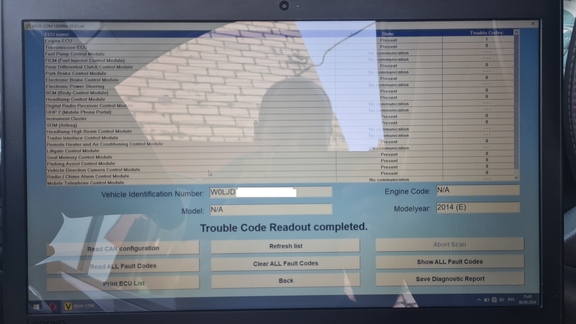

После получения адаптера пришлось немного потанцевать с бубном для его установки, так как у меня на ноутбуке стоит win10x64 — я включил безопасный режим, отключил проверку цифровой подписи драйверов, установил драйвер FTDI, потом вручную понизил его версию с 2.12 до 2.08 и установил модифицированную версию программы, которая позволяет подключать машины до 2020 года, но в итоге все заработало, прибор машину и ошибки увидел (подключаться пришлось через астру j такого же года, ибо при выборе мокки ошибки не читались).

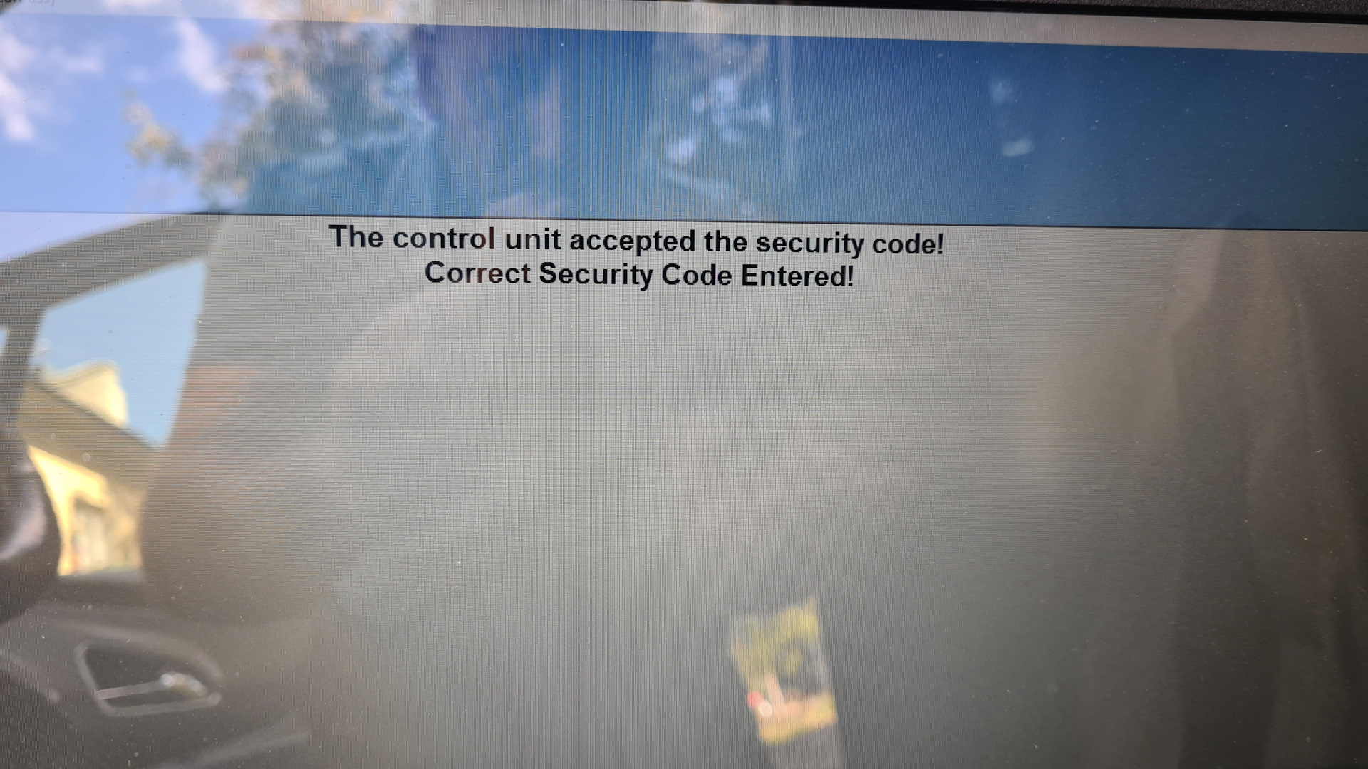

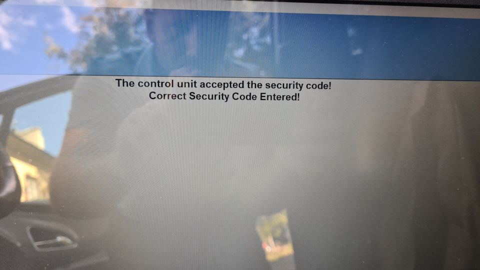

Дальше зашел в блок BCM, перешел в программирование, ну и, конечно же, был остановлен программой требованием ввести код безопасности (carpass), которого у меня не было, ибо я второй владелец и при покупке машины как-то не подумал задать вопрос о том, имеется ли код на руках у предыдущего владельца.

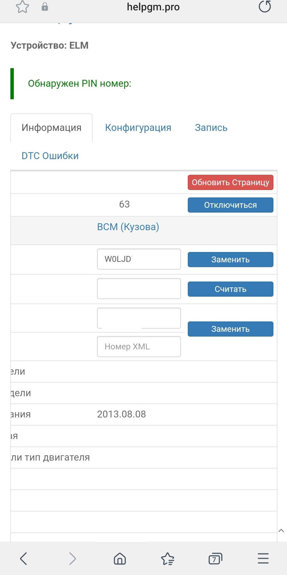

В поисках того, кто сможет достать мне этот код, я наткнулся на сайт GMPROG, ну а дальше все было максимально просто — на смартфон скачивается программа GMPROG, в машину вставляется самый обычный адаптер elm327, программа запускается и выдает 5-значный код. Далее, не закрывая программу, переходишь на сайт, регистрируешься, вводишь код из программы и на сайте открываются все блоки твоего автомобиля в режиме онлайн. Ищещь BCM, заходишь в него и видишь, что получение кода стоит 5 кредитов. После этого пишешь владельцу сайта, он присылает номер карты для оплаты, оплачиваешь 1000 рублей за 10 кредитов, за 5 кредитов покупаешь код, нажимаешь кнопку "считать" в поле PIN, говоришь крекс-пекс-фекс и программа выдает код (зеленым цветом четыре цифры наверху страницы).

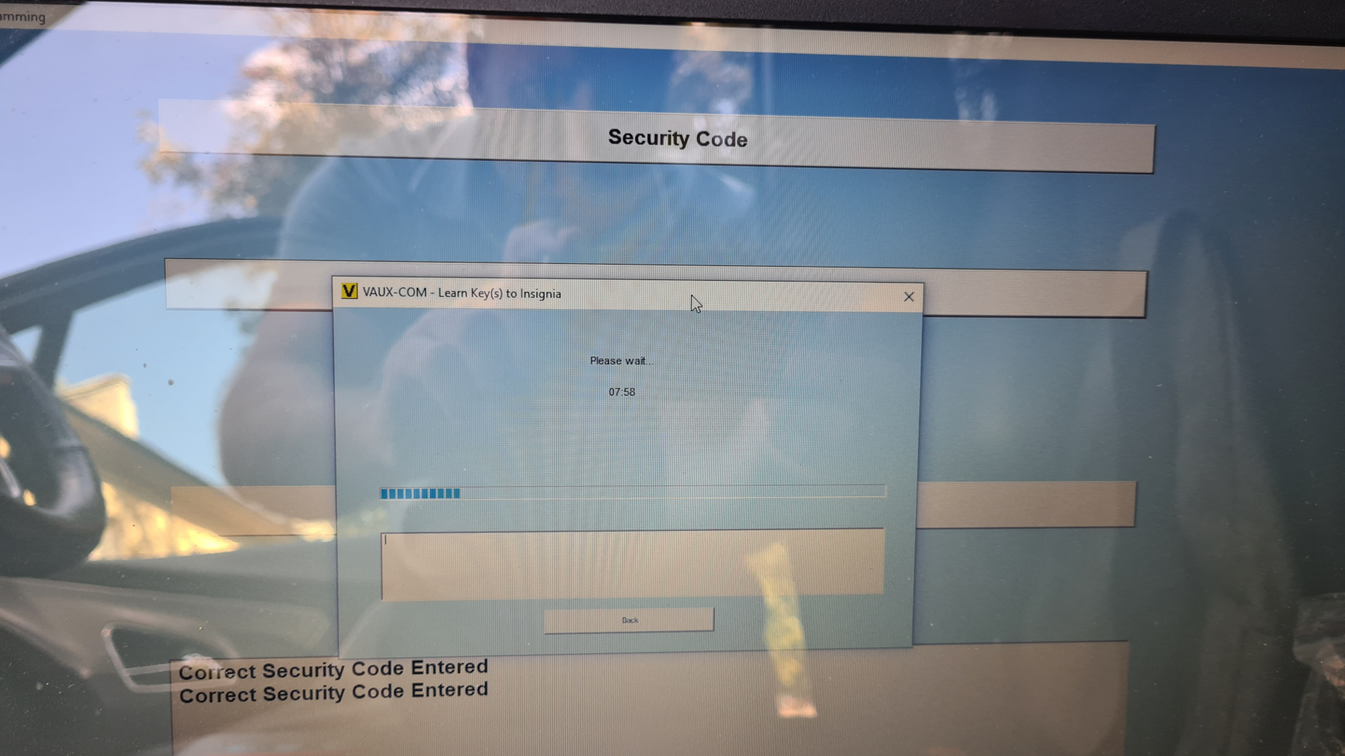

После этого возвращаешься назад к оп-кому, вводишь полученный код безопасности, нажимаешь вкладку "программирование иммобилайзера" и дальше делаешь все строго по инструкции, которую на экране пишет программа (там все просто — несколько раз вкл/выкл зажигание, потом подождать ровно 10 минут, пока удалятся все ключи из системы, потом опять несколько раз вкл/выкл зажигание и тд, нужно внимательно читать текст на экране). После привязки первого ключа вставляешь второй/третий/четвертый/ ключ и снова все делаешь по инструкции, пока ключи не закончатся)))
