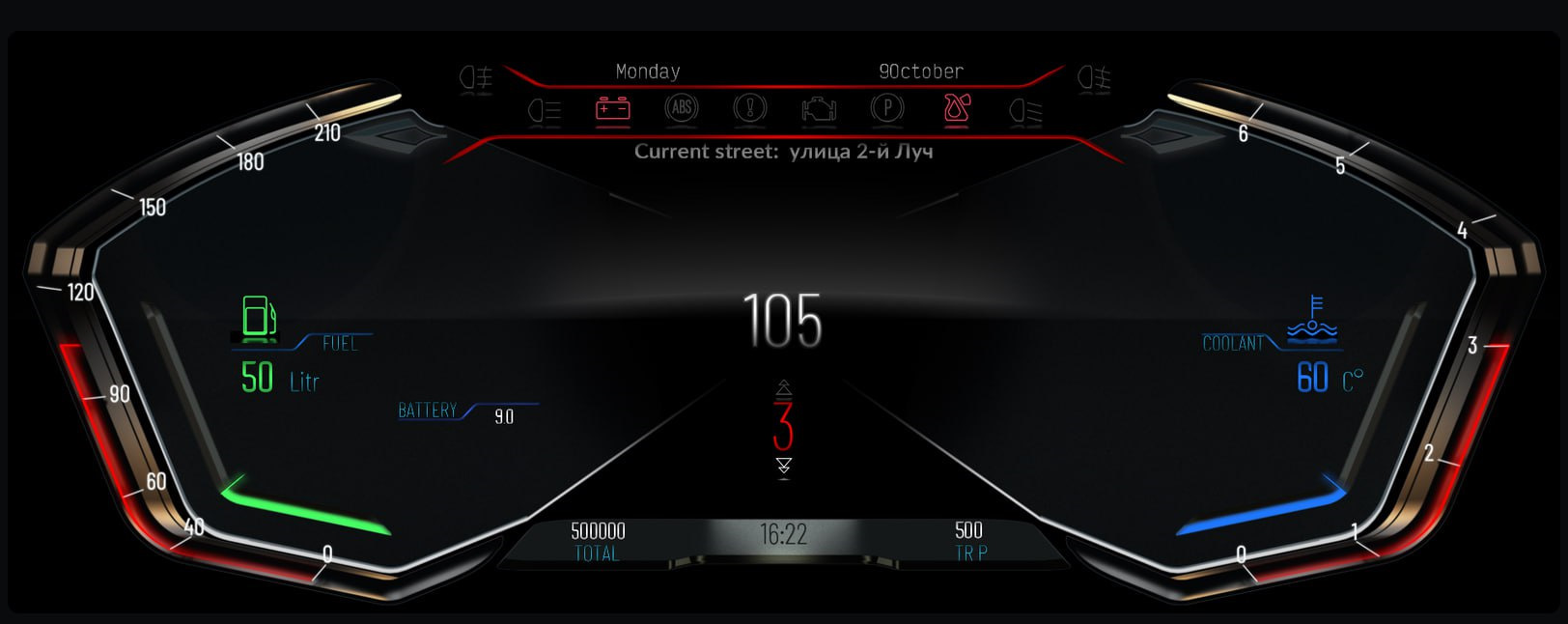

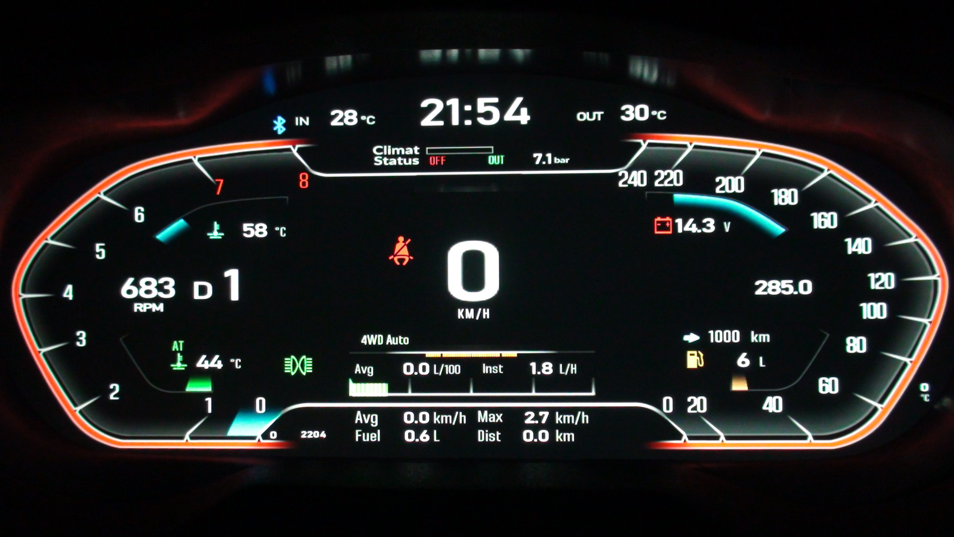

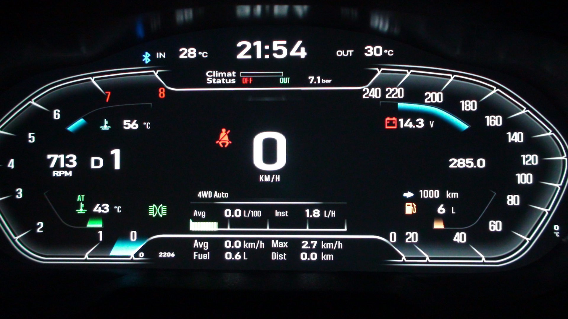

Ура… наконец-то я смог восстановить доступ к этому своему аккаунту!
А пост этот о том, что я добил приборку годную к предложению другим.
Но при этом надо понимать, что это не полностью коммерческий продукт, не заводское исполнение и у меня нет их на складе.
по условиям изготовления — информация будет в течение недели.
а пока просто обзор того, что получилось
P.S. Никаких цен и условий ЗДЕСЬ обсуждаться не будет. не задавайте ЗДЕСЬ эти вопросы.
все условия будут в отдельной публикации и на сайте проекта etacsdecoder.com/e-lcd-project/
по условиям предварительно ЗДЕСЬ- www.drive2.ru/b/685074910015390596/

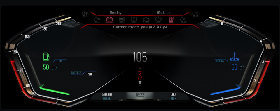

На фото — подправленый скин.

Красота конечно спору нет, но с хром кольцами на приборке я не смогу расстаться)))
так а кто заставляет. не вырезайте кольца, а скин себе подправьте с учетом этих колец.
вся же прелесть как раз в этом — каждый под себя может нарисовать что угодно и как угодно.
Технологично и в ногу со временем…, но лично мне по итогу тестов китайских авто (Танк 300 и т.п.), всё таки больше нравятся приборки с классическими стрелочными колодцами 👍👍👍
дело вкуса… )))
старый скин накинуть — три клика мышкой )))
можно хоть каждый день новый менять…
Вот это СУПЕР 👍👍👍 А я думал только такая картинка и всё ✌️
это построено на RealDash… можно рисовать что угодно.

А программная часть такая же осталось или другая?если не сложно расскажи на чём основана программная часть и аппаратная.
Мозг теперь на ESP32-S3 — медленная CAN-шина идет на встроенный TWAI, быстрая шина на дополнительный MCP2518FD. Туда же всякие датчики, концевики, топливо, зарезервирован вход от двух аналоговых датчиков. имел в виду давление масла и уровень омывайки. но провода в комплект на это не будут входить.
вся инфа выдается на Андроид — одноплатник Khadas VIM3L. он занимается исключительно рисованием картинок и анимацией. ничего больше.
С него по HDMI картинка заводится на LCD-панель.
Все просто до безобразия…
А сложность в том, чтобы заставить это потреблять как можно меньше электронов, когда машина не используется… а если выключать андроид и панель, то включение занимает до 30 секунд… это никак не катит…
поэтому все это сложным образом усыпляется поэтапно, и также пробуждается… тут пришлось повозиться, чтобы и усыпал и просыпался надёжно…
и да. некоторые настройки по блютусу, А апгрейд прошивки по Фаю.
вот в кратце как-то так. думаю позже еще видео запилю…
