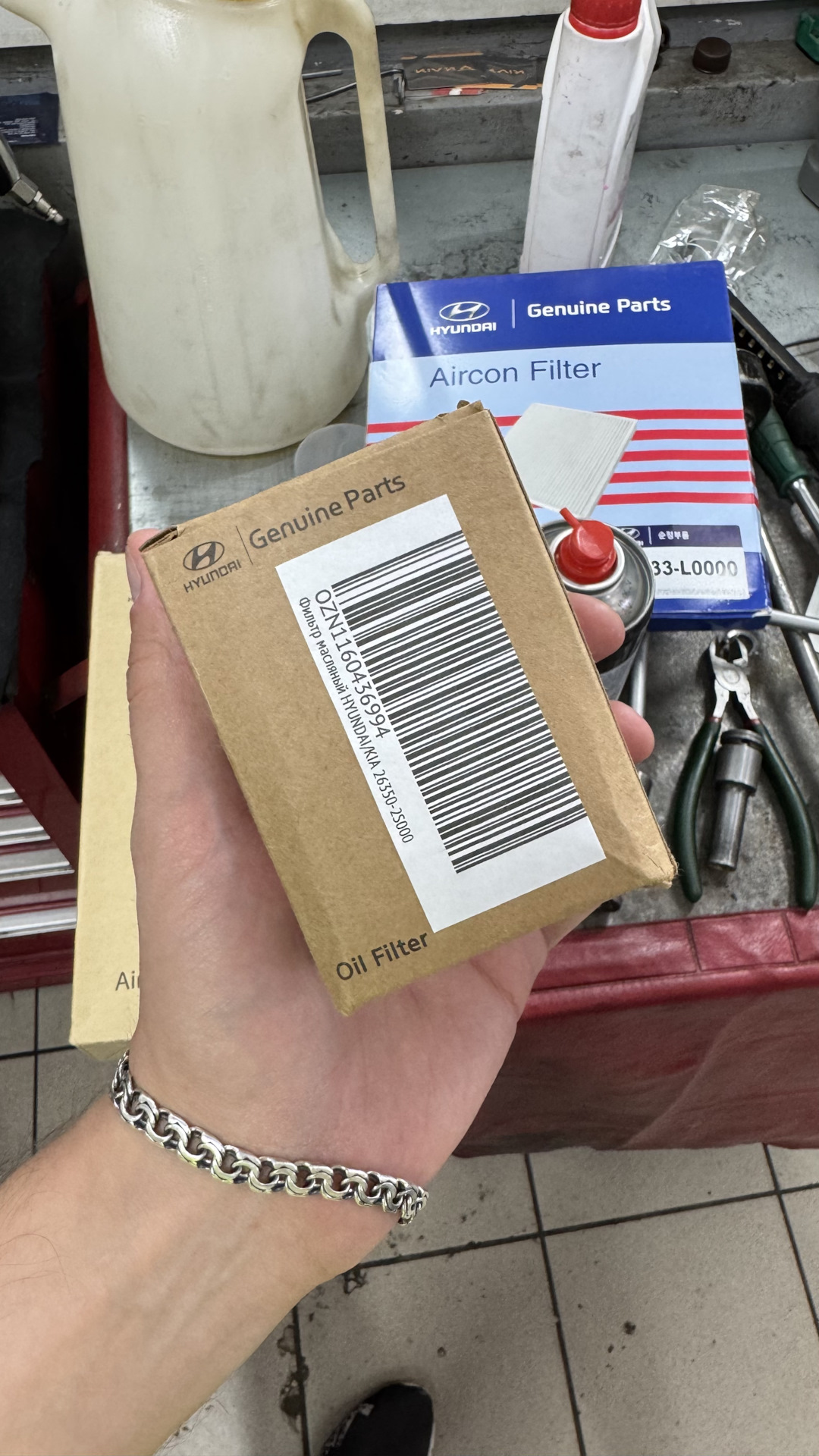

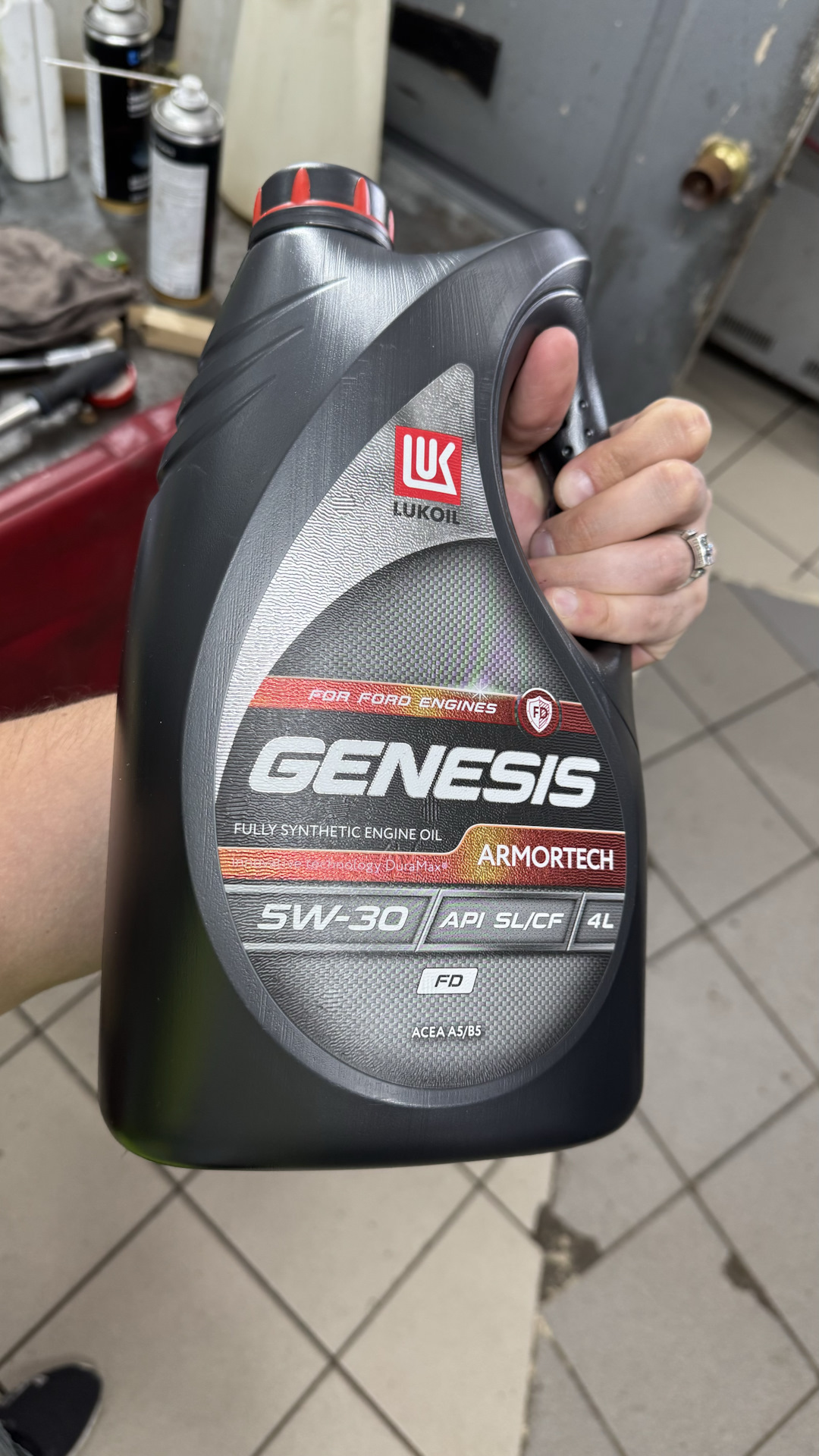

Пробег подходил к ТО 4, и пришлось ехать к ОД, чтобы не слетела гарантия. Ценник что-то конский, ну ладно.
Что входит в ТО 4:
Замена:
Моторное масло — лукойл genesis amoritech a5b5 5w30 син 6l и масляный фильтр — ozon.ru/t/ARBNnLZ

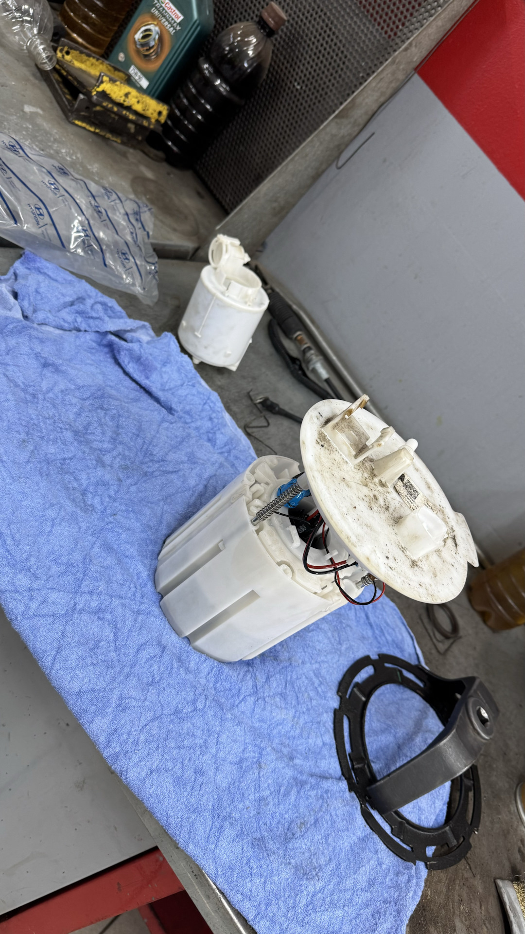

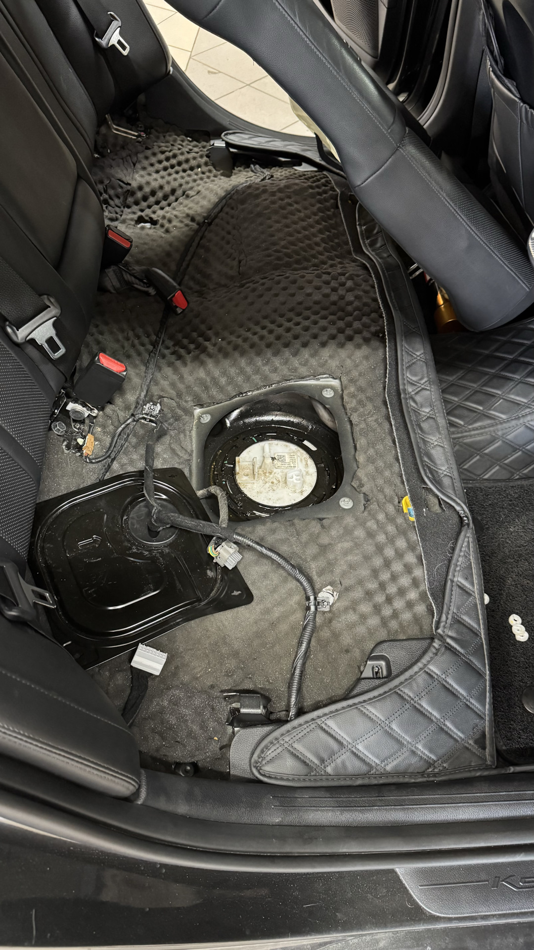

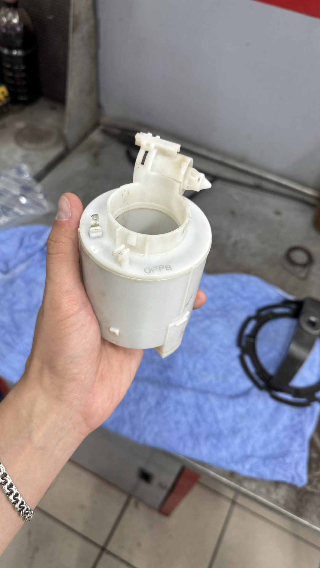

Топливный фильтр — забыл заказать, пришлось брать у ОФ за сумму х2

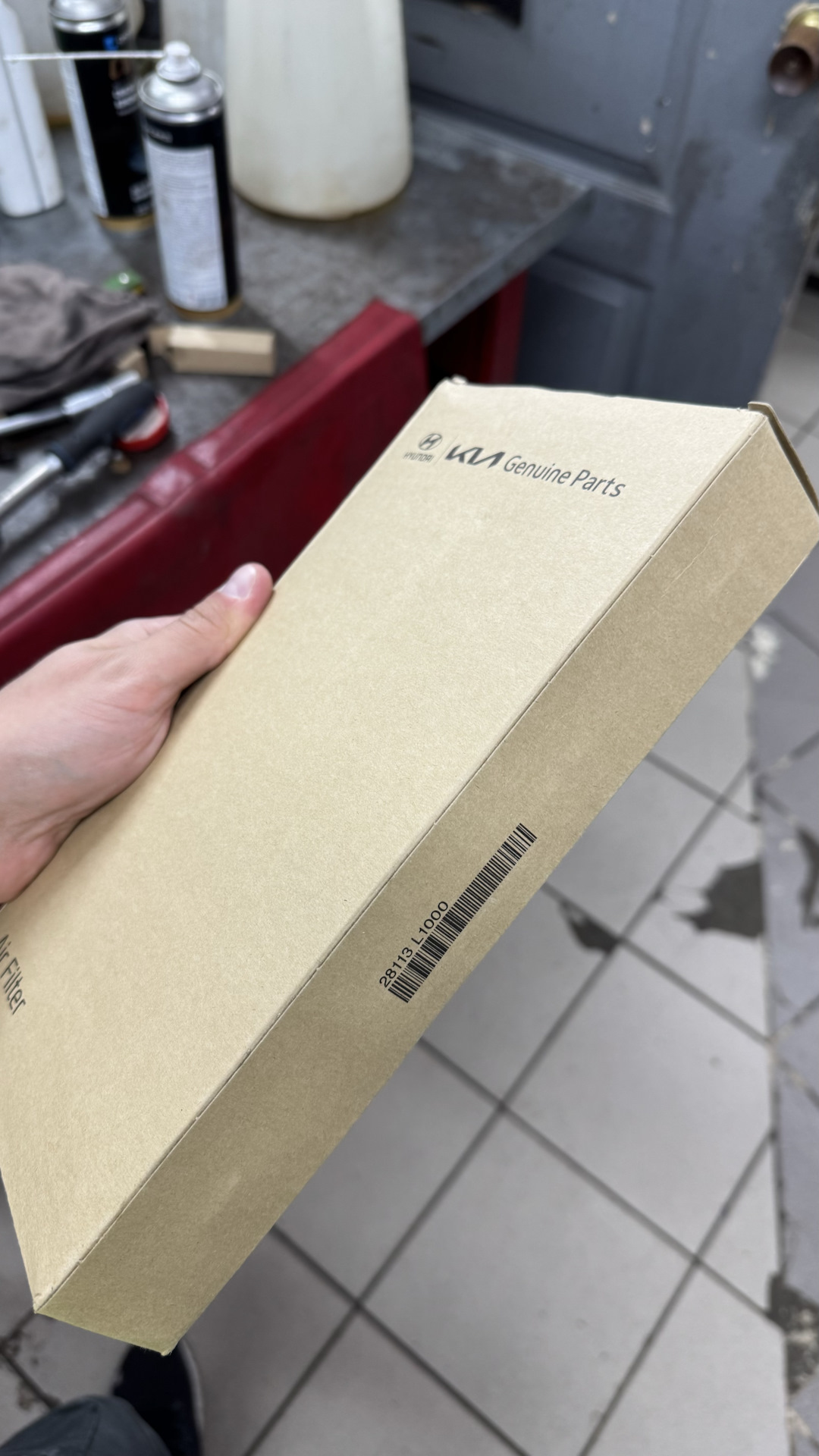

Воздушный фильтр — ozon.ru/t/bJ86qLq
Воздушный фильтр системы климат-контроля — ozon.ru/t/eGZwzeN

Пробег 58, в регламенте что ли стоит замена топливного фильтра?
Да, 60к то4- замена фильтра
А позывы чувствовали какие нибудь? Стало ли лучше после замены? Я поменял на предыдущей машине заводится стала хуже
Вообще ничего не поменялось 🤷♂️
Но лучше заменить, так как машина новая, поменял и забыл надолго
4к не утянут
А если не менять, слетит с гарантии машина?
Это регламент, они обязаны поменять его, тут без вариантов
