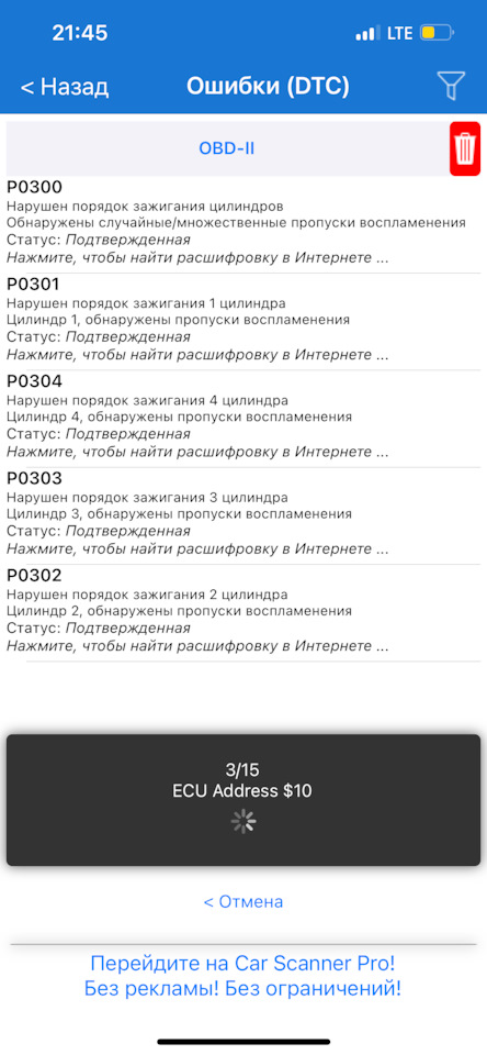

Немного покатавшись, машина стала себя плохо ввести, иногда подТРАИВАЛА на холодную, забив болт на это покатался так еще месяц, вскоре она начала троить-двоить на постоянную, взяв ELM — было решено посмотреть ошибочки, оказалось их быдо не мало!
По шарудя своими культапками, ошибки я исправил, но ничего не изменилось — машина как троила так и дальше троит-двоит. КСТАТИ! НАЧИНАЕТ ОНА ДВОИТЬ ПРИ ВЫСОКИХ ОБОРОТАХ!
Остались самые противные ошибочки
P0300 P0301 P0302 P0303 P0304

Да решил, клапан прогорел, мучился очень долго, поменял все датчики все что было возможно, 1 клапан сгорел, остальные притер и заработало идеально
