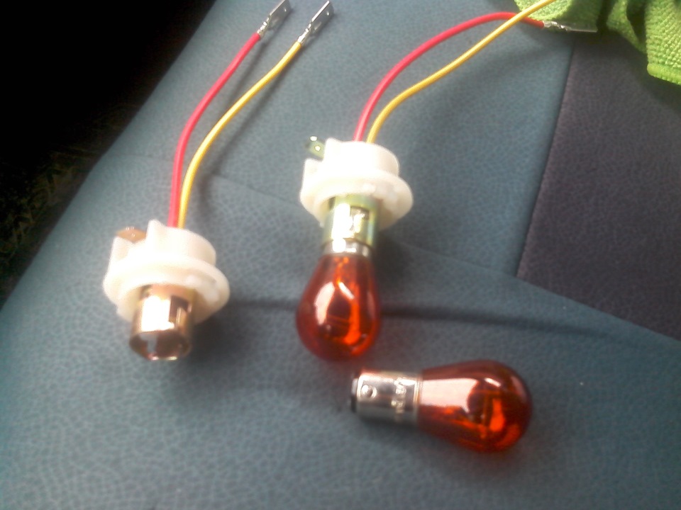

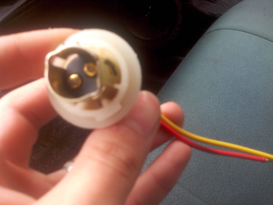

Полистал инет, в основном конечно D2 и решил что буду делать без какого либо "колхоза" с врезанием доп лампочек и тд. Сходил в магазин купил все, что нужно:
1) Двухконтактные лампочки — 2шт.
2) Двухконтактный патрон — 2 шт.
3) Провод для подключения
4) Тумблер

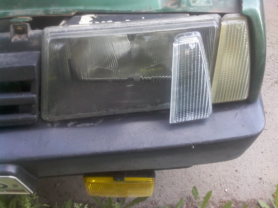

5) Пластмассовые стеклышки поворотников

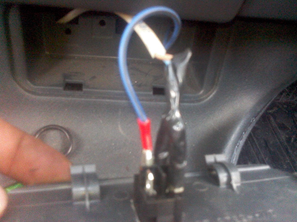

Проверяем контакты и смотрим какая лампочка светит ярче — ее на поворотник, соответственно другой на габарит. Данные патроны встают в штатное место без каких-либо доработок.

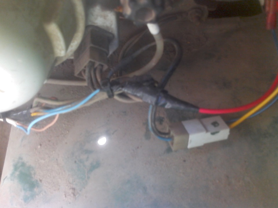

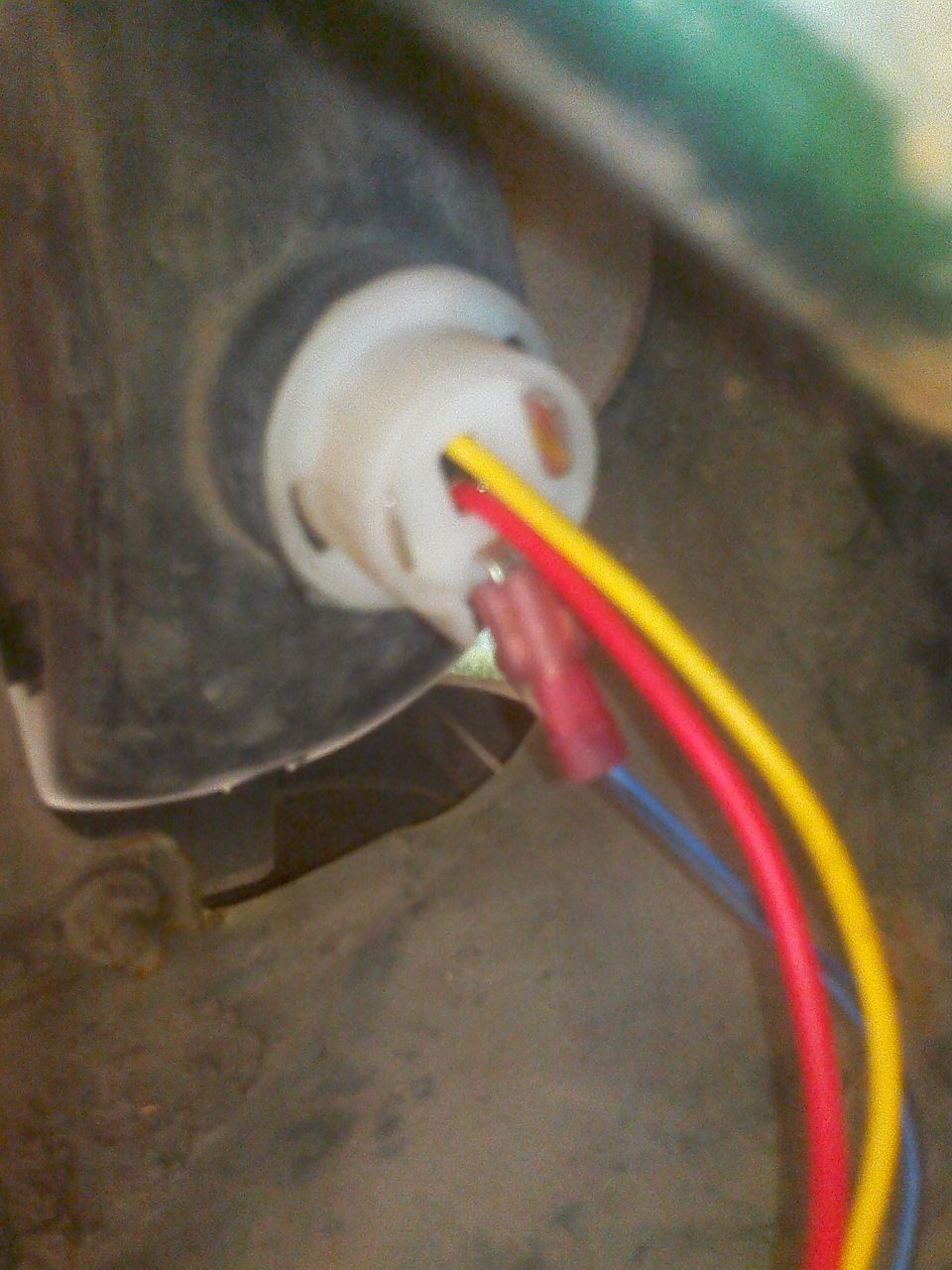

Далее просто подключаем нужные провода. Для удобства я взял "маму" оставшуюся после подключения подогревов сидений.
Соединяем все так же с другой стороны и выводим провода в салон для подключения к выключателю.

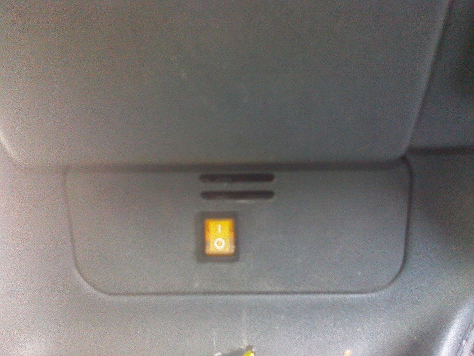

Тумблер расположил на крышке диагностики, ее у меня все равно нет, так что ничего не мешает. Взял оранжевый, под ассоциацию с поворотниками))

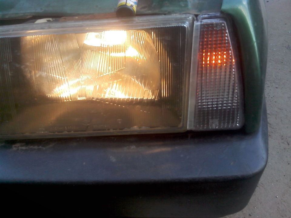

Далее поставил новые "стекляшки" поворотников ( не знаю как они правильно называются ) мои совсем пожелтели…

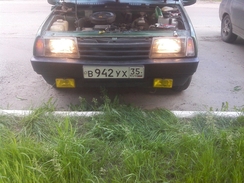

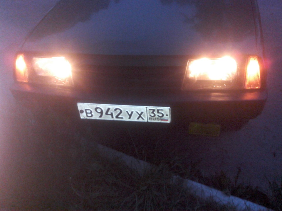

Конечный результат меня очень порадовал))

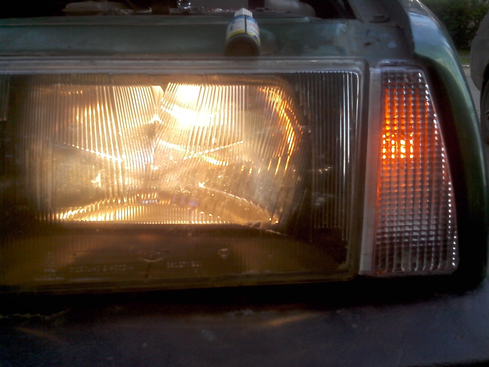

А теперь общей вид :
Ночью конечно вид может быть не такой яркий как на фото, но смотрится очень интересно))) Поворотник видно прекрасно.
Я специально сделал функцию включение/выключения тк. постоянно нет необходимости с ними ездить, да и мимо ментов проехать лучше без них, а то в последнее время и так частенько останавливают)
На этом сегодня все, всем спасибо за внимание и удачи на дорогах! До встречи!
