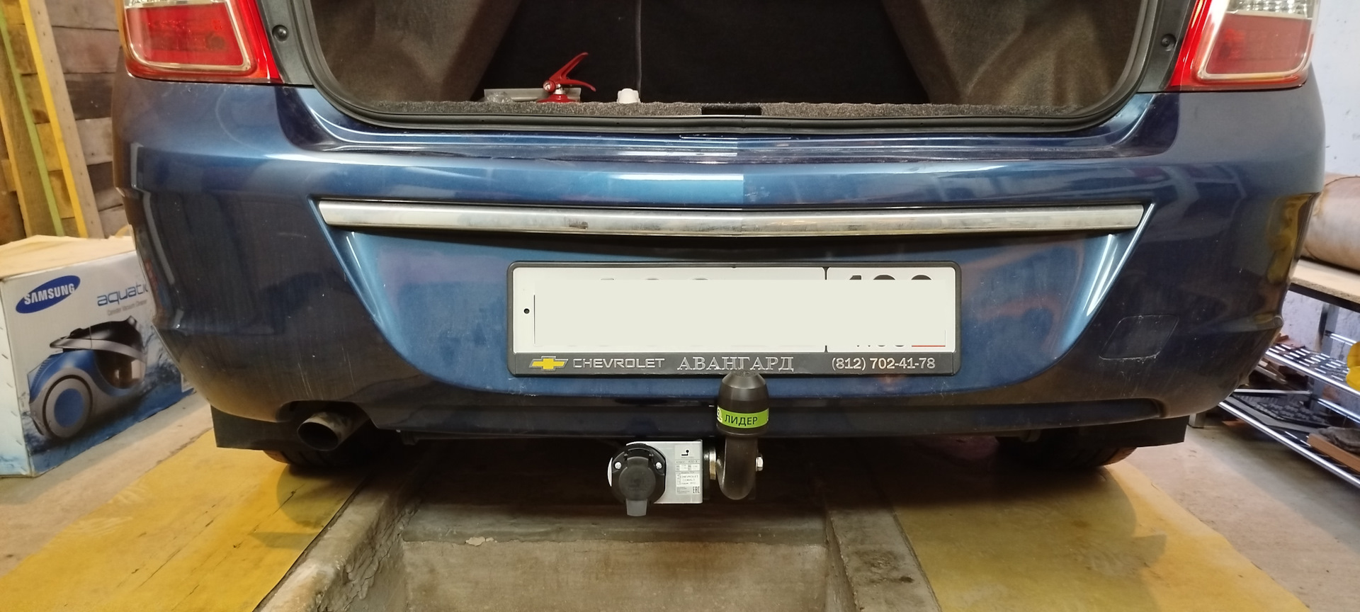

Действовал по следующей схеме:

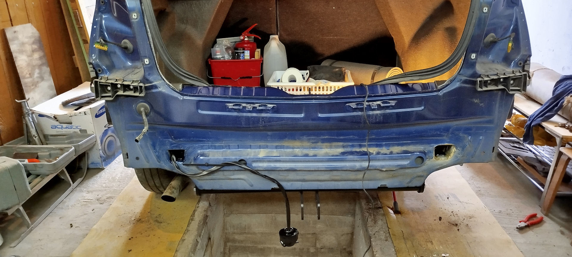

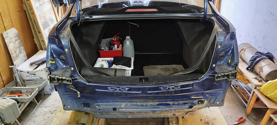

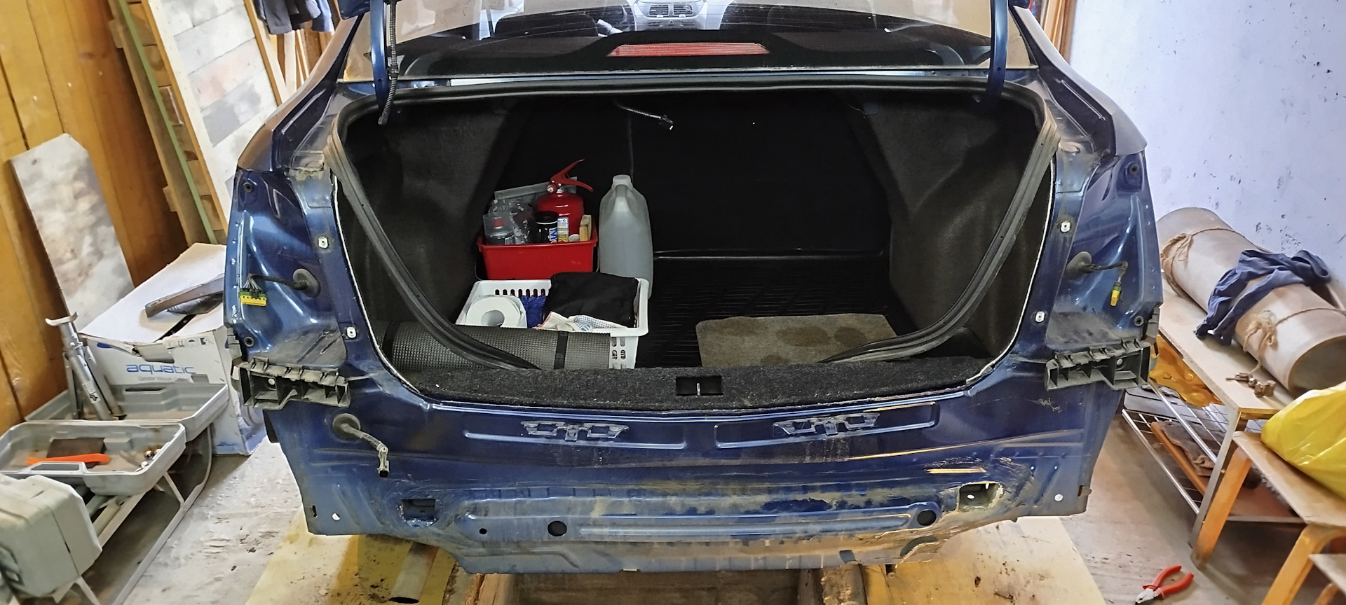

1. Снял задние фонари и задний бампер. Снимать бампер не слишком сложно — несколько саморезов в локерах задних колес, плюс защелки по бокам и над подсветкой номера. Потом отсоединил подсветку номера (там разъем с защелкой).
2. Под бампером находится пенопластовый ударопоглотитель (или как он там называется), я его снял. Теперь удары будет поглощать сам фаркоп с намного большей эффективностью (шутка =)).
4. Удалил буксировочный кронштейн из правого лонжерона, для этого использовал головку под звездочку E14, а также острым ножом срезал герметик, на котором он держится.
5. Установил фаркоп по инструкции. Сверлить ничего не надо. Все метизы (болты, шайбы), а также места соприкосновения с кузовом обильно промазал литолом. В лонжероны залил мовиля от души.
Результат:

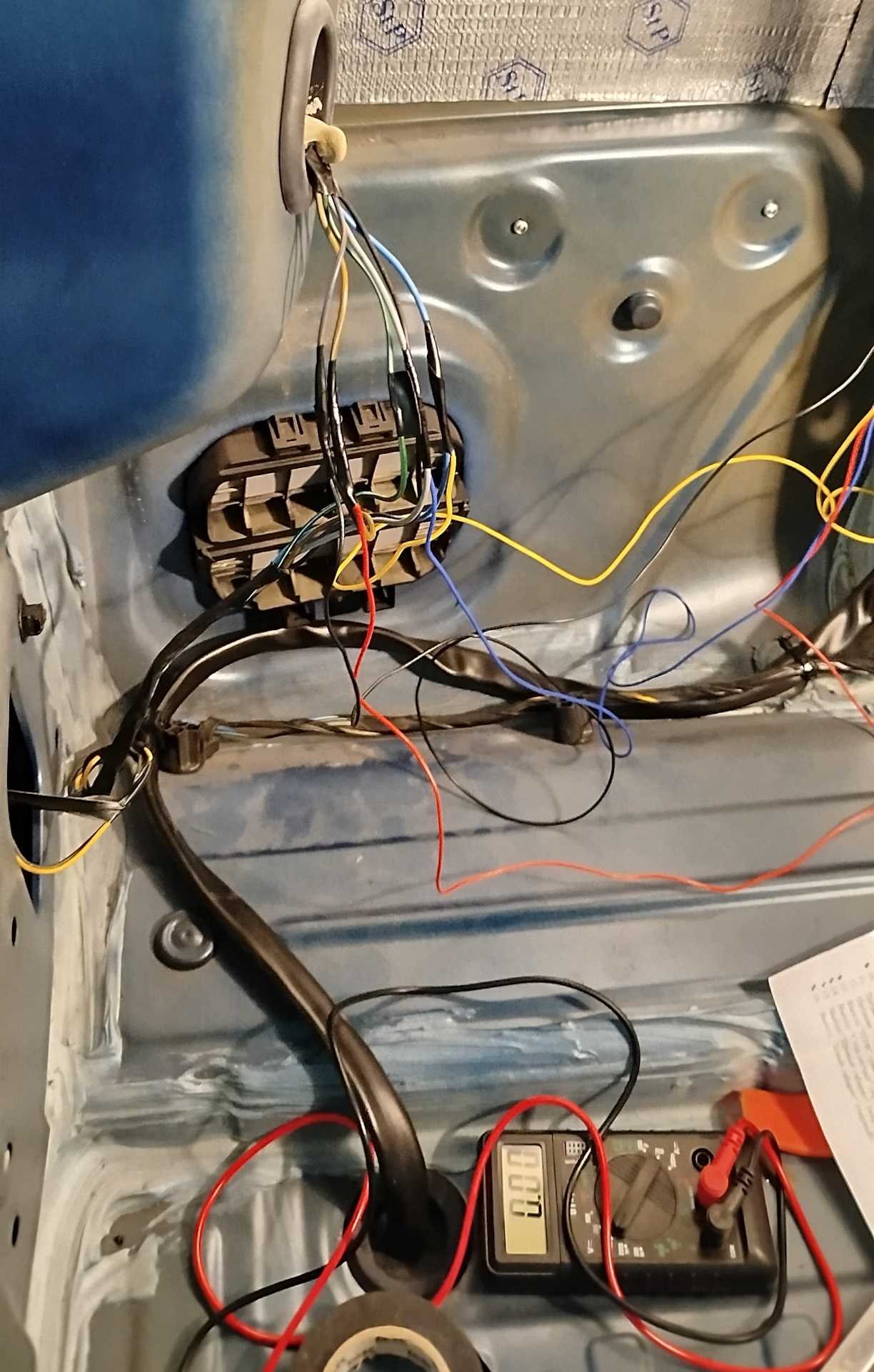

Теперь электрика, на мой взгляд это самое сложное:

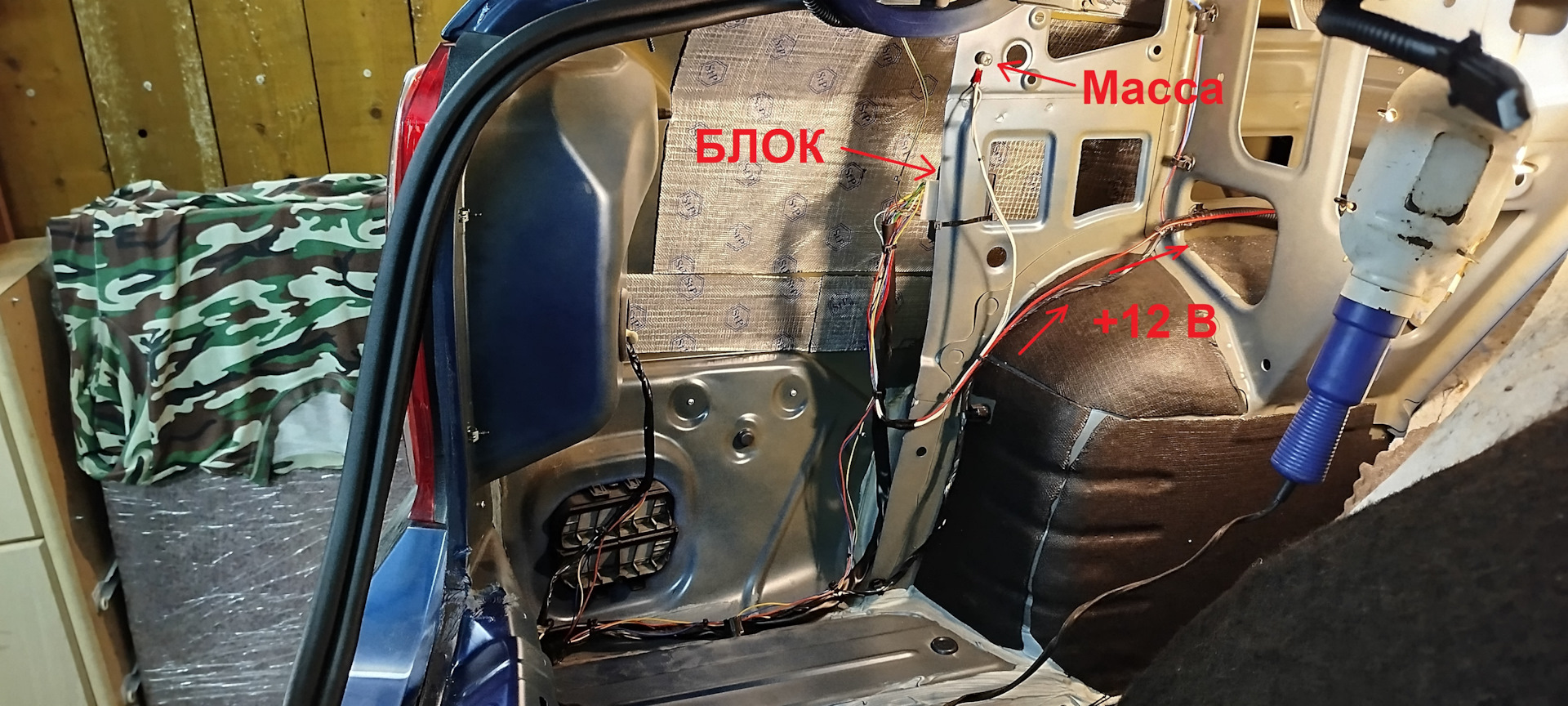

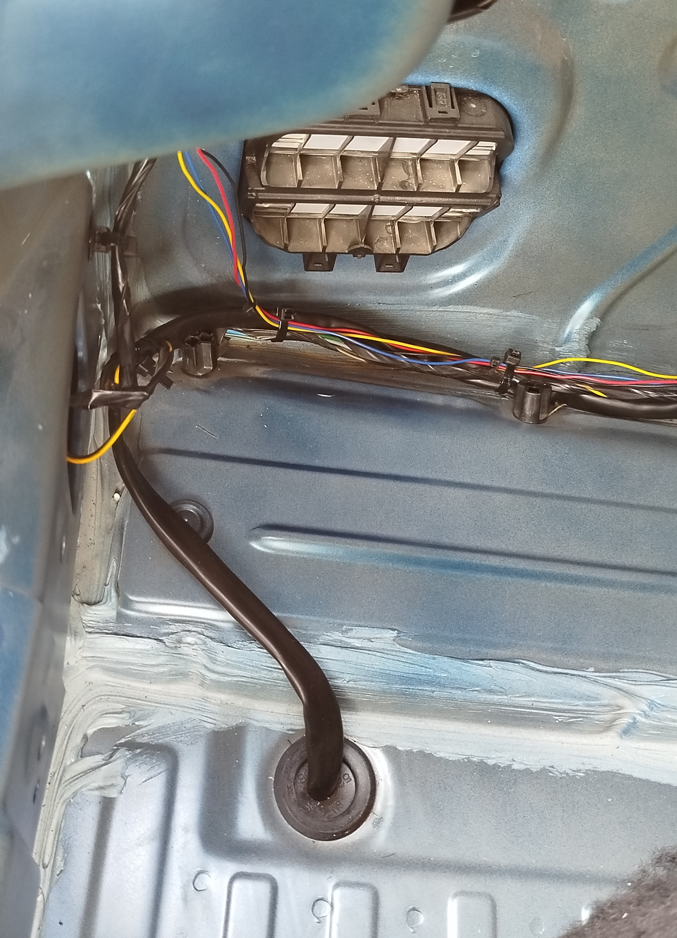

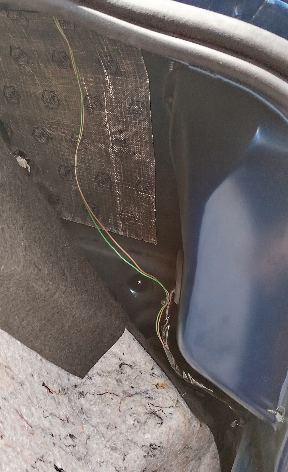

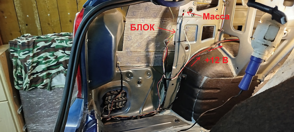

1. Протянул жгут проводов в левый лонжерон, а из лонжерона в багажник через отверстие в резиновой заглушке.
2. Блок согласования разместил в указанном месте, закрепив толстой стяжкой. Массу взял рядом, в отверстии на кузове, предварительно зачистив краску, затем промазал литолом.
3. Сигналы от фонарей взял непосредственно на проводах к ним, размотав немного жгут. Зачищал по 0,5 см на каждом проводе и подсоединял скруткой. Способ определения "кто есть кто" из проводов — прозвонка мультиметром (в режиме вольтметра).
4. От левого фонаря взял поворотник, габариты, стоп-сигнал и противотуманную фару. От правого — габариты (правая сторона) и поворотник. На правую фару протянул по верху багажника (где петли), цепляясь стяжками.

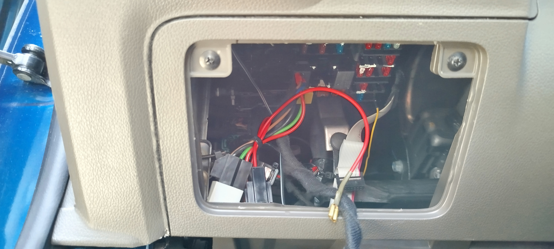

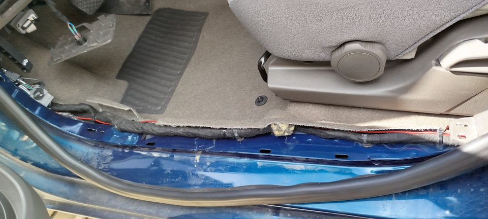

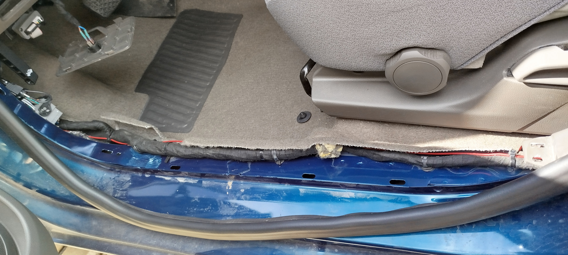

5. Питание блока согласования повел в салон вдоль основного жгута (красный провод), далее по порогу (потребуется снять все накладки порогов с левой стороны).
6. Подключение к электрике автомобиля выполнил в блоке предохранителей в салоне. В левой части этого блока 3 "папы" в ряд под постоянным плюсом. К одному из них подключился через комплектный предохранитель 15 А (шел с блоком согласования).

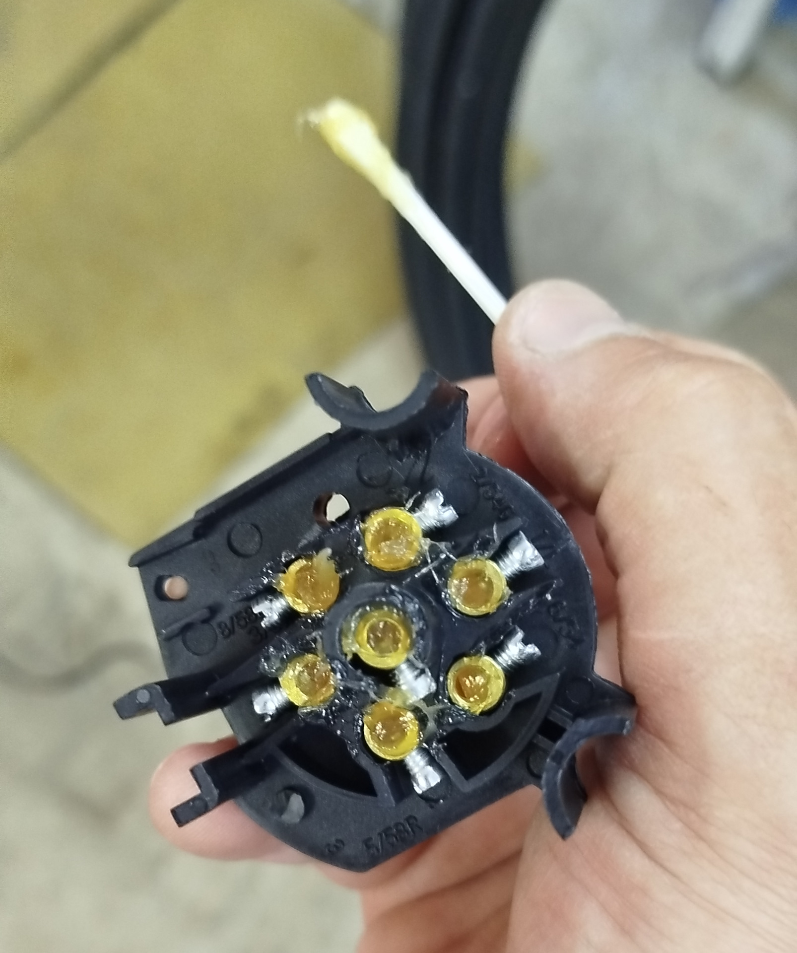

7. Ну и напоследок — все контакты в розетке фаркопа как с внутренней, так и с внешней стороны промазал литолом — проверено, работает (почти вечно).

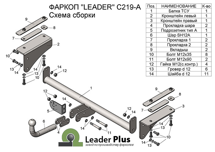

Здравствуйте. Не могли бы вы замерить диаметр трубы балки ТСУ (на схеме позиция 1) и толщину металла, из которого сделан кронштейн (позиция 2 или 3).
Хорошо, замерю когда доберусь до гаража
Tuchcin
Балка диаметр 48 мм, кронштейны около 8 мм
Всегда эффектно пишешь с раскладом по полочкам. 👍Но уж скрутки и через предохранители питание, расстроили, можно ведь шину купить многоконтактную и к блоку предохранителей очень легко подсоединить дополнительный плюс сзади. Скрутки в капсулы посади, коррозия съест или есть жидкая изоляция.
Ну так то да, но на скрутках висят не силовые контакты, а слаботочные выходы на ключи транзисторов, которые управляют питанием в блоке согласования. В двойном слое дорогой изоленты слаботочные скрутки будут жить вечно. Проверено. Поверху весь жгут замотал как было, то есть врезки не видно, и вид 100проц. штатный
Ну главное чтобы душа спокойна была👌
