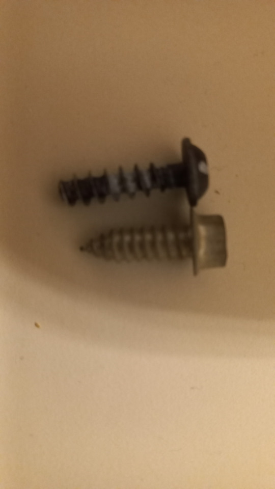

Интересно, а если на размер больше взять болт и закрутить?Или нить немного намотать на болт, нить для соединенй.фитинг или как ее там, Будет держать? А то корпус менять чет особо желания нет, на СТО зарядили 4р(((
О в этом плане не могу подсказать. Больше размером точно нет, т.к. есть вероятность что корпус лопнет. А вот сделать подмотку и затянуть то как вариант может пройти.
Ну если корпус лопнет, то тогда точно замена этого корпуса термостатов)))
KOR6UN
Немного толще родного. И немного короче. Вообщем, буду экспериментировать

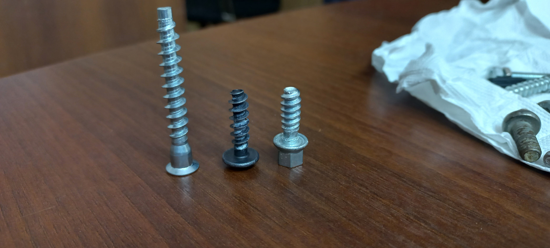

То что короче это ладно, вот по толщине вопрос, если пошла такая кухня, то посмотри саморез по дереву чёрный они вроде 3.5 мм по толщине. Либо сверлом пройди, чтоб родное отверстие побольше сделать на 1,5 мм меньше чем саморе который будете ставить. На копусе вроде есть запас, чтоб расширить отверстие.
Ну сверлом там не пройтись, не снимая корпус. А если снимать, то тогда уж сразу новый ставить и забыть))) тут идея сэкономить и что-то придумать с этой крышкой. Точнее с болтом который сорвал резьбу) а вот насчёт самореза по дереву, он будет держать напряжение и плотно фиксировать крышку? Думаешь этот мой болт разрушит посадочное место? Ну треснет корпус ?
Если сверлом не получится, то метчиком он покороче. На счёт самореза по дереву ты наверное прав. На счёт твоего болта, я боюсь что он толстоват и длч него надо поболе отверстие, попробуй может и получится его загнать.
Понял. Будем эксперементировать) а поменять корпус в сборе всегда успеем!)

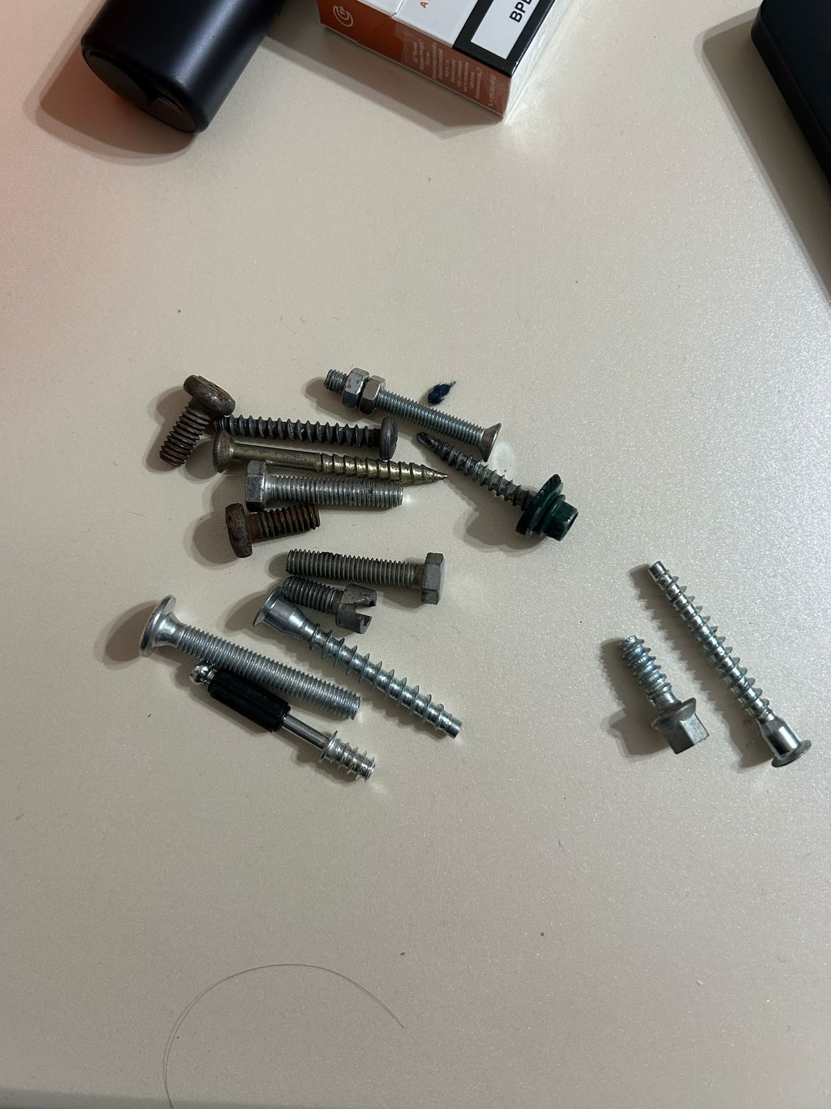

Вот друг собрал набор, завтра на работе прикинем какой лучше)

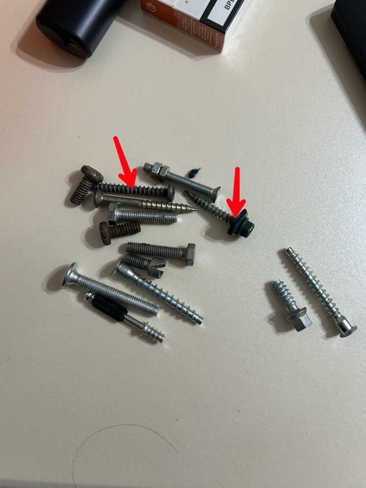

👍 из всего я вижу только два на мой взгляд которые больше всего подходят, но их надо укоротить
Ок. Спасибо!
KOR6UN
Вообщем, с коллегами выбрали эти два варианта. Родной чёрный посередине
Мебельный думаю будет велик
По длинне? По толщине вроде он немного толще, совсем немного. В обед штангенциркуль возьму, заменим)
По длине само собой, я имел ввиду его толщину, а там хз, на фото одно, по факту другое, в общем эксперементируейте 👍
Вообщем…эксперемент не удался)) И болт по толще крутил, и фомку сверху наматывал все равно нет усилия при затяжке. Слишком толстый болт боюсь крутить ибо мало ли треснет и фонтан антифриза пойдет…и машина на прикол станет)))Вообщем, надо менять корпус термоса в сборе.

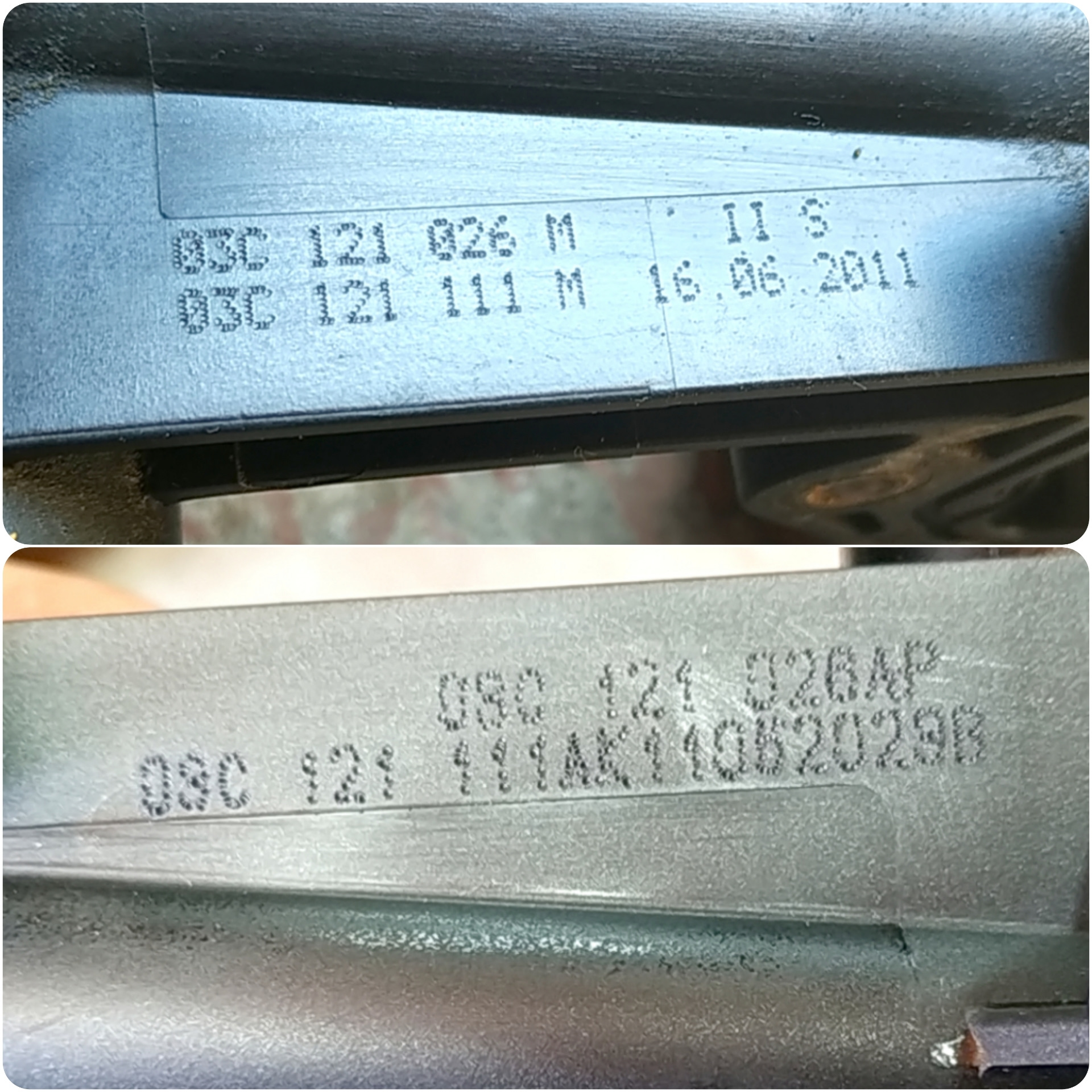

Здравствуйте, а номерок фиксатора трубы не подскажете?
Привет 👋
Фиксатор — 03C121142
Уплотнительное кольцо — 03C121666
Заодно вот номер уплотнительного кольца при необходимости.
