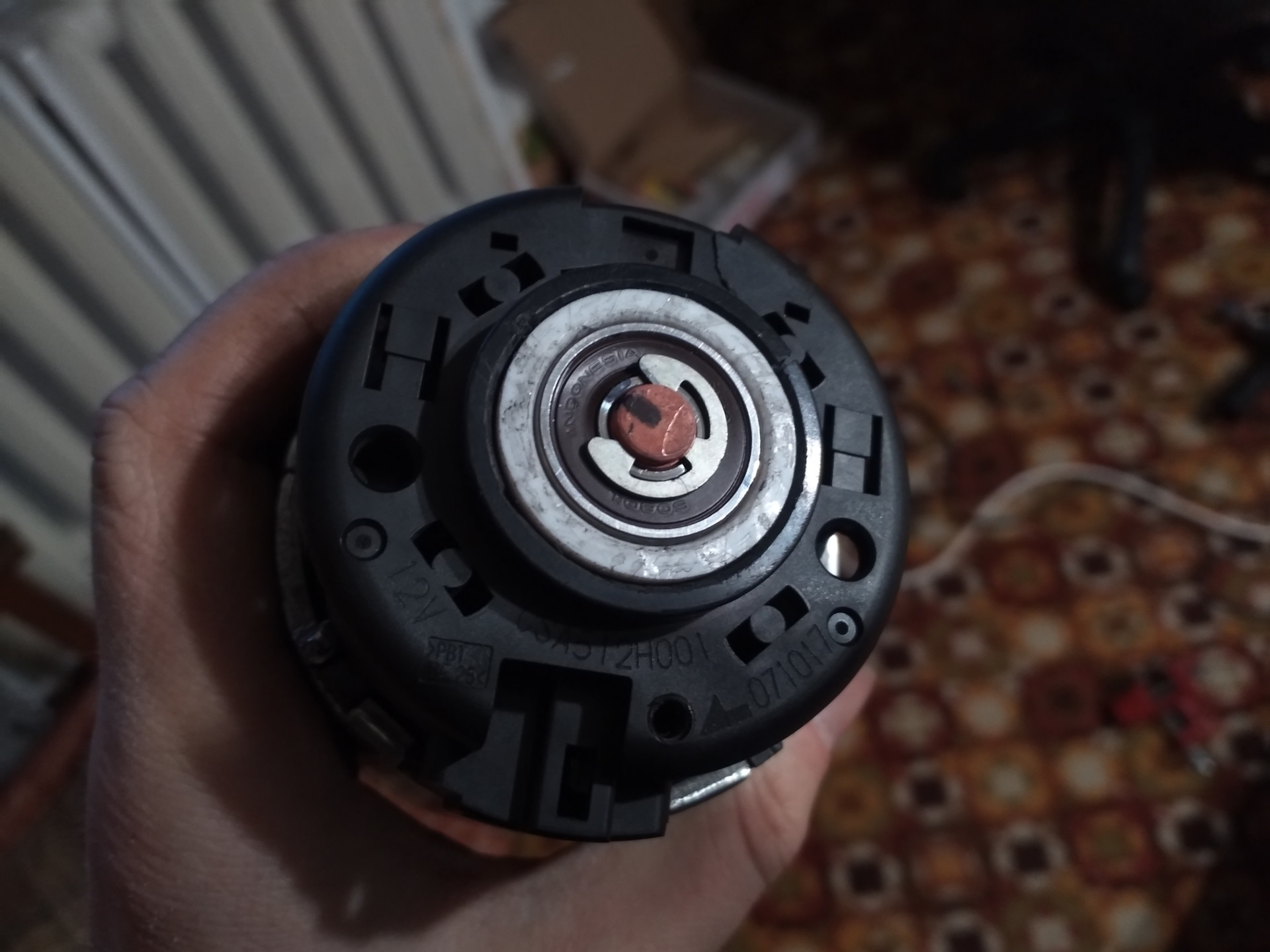

Проблема оказалась стандартной, нижняя втулка закисла на валу. В результате втулка вращается вместе с валом в обойме.
Берем мелкую шкурку зачищаем сам вал и втулку.
Собираем, цепляем к аккумулятору от шуруповерта 12V. Всё отлично. Бежим радостные устанавливать обратно. Включаю, эээээ, что за херня. Опять шумит, потише конечно, но шумит!
Ладно, мозгуем, подозрение падает на шайбочки. Поскольку они были в состояние "выкидывать"
Методом подбора ищем замену. Собираем.

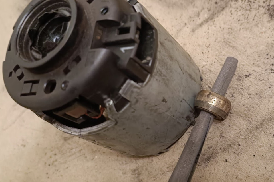

По итогу, что я только не ставил, ничего не помогало. Уже много позже у меня возникла мысль, что скорее всего при извлечении втулки, лишканул с отгибанием лепестков её фиксирующих и скорее всего сбилась соосность. И вполне вероятно, что спустя некоторое время всё бы притерлось. Но эти мысли возникли позже.
А на тот момент мне попался под руки новый неработающий насос отопителя от газели. Я его разобрал и обнаружил там подшипник, который идеально садится на наш вал.

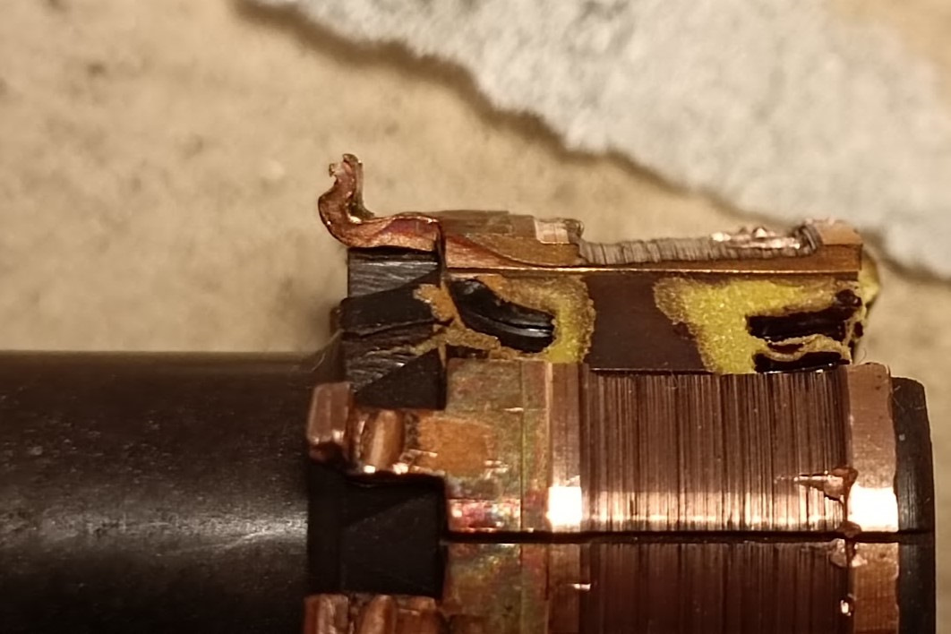

Ну, ок. Раз такое дело, заказываю дополнительно новые коллектор и щетки, гулять, так гулять.
При дальнейшем осмотре, оказалось, что щетки вполне ещё живые.
А вот коллектор не очень.
Ладно, выбиваем, садим, накидываем, поджимаем.
Затем в корпусе центруем, как умеем и заливаем щели между корпусом и подшипником термоклеем, лишние срезаем. Почему решил остановиться на одном подшипнике, потому что магнитное поле выталкивает якорь вверх и вся нагрузка приходится именно на нижний подшипник и стопорное кольцо. Т.е. получается он работает, как упорный.

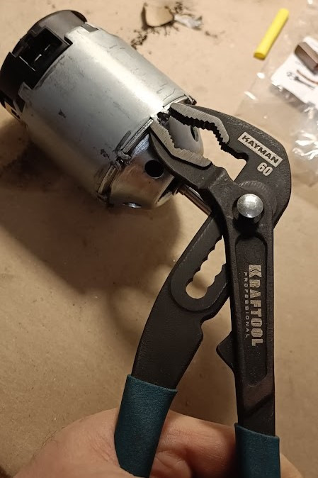

Вот мне бы такие клещи, когда я разбирал корпус, пальцы целее были)))
Многие работы с авто упираются в наличии соответствующего инструмента. У меня у друга гараж и мы его доукомплектовываем по инструменталке, кто чем может. Порой думаю, если бы не было гаража и инструментов, многие изменения, связанные с улучшением моего авто, могли бы просто не произойти))
Хорошим инструментом и работать приятно.

Блин, ну нафиг втулку то выкорчевали из посадочного места… жалко, столько конители из за несоосности.
Якорь не вытащить из корпуса, потому что она (втулка) закисла на валу.
Шо, наглухо совсем?
Как же вы её вынули, в обратку, внутрь корпуса двигателя…
Эмм🤔 действительно)))
Давно было, подробностей не помню. Что-то запамятовал. Главное, сделал в итоге.

Крыльчатка ничего нигде не трёт и не задевает. Проблема была в притирке старых щеток к новому неполированному коллектору.
