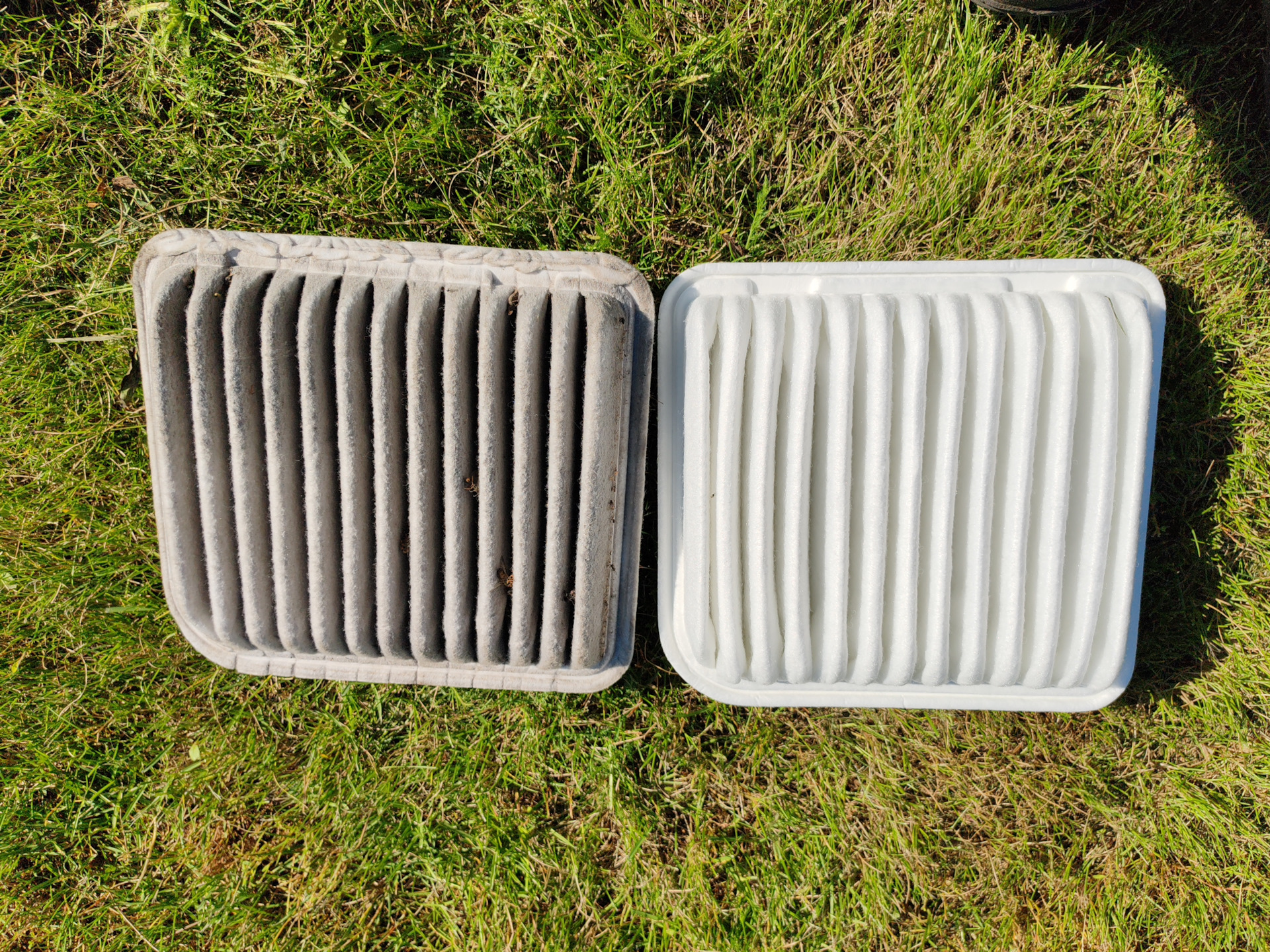

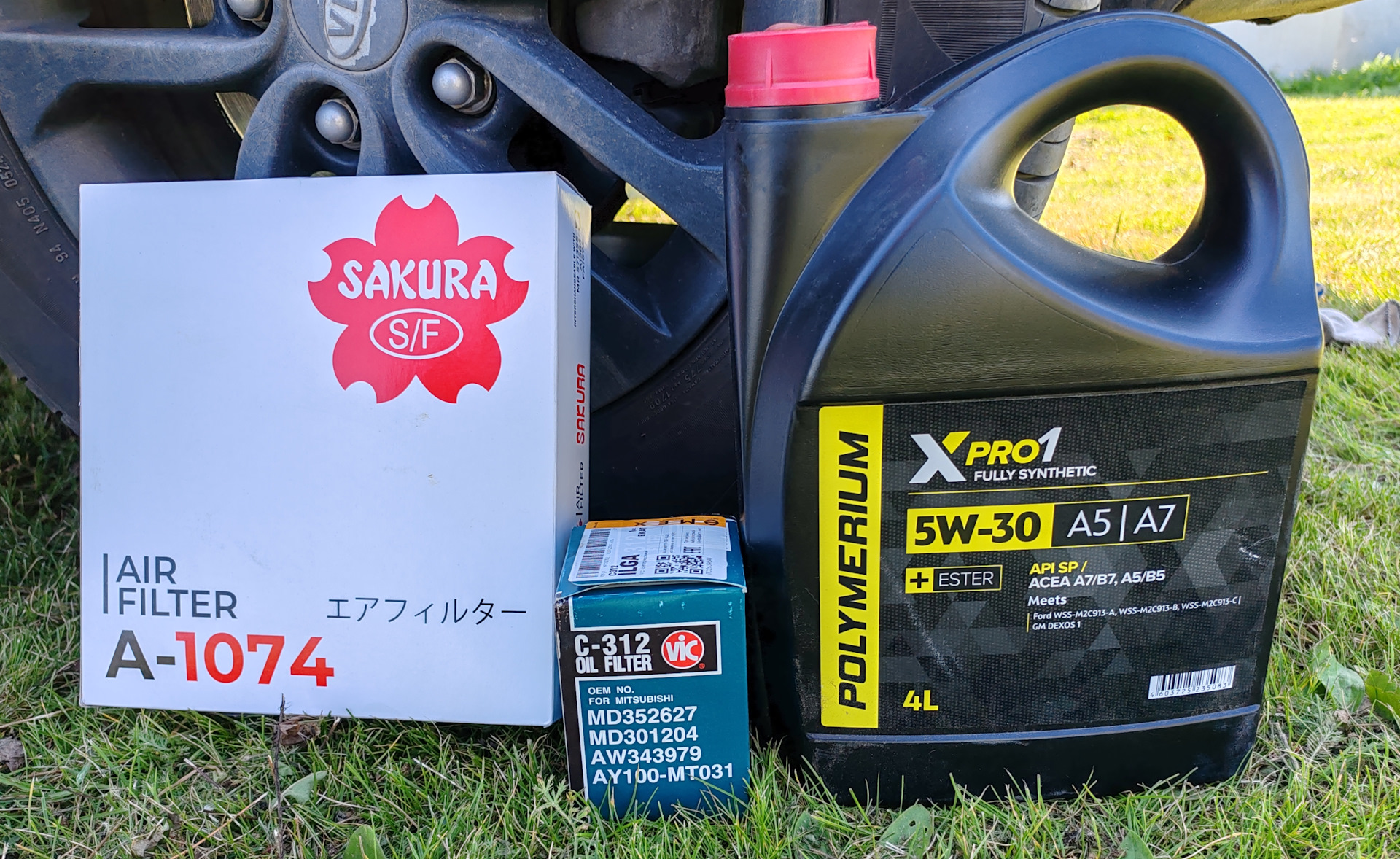

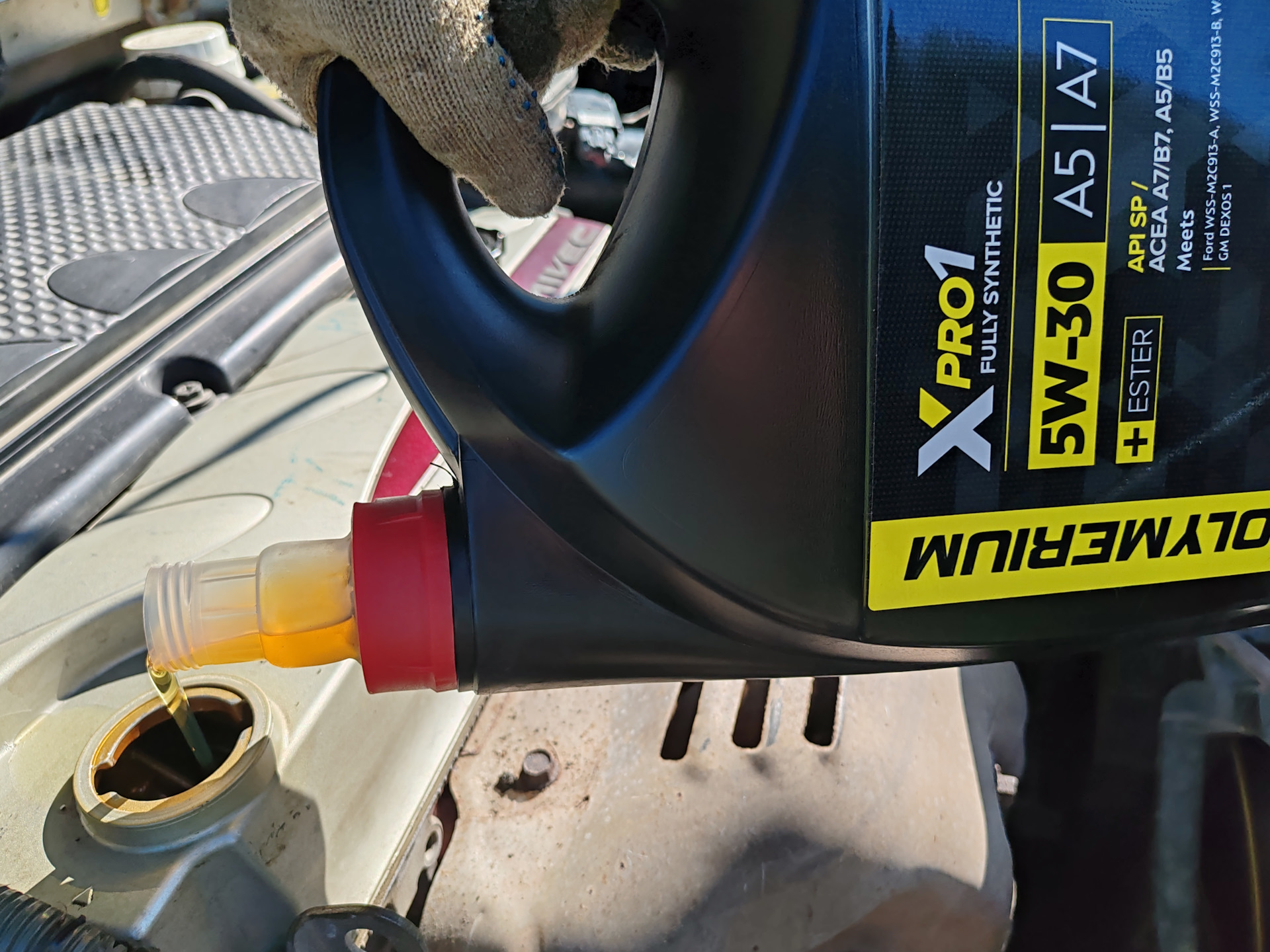

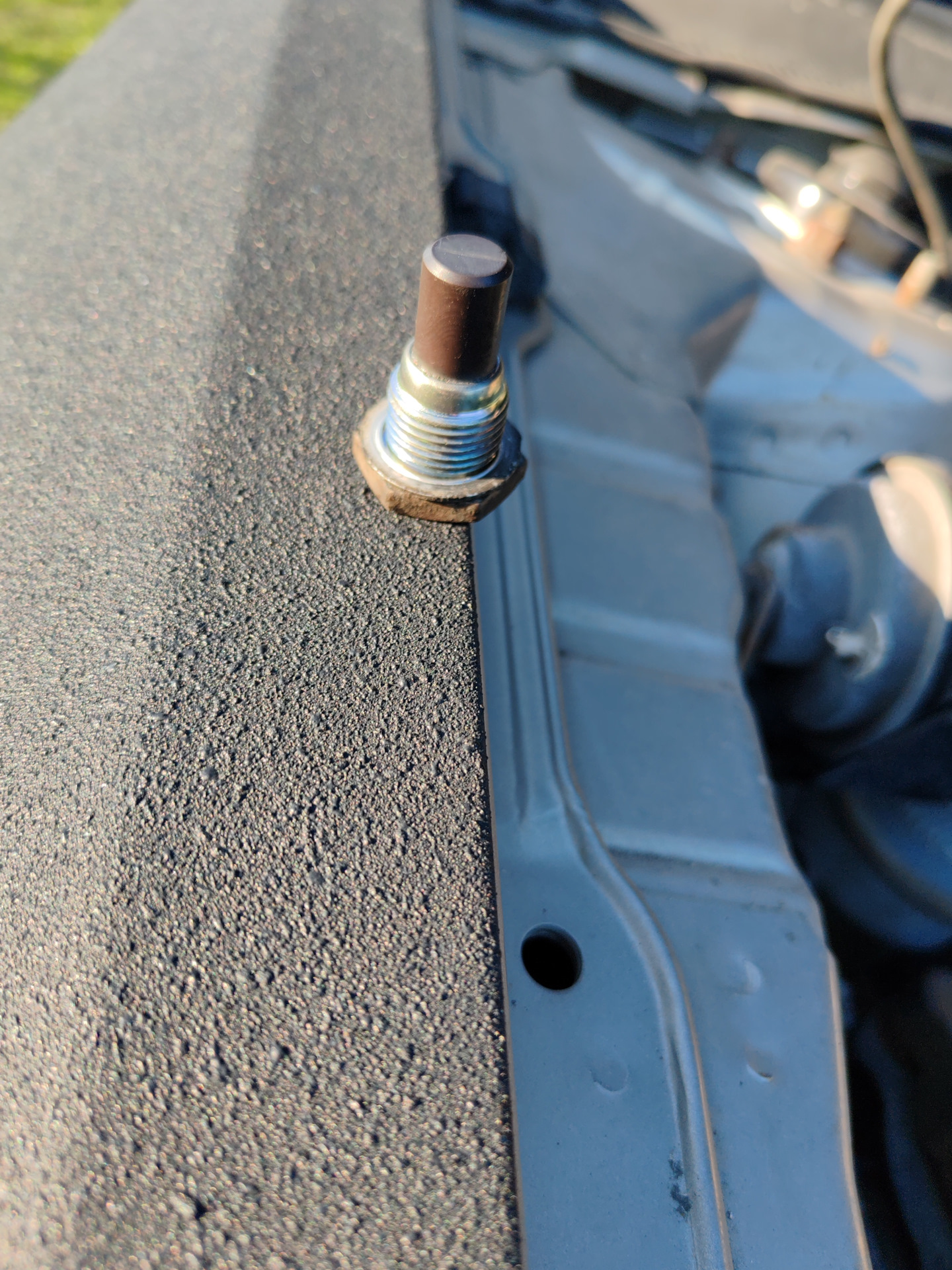

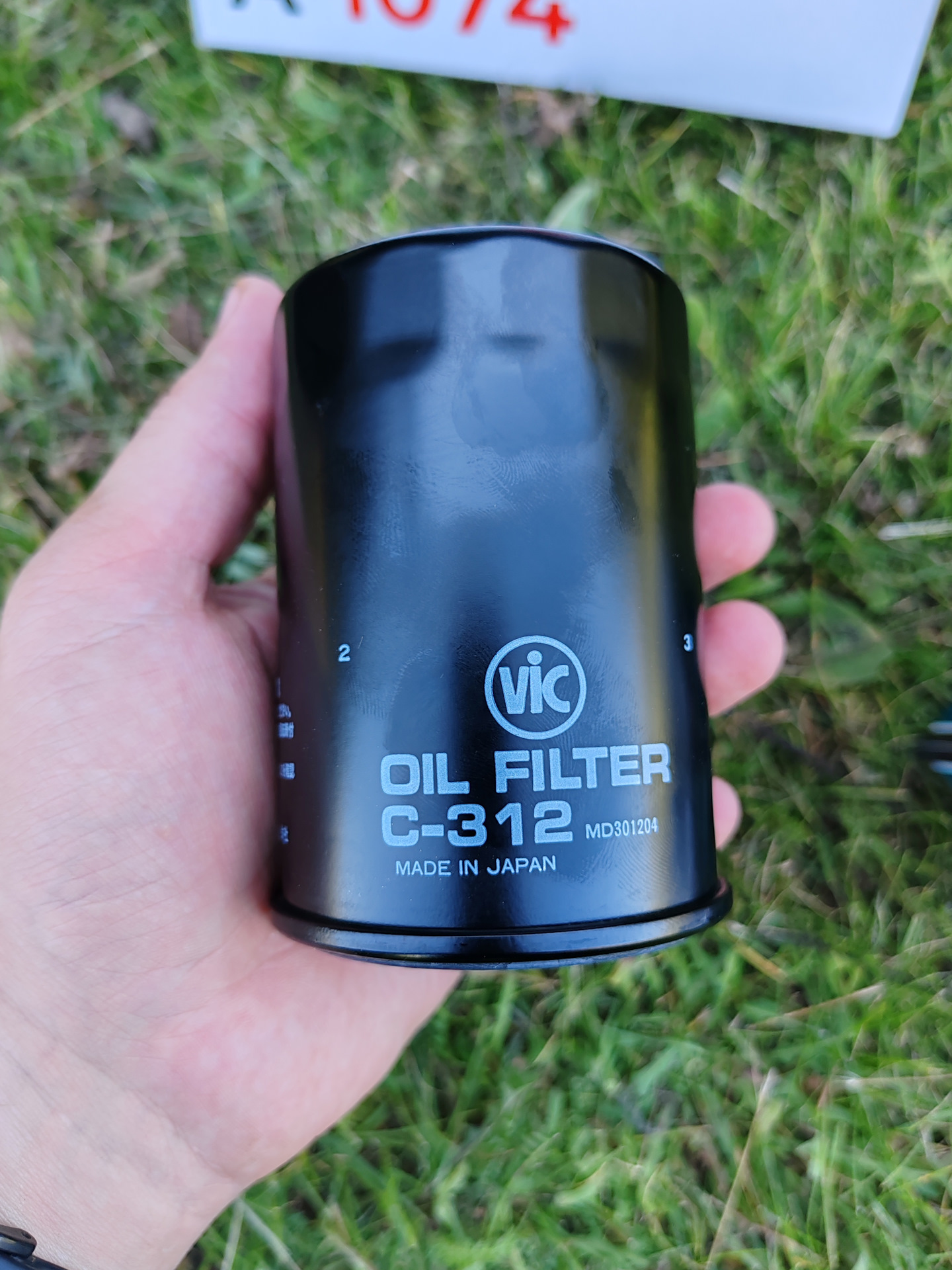

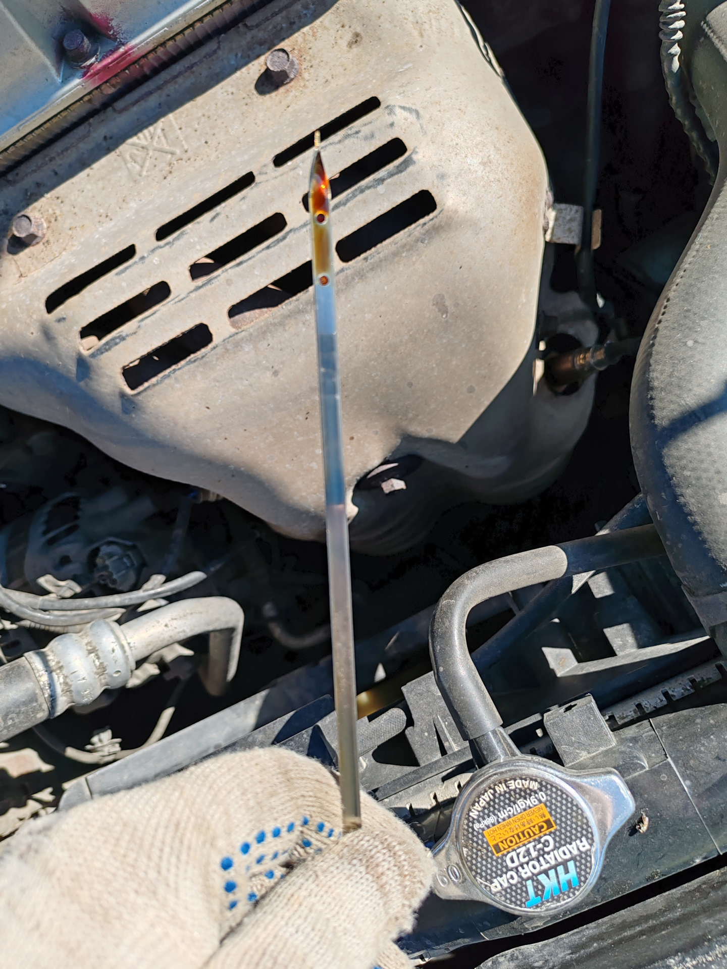

Всем привет! Наконец-то добрался до автомобиля после отпуска (стоял две недели возле дома) Снова наступило пора сменить масло в ДВС, масляный и воздушный фильтр. Пробег на масле Polymerium Nectar 15w30 составил 7156 км. Маслом остался доволен, уровень держался как положено. В среднем пробег у меня получается на 3 месяца. В этот раз залил Polymerium Xpro1 5w30 A5, гидрокрекинг+эстеры, как раз до декабря, где поменяю на нулёвку. Фильтр взял VIC C-312 (увеличенный), воздушный Сакура.

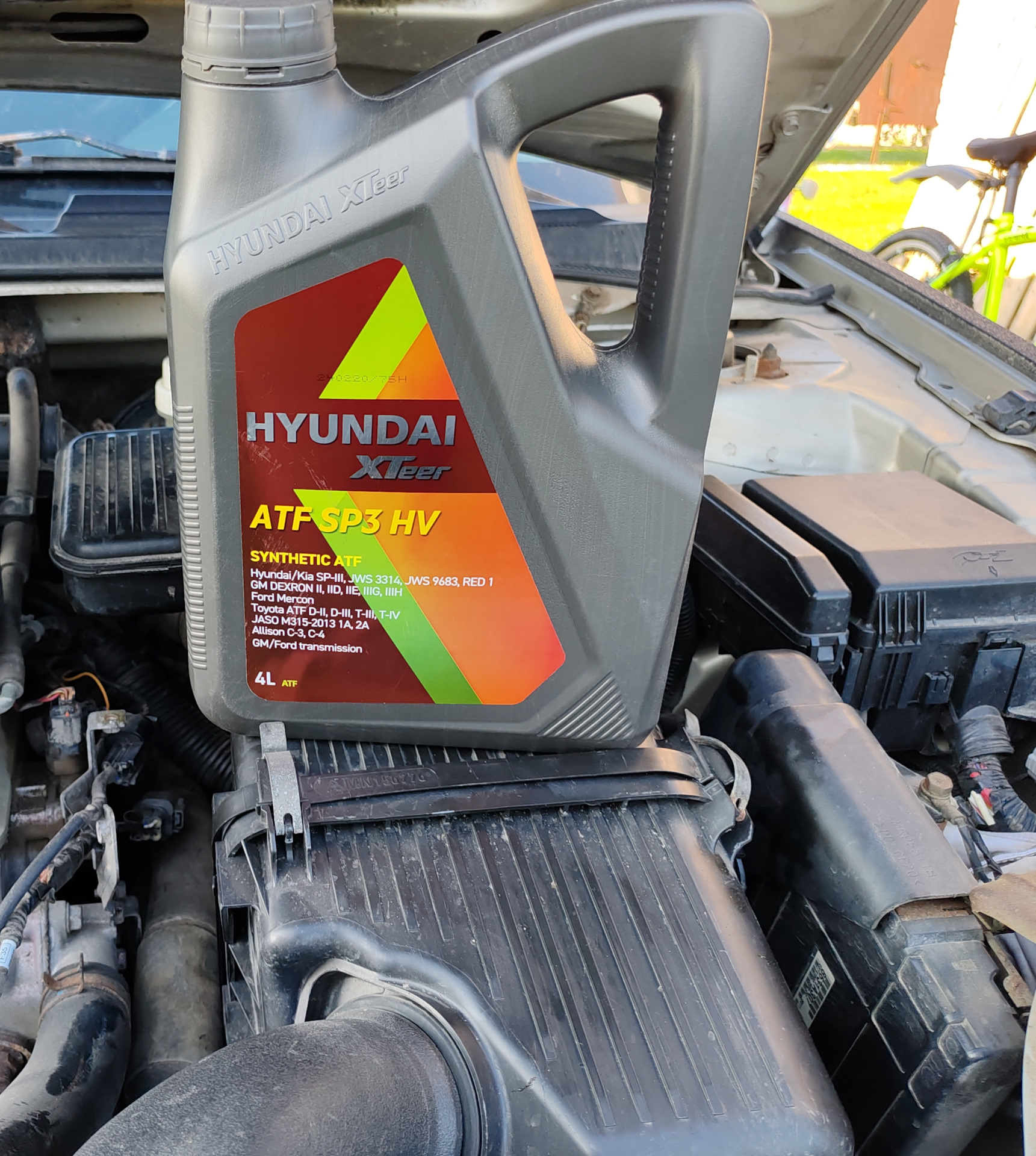

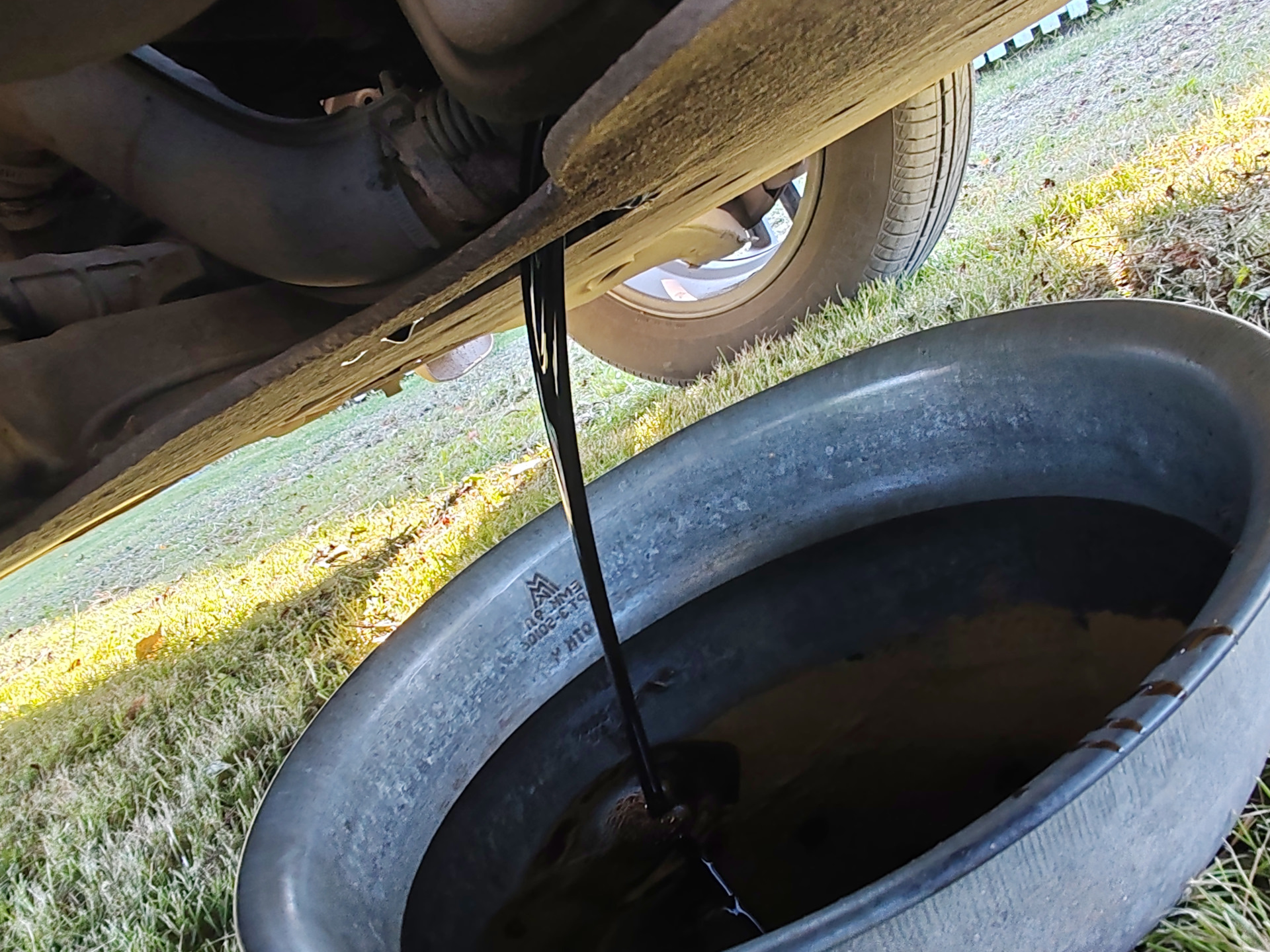

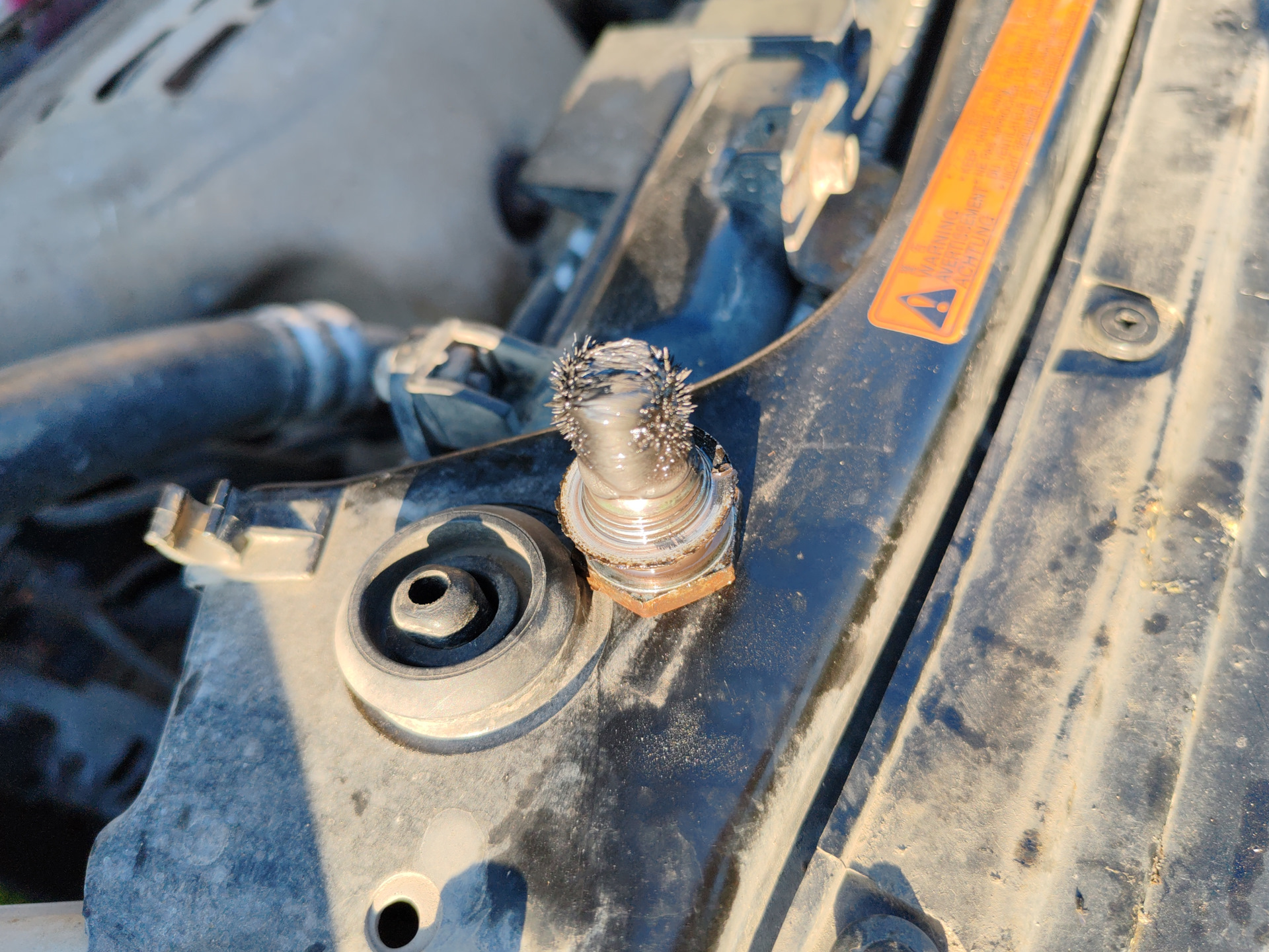

В общем осталось время и я еще решил сменить масло в коробке. Масло заранее было куплено, решил не оттягивать. Открутил сливную, слилось около 5,5 литров, столько же и залил. По сливному видно, что грязи много. Это уже третья частичная замена за полгода.
Разницу почувствовал сразу, переключения мягкие + в ДВС свежее масло))
Все с жижами разобрался, остался на очереди ГРМ. Дай бог на следующей неделе заменю, постараюсь отписаться здесь.
