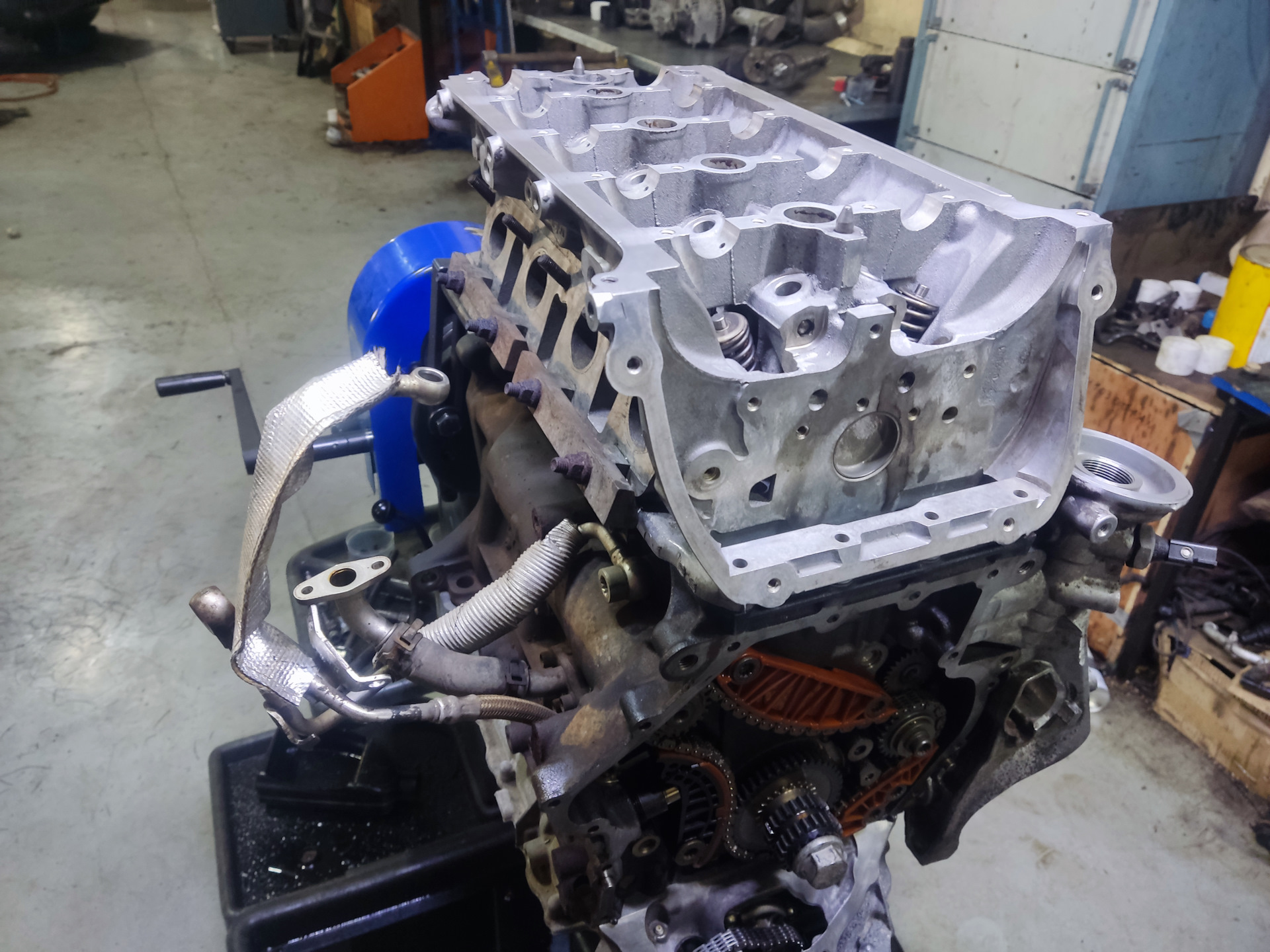

В общем после покупки я проехал где-то 1500 км. Ну и залил за это время 2 литра масла. Нельзя сказать, что удивился) ну и пусть, подумал я, заказывая на озоне очередную литрушку масла. Параллельно решил прочесть драйв на предмет расхода масла на моторах cdab. И случайно наткнулся на статьи mastera71. Заинтересовавшись, созвонился с Александром. В ответ услышал что-то типа: не дури голову, приезжай, все сделаем. Пару дней на раздумья и вот я уже у ребят на раскоксовке
Но беда не приходит одна) при осмотре натяжитель на 8 ! витке)
Там же меняем обе цепи, натяжитель, башмаки, верхнюю крышку, свистульку, заодно и свечи😂 все оригинал, все в наличие у ребят.
И теперь самое главное: после всех процедур проехал 3600 км (сгонял в Сочи). И внимание- расхода масла нет. На долго ли- время покажет. Но на данный момент рекомендую данный сервис.

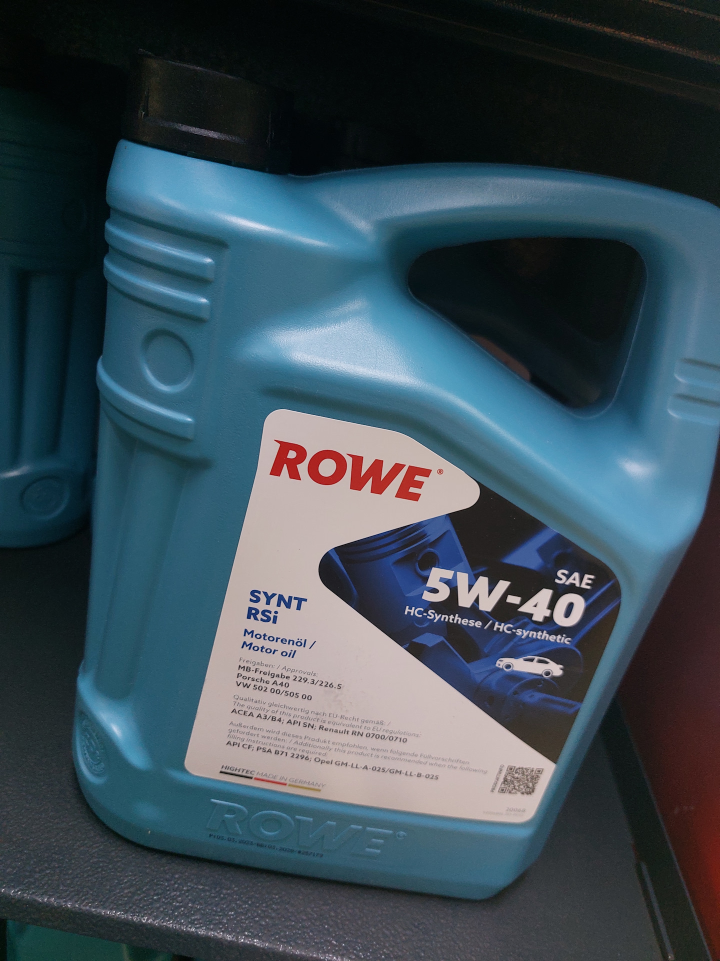

Жень, а ты какое масло льешь? Мне rowe залили, в принципе не угорает, буду его использовать
Лучок-с. Оно везде, кроме 911 и мотоциклов. Менять бренд не буду, это как с несте)) я лучше почаще на замену масла поезжу
Dim88888
Можешь фото канистры с маркировкой масла скинуть.это?
Это, только 5/30
RSI как на картинке или RS
