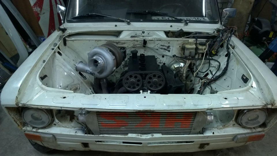

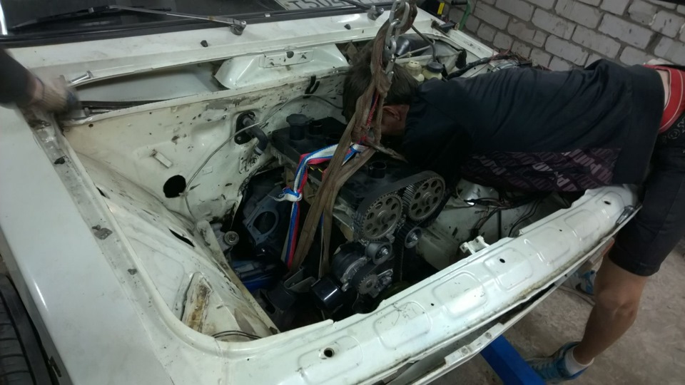

Привет народ! Все таки мало у меня опыта гаражных вечеринок, вчерашние слова да по-быстрому трубки топливные прокинем, маслослив сделаем и мотор поставим были восприняты буквально, а получилось с пяти дня до начала первого)) Но это один из тех редких моментов, когда результатом довольны на все 100%.
Теперь по порядку:

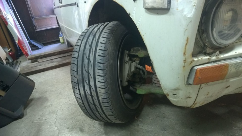

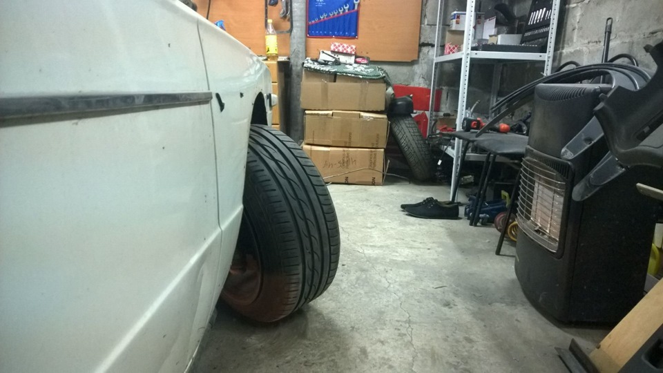

Отпилили ограничители на редукторе, что в купе с зелеными рычагами один хрен не дают желаемого выворота, теперь упирается в яйца стаба, кто как переносил пишите будем доделывать, проставки как вариант поставить но еще разширять колею это уже зло))

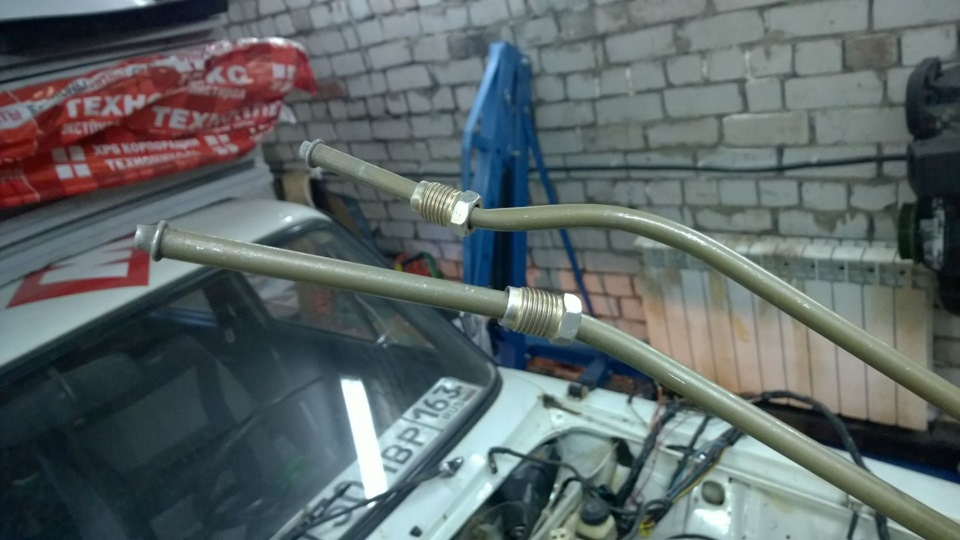

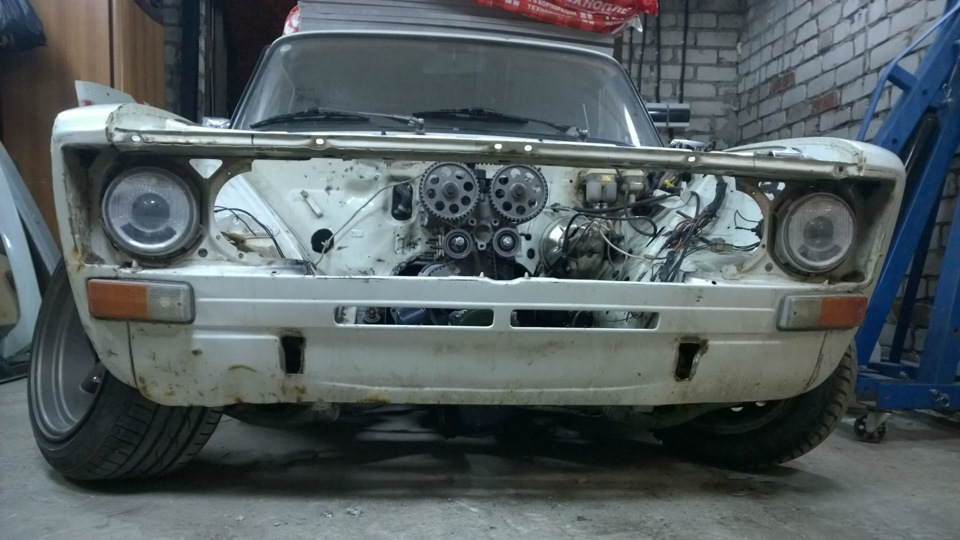

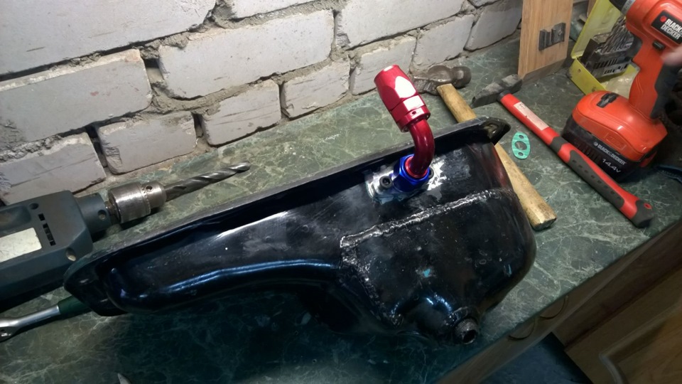

Далее прокладывали топливные трубки, потому как было собрано с хомутами и резиновыми вставками непонятными, повезло что не полыхнул.

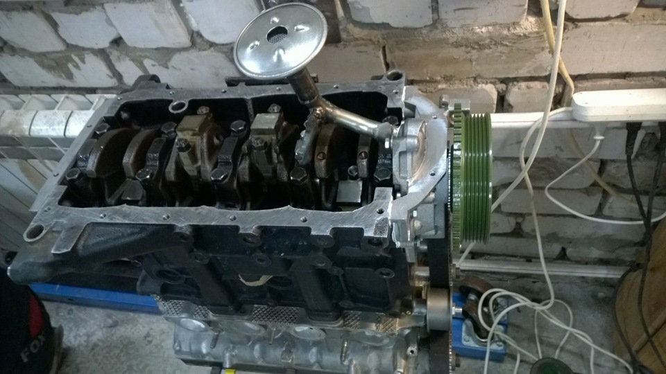

После пришло время маслослива, как обычно без молотка и болгарки не обошлось.

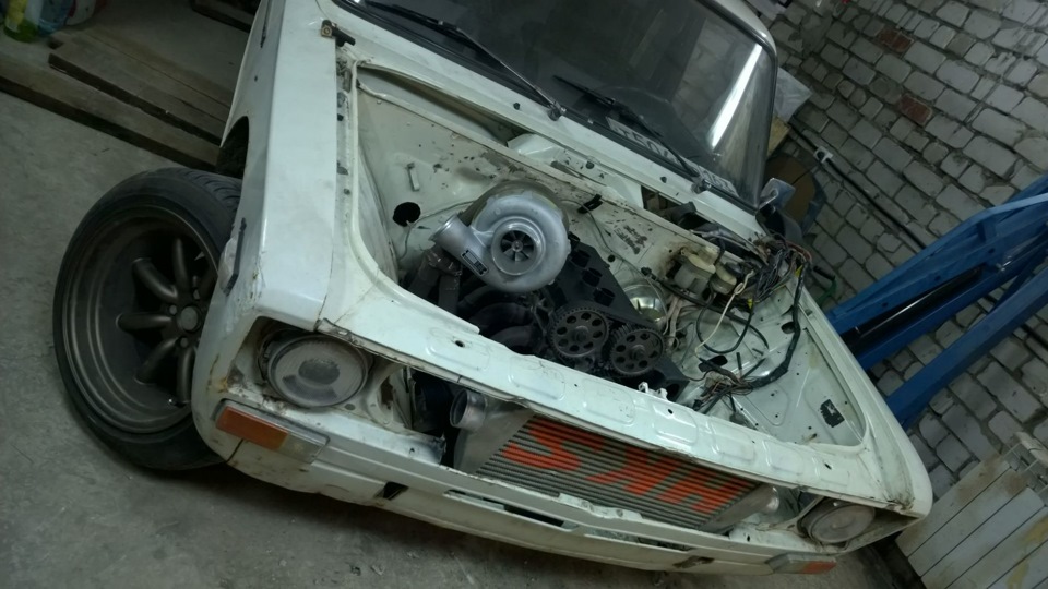

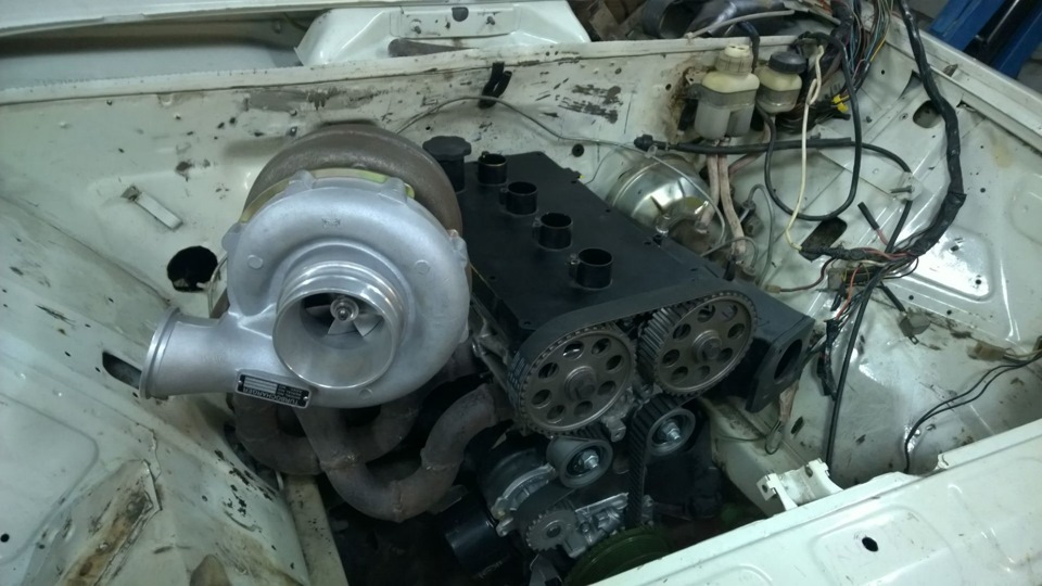

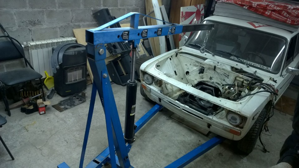

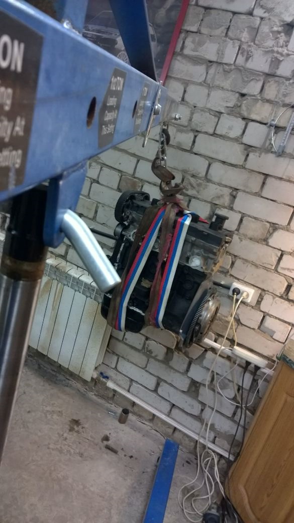

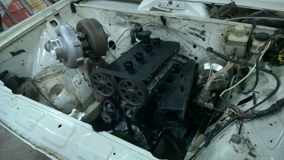

А самое интересное началось когда кран уперся в рычаги и его длины не хватало))) поддамкратили машину, и рычагами положили на лапы крана, вроде вставили, но что-то не то, не поймем, дергались дергались бесполезно, не притягивается. И тут мы вспомнили о нашем распрекрасном поддоне противоотливном, лежит на балке зараза и молчит) чуть подняли и все зашло, ура!

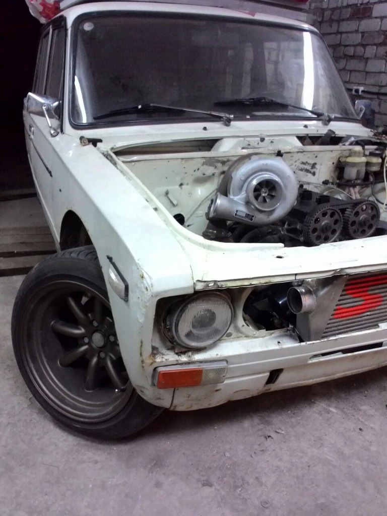

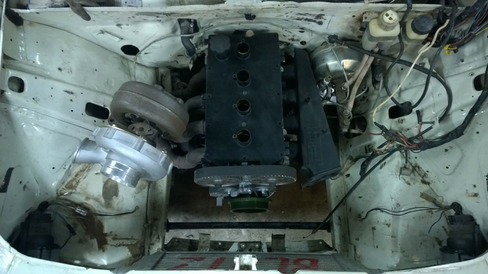

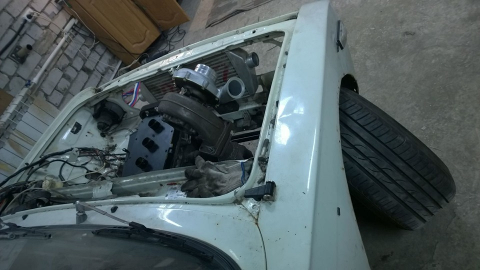

Но самым долгожданным и неожиданным была примерка ресивера, размеры были +- на глаз, и когда все это дело подошло идеально, из гаража донеслись торжественные оры всяких разных слов, немного разбавляющие песнопение недалеко тусующих гаражников-шашлычников)
После такого вечерка я ехал домой необычно медленно, видимо предвкушая.
