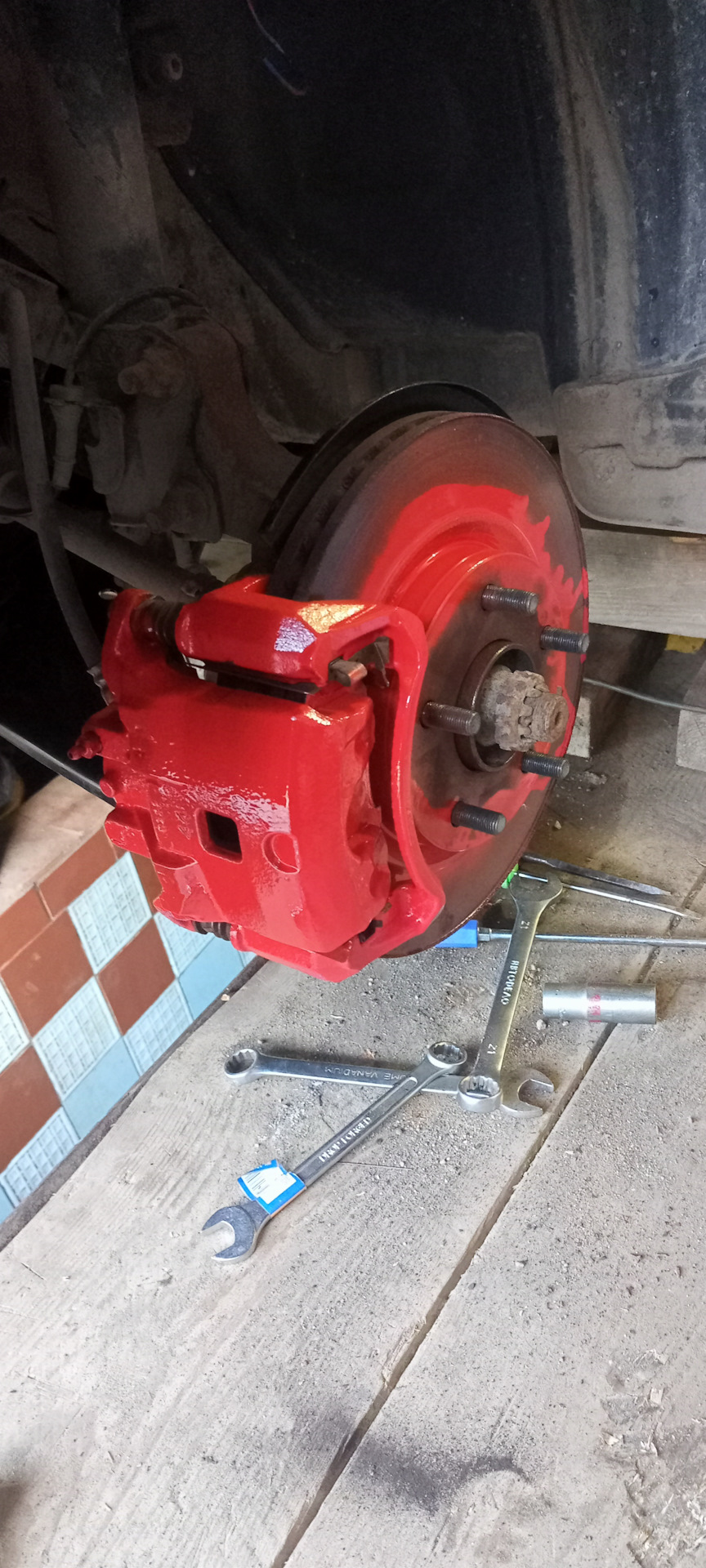

Последние тёплые деньги, взял выходной детский от работы и со второй попытки отковырял стойку.
Первый раз купил головку на 21 и она оказалась короткая🤣🤣, пришлось все собирать назад и перезаказывать удлиненную.
Собственно проставка порвана, пружины затерты до металла, даже на опорных следы металлические, а хотя им всего полгода.
Заказал проставки jukiu mc22007 и пружины kyb ra1163.
На машину это все действует так — скрип при повороте руля, при проезде лежащих и по неровностям.
Кто в теме, как не повредить пружины стяжками при замене?
Да кстати, ранее менял болты которые в стакане держат стойку, их там три штуки.

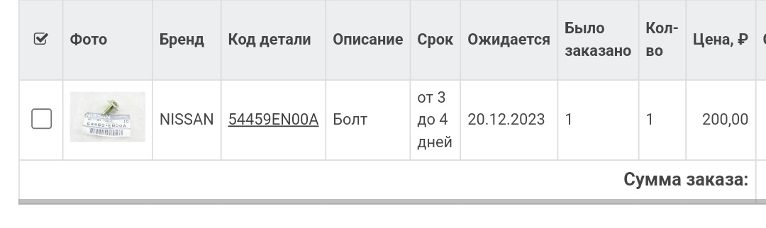

Купил и на нем сразу же слизало резьбу, братцы китайцы совсем окуели.
Сходил в автомагазине подобных пару купил по 20р… Держат намертво, резьбу хрен сорвешь. Делайте выводы и не делайте моих ошибок. 200 р, такой ронять то боязно, а вдруг об землю сломается🤣🤣.

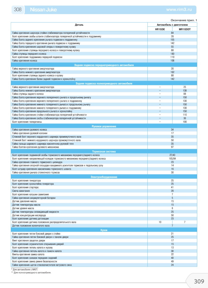

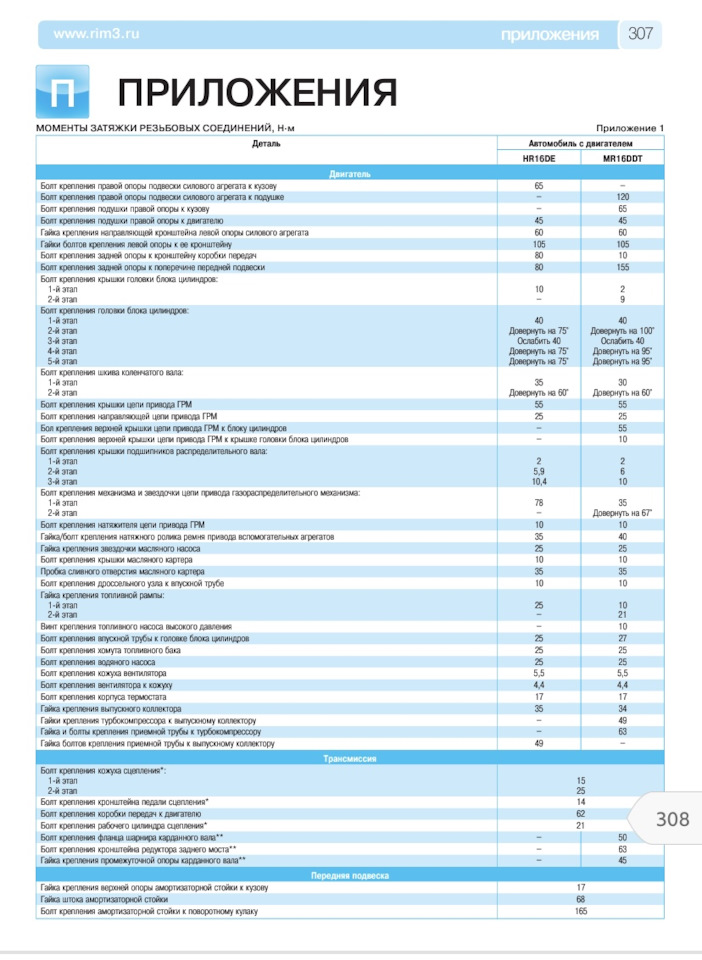

Есть информация по затяжке болтов подрамника, нижних рычагов да и вообще про жука ?
Не, в сервис это отдавал менять, а там они наверное на глазок, а так вообще это по видосикам смотреть того же kyb, у них все затяжки там расписаны, все тянут спец ключиком.

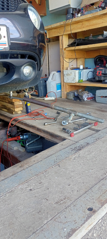

А гайковерт ударный не берет? Я тож воротком попробовал, не фига, а гайковерт это сделал так легко, просто не заменимая вещичка в ремонте машины.
Его нет
По старинке) удар кувалдой по болту и откручивать )
Туда-сюда и открутил 😉
Я в прошлом году когда тормоза ковырял так же корячился с трубами, поэтому решил гайковерт ударный купить)
У меня не мастерская, сейчас от скрутил, помажу, закручу а там будет легче

Вот скрин сделал, вроде видно.
Вот спасибо 👍
Сегодня что нашел, там не написано, это в ньютонах или кг.
Н.м
Да это я уже увидел, теперь можно сравнить .
Спасибо ещё раз 👍
Не за что, удачи в ремонте.
