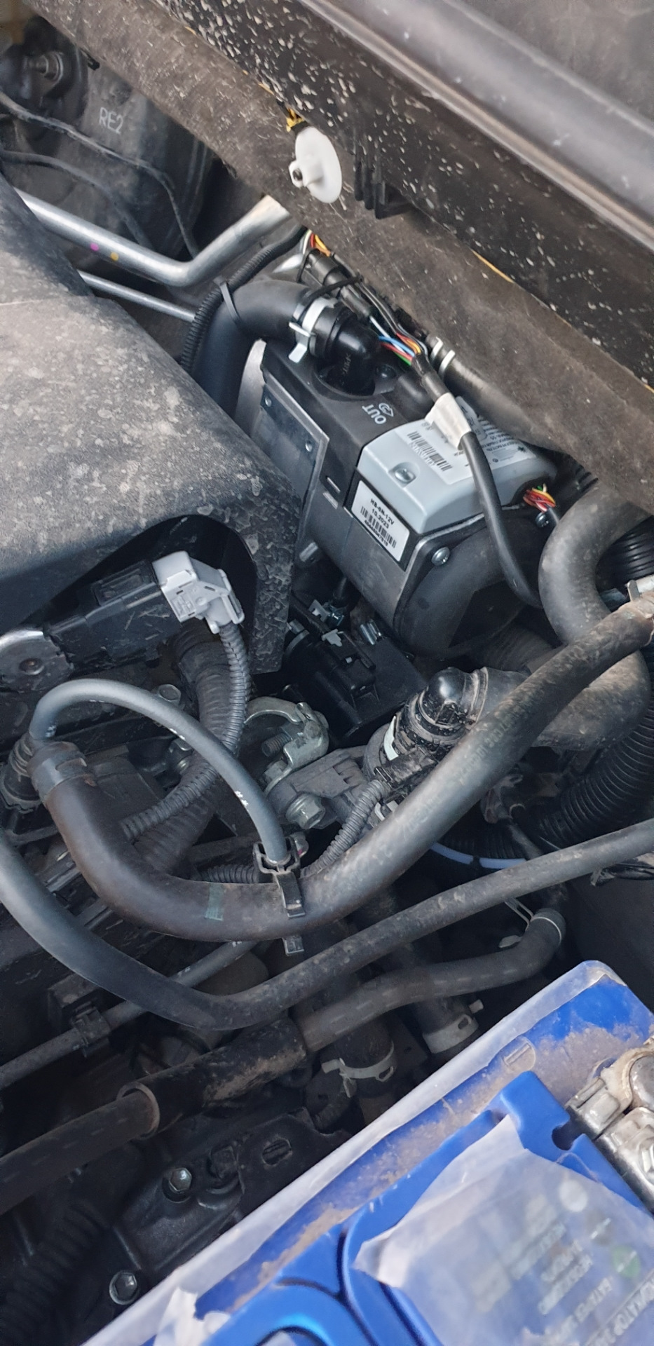

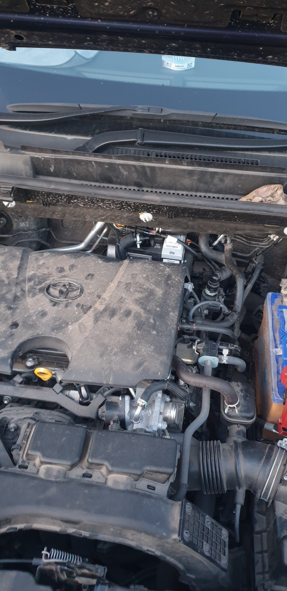

Всем доброго времени суток, может кому будет интересно почитать мою запись. На предыдущем авто Рено Колеос (Вишенка) устанавливал Вебасто и скажу, мне эта опция пришлась по нраву. С покупкой Тойота Рав 4(Черничка) стал задумываться об установки чего-нибудь аналогичного. Менеджеры установочных компаний рассказали, что Вебасто с Российского рынка ушла(есть Китайские Вебасто, но на них никто не хочет давать гарантии), есть Эбершпехер за 80 т.р. И Бинар за 40 т.р. Выбрал Бинар 5s. Мастер устанавливал полтора дня, сказал, что на леворукого Рав 4 устанавливается проще. Установку пульта запуска выбрал в лежачем положении. Потестировав Бинар, забрал авто, выяснилось, что не работает система помощи при парковке, (сонары не активны). Вернулся в сервис. Установщик сказал, что бампера и разъемы не трогал, снимал только клему с акб. Сказал, что надо прокатиться, набрав скорость 60км/ч. Ну, думаю, попал, блин. Поехал и… точно, все системы заработали, как только я набрал скорость 50км/ч. Всё-таки знающие люди там работают 😀.
Теперь о наблюдениях. Интересно, клема с акб была снята, а расход топлива не обнулился. И вот если сравнивать в работе Вебасто и Бинар, то скажу, что Бинар и запускается медленнее и завершает работу медленнее. Пока больше добавить нечего. Гарантию дали 18 месяцев и порекомендовали в летнее время хотя-бы раз в месяц делать контрольный запуск. Теперь зима не страшна. Нет холодным запускам двигателя! 😀 Всем удачи на дорогах. Пишите комментарии!

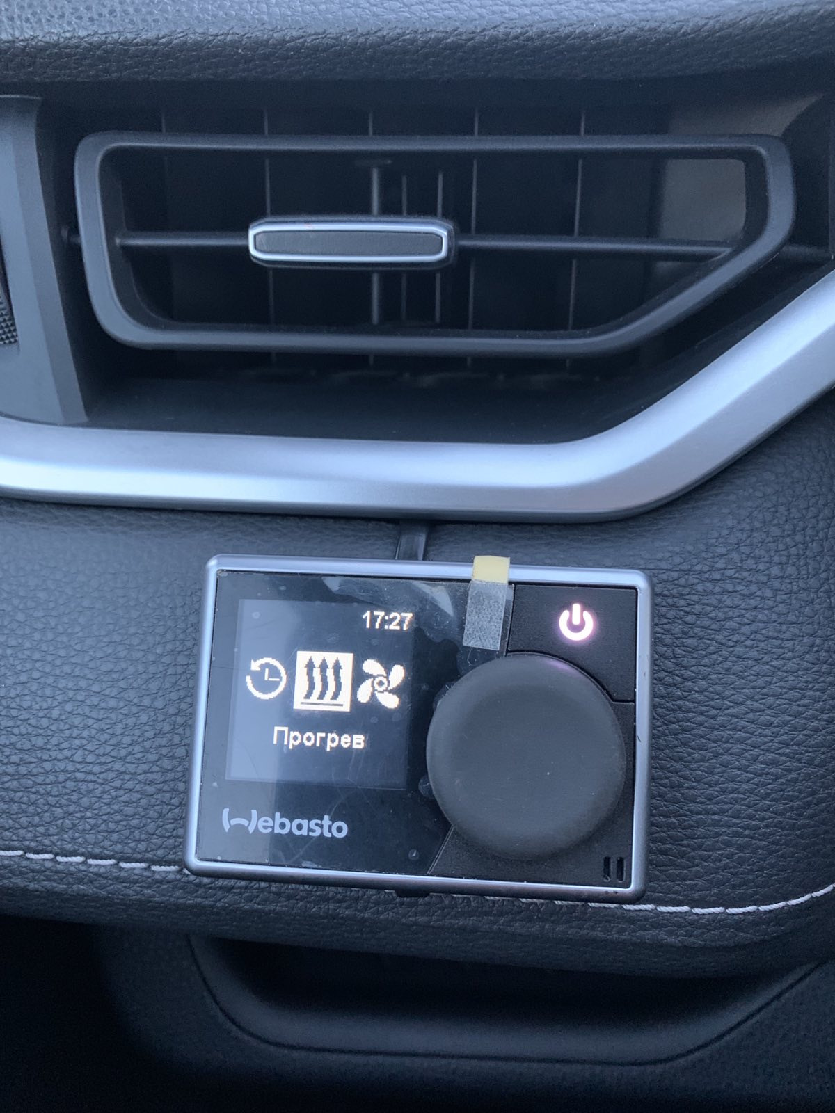

Вот так разместил пульт управления подогревом, пока устраивает
Я там примерял, подумал, что коленкой можно повредить, да и кож покрытие там. Может потом по цвету отличаться будет при демонтаже
Коленке мешало, когда под кнопками установил. А тут — самый раз и полка свободная, где прикуриватель. Ну а так, кому как удобно 🤷♂️

С обратки печки (верхний патрубок) взяли вход на обогреватель? Топливозаборник куда врезали ?Сколько за работу взяли? С равом в 5м поколении все не правильно при установке отопителя, одни сложности.
Ооо, я тут не подскажу даже. На тесте температура поднималась довольно быстро. Ну да мастер так и сказал, что на леворукий проще ставить. Врезались непосредственно в бак возле топливного насоса сверху. За обычную установку берут 16т.р., с меня взяли 20.Установкой занимались 1,5 дня
С баком тож засада одна половина меньше по глубине а вторая где насосная станция глубже и идет перекачка типа. В насос нет места врезаться, мы в правую часть не глубокую врезались и потом удоинняли топливозаборник.
Я научен с Вебасто пригнал на монтаж с остатком лампочка горела и чтоб с таким уровнем запускался котел. Мне в Шниву налепили чуть ниже половины бака, котел в ошибку уходил.
Установщик всё именно так и рассказал! Сказал, что трубку до низу, с зазором пальца до дна опустили

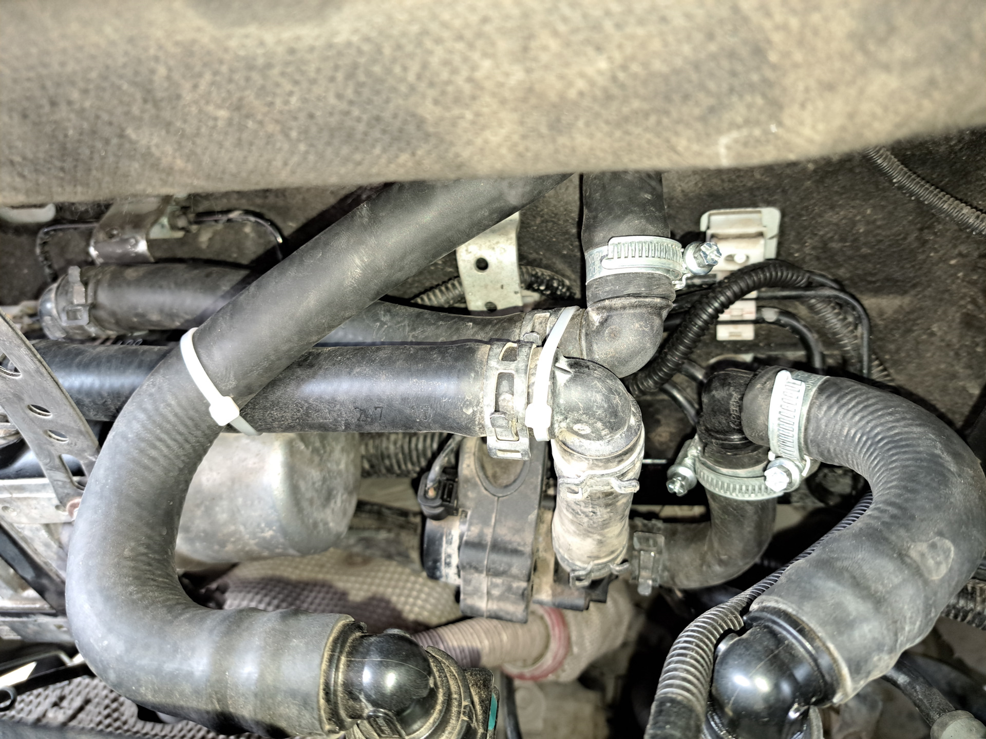

Предстоит установка подогревателя.
С какого патрубка брать вход на обогреватель?
В какую половину бака врезать топливозаборник?

Смотря какой у вас мотор там клапана на 2,5л стоят наоборот в отличии от 2л.
По классике если то режем нижний шланг печки-подающий в разрыв стовим помпу и Вебасто и опять на печку подаем. Но ставят и в верхний т.е. в обратку печки .
Смотря что нужно нагреть, я автозапуском пользуюсь потому и грею радиатор печки но климат не подцеплен на отопитель.Забор в левую крышку не врезать нет места, только сверлить бак ( найдите на ютуб просто Антон-у дилера ставит там есть ролик 2л и 2,5 л) Мне поставили в правую часть но удлиннили топливозаборник трубкой топливной пластиковой от Бинара, сделали максимально низко( чуток выше сетки грубой очистки) т.е. с правой половины направили заборник в левую глубокую часть бака.

У меня стоит вот так.
Благодарю за ответ.
У меня мотор 2,5.
