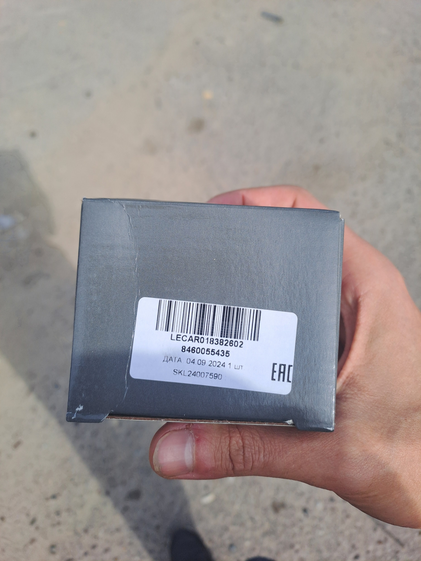

Зашумели задние ступичные подшипники. Справа очень сильно гудел, слева только начал. Проехал на них всего 5 тыс км. Вот арт. Подшипник 6У-537705Е "Волжский стандарт". Подшипники шли в комплекте с дисковыми тормозами в 1-вой части.
Сегодня приобрёл: LECAR-0183826-02 Посмотрим на сколько их хватит.
Итого: 5800 руб.
Подшипники 2 шт 3800 руб.
Работа 2 тыс. Руб.
Запчасти на фото: LECAR018362602
Запчасти на фото: LECAR018382602

Автореал говно-подшипники — шли в сборе в задних дисковых тормозах. Не прошли 10000 км. Поставил Пиленга пока гонял в Сочи, хватило на 15000 км. Надо покупать хорошие и опять все сделать самому.
Знать бы ещё какие хорошие…
Ну собственно не удивительно, в начале один китайский шлак, сейчас поставили плюс минус такой же, т.е. скоро снова менять придется. В итоге суммарно заплатите больше, чем если бы один раз поставили качественные подшипники пусть и за 5-6тыс. каждый.
Посмотрим на сколько хватит.
так то конечно полезный опыт, наглядно будет для остальных, но вообще давно известно, что lecar дно по качеству.
Знать бы где еще нормальный купить!, заплатить то пятак не долго, а дудт такую же парашу. Только коробка красивая

Сегодня ездил на диагностику, в итоги сказали задний левый ступичный подшипник под замену (пока не критично) сейчас посчитал проехал на Lecar 20 тыс км.

А какие надо покупать чтобы надолго и качественно ?
snr, skf, fag — что-то из этой тройки.
Где бы их настоящие найти… сколько записей про них тут, что гудят после замены
