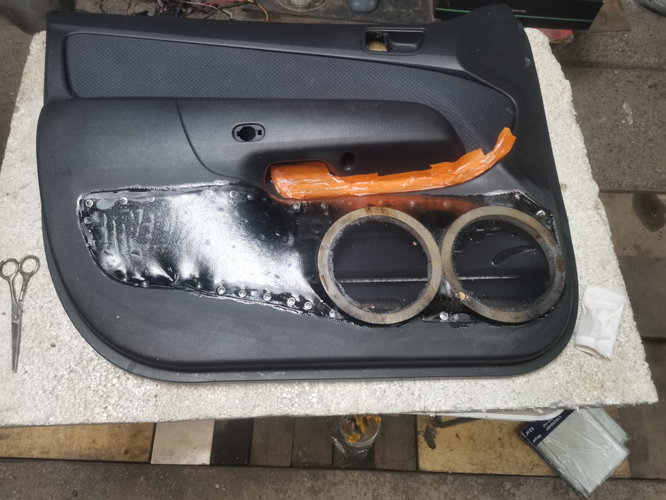

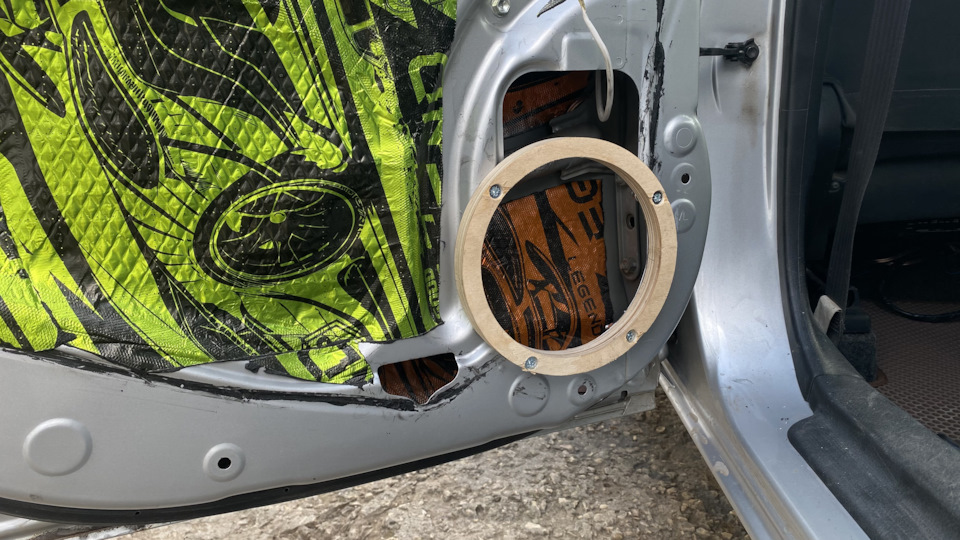

Надоело ездить без музыки, купил приставочные кольца, пилку по металлу, сверла и погнали.Долго собирался и думал делать или нет, решился делать т.к других вариантов тупо нет 😀
Перед тем как пилить все перепроверял по 100 раз, в итоге получилось выпилить достаточно точно, разбег 2-3мм максимум
По установке колец на передние двери пришлось болгаркой стачивать кольцо, чтоб встало ровно, ни чего сложного в общем нет.
Задние двери, решил ставить динамики внизу, как на всех нормальных автомобилях 😀
По времени ушло на все эти выпиливания 4-5 часов не спеша.
Позже буду делать накладки на карты дверей, потом выложу результат.
Народ тем кому кажется это колхозом, яб так не сделал и подобные комменты, не нужно писать об этом мне. Не интересует чужое мнение, пилиться не ваше авто. Спасибо за понимание.

А карман на передних дверях разве мешал? По фото не видно, чтобы он мешал. Но раз вырезан, можно ещё колец накидать, звук лучше будет, так как добавится объём.
Вырезал т.к делается накладка на 3д принтере.кольца возможно добавлю потом

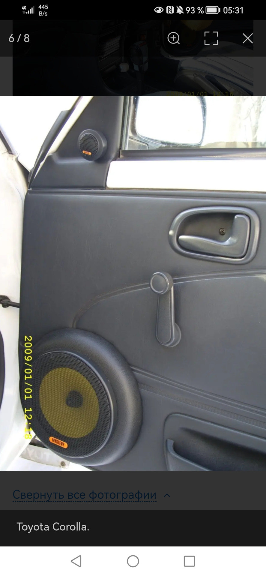

Я себе делал так на сотой короле. Дверь тонкая. На Саксиде ничего не делал, надоело), поменял штатные на коаксиалы Пионер.
Да я такое вообще ни когда не делал, решил заморочиться по полной 😀

Там вроде только 10 вылазят)
На передних дверях надо было подиумы нарастить до края кармана
Это потом сделаю, как накладки защитные будут готовы
С переди, саму юбку можно было не выпиливать.
Какую юбку?
