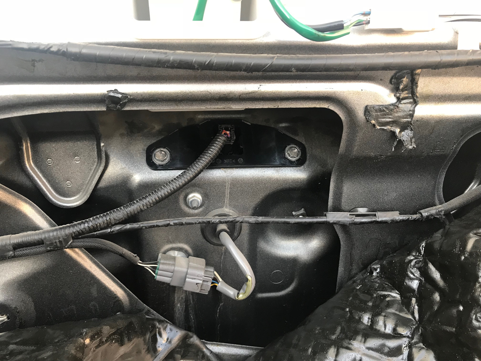

Всем привет, на выходных проделал то что не делает ни один завод изготовитель а именно омыватель задней камеры. В принципе там много ума не надо, все очень просто.

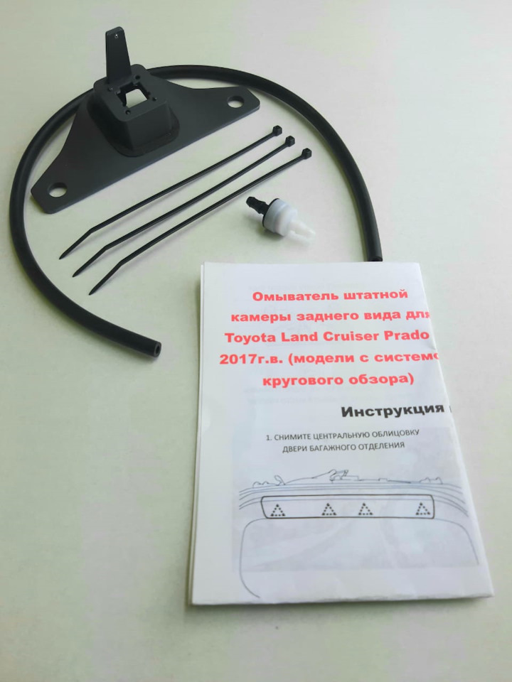

Привет! Кажется что-то подобное появилось для Prado в форме готового решения с мануалом.
evasmart.ru/catalog/omyvateli
Привет. Форсунка от какой машины Ваша?
Привет ! Это он нивы, 2104 задняя
Спасибо
Доброго. За счет чего удалось не сверлить металл?
Доброго! Там только пластик сверлить и все . Врезаемся в шлангу от омывателя заднего стекла .
Ок, спасибо. Если правильно понимаю, то рамку вокруг номера большую все равно снимать?! И пока не понимаю в каком месте шланг от форсунки выводить, чтобы в общую трассу врезаться. Поможете на фотке указать это место?
Некоторые сверлят, но я провёл шланг через технолическое отверстие . Шланг получился немного длинный. Пластиковую рамку если снять то можно найти лазейку . Обратный клапан купил уже ?

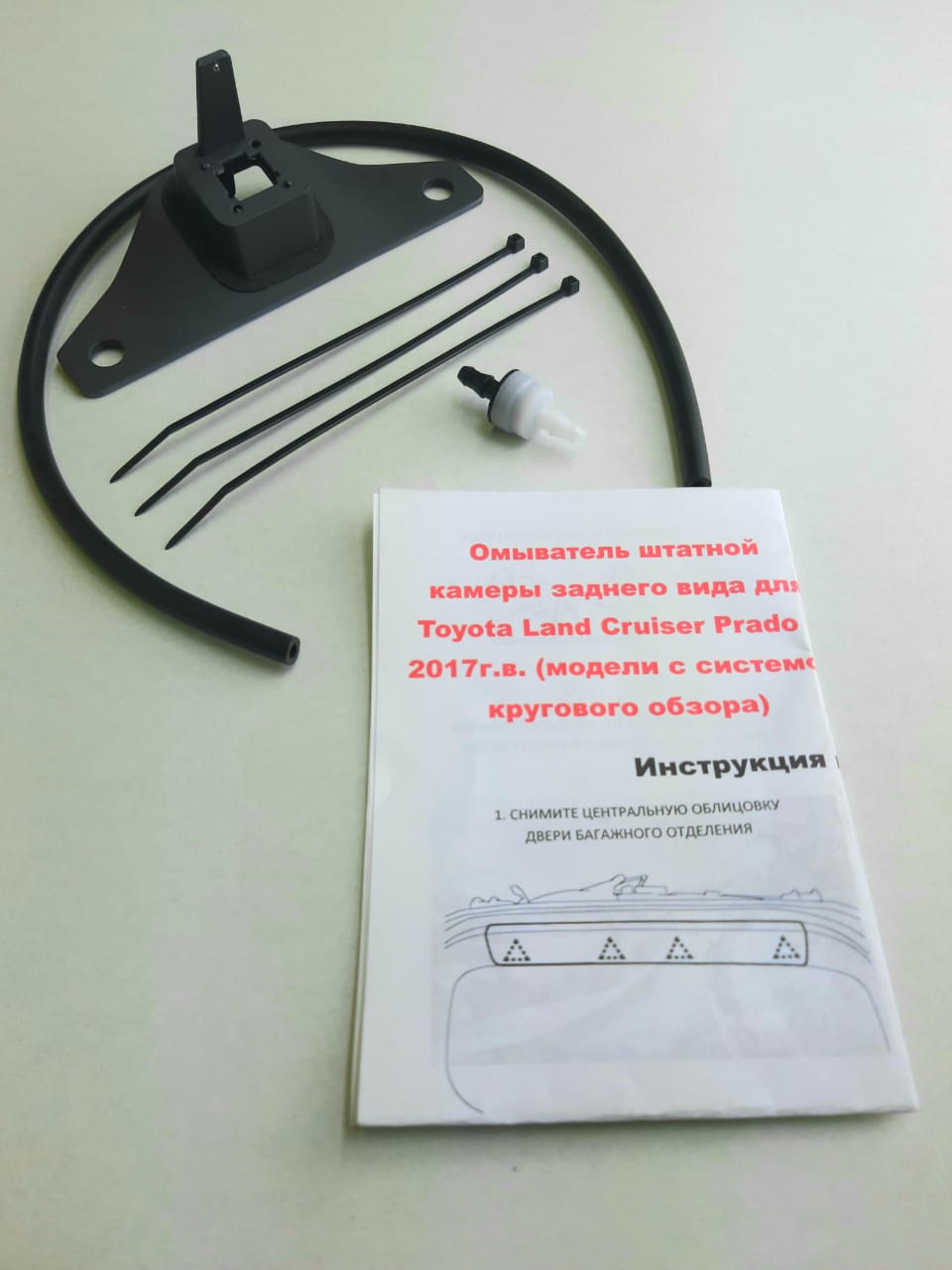

в Москве вот эти ставят такую же вещь — www.prado-club.su/forum/i…880.msg4818138#msg4818138
Ценник у них кажется 4500 руб

вот тебе TOYOTA 8532126020 КЛАПАН СИСТЕМЫ ОМЫВАТЕЛЯ ФАР, чтоб не искал
