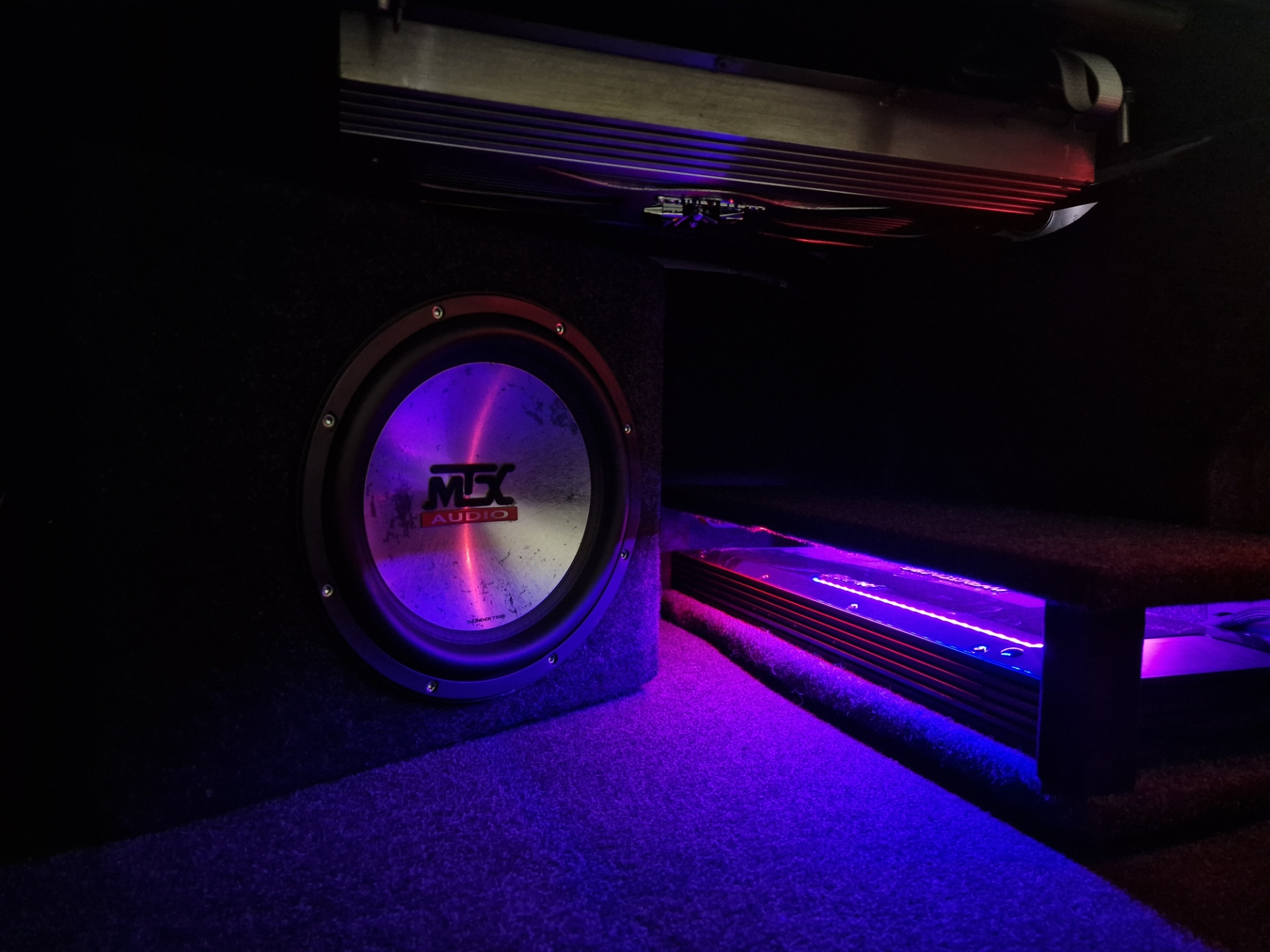

1.Ящик прижат к спинке заднего ряда и направлен на номерной знак. Такой вариант я использовал год.
2. Ящик-стелс в крыло.

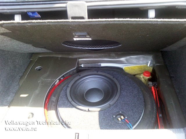

3. Динамиком к верху (в нишу запаски или обычным поворотом короба).

В случае короба стелс и направлением в номерной знак есть один плюс и один минус (моё мнение).
Плюс — разгон баса. Длинна волны частот сабвуфера достаточно большая. У 50Гц она достигает порядка 6.5 метров, это много. Соответсвенно при установке сабвуфера в стелс бас успевает разогнаться и вы слышите его полноценно, при этом в сведении фронта с сабвуфером это ой как поможет. Вариант с направлением в номерной знак примерно такой же, но у обоих есть жирный минус.
Лыжница — это хорошо. Но если представить, что у вас короб сабвуфера играет в багажнике, а затем вылетает через лыжницу — мы получаем эффект бандпасса. А именно пикующие частоты. Когда я катался с коробом направленным в номерной знак, я постоянно делал сабвуфер тише, потому что он начинал гудеть на определенных частотах. В одних треках это хорошо, в других это зло.

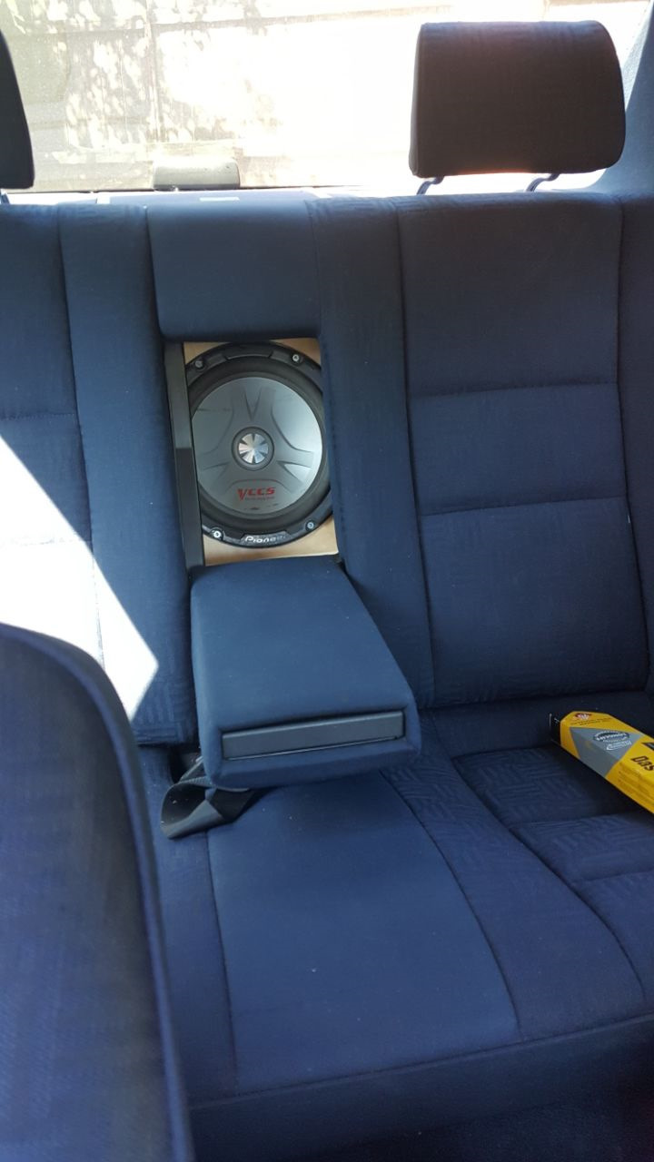

Есть там отверстие ещё посередине ниша под короб аптечки(большая)но дело не в том, а не лучше ли сделать отверстие в задней поперечине(за спинкой)в железе типа под лыжи где, там есть и под него углубления(для некоторых комплектаций)у меня к сожалению нету…, и направить мембрану саба в эту дыру(отогнув подлокотник задний, а?
Вот как на картинке.(фото не моё.)
