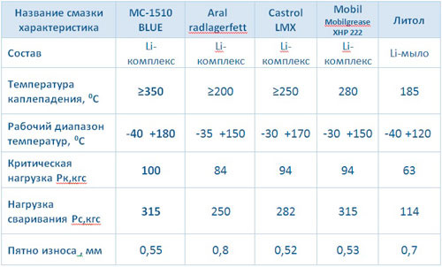

Помню еще шеврон вроде и другие еще менее известные бренды. А что вас смутило в смазке, которую я купил? Вот про вязкость я не нашел упоминаний ни на одной упаковке, а только обещания и рекламу. Если смазка все таки плохая, как это проявиться, ведь как то она будет работать?
Меня смущает только температура каплепадения. Вот тест blue.smazka.ru

Высокотемпературная смазка MC 1510 BLUE
