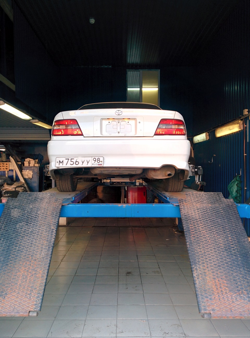

На выходных снял подъемник, поехал менять.
За пару сотен метров до сервиса, в правом повороте на 60 км/ч лопается левое колесо. Хорошо что это был единственный ранфлэт. Дополз до сервиса. Передние колеса с диким износом с внутренней стороны.
Обул булку, как чуял, накачал на прошлой неделе)
Открутилось все, что должно было. Нижние шары трогать не стали, снимали все так.
Самая большая морока с сайлентами развальных рычагов. Кромку сайлента сначала отогнуть молотком и зубилом, затем отпилить болгаркой и затем прессовать. Без зубила лучше не соваться.
Один из новых сайлентов упорно не хотел в рычаг впрессовываться. Давили уже 18 тонн, предел пресса. Нифига. Точил болгаркой, смазывал… Часа полтора убили на него, все же влез.
Собрали все, протянули все гайки.
Надеялся справиться за пару часов, в итоге слез с подъемника в 5 утра.
Шурша колесами, посылающими друг-друга нафиг из-за схождения, выставленного на косой утренний глаз,
доехал до дома.
Нашел пару приличных баллонов,
поехал на развал. Обулся, развалился…
Тянет вправо! Развальщика мучал долго. Выстаавили все градус в градус… Все равно тянет.
Уже и резину перекидывали — бесполезно.
И лишь покурив туриковский форум понял! Центровка рейки ушла! вот и тянет вправо…
Но итог хороший, подвес не гремит, люфт в руле уменьшился, повороты проходит уверенно.

что такое центровка рейки братка? рейка вроде мёртвой болтами ставится не регулируясь…
Когда менял наконечники и тяги — мог неравномерно вкрутить их. Развальщик не помог. По ощущениям доворачивает именно рейка, возвращаясь в свое нулевое положение.
аааа ну с наконечниками это понятно)) а я думал центровка рейки это какая то регулировка самой рейки))
у кого-то читал отчет о замене сайлентов рейки. И что она как-то смещаться может по креплениям
никак она не сместится братка.недавно только менял ее…дам правые два отверстия через корпус прям жёстко крепят ее, а вот слева как бы хомут…но правые двигать ее не дадут
