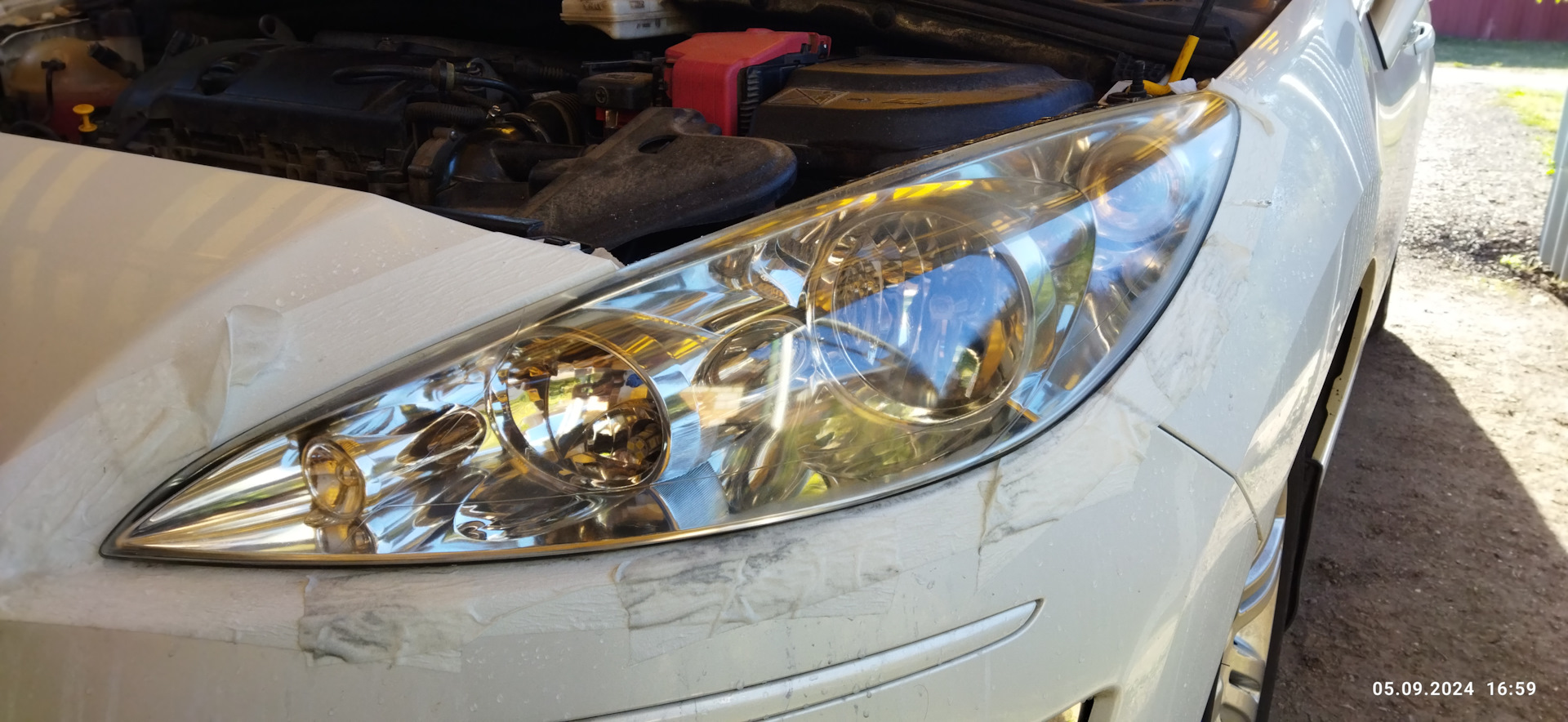

Итак. У меня имелся оригинальный комплект фар, в который вкорячили ксенон. Мне он не нужен и решил продать на Авито. Цену поставил бы минимальную за оригу, но хотелось попробовать освежить фары и сделать чуть лучше. На цену это никак не влияло. Прикупил средство на озоне, ссылку добавлю в конце. И взялся за работу:

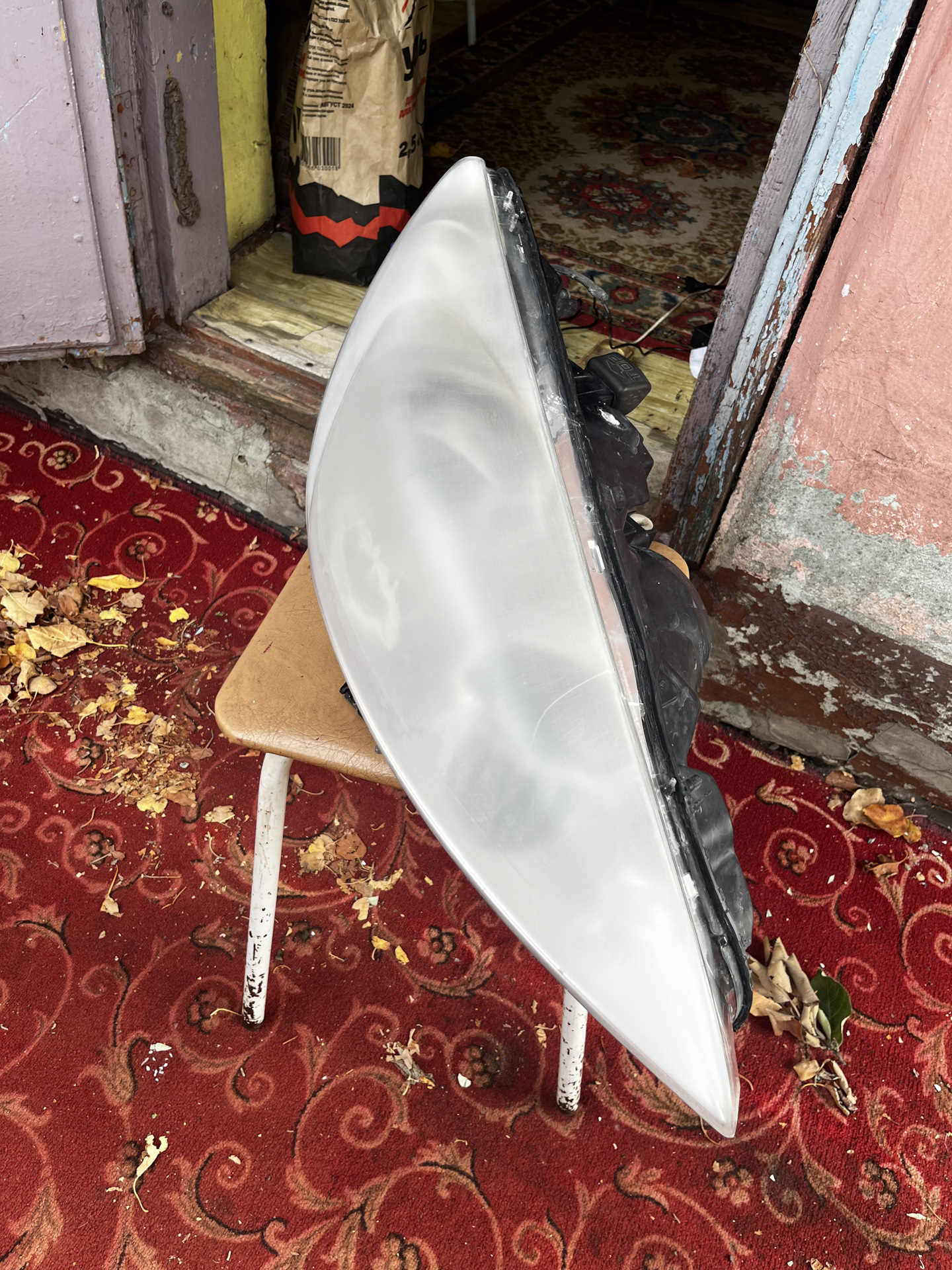

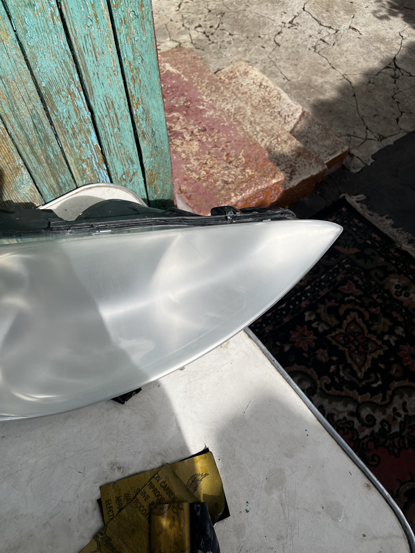

Помыл все фары, продул сжатым воздухом все доступные элементы и начал зачищать наждачкой на «сырую», предварительно замочив наждачку в воде. Начинал с 160 и далее придерживался правила-шаг сто, то есть брал 160, потом 260 и так далее(все шло в комплекте). Зачищал только по горизонтали, а следующий шаг был по вертикали, никаких круговых движений(как написано в инструкции)
Как только закончил с грязной работой, залил чудо-жижу в чудо чайничек и включил нагрев на 5 минут до появления пара.
Ну а потом на расстоянии в 1 см начал водить по фаре. Эффект есть.
Конечный результат таков:чтоб они продержались дольше-взял у ребят лак для фар и залил их.
А теперь про эффект: будь фары мутными только снаружи, возможно, они и были б как новые, но предыдущий владелец заливал в них спирт и из-за этого внутри остался налет, который можно убрать только полировкой изнутри. Я лишь хотел намного их освежить и опробовать это средство. На мой взгляд-получилось. После этого я выложил их на авито и через 2 часа они были куплены) так что данное чудо китайской мысли работает.

Обычно спирт не реагирует со стеклом и не даёт муть и налёт. Это только если там была какая то грязь и она просто прилипла, т.е. нужна промывка фары изнутри. А по результату, конечно на 1200 останавливаться не стоит, слишком крупная риска остается, после 160 в принципе риска глубокая, и когда недостаточно снят слой получается такая замутненность.

После комплектной наждачки №1200, потребовались 1500,2000,2500 которых нет в комплекте, тогда эффект будет лучше!
Возможно, но под рукой этого не было. Как буду делать туманки, возьму это на заметку. Спасибо
chuk-vlad
Таким же набором делали?
Да! Там в комплекте шкурки дикой зернистости для первичной обработки, я шкурил толи 600 или 800 первый проход! Предыдущие не трогал слишком крупные они!
Я так и подумал. 160-й только дерево шкурить))

Я не написал, что получилось шикарно. Я сказал эффект есть. И написал, что проблема кроется внутри фары
Судя по фото — снаружи там проблем не меньше, не решение вопроса а именно эффект.
