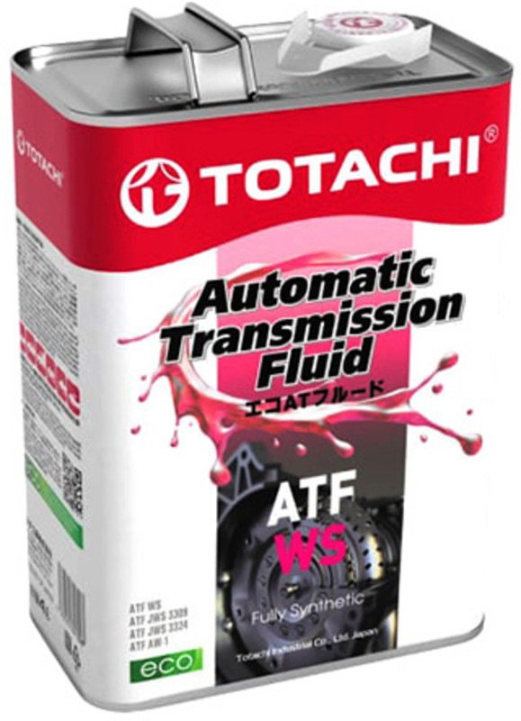

1. TOTACHI ATF WS около 4700 р. за 4 л.

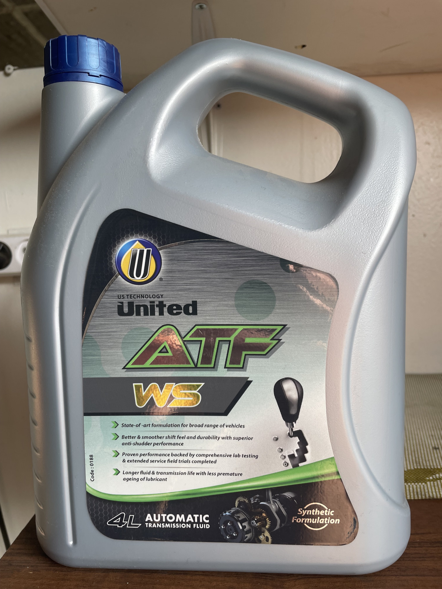

3. NGN ATF WS около 3300 р. за 4 л.

Ну а NGN, это тот же United Oil

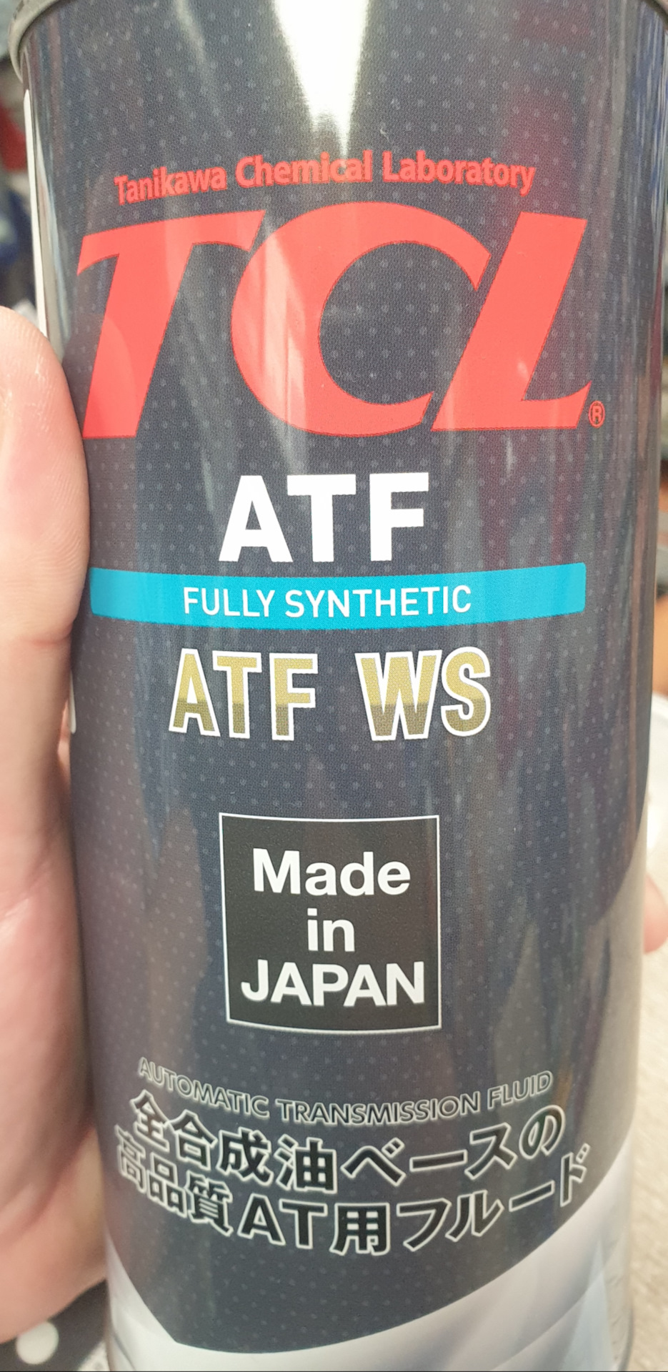

Такое есть у вас в продаже?
Ему оригинал дорого а tcl стоит тех же денег.
Дешевле 4600или 4800 4л)
Этот TCL не нужно лить в эти коробки, он густой, на уровне Toyota T-IV

С пробега 180000т заливаю totachi, сделал две частичных замены и две полных уже, сейчас пробег 270000т. Из предложенных вариантов я бы выбрал либо оригинал, либо totachi.Выбор за вами

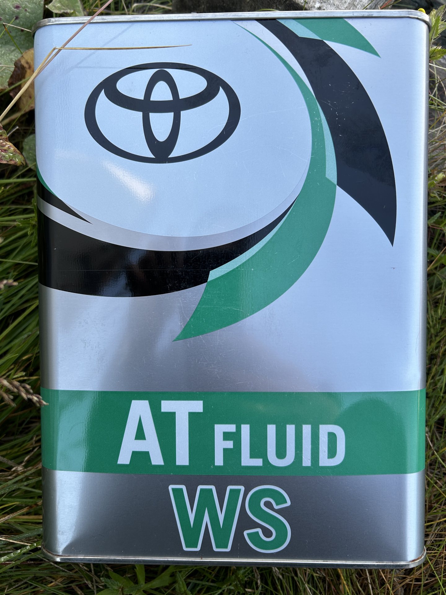

А сейчас 8500 за банку оригинала👀

покупаю с направления дилер в автодоке. все время приходил оригинал.

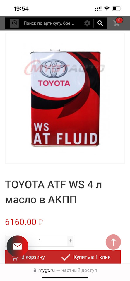

У воронкова возьмите оригинал.

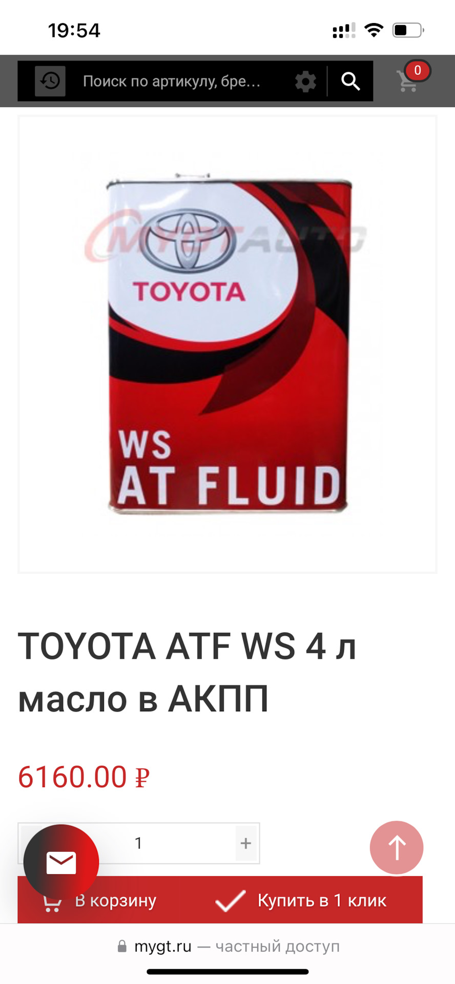

mygt.ru/oil/original-oils…-ws-4-l-maslo-v-akpp.html
FISCHER-PRIME
Что за Воронков?
Наверное
MYGT ИП ВОРОНКОВ А.А.
на озоне есть магазин и на ютюбе канал
