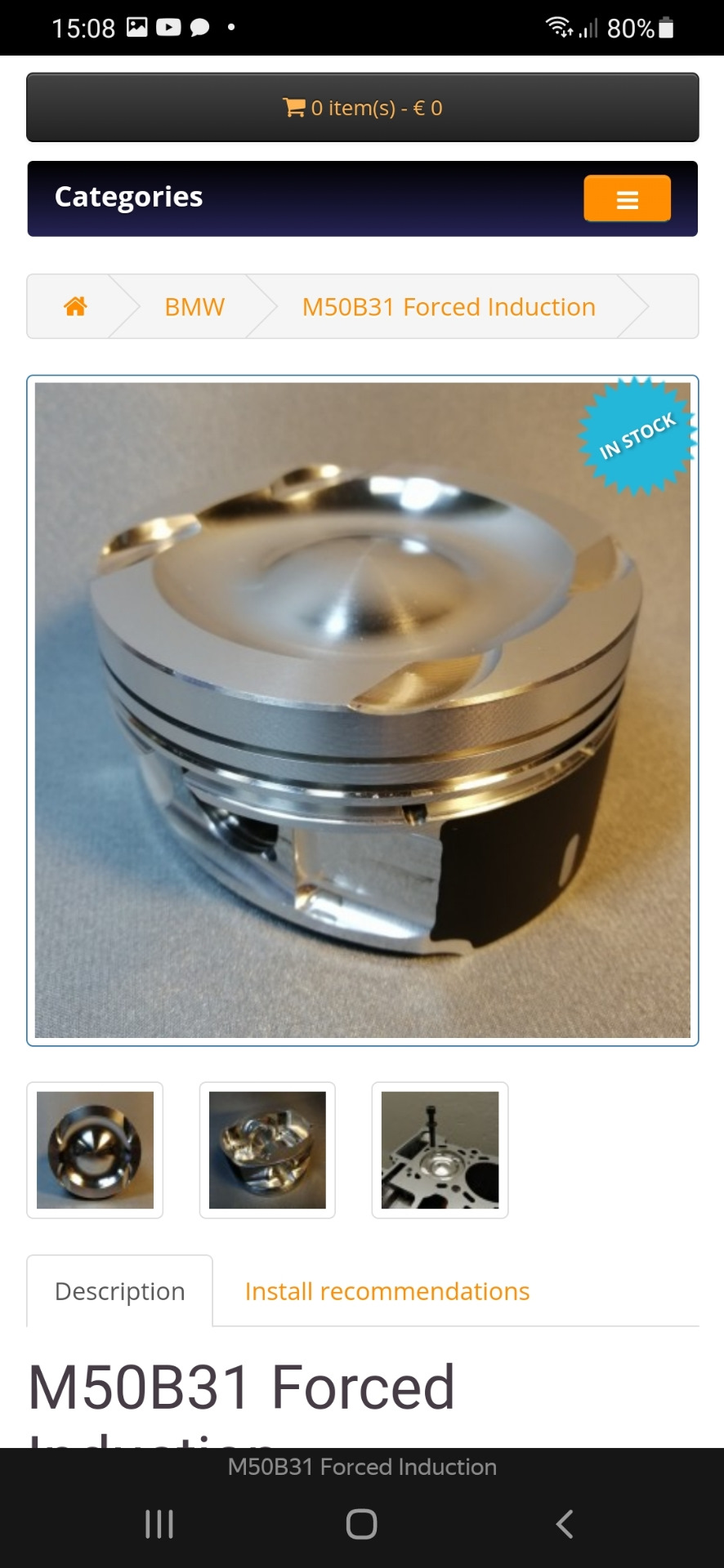

Поршни. Изначально хотел СТИ, но самый широкий у них 85 и его не было в наличии, ждать не сказали сколько. А я хотел прям большой поршень, даже хотел заказать старцев 86.5, но цена в двое больше, это меня немного тормознуло. Наткнулся на AMP44, отзывы хорошие, конструкция в целом как у СТИ, размер 85.5 оказались в наличии, по деньгам 42к в сборе с пальцами, стопорами и кольцами. Кольца Японские npr хонда. В общем меня все устроило. Единственное, у амп44 кольца компрессионные идут 1.2мм у сти первое 1.2мм, а второе 1.5мм.
