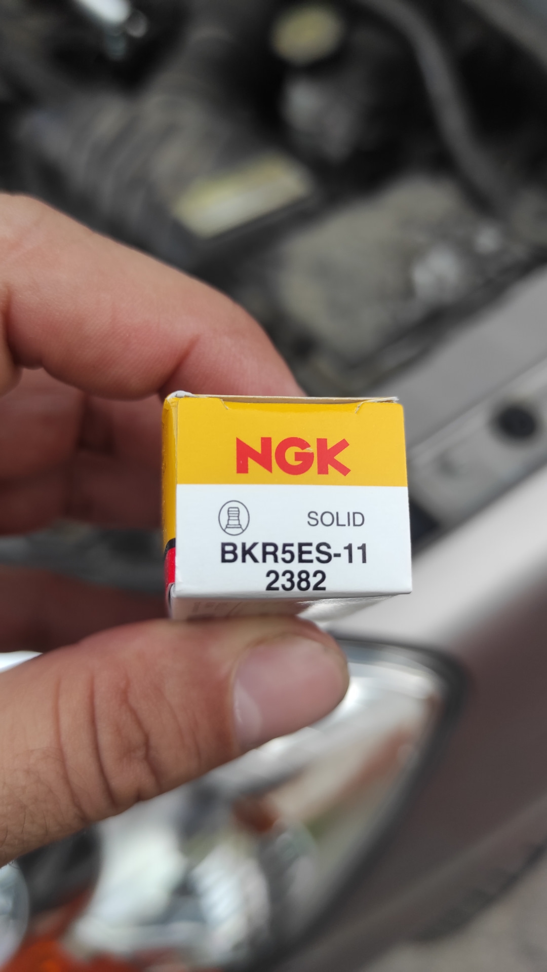

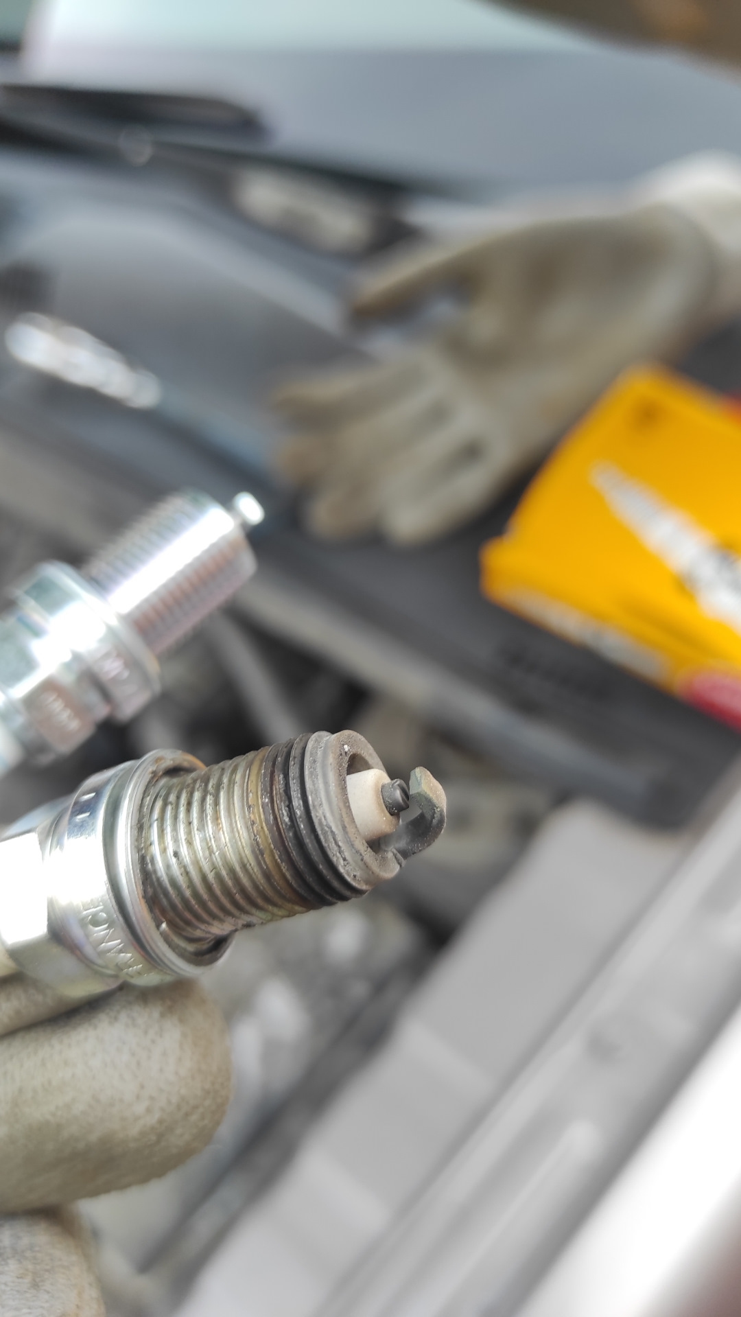

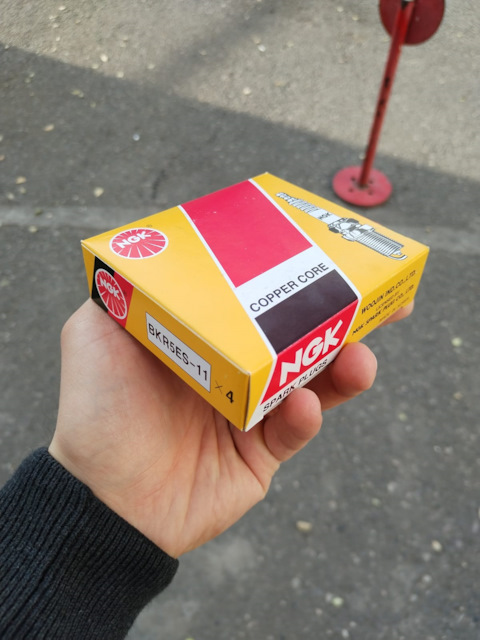

Уже несколько раз заезжал к газовщикам, чтоб поменять фильтр в редукторе. По регламенту меняется раз в 50 тыс, я уже накатал 55) Хотя, когда первый раз приехал, было как раз 50)) То фильтров нету, то света, то времени. Бесплкоили плавающие на газу обороты, на бензе все было норм. Я грешил на фильтр, газовщик посоветовал поменять свечи. И я решил поменять.

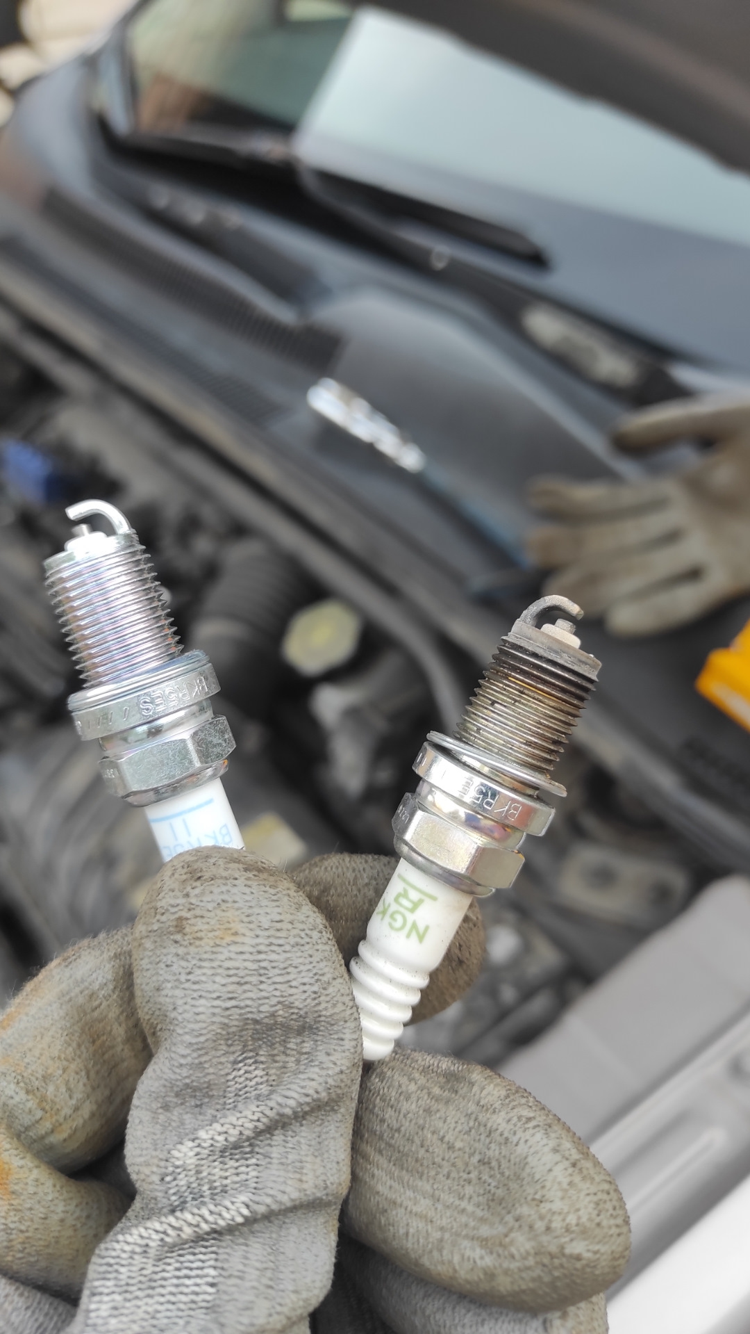

На этих свечах проехал 28 тыс. км.
Замена не сложная, не первый раз. После замены обороты почти перестали плавать, все равно грешу на фильтр, плюс давно не смотрели настройки. На бензине все так же хорошо, как и было)

Такие свечи для езды с гбо Макс на 10тыс км
