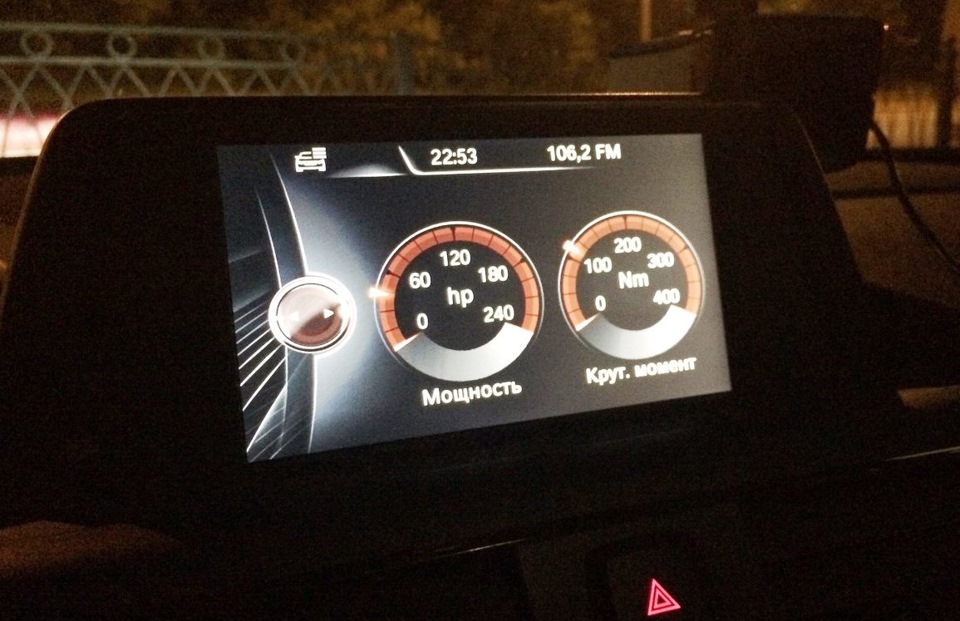

"Спортивные приборы"
Мгновенный крутящий момент и мощность в Horse Power (настройки единиц измерения -> меняете "kw" на "hp")

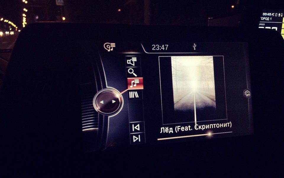

"USB"
Как я жил до вчерашнего дня… *рукалицо* Есть опция "Connected Drive" и кнопка SOS на потолке
Активируется кодом ;) Полноценная опция "6NH" будет в ближайшем будущем, когда придет антенна BT =)
Не у всех возможно будет яблоко распознавать, как носитель инфы… для вас и придуман кабель "MEDIA", о котором пишет Артём www.drive2.ru/l/6850972/
