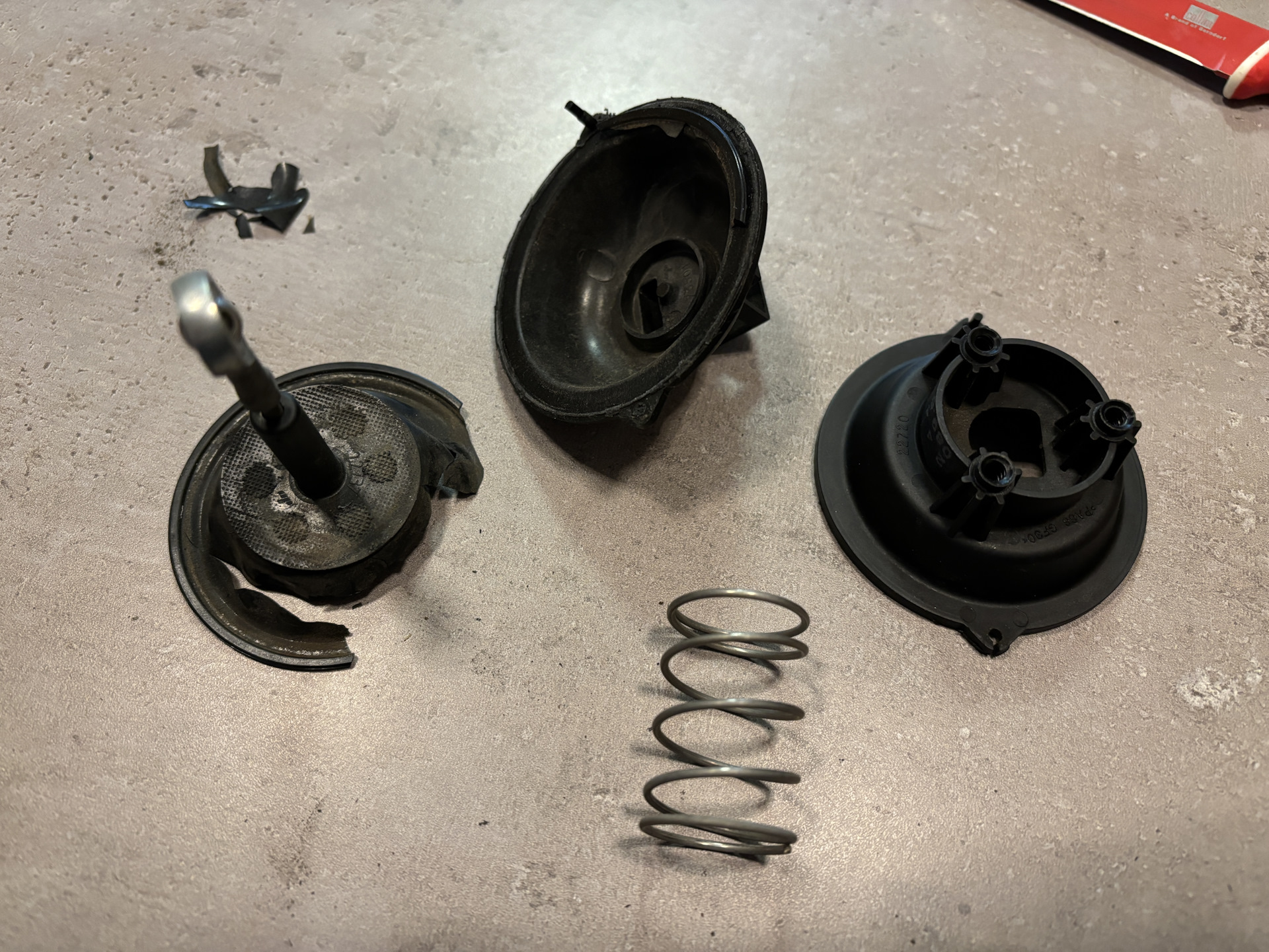

Утром я разобрал все четыре клапана и спустя пару часов они лежали у меня на столе.
Из них два точно не работают: при нажатии не выдувают воздух. Два других, похоже, функционируют нормально. К сожалению, эти компоненты еще с времен Diablo, поэтому нет никакой альтернативы у VAG, и придется заказывать оригинал у дилера и ждать…
Номер запчасти: 07M907327. Производитель — французская фирма SOLEX, код 22070, но, к сожалению, в интернете не удается найти информацию.

Разобрал один клапан, как и ожидалось никакой герметичности там уже нет, резина рассохлась и превратилась в пластмассу.
Если что мембрана листами отдельно продается, можно починить эти
Где ее можно найти? :) Я заказал 2 оригинальные, в наличии было всего 2 во всей Англии. Но иметь план Б было бы очень кстати. Спасибо!
У нас в магазинах запчастей или на маркетплейсах бензомаслостойкая мембрана или подбирать мембраны от насосов, membrane или diaphragm

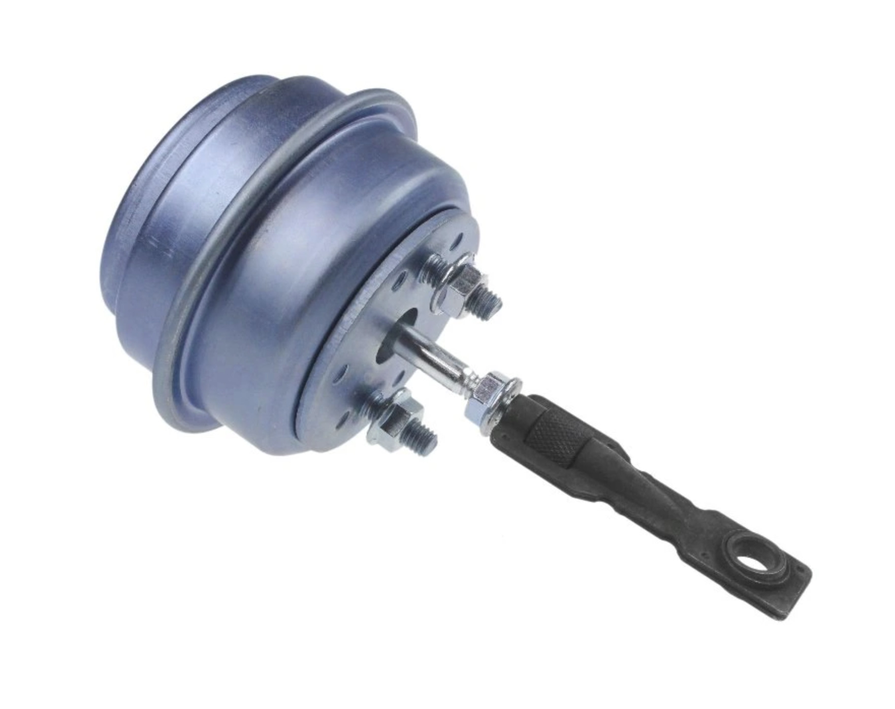

И кстати я вообще думаю, может найти по размерам сопоставимые и сделать ретрофит на что то такое, как на фото? Температуру явно будут лучше изолировать, чем пластик. Ну а функция по сути одна и та же: давлением всасывать или отпускать мембрану… главное размеры.
Похоже на внешний актуатор вестгейта у турбин, но тут все дело будет в пружинке
