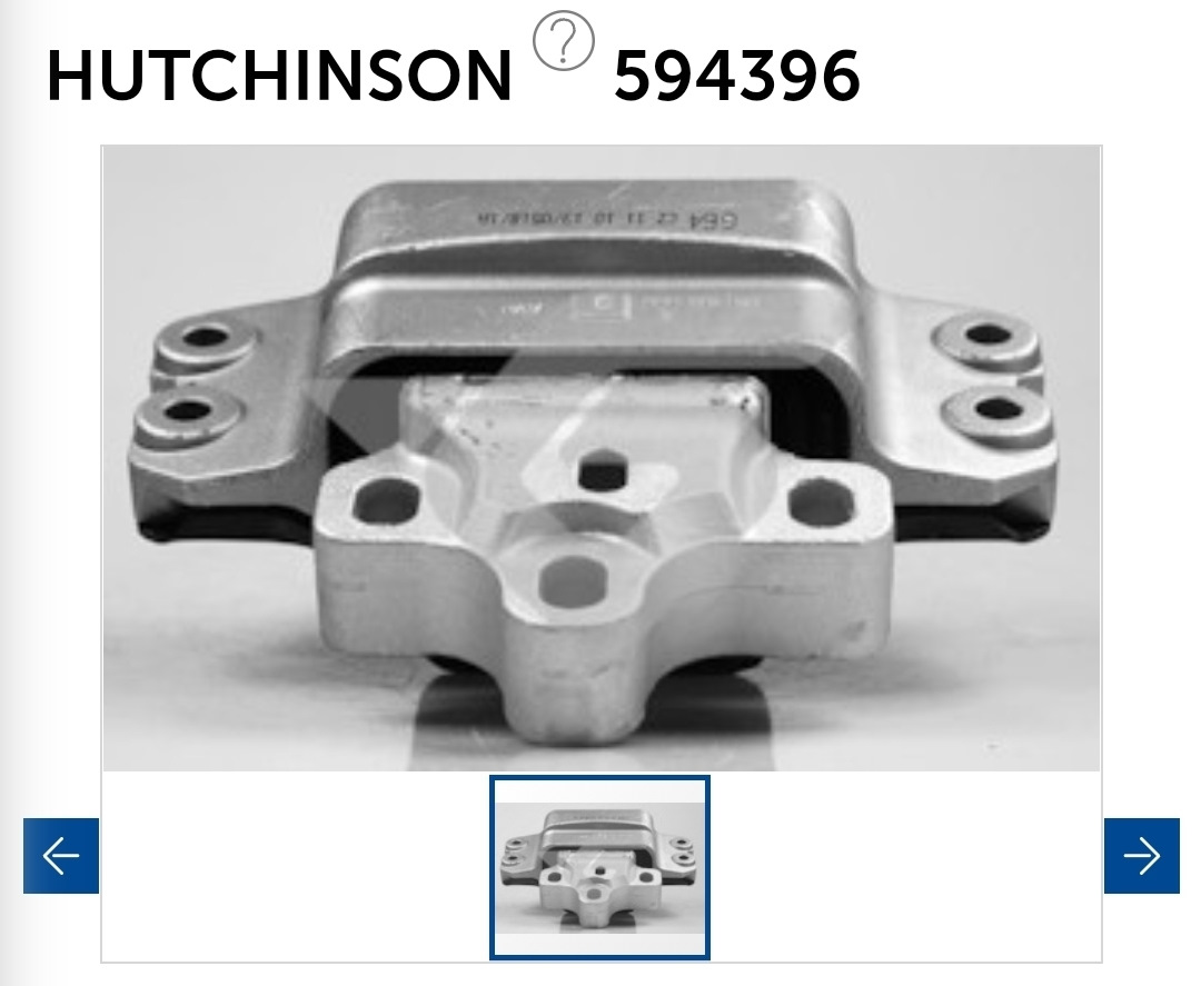

По доступной (если сравнивать с LEMFORDER) цене купил HUTCHINSON 594396
Если сравнивать "старую" и "новую", то они полностью идентичны, маркировки на корпусе совпадают, только на новой HUTCHINSON спилен оригинальный номер, осталась только [ Q ]
Новая опора встала без проблем
После замены существенно ничего не поменялось, да, ручка КПП стала меньше "шевелиться", но стуки при глушении двигателя остались.

Снятая опора заняла свое место на полке в гараже — видимых надрывов и повреждений нет. Вполне могла ещё стоять на машине.

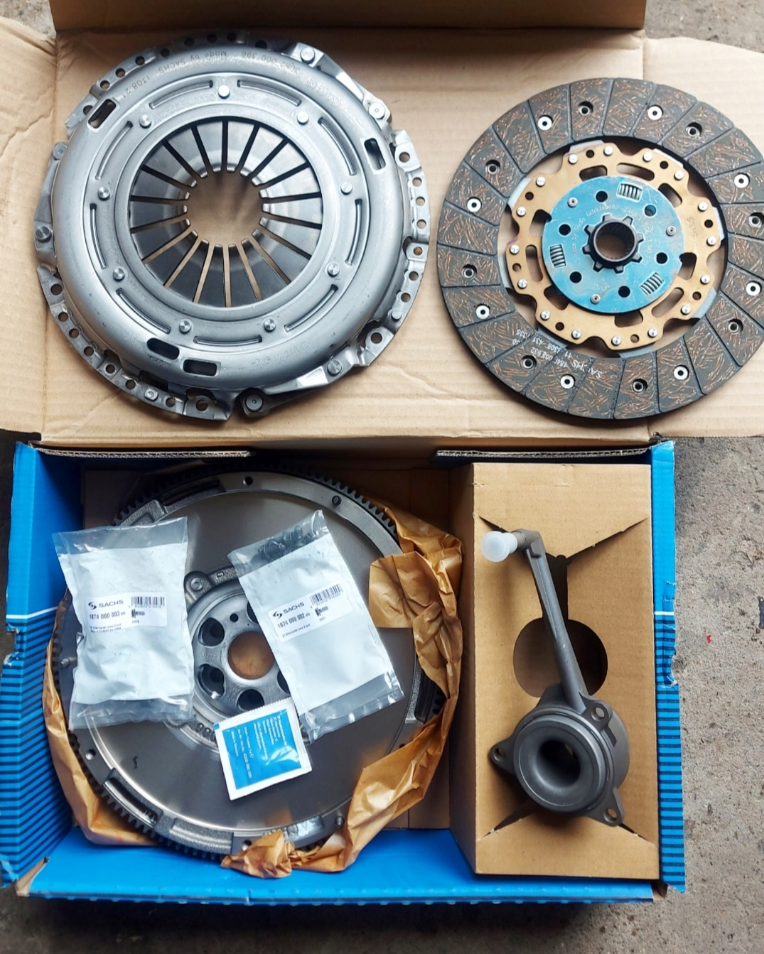

Не маховик ли привет передаёт при глушении?
маховик относительно недавно менялся, проехал 44000 км., дело не в нем.
www.drive2.ru/l/595659051031856849/
После замены дросселя проблема ушла, все хорошо
