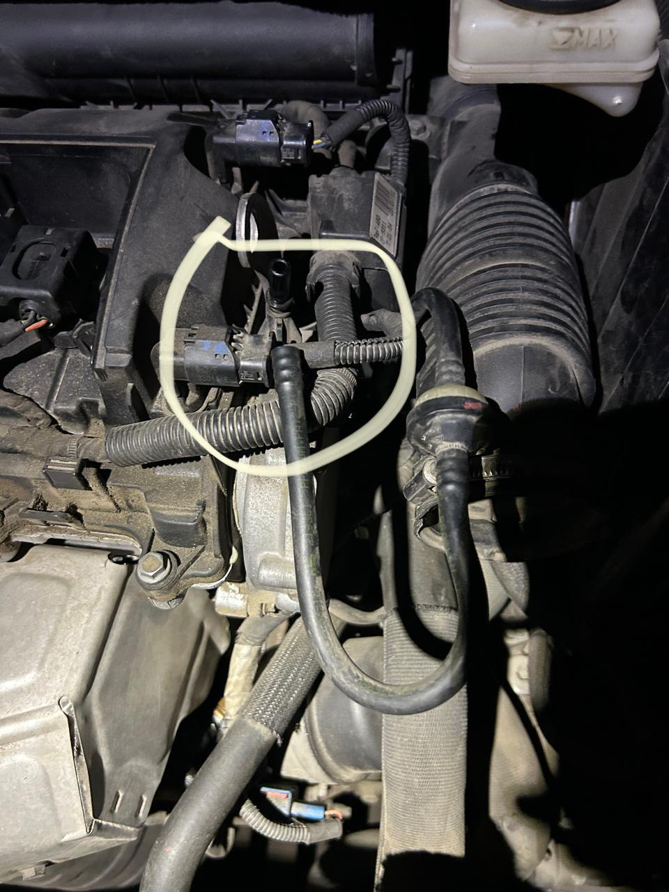

Сломал случайно его. Пока ждал новый, старый склеил космофеном и содой. Причем новая трубка пришла и ещё месяц ездила в багажнике, лень было возиться с заменой.
Отрезать кусок с обломком, аккуратно нагреть край трубки и на горячую надеть на штуцер вакуумного насоса. Или применить кусок шланга с хомутами. Тогда край трубки не обрезать.

это трубка вакуумного насоса тормозов
на клей посадить (поксипол) до лучших времен. я так и сделал))
Как вариант — подобрать
Боюсь она хрупкая стала от температуры под капотом
Трубка? Продается метражом.
4578G9 замерь диаметр трубки на вакуумном насосе .
Зачем? С отломанной можно ездить?
Без тормозов.
Не знал что это за трубка, потому спросил
Покажите рукастому автослесарю. Он сделает. Или на разборку.
Потому и вопрос про ездить задал, до слесаря доехать

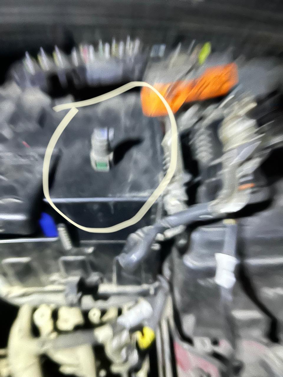

До слесаря не доедешь!
Заведи и нажми на тормоз, и все поймёшь…
Скорее всего, просто зацепил или она была обломана
