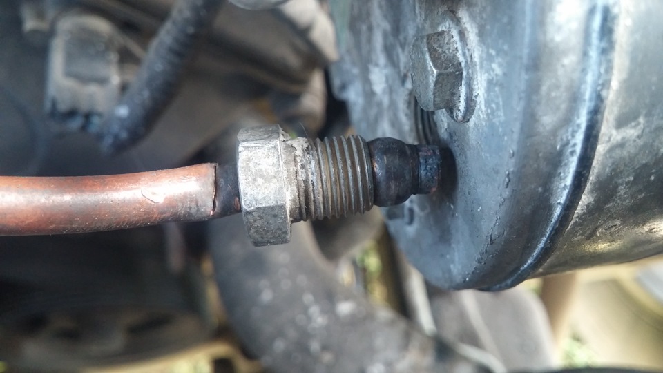

Но тут вылез некий косяк… Сгонял я по делам в выходной, проехал 50км, приехал домой, выхожу — чую — "попахивает", не к добру это все.
Открыл капот и увидел картину маслом.
Трубка была не закреплена должным образом и видимо от вибрации треснула.
Все бы ничего но шипит прям сильно так! С брызгами! А раскаленный выпускной коллектор прям рядом! Ухаха ))) Весело чО!
Ну мы же дипломированные инженеры, правила ТБ знаем, паниковать не стал, молча забил ветошью дыры в направление коллектора, поставил картонку, перекрыл навсякий случай балон, открыл пиво и наблюдал за происходящим с холодной головой, ну немного очковал конечно, но штаны сухие ))) Благо ветер был боковой — все сдуло.
Шипело минут 40, пока я уже всерьез разхрабрившсь не сдернул шланг с фильтра паровой фазы. Надо было это сделать сразу )))
Все закончилось благополучно. Все живы. Ремонт одного соединения — 150р.
Спецэффектов не было ))
На закуску пара фоток

в топку медь! однозначно! пластик ставь… будет гут!
какой у нее край черный, в отложениях! нее пластик рулит, все таки не обманывали меня ГБОшники, что типа с газом в реакцию вступает…
я купил себе набор для развальцовки трубок :) на всякий случай ;)
он есть, но в деле гбо из него потребуется только торцеватель…
за ГБО надо постоянно глаз да глаз.да и правда сразу это по поведению авто заметно становится, но все же лучше самому нырять туда по чаще.

Я чего то не понял… 40 минут с трубки выходил газ? или баллон стравил? что за это время вероятнее всего баллон. В таком случае вопрос, на баллоне кранов нет? Обычно на баллоне стоят два крана, один перекрывает трубку на двигатель, а другой трубку заправки. Извиняюсь за поучения…) но в таком случае надо было трубку пережать (загнуть) около слома, чтобы газ не травил, ну или не так сильно, спокойно перекрыть кран ( это к тому что он скорей всего труднодоступен, потому что баллон на месте запаски), и дальше сделать всё без таких потерь так сказать, не из жадности это, из БЕЗОПАСНОСТИ! просто сидеть и ждать… когда статическое стрельнет… Береженого бог бережет… сказала монашка натягивая презерватив на свечку))) Удачи!
)))), это из трубки от электроклапана, нафига мне баллон стравливать )))
долго… травило… озвучка видео нормальная)))) не унываешь при поломке, как некоторые… молодец! Удачи!

В таком случае нужно заводить на газу и дать мотору выработать газ из трубки. Перекрыв магистраль. У меня один раз приключилось такое, 3 года назад.
Да что то заводить как то стремно было )))
Блин, все надо делать самому и перепроверять качество на ответственных узлах.
Беру отпуск, чувствую буду перетряхивать всю проводку и гбо.
Да там ничего страшного, пальцем пережал газ, и пусть тарабанит стоит. Выжирает остатки.
Нуну, отморозишь пальцы нахрен, я пробовал ))
он холодный только когда испаряется. можно в перчаточках. Я так очканул тогда, что ничего не почувствовал.
У меня жижой бил. Все мерзло кругом хлопьями. Видно на видео.
я бы вообще убрал это ГБО. поломка говорит о том, что остальная система примерно в таком же состоянии. а "паутина" под капотом — о качестве монтажа.
конечно все должно быть закреплено (в варианте "с завода").
не совсем так:
паутина под капотом вызвана кривыми мастерами, которые свечи меняли, до них все было красиво и прибрано… руки таким оторвать + еще перепутали очередность работы газовых форсунок…
а трубка мне не понравилась еще с времени переборки редуктора, я еще тогда заметил что там немного травит + трубка не была закреплена… надо было сразу ее обрезать и магистраль закрепить… что собственно сейчас и сделал
а ГБО мне нравится! снимать не планирую
